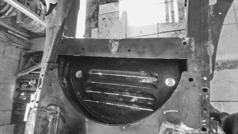

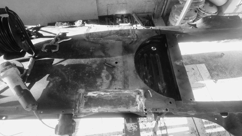

Bonsoir à tous,
Aujourd'hui bonne journée de travail sur le projet.
Normalement avec Christophe on devait juste faire le point et regrouper outillage, le sien et le mien plus les divers produits achetés chacun de notre coté !
En fait nous avons commencé à gratter, à la main et à la machine et avons quand même découvert deux départs de rouille à l'endroit du plancher pédales !
Découpe/ajustage/soudage de deux rustines de 10 par 30 centimètres et hop !!!
Ensuite "soudage" des supports réservoir qui sont différents et pas à la même place de l'ami à la 2cv !
"Soudage" de deux anneaux de remorquage à l'arrière !
Découpe de la tôle sous moteur qui fais C.... pour changer le filtre à huile !
Entre temps nous avons fais un essai de la soudeuse par point que l'on m'a prêté, ça va très bien !
Demain repas dans le Beaujolais chez la sœur de 20 100 (Vincent), donc reprise des hostilités Lundi !
Là j'ai pris une de douche, le "patron" aussi,
pas ensemble, et il vient de se rendre utile en servant l'apéro, donc je vous laisse et vous souhaite un bon Dimanche !

Le châssis est allégé de quelques kilogrammes, la faute à l'utilisation de brosses pour enlever blackson et cambouis. Il a fallu jouer de la tronçonneuse et il semblerait qu'une tôle sous moteur y est passée. Donc conclusion : Ne pas laisser de matériel à portée des enfants ! lol !

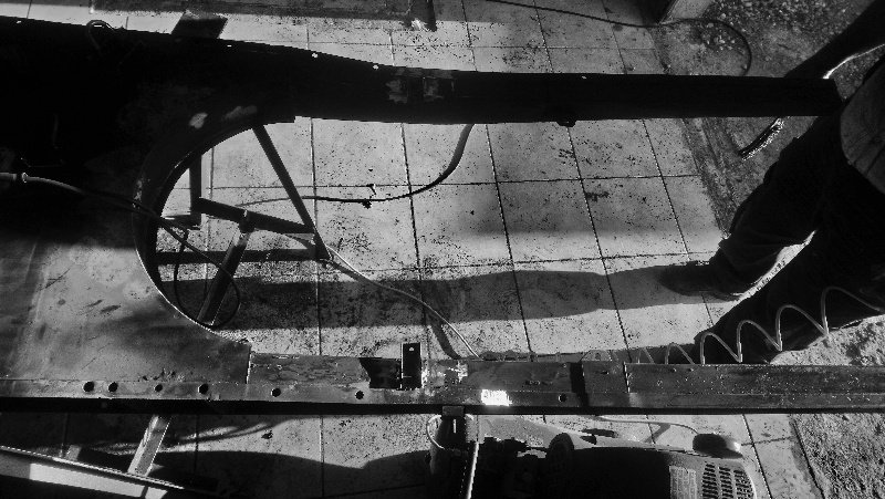

Suite...
Entre hier et aujourd'hui le châssis est terminé !
Mise en place du levier de frein à main pour montage à disque qui est positionné différemment par rapport au montage à tambours, donc soudure de quatre écrous de 7 pour le fixer.
Perçage de part en part de la traverse avant pour fixer l'ouverture de capot !
Pour ces deux travaux des inserts auraient été mieux, mais il n'y en avait pas chez C......A, et pas le temps de visiter tous les magasins de bricolage de la région Rhône-Alpes !!!
Ensuite protection totale avec du Férose de chez notre Ami Alain (Belles Anciennes), puis passage au pinceau de noir à châssis qualité Epoxy !
En même temps que j'avais déjà les mains pleines de peinture, un coup sur les supports pare-chocs que j'avais "Férosé" !
Demain rangement du châssis au sec et protégé, puis on met la caisse sur les tréteaux et .... bin on verra bien !
