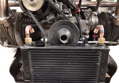

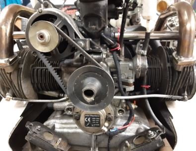

Depuis mon retour de Suisse, en août dernier, j'ai une fuite d'huile important à l'entré (ou sortie) du radiateur d'huile.
Le radiateur d'huile est un d'origine 602, mais avec les tubs entré sortie coupées, et racordé à 2 flexibles qui sont visées sur le carter moteur. tout ça assez souple, sur des tuyaux en alu super fin, et donc fragile.
bref, ça a fini par fuire, et cette solution n'est pas très robuste.
d'autre part, dès qu'il fait chaud, l'huile à tendance à monter en température assez rapidement, d'ou ma volonté initiale de monteur un deuxième radiateur sur le coté pour un refroidissement additionnel.

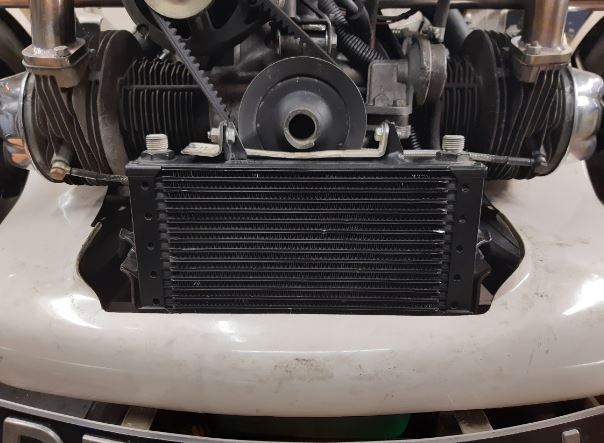

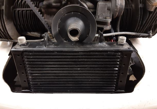

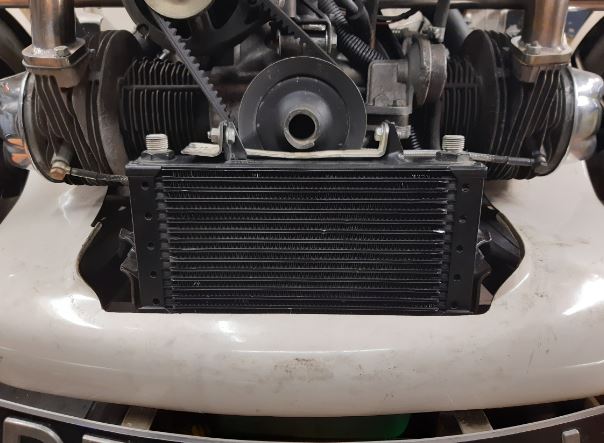

finalement, je vais "simplement" remplacer le radiateur de 602 par mon radiateur additionnel, qui est au moins 2 fois plus gros. par contre il va rentrer au chausse pied. toute la partie fixation est à réaliser, de même pour la tuyauterie, qui de pense faire en tube de cuivre plus épais, donc plus robuste.
emplacement du nouveau radiateur
patte de fixation du radiatueur de 602
Capture 04.JPG (54.85 Kio) Vu 136175 fois
Raccordement à réaliser
Capture 02.JPG (40.82 Kio) Vu 136175 fois

réalisation de la patte de fixation suppérieur

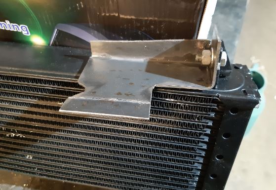

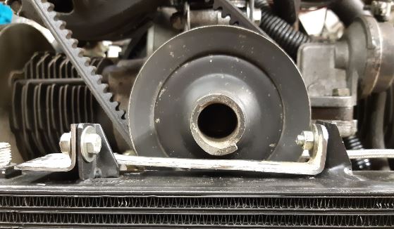

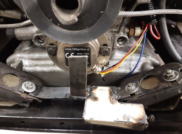

fabrication de la patte de fixation inférieur
Capture 08.JPG (56.76 Kio) Vu 136159 fois
soudure de la patte inférieur sur la fixation du radiateur d'origine
Capture 06.JPG (60.76 Kio) Vu 136159 fois
vissage du radiateur sur la patte inférieur. et mise en place de la patte suppérieur
C'est tout pour aujourd'hui.

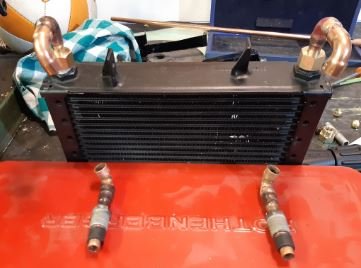

de retour à Lyon, ce matin j'ai commencé la plomberie pour mon nouveau radiateur d'hui.
Brasure des bagues d'arrêt du joint pour la partie à visser sur le moteur:
Capture 11.JPG (20.69 Kio) Vu 135963 fois
Le blanc est le model qui viens d'un radiateur de 2CV
brasure des coudes sans avoir oublié de monter les bagues de vissage avant:
Capture 12.JPG (22.08 Kio) Vu 135963 fois
préparation des sorties du radiateur:
Capture 13.JPG (27.71 Kio) Vu 135963 fois
Il faudra que je monte l'ensemble pour définir les angles et longueurs des raccords.

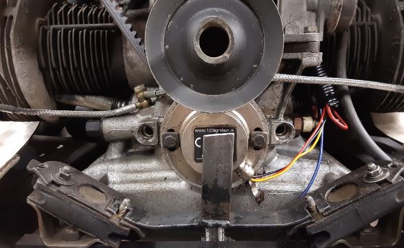

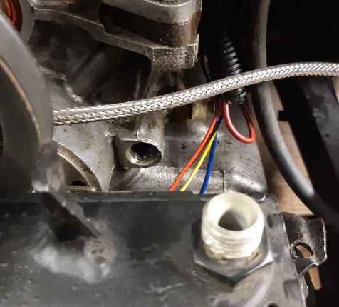

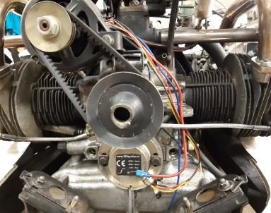

hier, avant de placer le radiateur pour définir les longueurs et angles, j'ai commencé à reprendre les passages des fils électriques.
pour dégager la place, j'ai enlevé le reniflard et la pompe à essence:
Capture 14.JPG (41.56 Kio) Vu 135921 fois
après enrubannage des fil, et remontage du reniflard et pompe:
Capture 15.JPG (39.14 Kio) Vu 135921 fois
j'ai laissé le fil rouge avec cosse pour l'alumage à vis, au cas ou l'électronique tombe en panne.
Mise en place du radiateur avec les sorties:
Capture 16.JPG (35.16 Kio) Vu 135921 fois
ajustement de l'angles des deniers coudes pour qu'ils arrive directement en face des sortie coté moteur

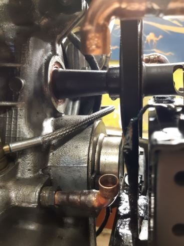

reste a mesurer la distance entre les sorties moteur et radiateur:
coté pompe à essence
Capture 17.JPG (40.09 Kio) Vu 135921 fois
coté alternateur
coté alternateur
Capture 18.JPG (41.15 Kio) Vu 135921 fois
La suite pour demain.

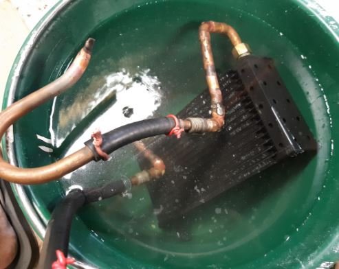

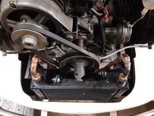

aujourd'hui, fin des soudures et test d'étanchéité avec de l'air comprimée dans un seau d'eau:
Capture 19.JPG (41.24 Kio) Vu 135915 fois
après le resserrage du raccord au radiateur, plus de bulles donc plus de fuite.

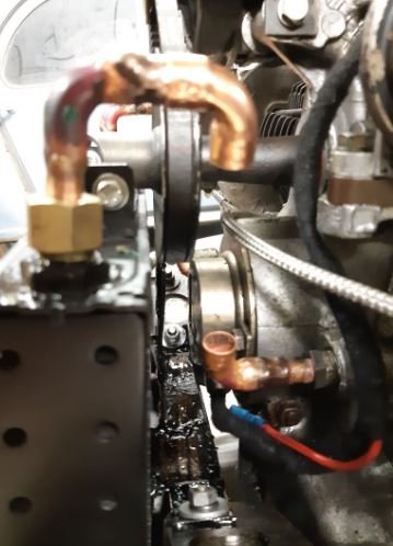

remontage de l'ensemble sur la voiture:
Capture 20.JPG (44.1 Kio) Vu 135915 fois
je l'ai mise en route progressivement en ajoutant de l'huile après 10 secondes de rotation.
il faut le temps que le remplissage du radiateur se face donc je préférais ajouter de huile au fur et à mesure.
Maintenant, il me reste à faire un tour pour valider que tous se passe bien en roulant avec la monté en température.
