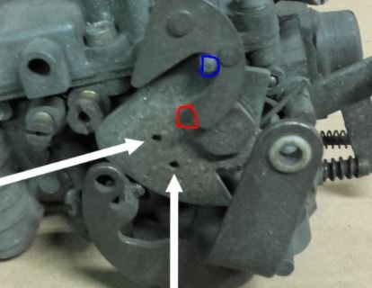

Sur cette photo, on voit un carbu similaire avec 2 positions de blocage, or sur le mien il n'y a qu'un trou correspondant à la position 2 (volet à moitié ouvert)
Je me demande si je ne vais pas démonter pour faire un trou là où il devrait y en avoir un...

J'ai démonté la palette du starter et il y a bel et bien 2 trous !
On dirait que la bille n'arrivait pas à se loger dans le trou dans la position 3 (moteur chaud)...
J'ai tout remonté et fait jouer tout ça à la main et on dirait que ça va mieux, mais il faudra le confirmer au roulage (sans doute dimanche au cours de ma balade en solitaire ;) : viewtopic.php?f=9&t=1781&start=300).

Après de multiples démontages du carburateur pour étudier la cinématique des différents éléments et plusieurs interventions légères : renforcement du ressort de la bille de maintien de la palette de starter et petit agrandissement des 2 trous correspondants + réusinage à la Dremel de la palette du papillon de starter (encerclée en rouge sur la photo) pour retenir un peu mieux le "téton" (en bleu), j'ai refait un essai routier non-concluant : dès les premières accélérations, la tirette du starter dans l'habitacle revenait inexorablement en position mi-course correspondant à un voler d'air légèrement fermé ! :( :( :(
De retour au garage (moteur arrêté), j'ai essayé de manœuvrer la commande d'accélérateur dans le compartiment moteur et je me suis rendu compte que c'était elle qui repoussait la palette du starter : en cause, le câble de starter dont la partie inutile (après la vis de serrage) était tordue vers l'extérieur et la vis de ralenti venait buter dessus et repoussait la palette de starter.
Câble redressé vers le carbu, j'ai fait un long essai routier et là, tout est bon !!! :-/ :-/ :-/
