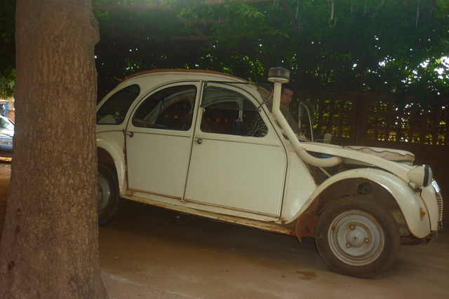

Ma 2CV 4X4
Ma 2CV 4X4

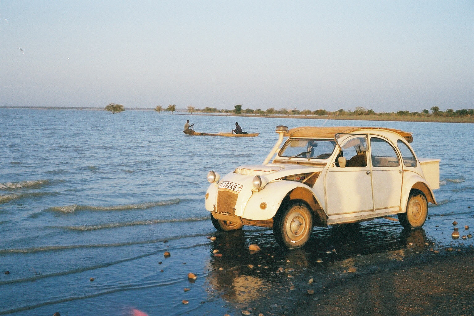

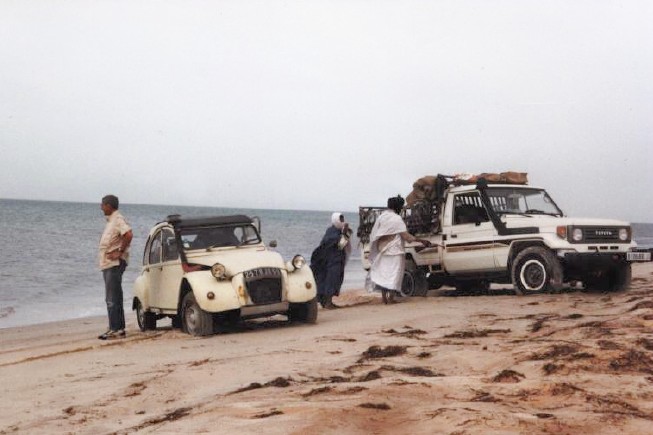

Voyage Lyon Ouaga en décembre 94

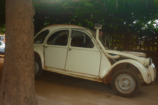

Ma voiture de tous les jours quand je suis à Ouagadougou

Re: Ma 2CV 4X4

calandre ouverte jusqu'en bas pour optimiser le refroidissement

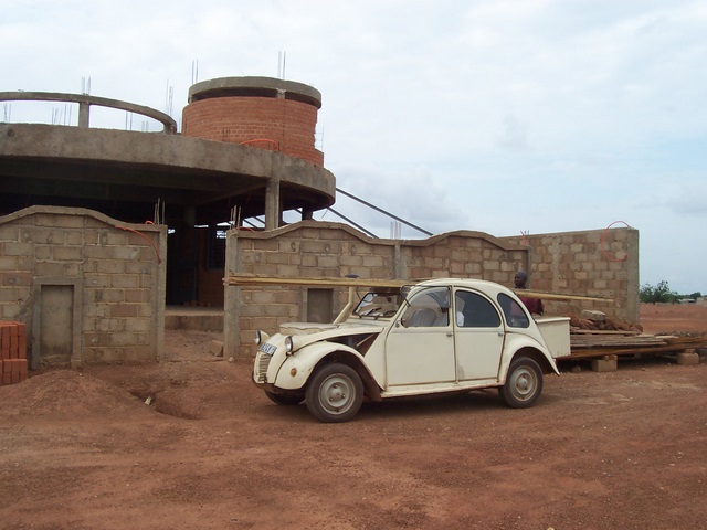

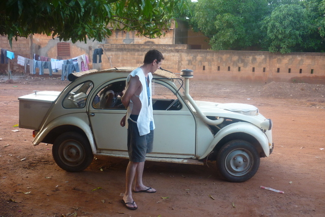

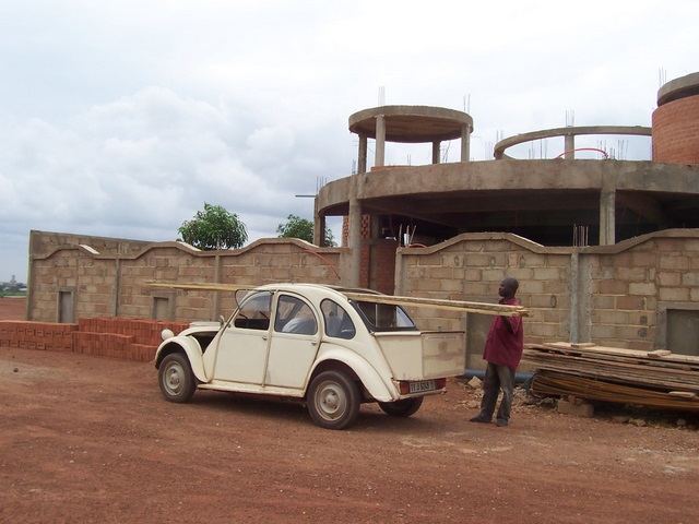

Quelques photos ce cet été...
Re: Ma 2CV 4X4
Puis quelques autres....
Re: Ma 2CV 4X4

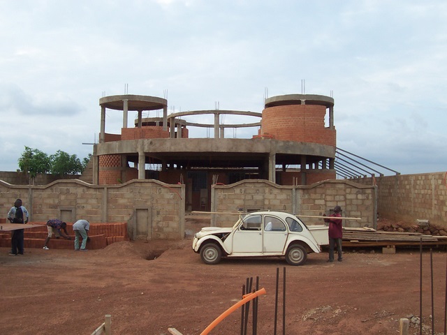

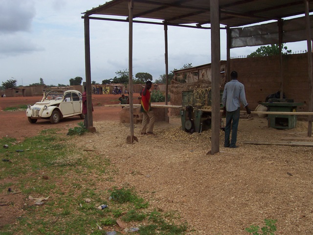

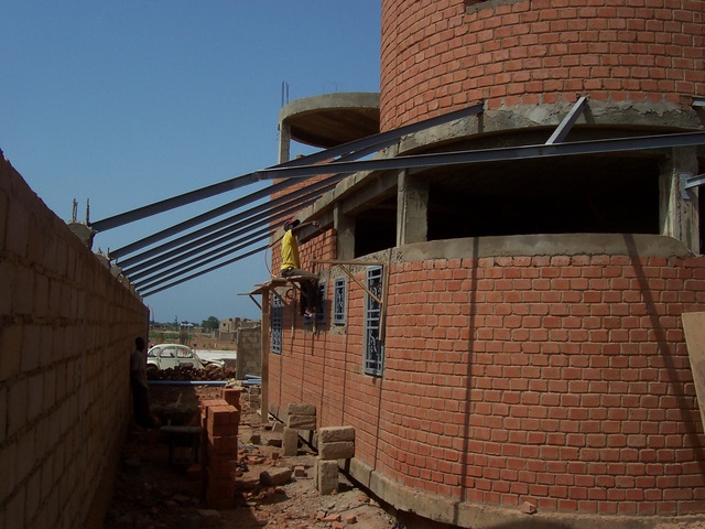

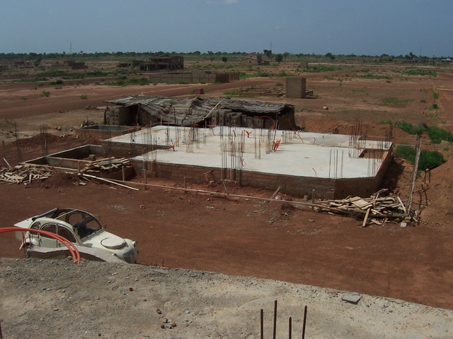

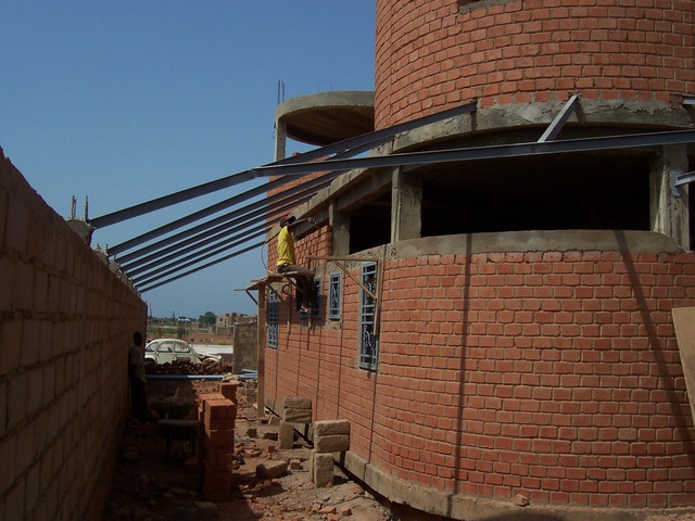

et sur le chantier
Re: Ma 2CV 4X4
et quelques autres
