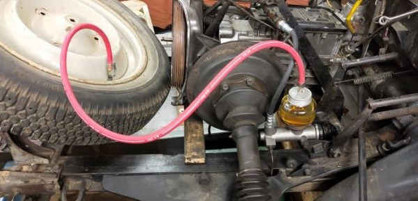

méthode de purge des frein seul
Même en décembre, les clous ne sont pas indispensables.
par contre penser à enlever la valve pour que la pression du pneu aille bien dans le bocal.
de pas trop dépasser 1 bar de pression. (c'est suffisant)

Bonne astuce, pas besoin d'acheter une machine spéciale.
Ça me rappelle que le lave glace sur les (excuser moi je vais dire un gros mot pour ce forum) la coccinelle fonctionne de la même façon, il est raccordé à la roue de secours

Bonne idée !
Je vais y penser car ma bleue me le réclame alors que tout est neuf d'un an :coleredefeu:
