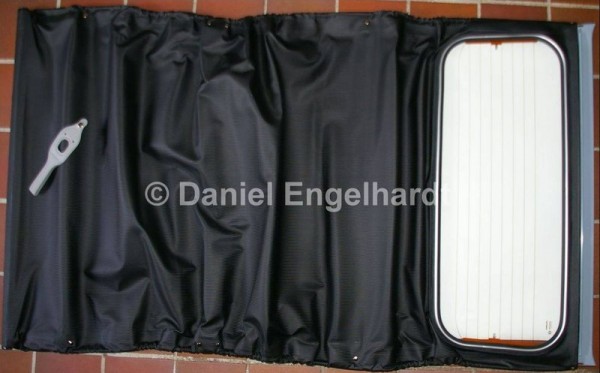

J aimerais instaler une capote avec dégivrage. Est ce que quelqu'un en à monter? Est ce utile? et le câblage est ce facile à monter ?
Merci

Je pense que notre ami Alain s'est trompé de dégivrage
Si j'ai bien compris, tu parles du dégivrage de lunette AR
Un élément à mon gout bien utile.
Je dois t'avouer que je l'ai sur ma belle mais que je ne l'ai jamais branchée faute de compétence en la matière…
D'ailleurs si l'un d'entre vous se sent le cœur de me donner un coup de main sur le sujet, je suis preneur…

Le montage n'offre rien de compliqué, mais il faut prévoir du câblage de section adéquate (comme Sheila) et une bonne batterie car une résistance, ça consomme !

mesure la résitance R de l'installation (avec un multimètre)
après tu déduit l'intensité I = ><12/R
et donc du connait la consommation en Ampère de ton dégivrage.
Après, un fil à la masse. par exemple sur une vis de fixation de la capote sous la lunette.
et le deuxième doit être tiré jusqu'à l'avant et connecté à un interrupteur au tableau de bord.
De cet interrupteur, si la consommation est importante, il faudra décider ou tu le branche le plus.
si non, après le contact clef, pour être certain de couper quand tu coupe le contact, avec un fusible spécifique....

Non, je ne me suis pas trompé, j'ai juste dit qu'une soufflerie est bien plus utile que d'acheter une capote avec vitre dégivrante qui ne servira que très peu dans l'année. Une soufflerie servira l'hiver et sous la pluie.
Pour ton montage, mets un relais sur ton faisceau pour soulager ta batterie.

Ça y est j ai reçu la capote j ai craquer ai pris avec dégivrage j ai pris aussi un Relais et un interrupteur lumineux.
Reste plus qu a faire le montage.
Merci pour les réponses je vous tiens au courant
