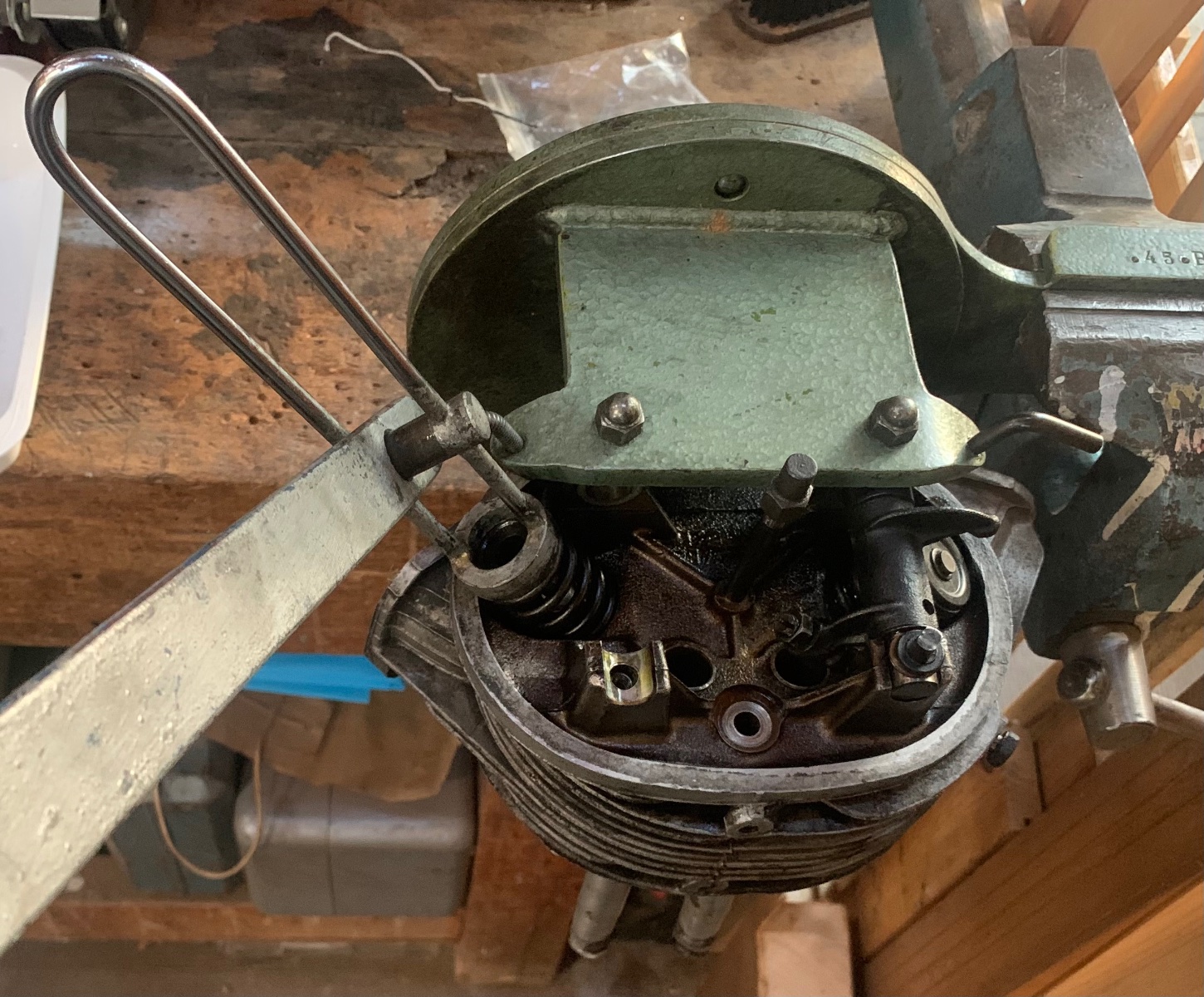

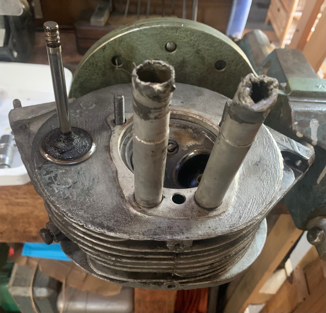

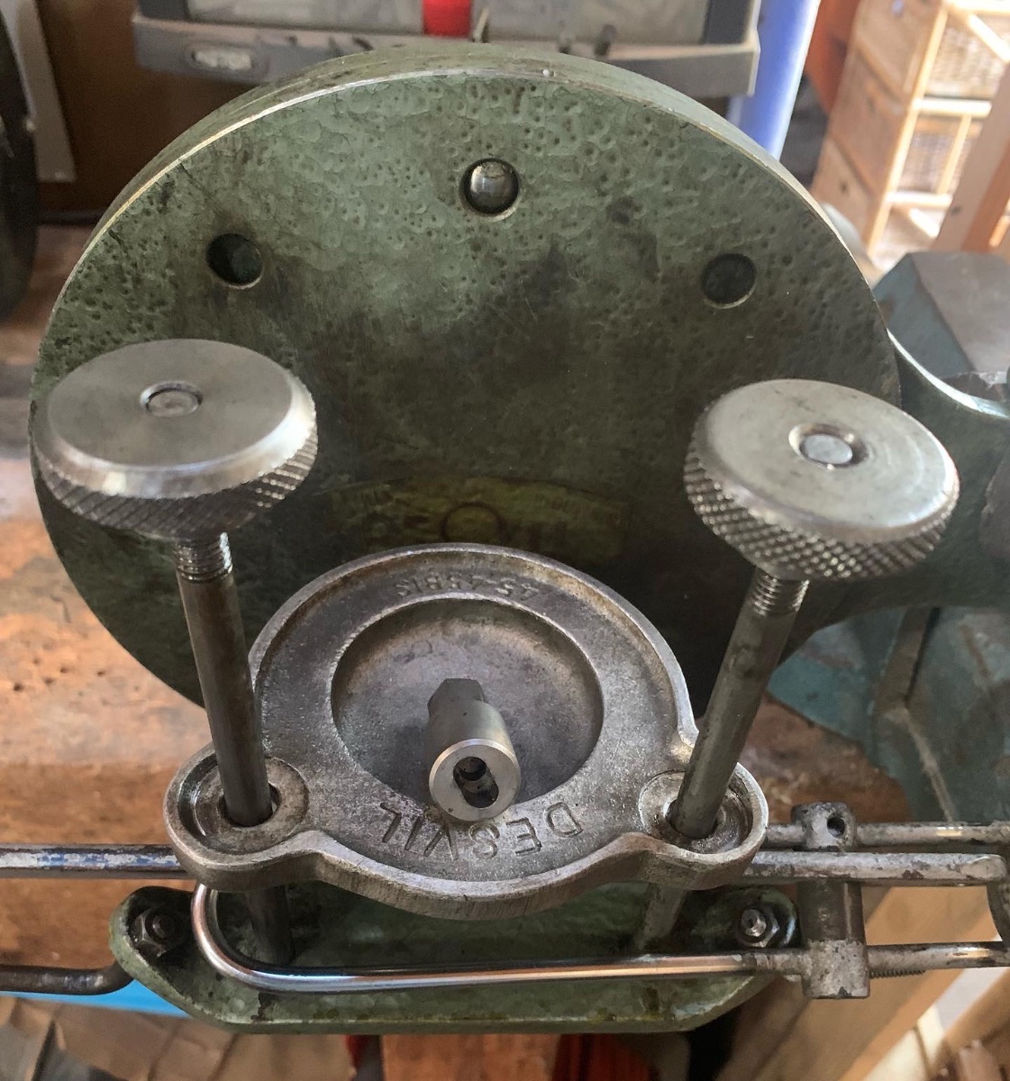

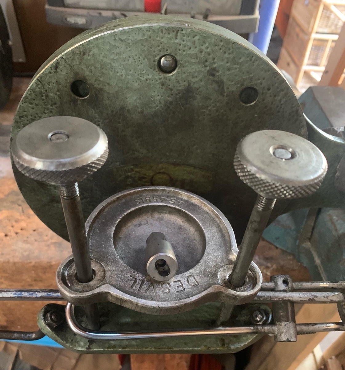

Aujourd’hui, entraînement au démontage des queues de soupape sur une ancienne culasse (merci Jacques) avec l’outil qui va bien (re merci Jacques)
Pas de complication à le faire, il faut seulement être méthodique
La seule moyenne galère est la remise en place des joints demi-lune mais ça se fait malgré tout
Maintenant va falloir se lancer pour de vrai
A suivre ….

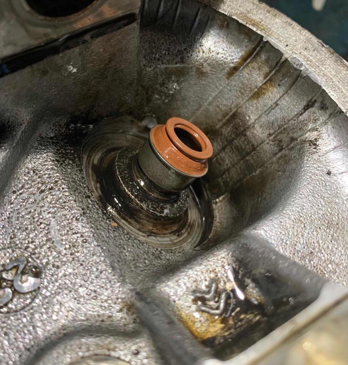

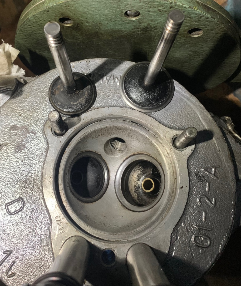

Pas de joint ??
Pas de joint ??
Messages : 3990
Re: Problème sur la 2cv
Ton commentaire "Pas de joint" ne corresponds pas à la photo.
Les joints sont du coté ressort sous la pièce en acier qui guide le ressort, et qui est en appui sur la culasse.

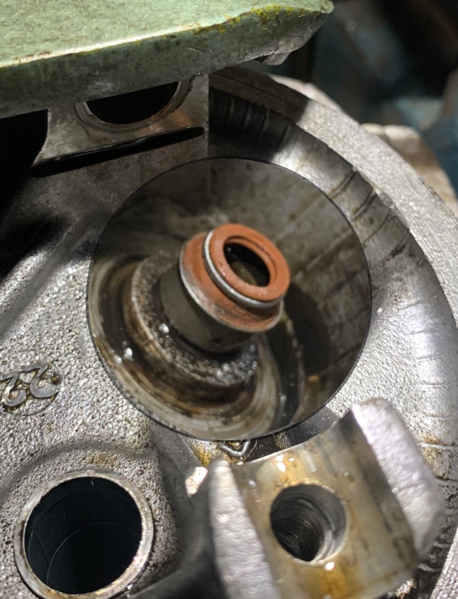

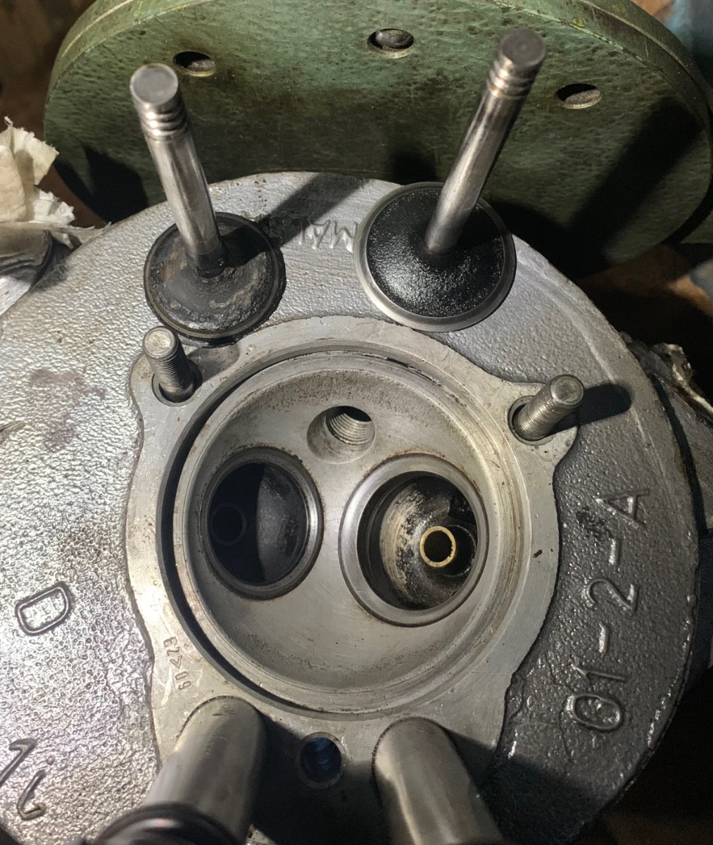

Aujourd’hui j’ai pris mon courage à deux mains et lancé l’opération joints de queue de soupape
Avec l’aide de mon fils, nous avons enlevé les deux ou trois choses qui gênaient pour accéder aux culasses
Pas de difficultés particulières à signaler…

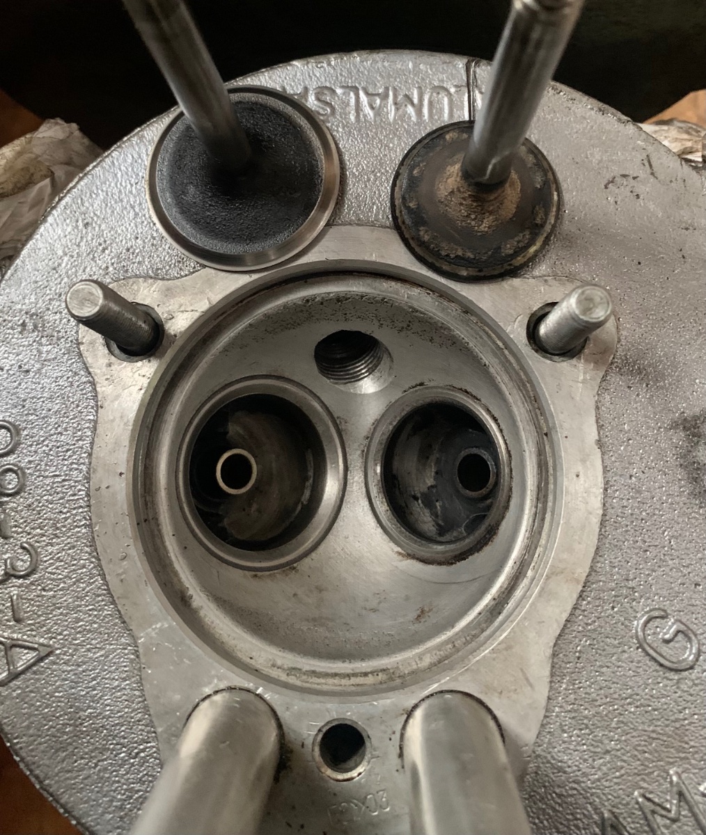

Voici la 1ère posée sur l’outil de Jacques
Anciens joints enlevés et là difficultés à installer les nouveaux (Burton)
Impossible de les pousser jusqu’au fond avec les doigts
Finalement avec l’aide d’une douille et de léger coup de marteau, ils sont en place …

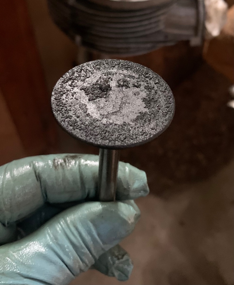

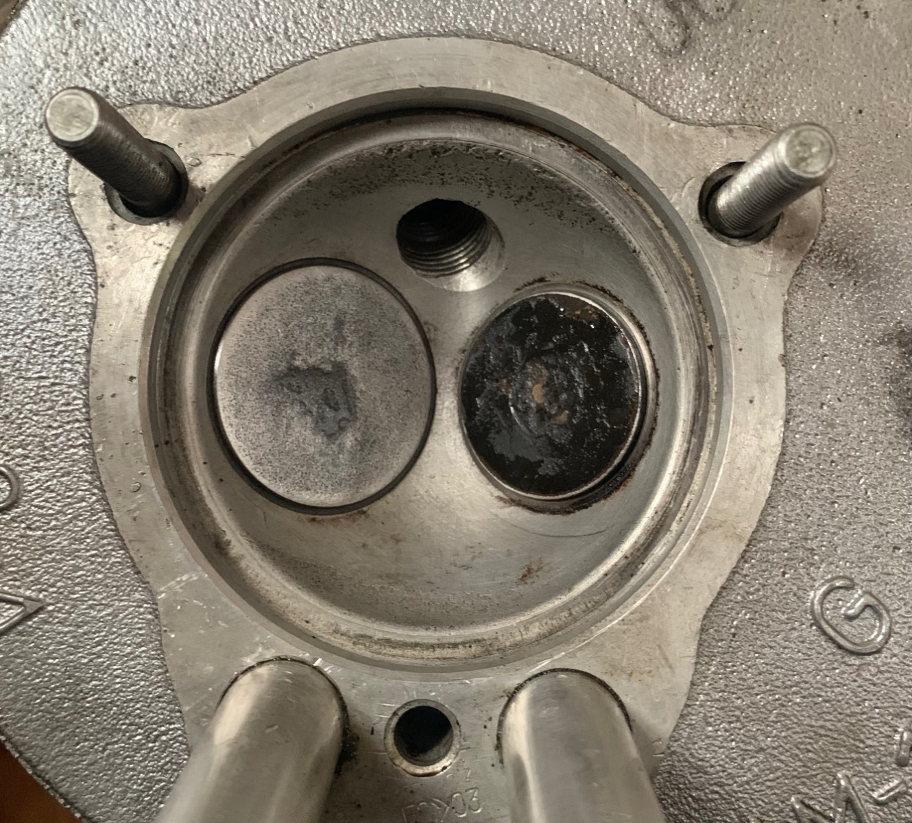

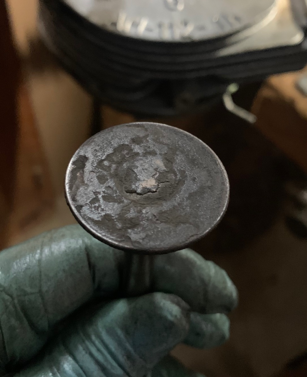

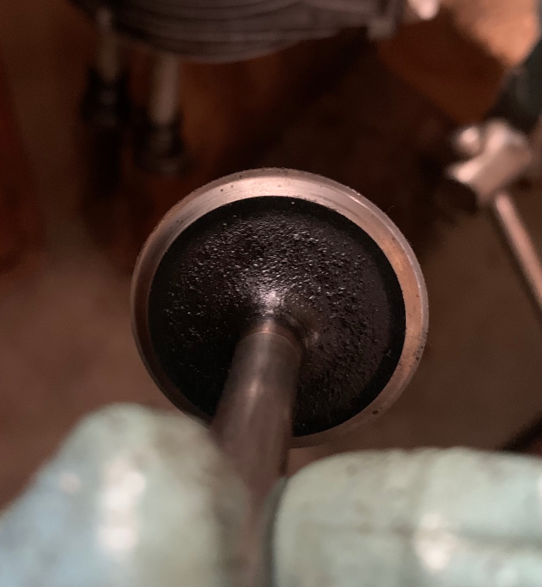

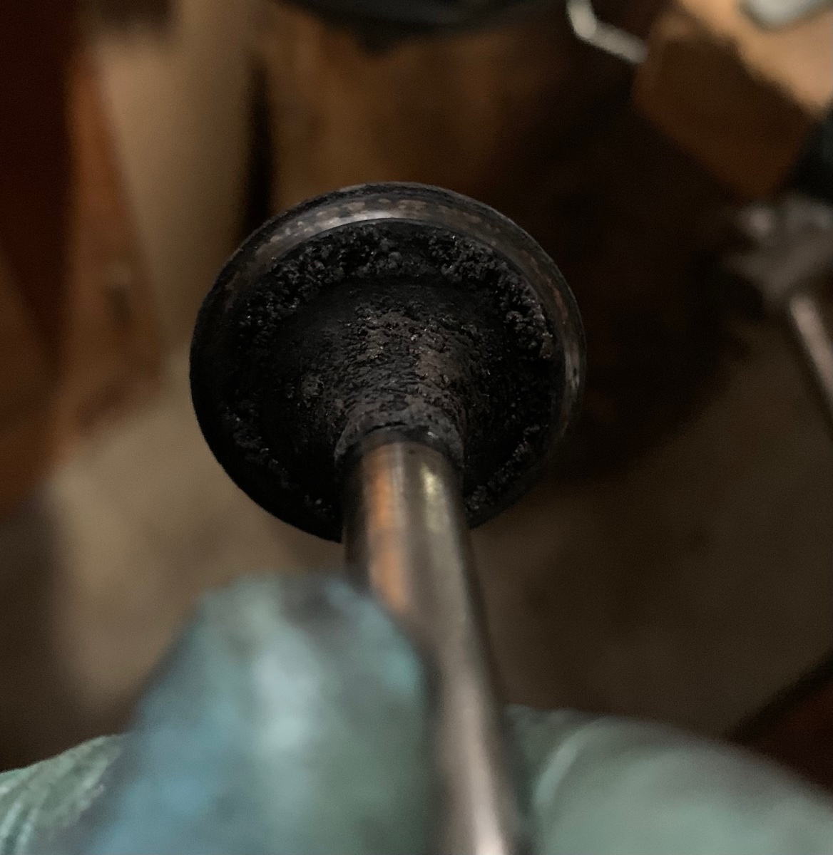

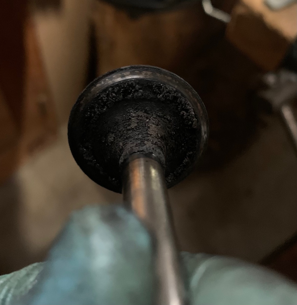

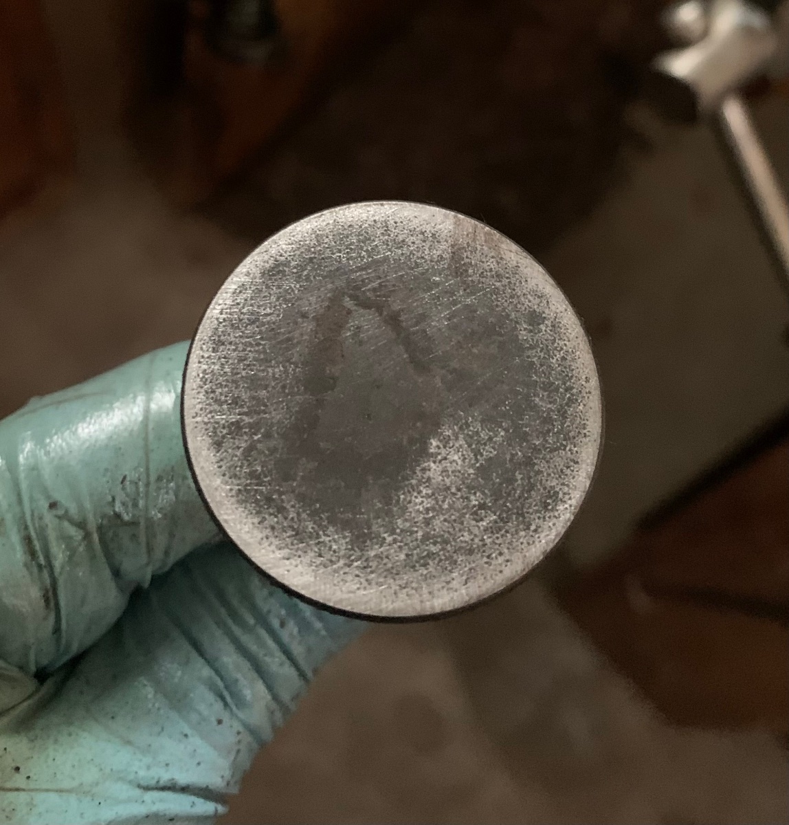

Voici l’état des soupapes
Après papier de verre

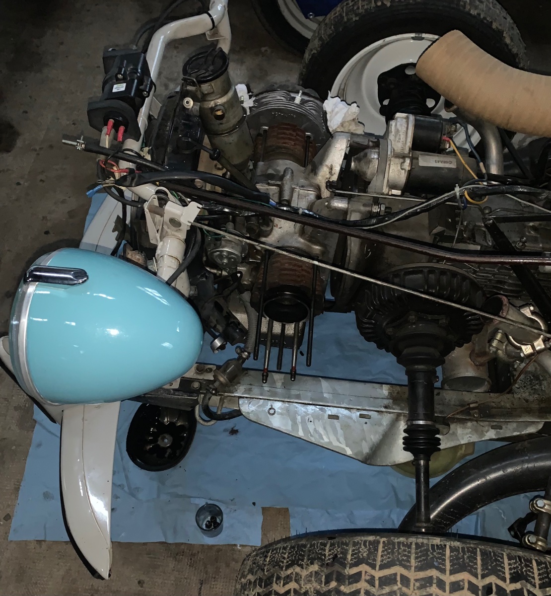

Hormis les soupapes, je n’ai rien remonté pour l’instant
J’attend vos conseils…
Messages : 3990

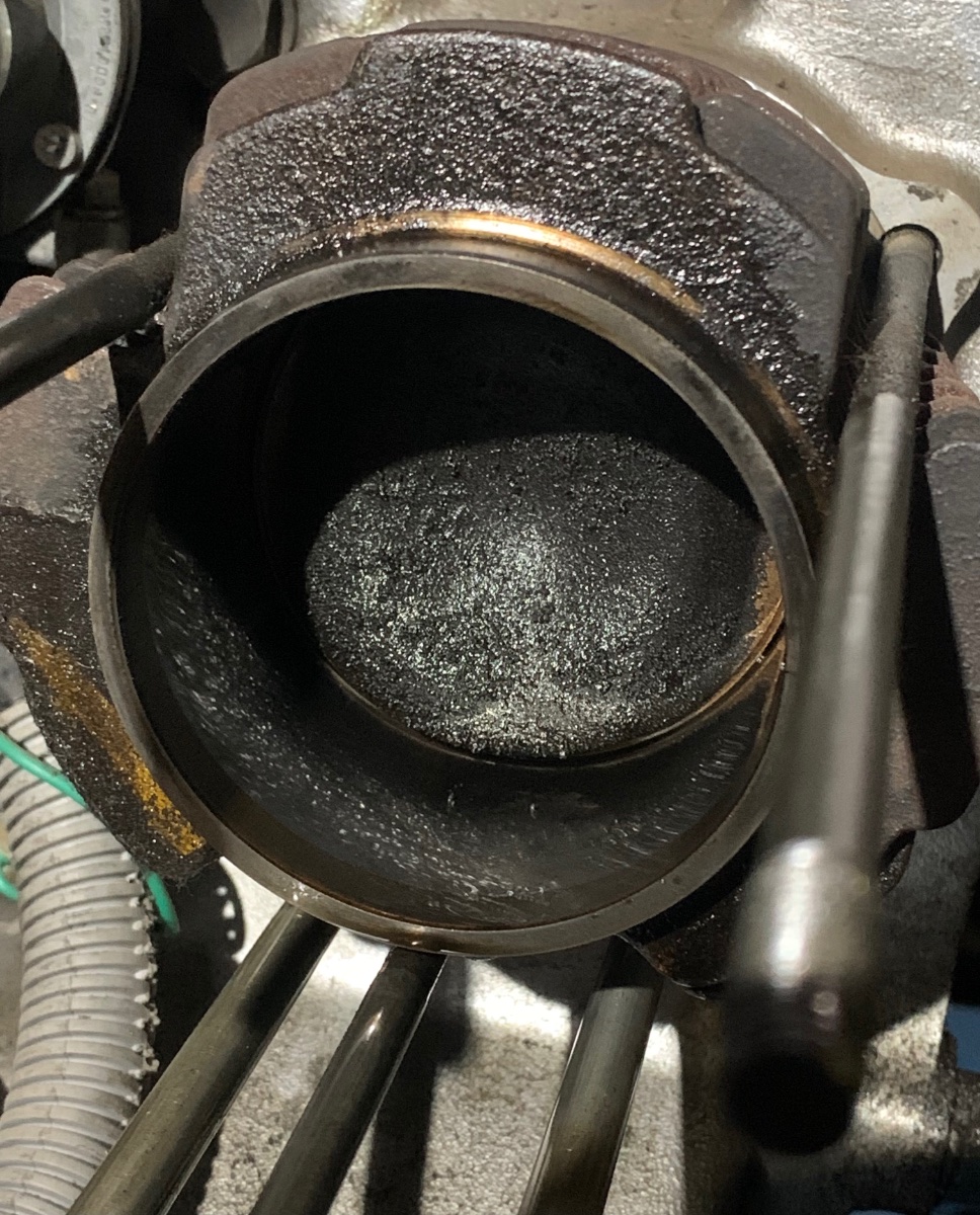

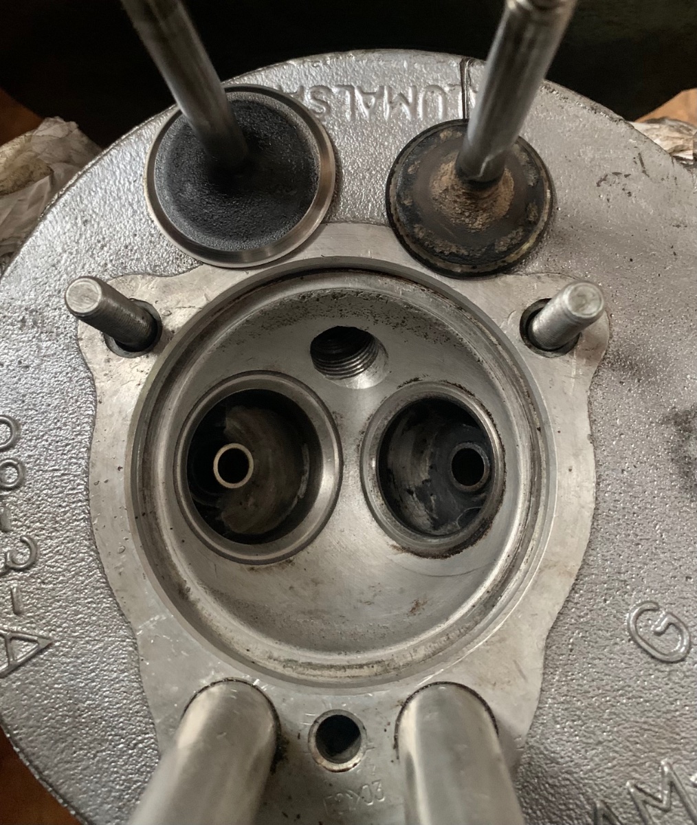

sauf si gros problème de compression, et donc changement des segments et cylindres / pistons, je ne sortirait pas les cylindres des pistons.
Par contre, bon nettoyage des têtes des pistons des culasses. (sans touchers les portées des soupapes)
As tu contrôlé le jeu dans les guides de soupapes avant de monter les nouveau joints?

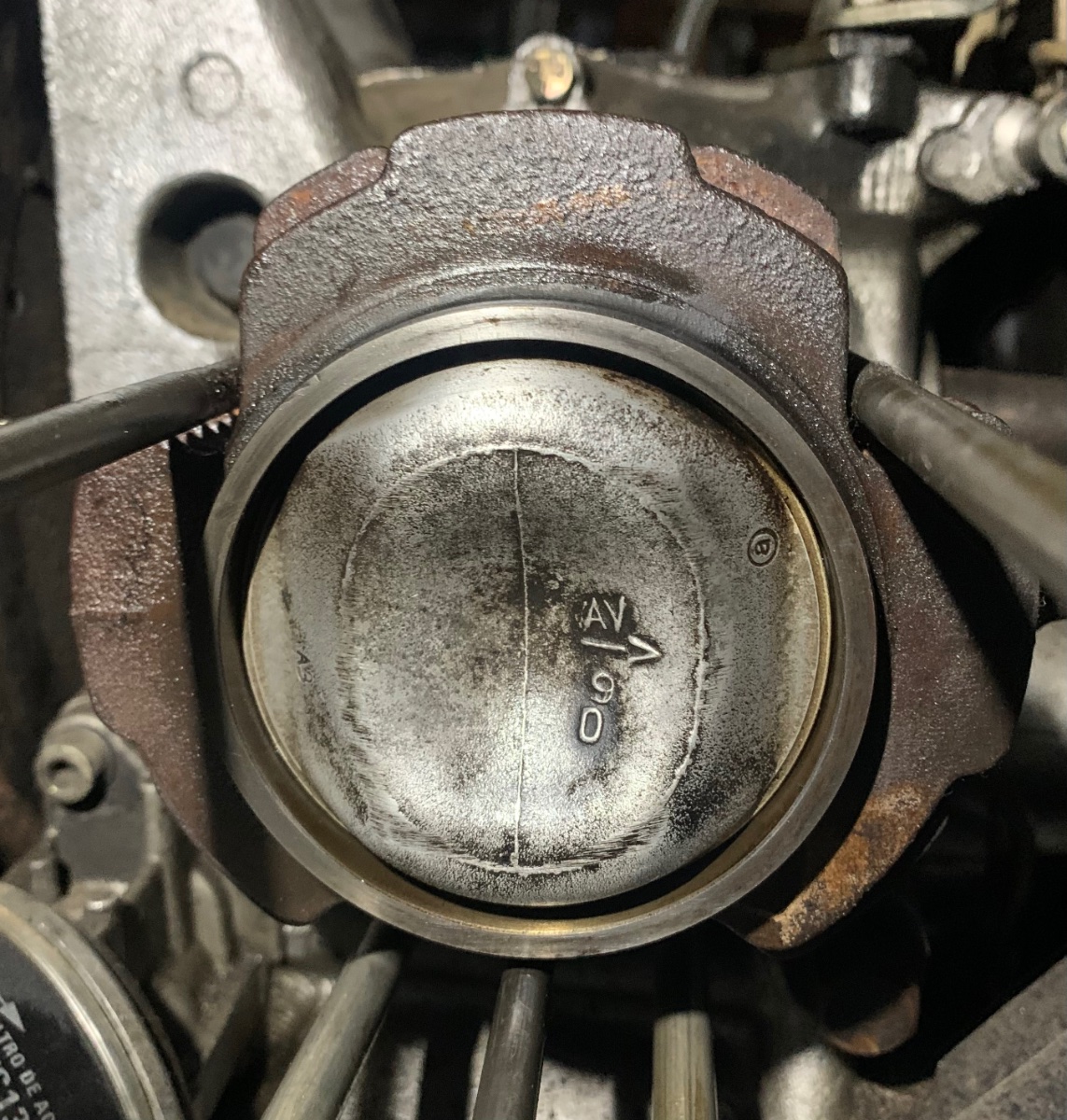

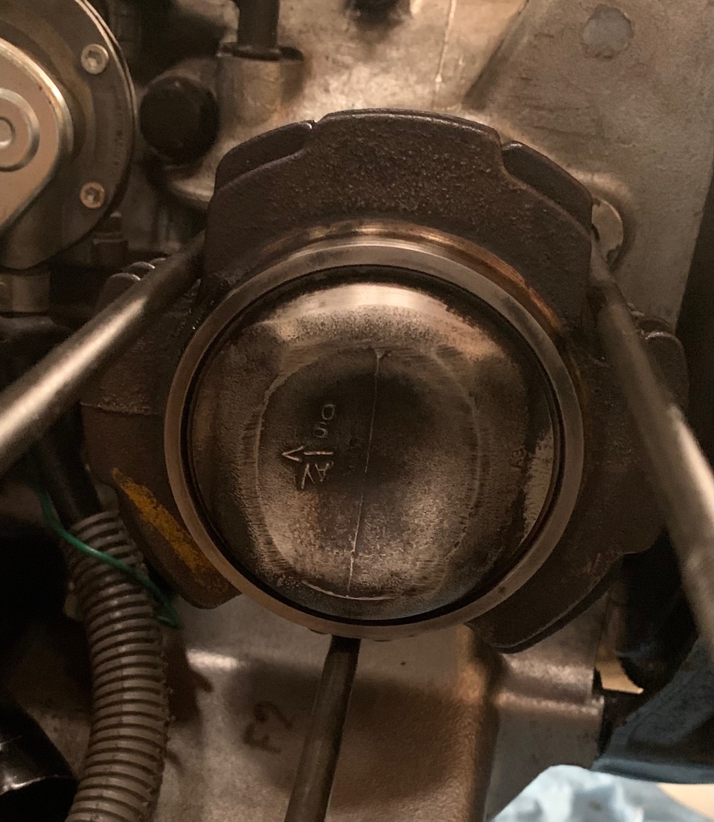

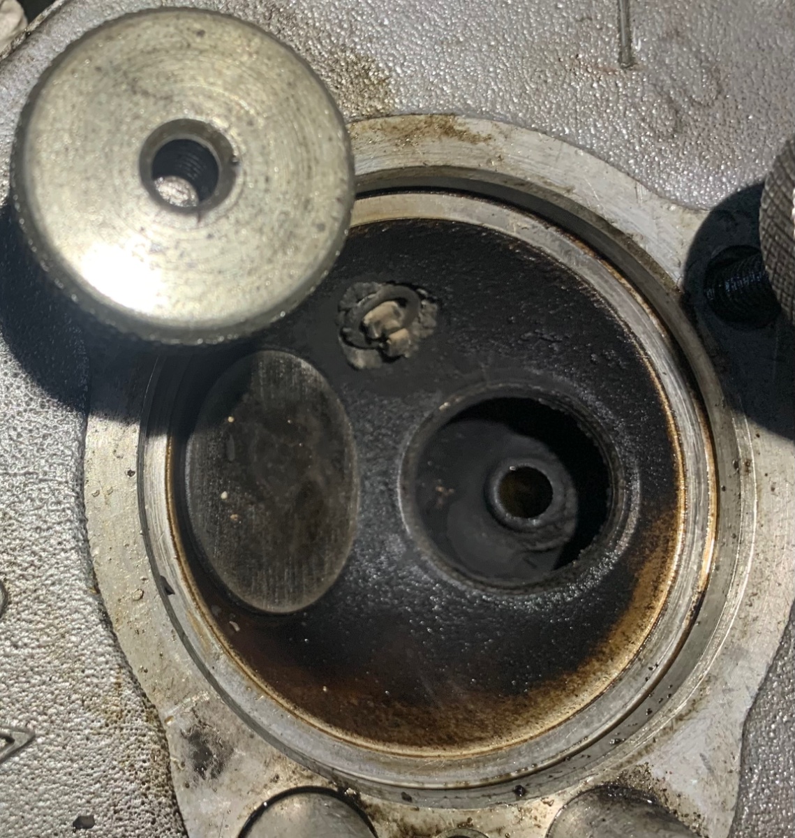

Pour le nettoyage et pour bien comprendre, quand tu parles des têtes des pistons c’est la partie restée sur le moteur l’autre c’est ce qu’on appelle la chambre ?
Tête de piston ?
Tête de piston ?
Chambre de combustion ?
Messages : 3990
oui, ces 2 parties, ont de la calamine. donc c'est mieux de l'enlever. (gratter avec une brosse métallique ou petit tourne vis.
enlève la bougie qui a aussi de la calamine
gratte aussi tous ce que tu peux enlever dans les zones échappement et admission, (dans les culasses, derrière les soupapes.
attention de ne pas rayer les sièges dans les zones d'appuis des soupapes.
une fois tous propres, un petit rodage ne fera pas de mal.

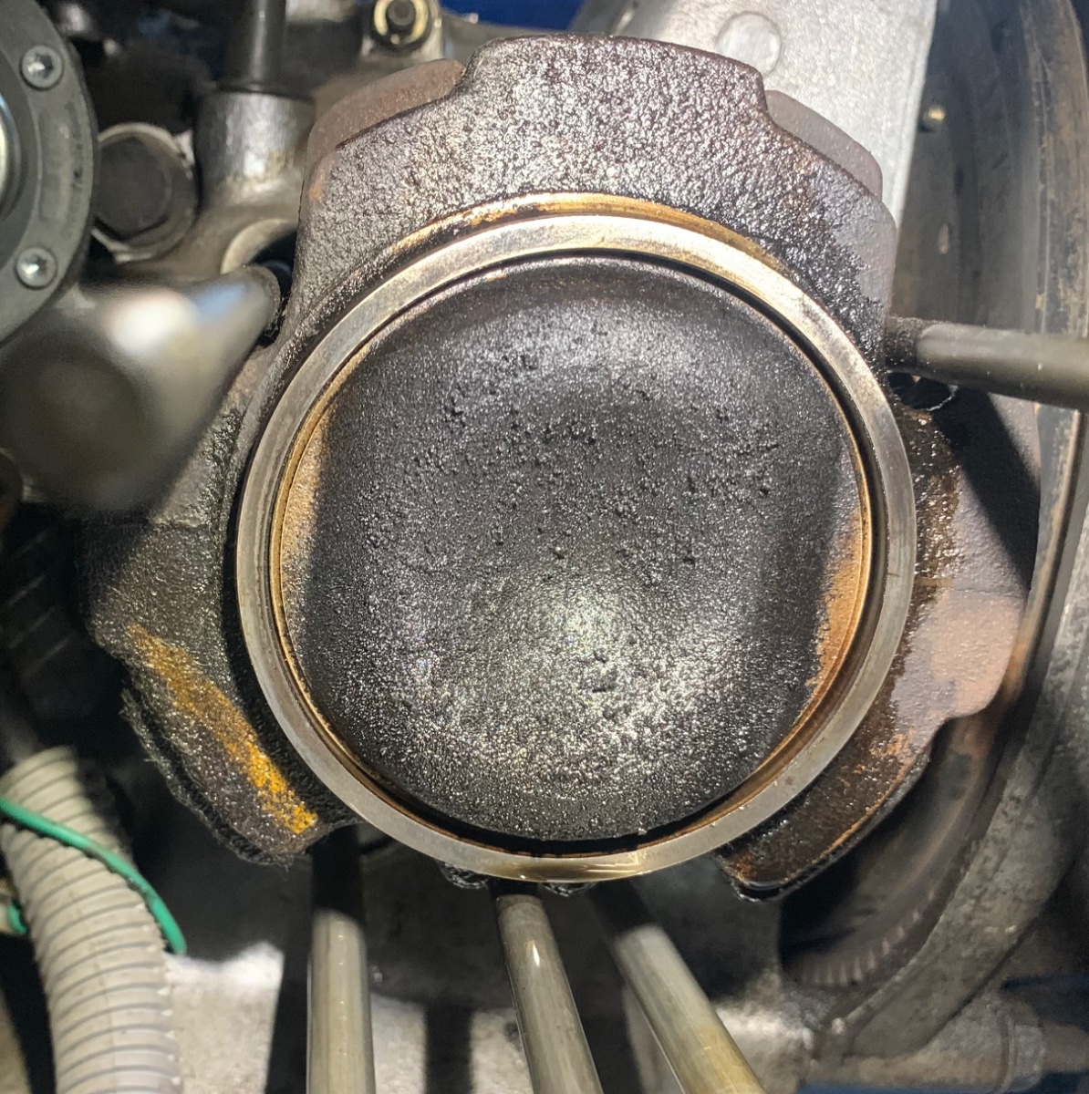

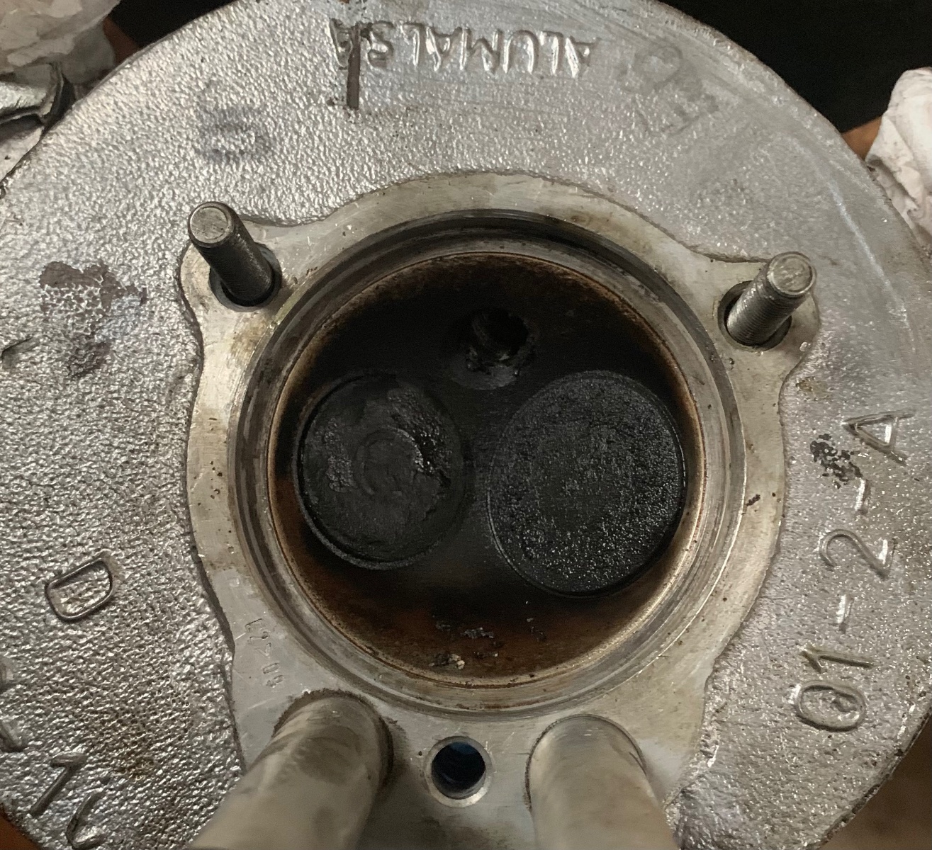

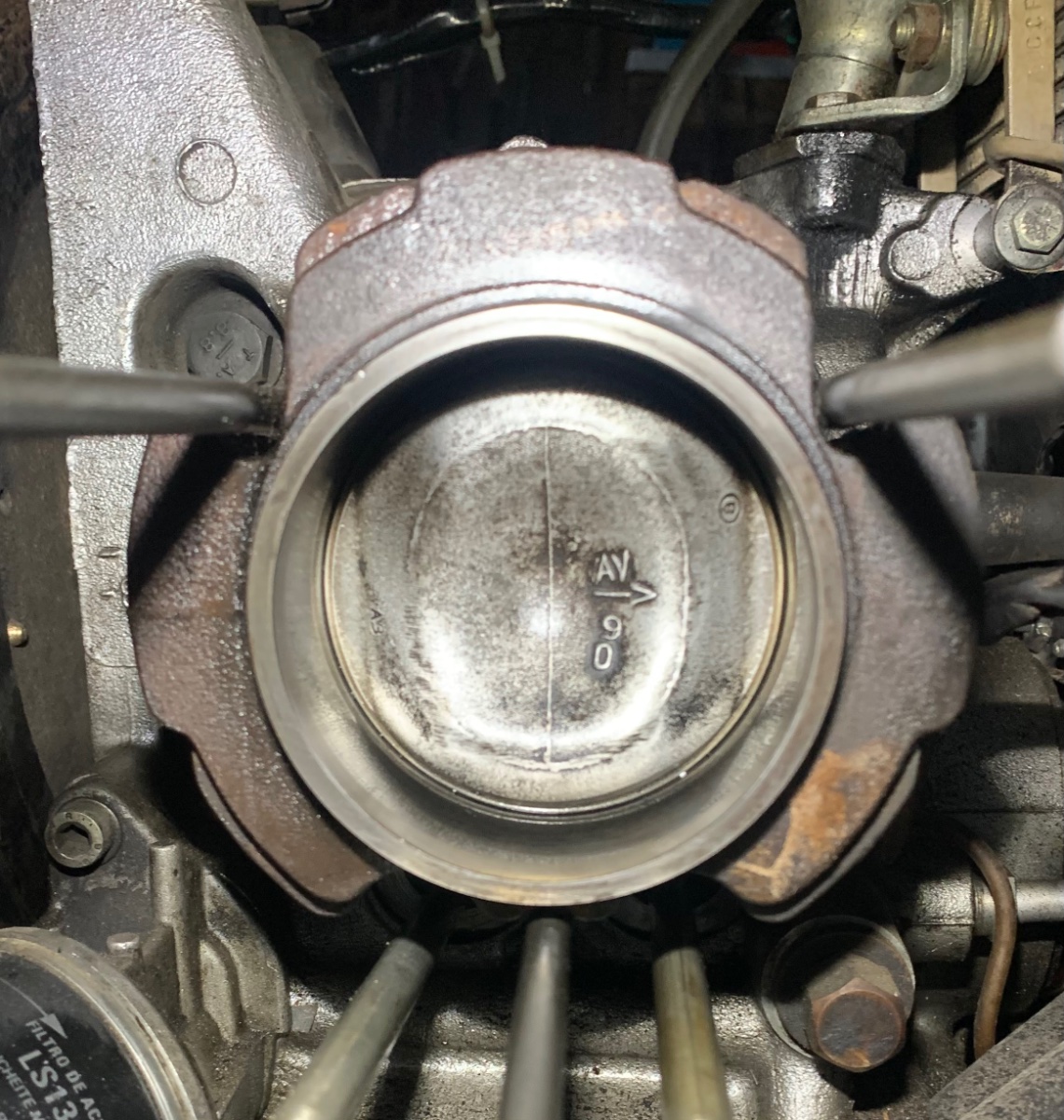

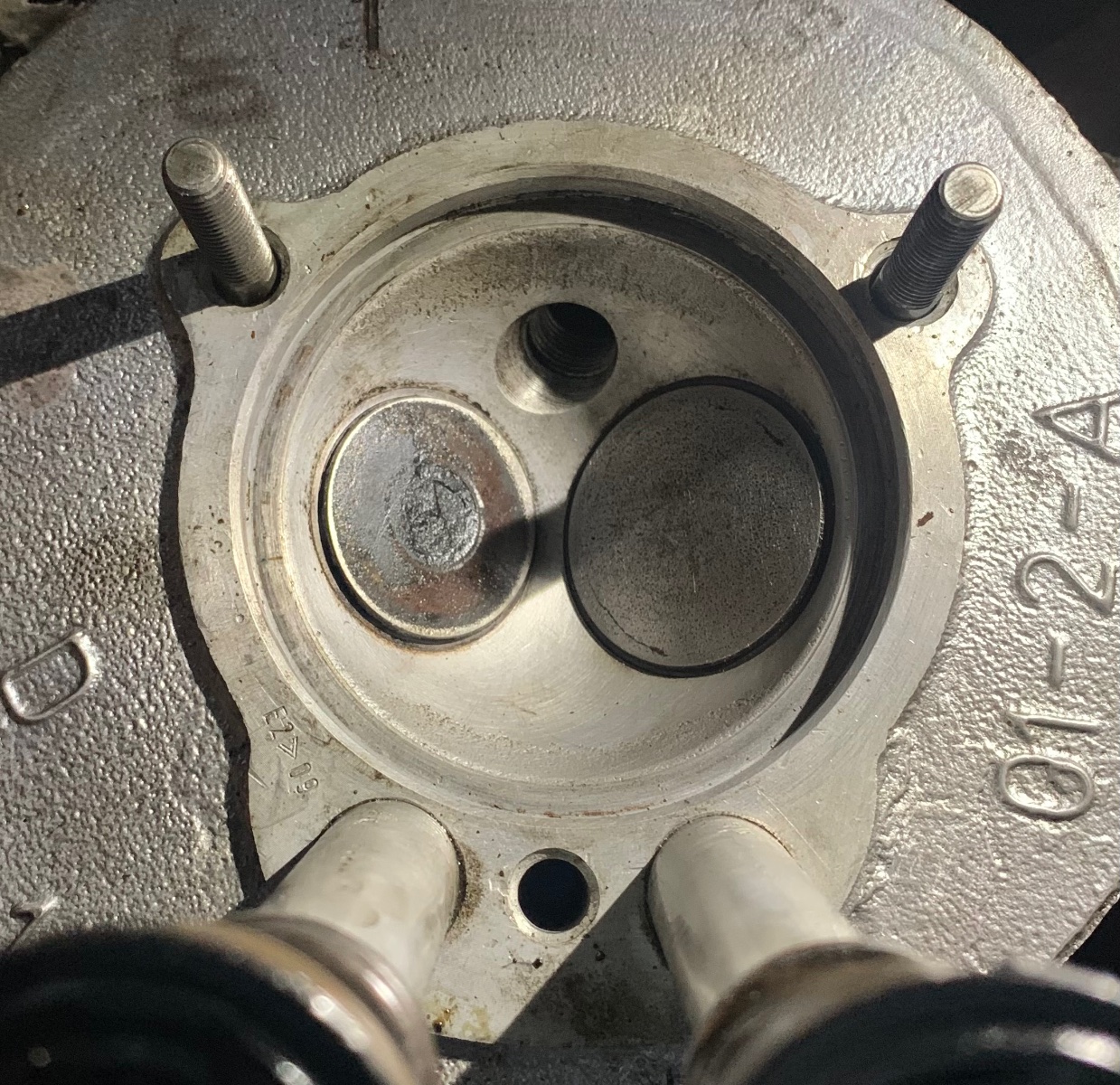

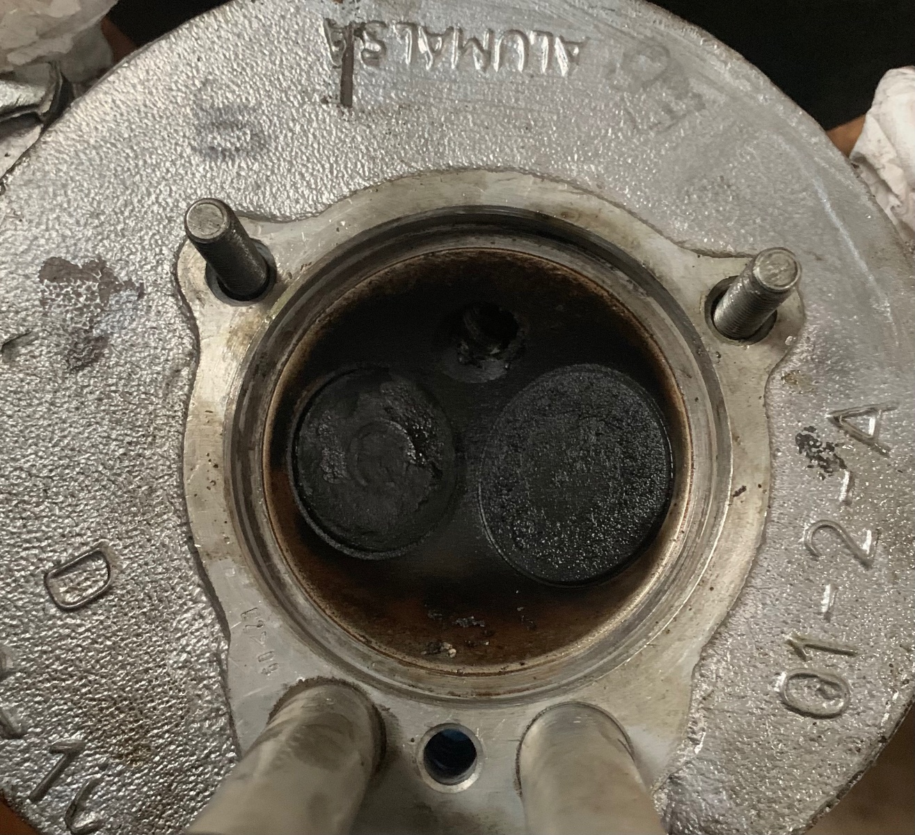

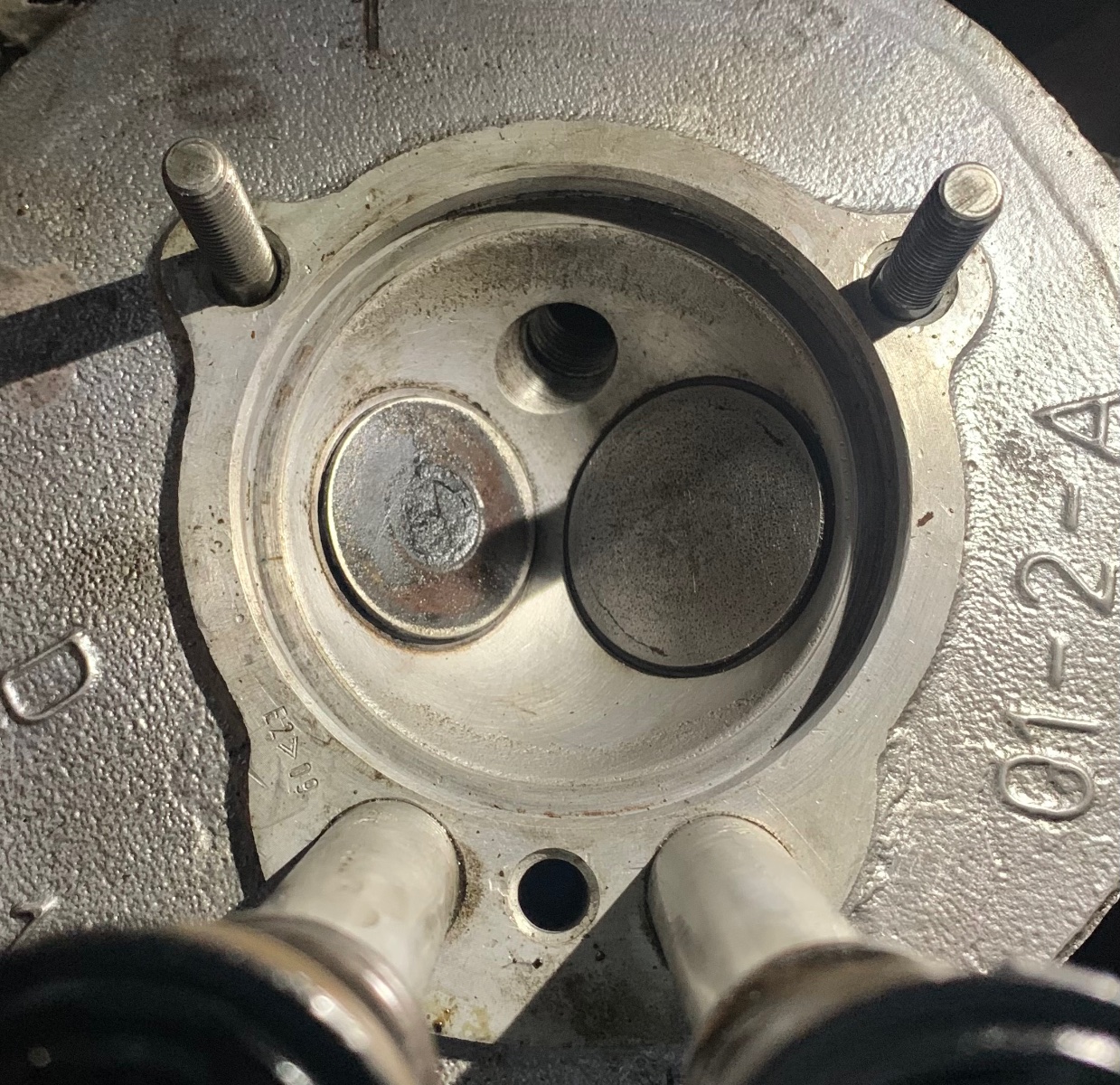

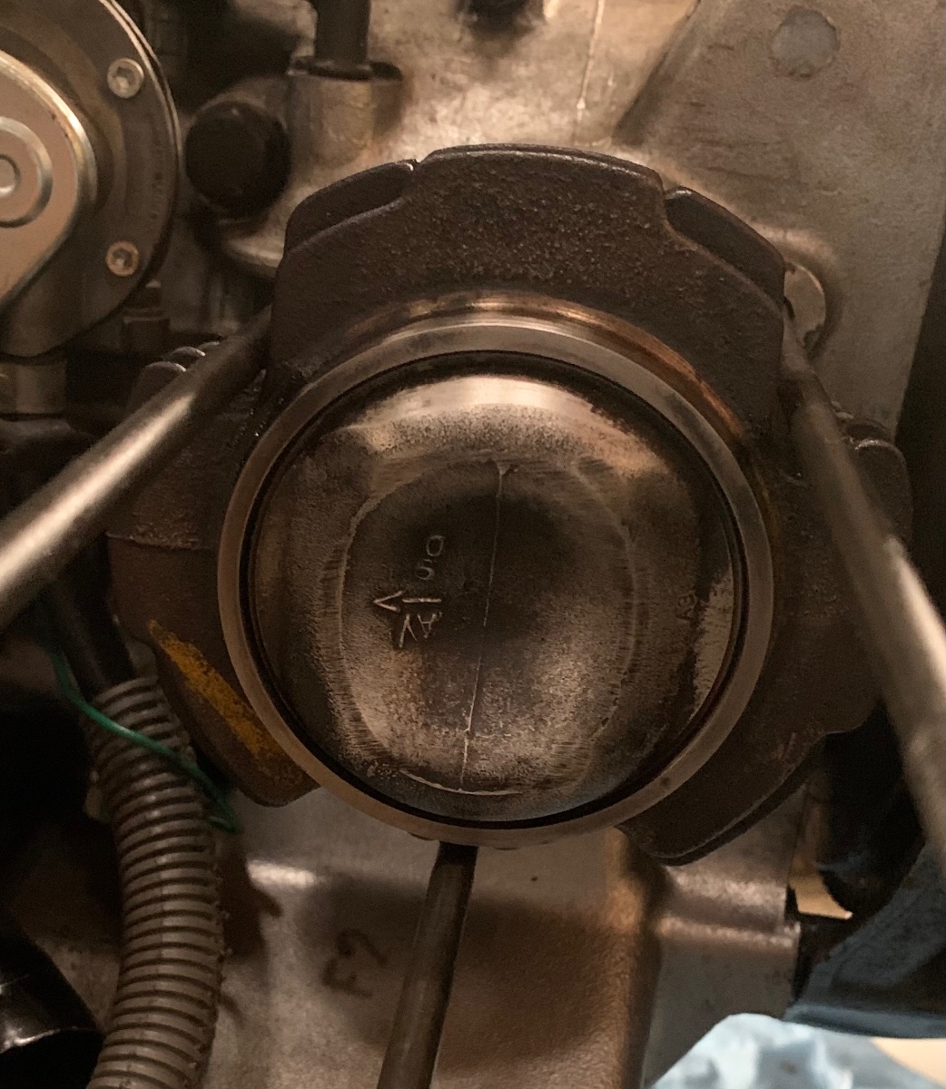

Aujourd’hui phase
nettoyage
Messages : 1081
Messages : 1081

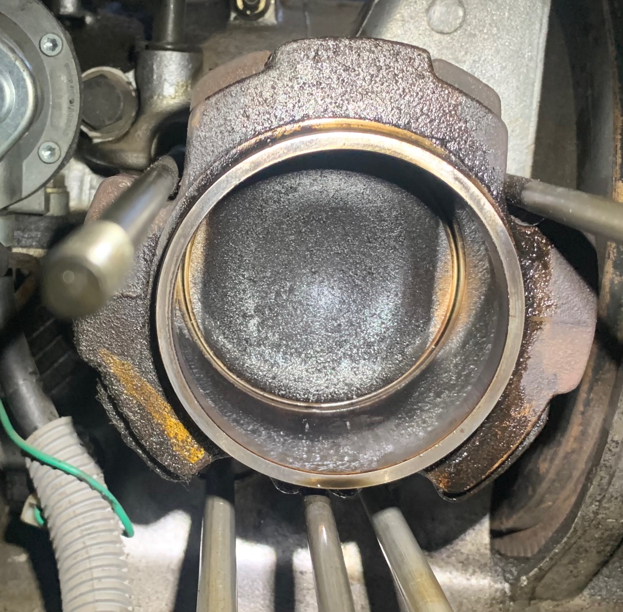

J’ai constaté que le cylindre de gauche (face moteur) était plus encrassé
Et maintenant, rodage des soupapes ?
Messages : 3990
C'est vraiment très propre. bravo.

Ah oui , beau travail 👏 bravo

C'est neuf ? ;; :clap: :clap:
