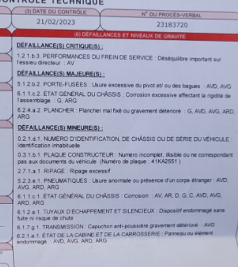

Suite au passage du Contrôle technique.
Je m'attendais un peu a un mauvais verdict genre defauts nécessitant une contre visite mais là c'est une longue liste de défauts majeurs et surtout 2 en défauts critiques immobilisant le véhicule.
Bref châssis a changer mais aussi la caisse

Ce serait bien de nous partager le rapport complet du CT

AcaDeuche69 a écrit : ↑22 févr. 2023 15:21 Ce serait bien de nous partager le rapport complet du CT
https://ibb.co/xGsWvRH
Messages : 1111
Re: Réflexion sur une restauration
freestar a écrit : ↑22 févr. 2023 16:04
Je me permets pour plus de visibilité
Messages : 1111
On y voit plus clair maintenant
Pour ma part :
Le défaut critique n’est pas irrémédiable
Changement du châssis et des planchers certes
Réfection du train av ok
Mais "tout"le reste est en mineur
Au vu de ma petite expérience c’est quand même jouable ?
(Je pose la question aux aguerris)
tu as un déséquilibre des frein avant, donc soit un fuite, soit un grippage du cylindre ou de la mâchoire du coté ou sa freine mal.
Je serai toi, je règlerais mon problème de frein pour ne plus avoir de critique.
et peut être passer chez un contrôleur plus habitué à la 2CV. pour faire ma carte grise collection.
l'usure des pivots est souvent sans importance, et tout à fait acceptable. il est important de les graisser très très régulièrement. une 2CV sans jeu au niveau des pivots est très très rare.
après châssis, plancher à changer.
pour la carte grise de collection, il faut être OK au niveau des numéros. ce qui ne semble pas le cas... si tu connait l'origine de la voitures, tu devrais savoir d'où vient le problème.

@jacques
Pour les numéros de châssis pas de problème ce sont les mêmes que sur la CG sauf que sur la CG il y a des numéros en plus .
(Cela ne pose pas de problème sauf au CT)
Le dossier FFVE est ok, j'ai le numéro.
La j'étais en procédure pour passer ma CG normale en collection , il me manquait juste un CT en cours de validité.
Concernant les freins je rejoins ton diagnostic sauf qu'avant ce déséquilibre le freinage était déjà vraiment mauvais.
(Même après avoir changé les garnitures, cylindres et maître cylindre)
(Je précise que je connais bien cette 2cv car je la possède depuis bientôt 40 ans et je sais qu'elle est capable d'avoir un freinage beaucoup plus efficace)
