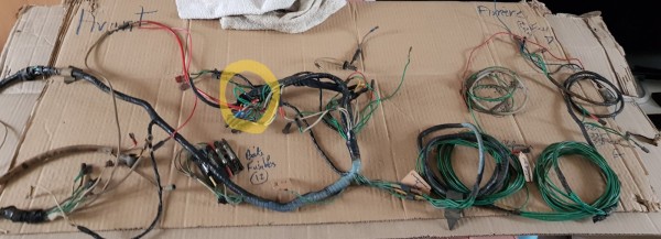

Je rénove une 2cv4 de 1972 et je prévois de refaire le faisceau électrique par similitude de l'ancien (cf.photo).
Pour m'aider j'ai le schéma électrique extrait de la RTA sur lequel j'ai ajouté du feutre de couleurs.
Sauf que j'ai un problème, le faisceau a été coupé là où j'ai mis du surligneur sur la photo ce qui fait que je ne suis pas en possession des longueurs de tous les fils.
Sauriez-vous me dire de quelles longueurs et sections de fils j'aurai besoin car en plus je n'arrive pas à reconnaitre visuellement la section des fils actuels :( .
Ou peut-être auriez-vous un faisceau sur lequel je pourrai m'appuyer ou un lien car je n'ai trouvé que des schémas électriques.
Merci d'avance :)
Faisceau actuel
Faisceau actuel
Re: Cloner le faisceau électrique
difficile de réponde comme ça.
Cette partie se trouve où dans la voiture?
Il semblerait que c'est dans le tableau de bord.
Le plus simple serait de le positionner dans la voiture et de voir les distance pour les connections au commodo, ou voyant.

Merci pour votre réponse.
C'est le faisceau complet dont j'ai enroulé quelques sections.
Du coup je dois attendre que la voiture soit montée un minimum ! Car je voulais m'avancer et refaire le faisceau au chaud lol
