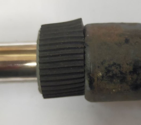

Voici le levier avec les bagues en place.

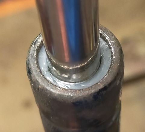

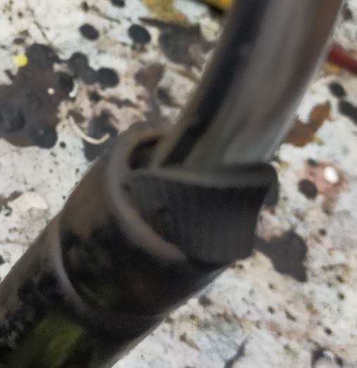

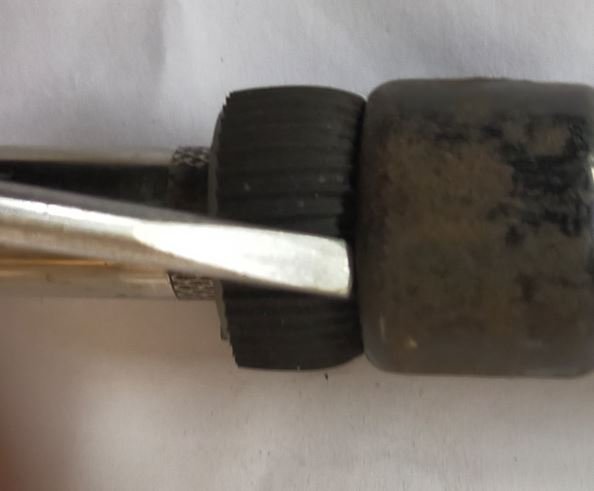

A l'aide d'un petit tourne vis coupant, je fais sortir les anciennes bagues
Capture 02.JPG (35.25 Kio) Vu 8060 fois
Capture 03.JPG (33.53 Kio) Vu 8060 fois

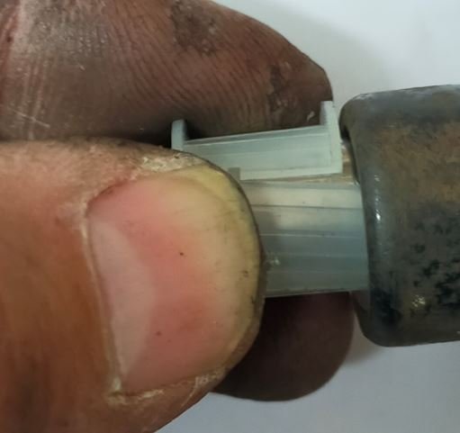

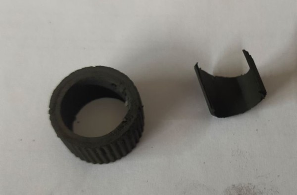

Voici la bague retiré. finalement pas si usée que ça.

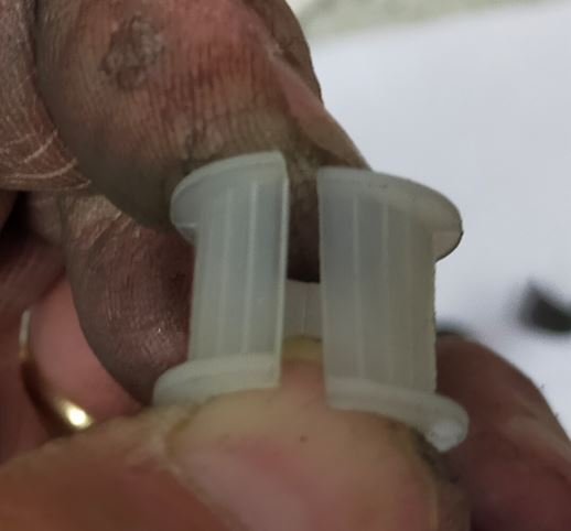

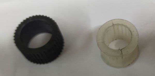

Voici la bague neuve
la bague nylon est ouverte.
Capture 06.JPG (20.53 Kio) Vu 8059 fois

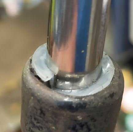

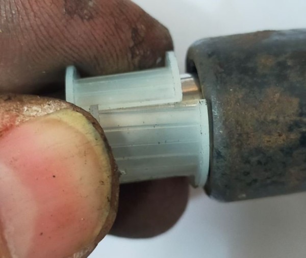

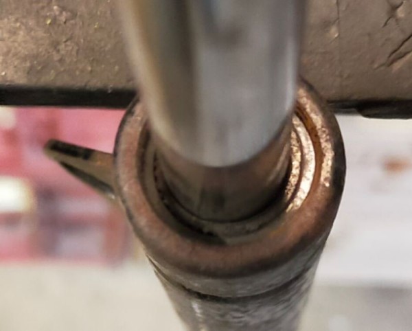

Je profite de l'ouverture pour glisser un côté.
Puis en faisant tourner et jouer sur le jeu, je fini de faire rentrer un côté.
Capture 08.JPG (23.97 Kio) Vu 8059 fois
puis je glisse la partie souple sur la bague nylon
Capture 09.JPG (20.41 Kio) Vu 8059 fois

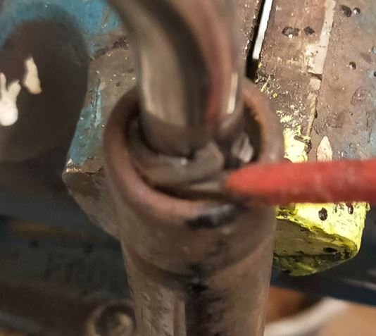

puis la partie la plus longue et pénible, c'est l'insertion progressive de la partie souple dans le tube, à l'aide d'un petit tourne vis pas trop coupant.
Capture 11.JPG (22.42 Kio) Vu 8059 fois
Capture 12.JPG (28.28 Kio) Vu 8059 fois

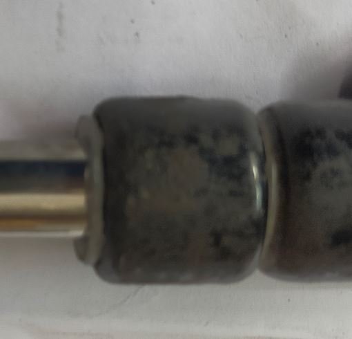

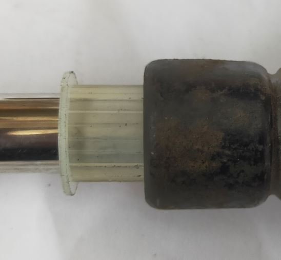

voilà toute la partie souple est à l'intérieur.<br />Il reste à faire pénétrer l'épaulement de la bague nylon.
Capture 14.JPG (18.84 Kio) Vu 8058 fois
avec la même méthodes, en mettant tout le jeu du même coté, faire rentrer la zone près de l'ouverture
Capture 15.JPG (22.31 Kio) Vu 8058 fois

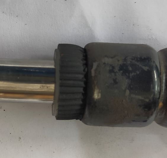

voilà c'est terminé... enfin presque , il reste la deuxième bague.
Capture 16.JPG (25.17 Kio) Vu 8058 fois
