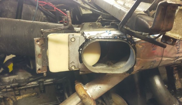

Lors de la nationale Italienne, en Juillet dernier, j'avais acheter le kit d'étanchéité des volets de chauffage.
Après avoir percé les sertissage, le volet est assez facile à sortir.

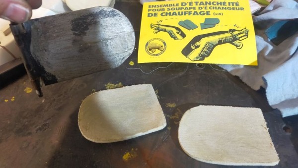

J'ai collé les mousses sur chaque face avec de la colle néopren.

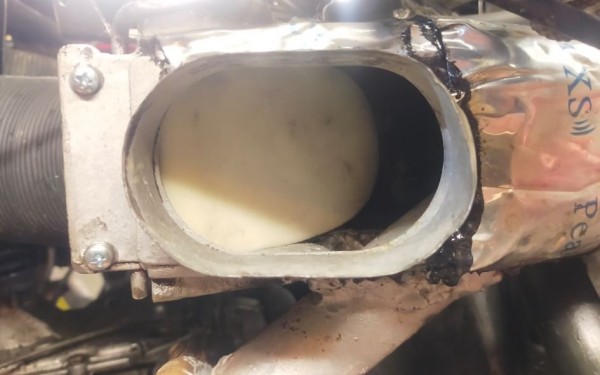

et il n'y a plus qu'a insérer volet dans le conduit
et visser à la place des rivet avec les boulon fournis dans le kit.
Il ne reste qu'a tester la voiture cet été par forte chaleur, et voir si l'étanchéité est bien redevenu correct.

Alors, qu'est-ce que ça donne ? C'est aussi étanche que avec les "outils" préférés de Mc Enroe ?
Messages : 4041
Re: Terminé les balles de tennis ou autres chiffons?
Non, c'est pas si bien, mais mieux qu'avant.
Quand il fait très chaud, je me contant de 2 chiffons que le met dans le conduit coté habitacle.
sans rien toucher au manches à air.
ce qui fait, que en cas de froid, ou pluie je peux les retirer sans même arrêter la voiture.
