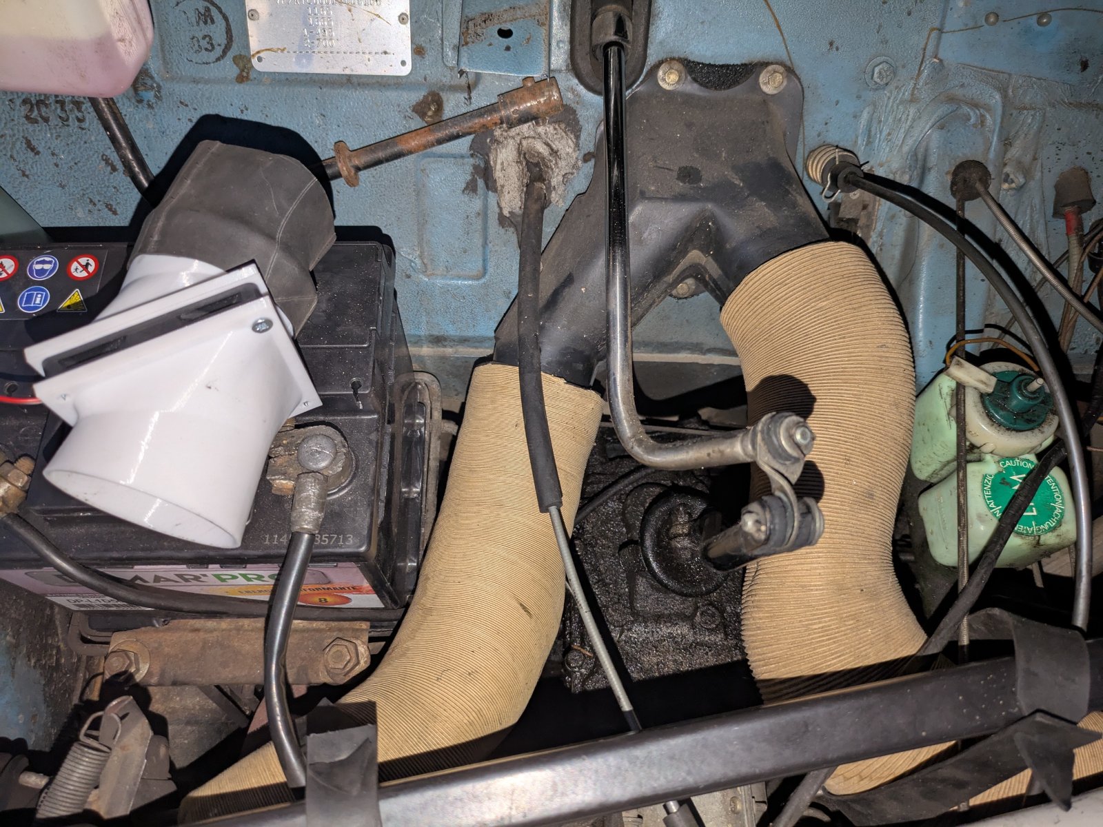

Voici, posé sur la batterie, le ventilateur acheté à la bourse à Spa.
Je pense que je vais le montrer sur le manchon coté de la batterie. De l'autre côté ça semble passer mais un peu près du bocal de liquide de frein.
Sauf si quelqu'un à déjà fait ce montage et un retour différent.

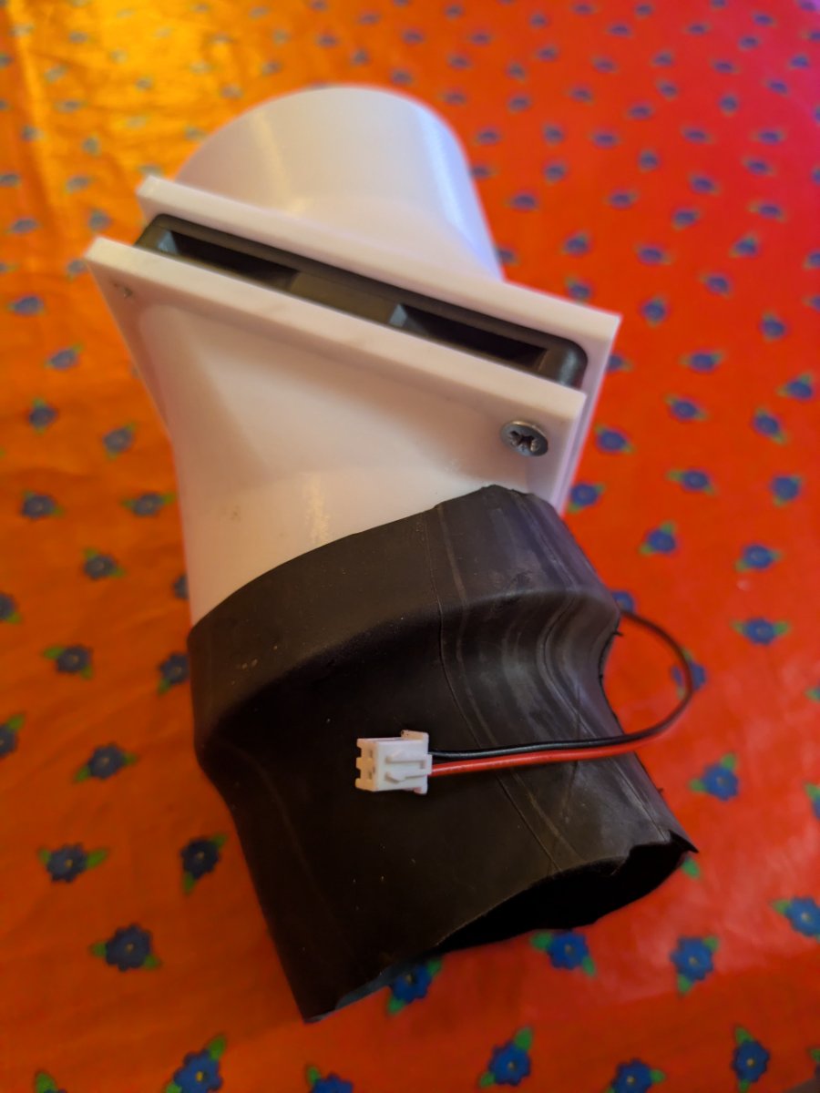

Cet après midi je n'est pas vraiment bricolé sur l'Acathiane, j'ai fait une scéance de spéléologie en apnée dans mon garage, j'en ai sorti une boîte à fusibles et un bout de chambre à air pour bien manchonner hermétiquement le ventilateur sur la buse du tablier.
Reste à trouvé un bouton de ventilateur assorti à ceux déjà sur le tableau de bord et faire le câblage électrique, j'en profiterai pour faire aussi le branchement de l'avertisseur deux tons.
Re: Demain 16 novembre
Didier a écrit : 16 nov. 2025 21:11 PXL_20251116_163244553.jpg
Oui côté batterie , car l’autre côté ça va coincé entre le bocal de freins et le levier de vitesse
Bien vu Choco je n'ai effectivement pas pensé au débattement latéral du levier de vitesse, merci pour ton avis
Il faudrait que je trouve cette fiche mâle avec un bout de fil pour raccorder le ventilateur. Je pensais en avoir mais je n'ai pas trouvé.
Et à tant faire du cablage il faut que je fasse aussi celui pour des prises usb.
La aussi je suis preneur d'idée pour ce qui est du bon emplacement pour de prises usb

Messages : 4058
c'est du running que tu fais sur cette voiture! C'est pos d'origine. zoubi
attention à bien protéger par un fusible tes innovations.
pour le fiche regarde sur internet, tu dois en trouver sans problème chez aliexpress ou autre.
Oui ou chez un assembleur, mais je vais commencer par passer à la DSI, service de maintenance informatique, de La Région peut être ont-ils cette connectique au fond d'un tiroir.
Bien sûr pour le fusible. Hier j'ai extirpé une boîte à fusible de mon garage. Je vais en mettre une deuxième pour tous les accessoires que je vais rajouter.
