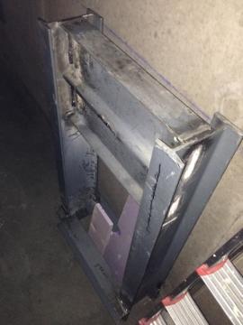

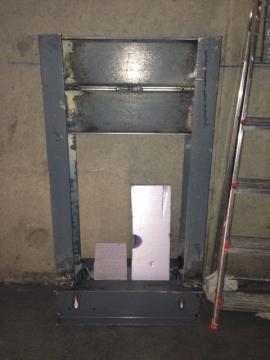

Après découpe de tous les morceaux (les IPN ne se sont pas laissés faire!), j'ai assemblé tout cela ce weekend avec un collègue chaudronnier.
Voici le "châssis" assemblé:
Etant limité à trois photos, je vous en joins d'autre dans un prochain msg.

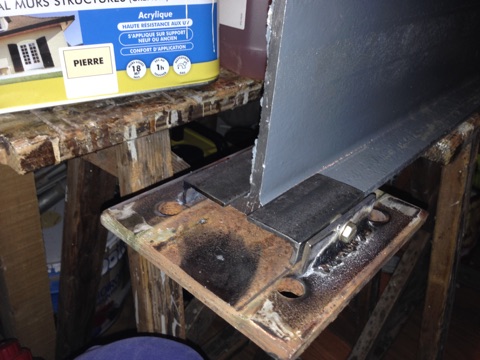

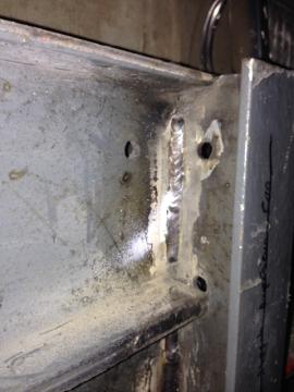

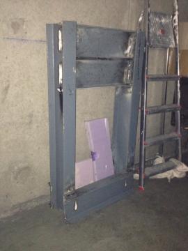

Voici la suite des photos:
Maintenant il me reste à trouver un cric bouteille hydraulique et le modifier pour qu'il travaille la tête en bas (contrairement aux presses du commerce).
On trouve de nombreux posts sur le net qui vont m'aider dans cette modif.
Je pensais prendre un cric de 20 tonnes, qui devrait être assez puissant pour la majorité des roulements, pivots, etc...
Ce weekend, je vais m'attaquer au support du cric.
Je souhaite faire une platine mobile qui viendra coulisser sur l'IPN du haut afin d'avoir une plus grande liberté de mouvement.

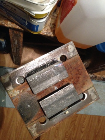

Comme promis voici quelques photos du chariot qui supportera le cric hydraulique:
J'ai prévu un côté démontable pour pouvoir monter et démonter le cric au besoin:
Chariot 5.jpg (59.36 Kio) Vu 7406 fois
Voici le chariot en position sur un morceau d'IPN:
Chariot 3.jpg (58.25 Kio) Vu 7406 fois
