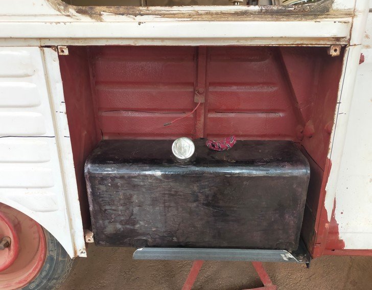

Ce matin, reflection sur la bonne position de mes réservoirs.
L'objectif est de rabaisser le caisson afin de gagner de la place dans l'habitacle.
Je devrait raccourcir la tôle de fermeture.
Le pas d'une rainure fait 7 cm, si je veux respecter le motif, je doit raccourcir le cache en enlevant 14 cm. et fermer le haut avec une tôle fixe.
Donc descendre le réservoir de 14 cm.
Je suis en pleine réflexion.
De plus je vois que le passage du remplissage n'est pas centré sur la tôle. donc je devrais positionner le réservoir de droite différemment de celui de gauche.
il va falloir que je cogite.

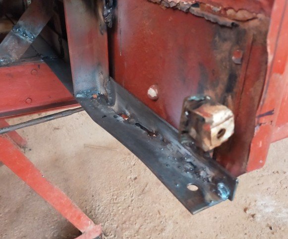

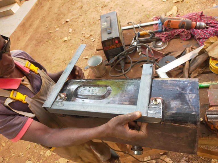

Cette semaine, j'ai finalisé le support de réservoir coté droit:
une cornière amovible sera fixé sur le réservoir. et elle même fixé avec 2 boulons sur les supports soudé au châssis
réservoir en place
réservoir en place
réalisation d'une petite patte pour la 4ème vis de fixation du couvercle
Capture d’écran 2026-01-23 163015.jpg (52.18 Kio) Vu 23 fois
Messages : 3919
Re: mon Acadiane 4X4

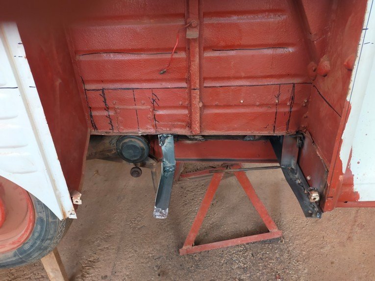

les 2 supports finalisés qui permettent d'avoir la place pour sortir le bras si besoin.

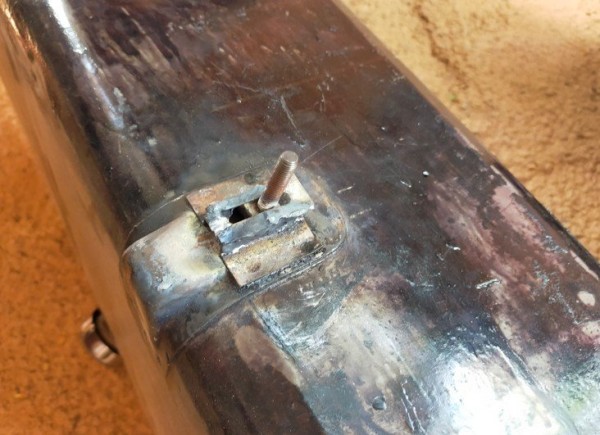

En début de semaine, j'avais fait reprendre le logement des vis de fixation tête carré des réservoirs
Un petit coup de ferose sur les nouvelles soudures.

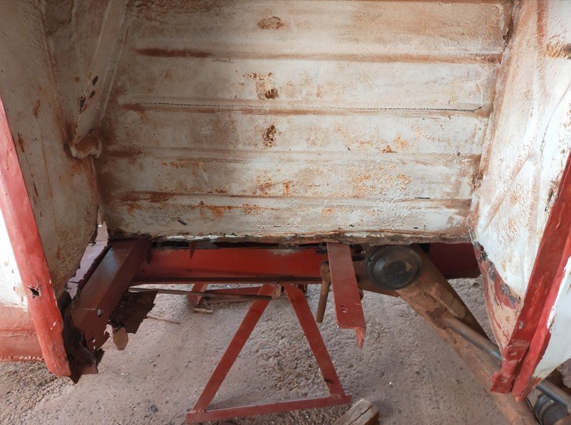

Messages : 3919
J'ai redressé le bas de la porte, et ménagé une petite ouverture provision pour que le bouchons ne gène pas la mise en place.

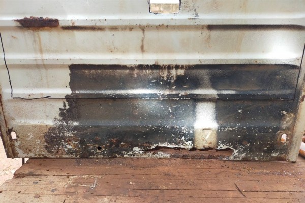

J'ai dégagé le font de coffre coté gauche. toute l'intersection entre le plancher intérieur et la parois verticale est bien pourri.
