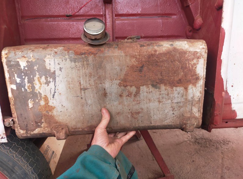

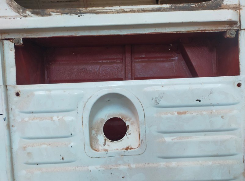

Ce matin, reflection sur la bonne position de mes réservoirs.
L'objectif est de rabaisser le caisson afin de gagner de la place dans l'habitacle.
Je devrait raccourcir la tôle de fermeture.
Le pas d'une rainure fait 7 cm, si je veux respecter le motif, je doit raccourcir le cache en enlevant 14 cm. et fermer le haut avec une tôle fixe.
Donc descendre le réservoir de 14 cm.
Je suis en pleine réflexion.
De plus je vois que le passage du remplissage n'est pas centré sur la tôle. donc je devrais positionner le réservoir de droite différemment de celui de gauche.
il va falloir que je cogite.

Cette semaine, j'ai finalisé le support de réservoir coté droit:
une cornière amovible sera fixé sur le réservoir. et elle même fixé avec 2 boulons sur les supports soudé au châssis
réservoir en place
réservoir en place
réalisation d'une petite patte pour la 4ème vis de fixation du couvercle
