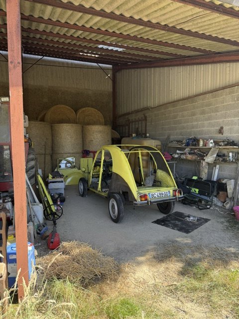

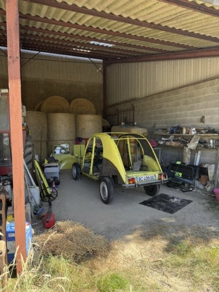

Ben j'ai commencé, y'en a qui font des sorties, je fais plutôt une entrée de grange ;;
Messages : 4059
Re: Ma très spéciale de Saint Georges
tu va t'occuper de la carrosserie?
courage.
Messages : 456

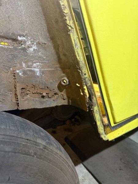

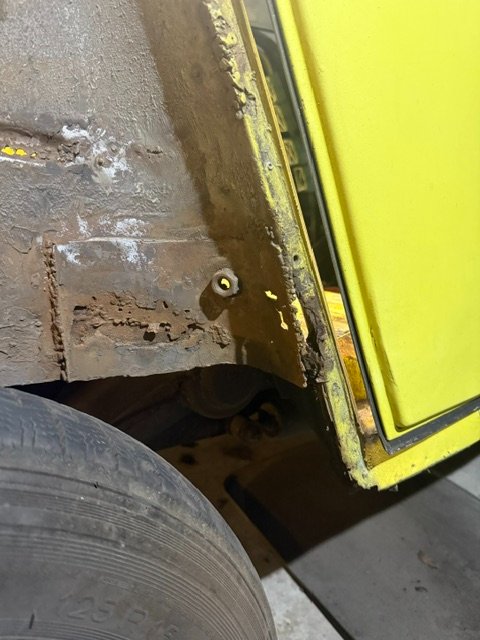

oui, l'arrière bien bouffé avec des :smiledansboite:
encore un peu
encore un peu
et pour l'avant changement du joint de volet d'aération et le trou dans la baie de pare brise en haut
le soucis c'est de ne pas mettre le feu a la paille :[

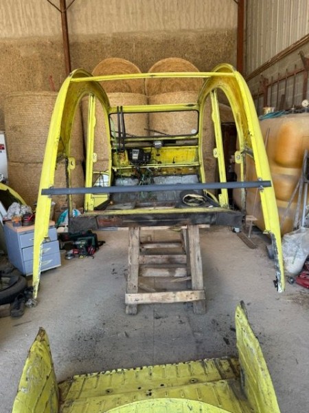

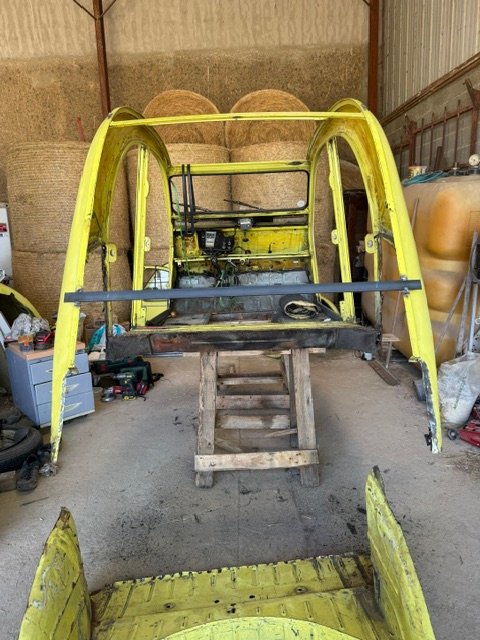

Aujourd'hui j'ai tombé le caisson de la banquette, les deux montants arrière sont bien entamés :pleure: .
j'ai rajouté, soudé une barre de plus en renfort.
Après on va essayer de reconstruire, puis maquiller le tout en cédrat ;;

Il fait chaud et le préfet de l'Ain a interdit de meuler :shock:
m'enfin c'est presque tout découpé
et hop les pieds a découper.
je sais pas si je vais arriver à tout remonter :[

pour le positionnement des plancher et autre, tu auras interet à positionner la caisse sur le châssis, visser les plancher, monter les portes arrières, et seulement ensuite pointer.
une fois pointer, tu peux enlever la caisse pour finir les soudures tranquillement.

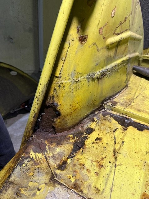

Sur les deux montants les soudures son pas bonnes , la barre de dessous est pliée avec un raccord coté gauche c'est tout déformé sans parler de la rouille.
alors quitte à refaire ....
