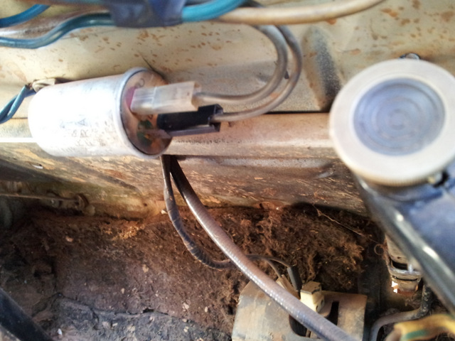

sur ma 2CV 4X4, les clignotant et warning fonctionnent comme si une ampoule était grillée
Je pensais que j'avais un problème de masse, mais non.
J'ai regardé le branchement, il n'y a que 2 fils sur le faisceau:
A part changer de nouveau le boitier, merci pour vos bonnes idées.

Jacques si tes clignotants restent allumés sans clignoter , je pense aussi que ça vient de ta centrale .
Messages : 4022
Re: clignotant asmatiques
Ils clignotent, mais beaucoup trop lentement... et toutes les ampoules s'allument....
Probablement la centrale... il faut que j'en trouve une bonne...

je confirme, la troisième cosse est bien pour le voyant
j'ai essayé les branchement dans tous les sens et pas de ralentissement;

Bonjour à tous
j'ai trouvé une centrale neuve dans son emballage d'origine citroën dans mon garage.
Je l'ai testée sur une deuch . elle était OK même un peut rapide..
Je l'ai montée sur la 4*4 et pas de problème . même vitesse de clignottement .
Problème réglé
