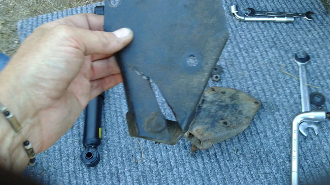

Petit problème rencontré sur la route des vacances bien vite résolu heureusement mais depuis quand était elle fendu :grattelatete:

Aie, comment t'en est-tu aperçu ? Tu as soudé ou changé ?

Je m'en suis aperçu en changeant mes amortisseurs j'ai donc remplacé ma platine par une autre :!:

:o Jamais vu ça !
Heureusement que tu y regardes ... je n'ose pas imaginer les conséquences d"une casse sur la route... :[

OK Grand-fi, et tu avais ça en stock ? Ce n'est pas le genre de pièces que l'on garde ?!?!

C'est des pièces qu'il faut renforcer quand on fait du raid &a&

La mienne était raide avant :pleure:

Trop de poids sur l'AV ? sors

Les platines d'acadiane et autres camionnettes sont renforcé. par contre il faut des amortisseur de plus gros diamètres.
sur ma 4x4 j'ai supprimé les platines fait une fixation comme sur les bras arrières.
Petite précision pour Denis, on peut rouler sans amortisseurs, seulement la tenu de route n'est pas bonne. et la voiture dance.
Vu l'état de la platine, l’efficacité de l’amortisseur devait être proche de 0.
