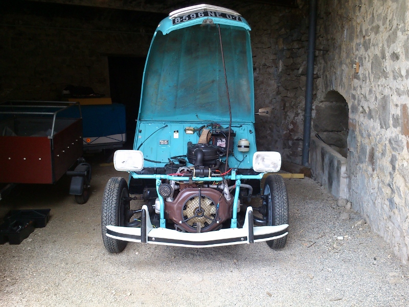

Voici où j'en suis fin de l'été 2012.
Le pare-chocs avant et ses butoirs sont neufs, la barre de phares repeinte en gris 140, le filtre à air a été trouvé sur la bay et repeint également. Allumage DG Nition, bobine, bougies, fils de bougies, alternateur, courroie, régulateur, carburateur neufs avec les durites et les filtres qui vont bien Les ouvrants et les ailes sont déposés, analyse de la caisse et découverte de l'ampleur des dégâts bien cachés derrière les couches de St Ô fer et une peinture neuve.

Novembre 2012.
Démontage de la voiture, un jeu d'enfant. Ici dépose du moteur/boite. Lors de la séparation des deux, j'ai la confirmation, la boite est issue d'une 2CV6. Sacre bleu ! Je comprends mieux pourquoi elle n'avait rien dans le ventre cette 2CV4. Même les démarrage en première étaient laborieux.
Ce moteur est vraiment spécial, c'est une espèce d'évolution du 425 cc. 10 cc d'écart entre les deux !!! La grille tient elle aussi par 3 vis mais dans le sens inverse du 425 cc, le volant moteur est le même. Ce moteur n'a pas non plus de cartouche filtrante extérieure. Je me demande s'il est beaucoup plus performant qu'un 425 d'après '63 ?
Dans le compartiment moteur, il semble si petit, surtout quand on le regarde par l'avant sous la barre de phares.
Sur le plat il est bien volontaire mais dès qu'il y a un faux plat ou pire une montée, il faut jouer du levier de vitesse. Le mieux étant d'anticiper en prenant bien de la vitesse avant de franchir...l'infranchissable... La 4ème est un luxe, elle permet d'atténuer le bruit assourdissant du 435 cc qui s'égosille ! La 3ème est fréquemment nécessaire pour relancer le moulin, quant à la 2ème elle sauve dans bien des situations.

Je poursuis aujourd'hui avec quelques photos du moteur d'abord. Après dépose de celui-ci et vu qu'il semble n'avoir que peu de kilomètre. De plus depuis les réparations effectuées sur l'allumage et la carburation, il tourne plutôt bien et monte dans les tours, je me suis contenter de le débarrasser de ces périphériques et de lui faire une toilette. J'ai mis la main sur une BV de 2CV4 (avec les 2 rainures sur l'arbre primaire côté embrayage). Erreur de ma part, je me suis là aussi contenter d'une toilette et de refaire les freins... J'aurai dû pousser un peu plus et refaire les joints après contrôle du serrage des roulements AR, car aujourd'hui soit 4 ans après cette boite se met à chanter quand je suis sur le frein moteur. Erreur de débutant...
Voici les photos :
C'est tout de même super pratique, la 2CV ! On prend le moteur à 2 mains on le pose sur une table, pareil pour la boite de vitesses et hop on travaille à son aise assis, c'est à la bonne hauteur, facile à bouger et tout. Génial !
