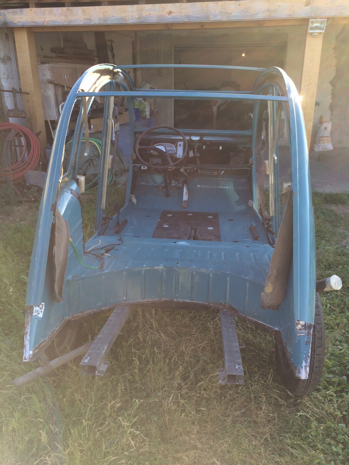

Hello
Voici quelques photos du démontage initial (espérant que le lien soit accepté) http://www.casimages.com/a/7a7Yp
Globalement ce n'est pas aussi déplorable que je le craignait.
Le plancher sous le pédalier était bricolé avec des morceaux de toles alu popées, donc pas de surprises de ce coté.
Le vrai boulot sera sur la coque au bas de porte et la plaque arrière (tole transversale sur laquelle sont fixés les feux AR et la plaque minéralogique)
Vos avis sont bien entendu les bienvenus

ta photo ne passe pas :triste11:
Pour ce qui est de ces morceaux, je ne te donne qu'un conseil, couper et changer...
C'est la meilleure solution quitte à demander l'aide d'un professionnel. Sans quoi la rouille va revenir ... :triste11:
C'est ce que j'ai fait faire sur ma berline il y a qq mois ...

Messages : 3461
Re: Des photos de début de restauration
Effectivement quand on en arrive à la dentelle, il faut changer, mais attention pas avec de l'adaptable.
C'est pas la peine de vouloir jouer l'économie avec les pièces de carrosserie.
L'adaptable est moins cher c'est vrai, mais approximatif, on y passe beaucoup de temps pour un résulta décevant.
Si non tant que c'est pas encore de la dentelle St Ferose priez pour nous, ça bloque le développement de la rouille ça permet d'assainir et de voir venir, ou de "reconstruire" sur une base saine.

Je partage l'avis de Didier pour en avoir fait les frais...
Ne prends pas d'adaptable, uniquement de la pièce d'origine même si c'est plus cher....
Ou alors de la pièce d'époque quitte à la faire redresser au besoin...

Sur la photo on voit bien la partie rouillée de la plateforme, le reste est nickel sans corrosion perforante.
Plateforme
Plateforme
Messages : 3461
Ça ne semble pas tant rouillé que ça... qu'est ce que ça donne une fois mis un p'tit coup de balayette?
Le Ferose tu connais?
Je me pose une question, déposer la tôle pour voir l'état à l'intérieur?
Et traiter si besoin, comme cela tu repart sur une base hyper saine!
