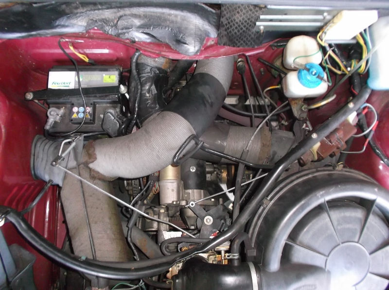

Re: Une pitite LN de 1978
Je ne sais pas s'il conviennent ou pas.
J'ai regardé sur la mienne. Il y a 2 manchons, les 2 mesure env. 50 cm de long et 9 cm de diamètre extérieur. Quant au diamètre intérieur il doit être identique à celui des 2CV et autres.
Les 2 manchons comportent une protection en caoutchouc à un endroit pour éviter leur détérioration. J'ai une protection supplémentaire sur celui passager contre l'acide de batterie. Ces 2 manchons se croisent au dessus du démarreur. Il n'y a pas de collier de fixation, ils semble collés sur les buses.
Enfin l'entraxe arrière entre les 2 réchauffeurs est de 55 cm env. à voir si c'est pareil sur une LN.
Sur la photo du kit que tu mets en lien, il semble qu'il y a un manchon plus court. Les évacuateurs qui vont dans les ailes sont des espèces de soufflets caoutchouc sur ma LNA... comme ceux que fait Burton et non pas en carton.
J'ai trouvé ceci :
https://www.burton2cvparts.com/manchon- ... _8064_8066
Pour les protections en caoutchouc, un morceau de chambre à air peut convenir aussi.

J'avais vu que les dimensions étaient de 46cm de longueur et 70mm de diamètre :grattelatete:
Sur ma LNA, 70 mm correspondrait au diamètre des buses qui sortent du tablier. Je n'ai pas mesuré précisemment car je préfère ne pas démonter les manchons qui sont d'origine.
Donc des manchons de diamètre intérieur 60 mm me semble appropriés. La mousse s'écrasera un peu ce qui fera tenir le manchon en place car il n'y a aucun collier pour serrer.
Après pour la longueur, peut être que sur une LN, les réchauffeurs sont moins écartés... Mais je dirai mieux vaut être trop long que trop court, au pire ça se recoupe avec une scie à métaux.
Je me souviens que sur ma 2CV4, le kit acheté chez groseille, j'avais dû le modifier car les manchons étaient trop longs...
