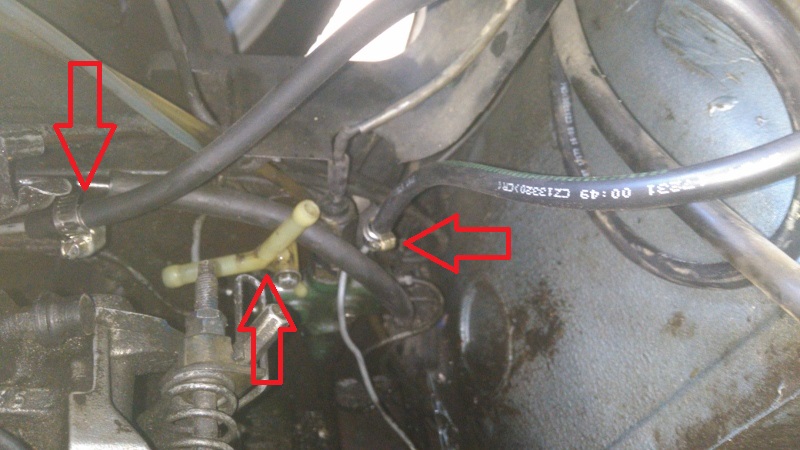

Une avancée ! A petit pas mais surement... Une fuite réparée après un bidouillage dont je n'étais pas satisfait. Montage d'une petite pieuvre d'origine BX16 pour le retour du conjo et des 2 correcteurs de hauteurs en lieu et place du montage d'origine avec un raccord X. Je copie en quelque sorte le montage qui apparait en '84...
Pensons écologie ! J'utilise de l'huile verte !
Un p'tit tour valide cette réparation...reste une fuite au T de pompe.

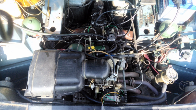

Une sortie promenade en juillet pour retrouver le Confort Citroën. La GSA elle refait le conducteur !

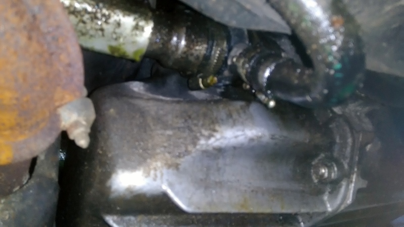

Au retour je me rend compte d'une autre fuite sur l'AV. Un tuyau caoutchouc est coupé à l'échappement du correcteur de hauteur avant...

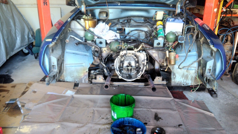

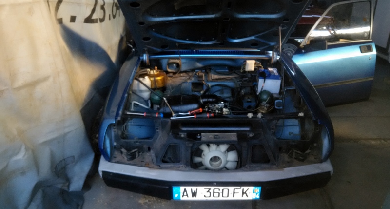

Lors d'une fin de semaine (wikend disent les anglois) à Lavoûte sur Loire, j'en profite pour démonter la face avant et la jupe pour en savoir plus sur ce T de pompe qui fait des siennes...

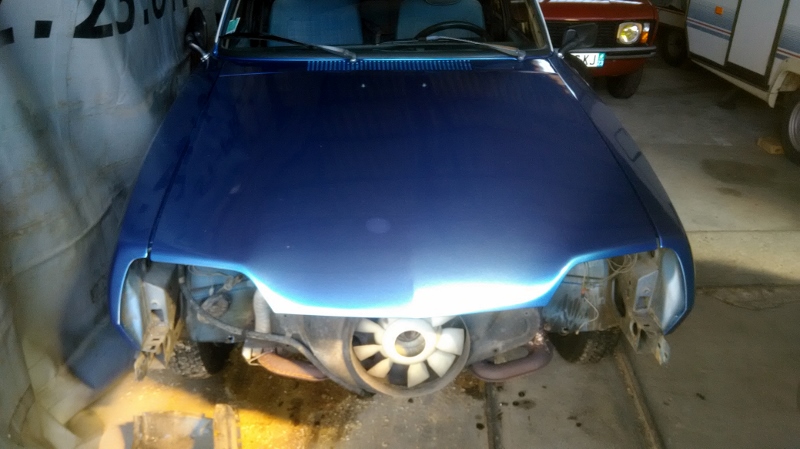

La voici enfin qui enlève sa jupe devant mes yeux pleins d'envies !
Je ne montrerai pas les photos de sa culotte rien qu'à voir la couleur de sa jupe !
Mouais ! C'est humide tout ça ! Y a des fuites ! Nett...rien à voir ! Fin de séance, elle attend notre prochain rendez-vous...

C'est là que Steph entre en jeu et montre son savoir mais aussi ses conneries (quand il fait son Boul ( c'est à dire moi))...bref de la rigolade assurée !
"Ne bougez pas madame Frangin. C'est le moment délicat !"

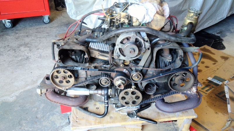

Je me shoote à l'essence de 1220 de 29 ans d'âge en nettoyant le compartiment et les pièces...
...pendant qu'il opère sur le G13/625.
Conclusion : Distribution complète, kit embrayage complet, T de pompe HP changés !
