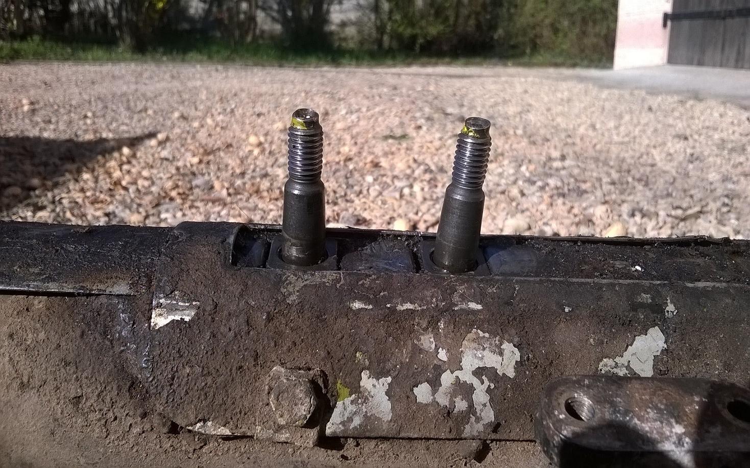

Re: AK 400
La crémaillère:
Nettoyage, graissage et réglage du parallélisme Burton

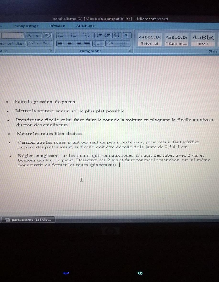

Re: AK 400
Bonjour Jacques
Je fais le tour de la voiture au niveau de l'axe des roues avec un fil assez gros, voir le détail ci-joint, j'ai fait le réglage suivant cette méthode sur la deuche depuis plusieurs années et les pneus s'usent de façon très régulière.
Messages : 4023
Re: AK 400
ça fait longtemps que je ne l'ai pas fait, mais si je me souvient bien je mesurait (avec une ficelle) l'écartement avant et arrière des roues avant.
donc sans utiliser les roues arrières.
Re: AK 400
Tu peux faire comme ça également, cela revient à la même chose.
Tu peux aussi faire un gabarit avec des tiges réglables et coudées que tu passes sous la voiture, comme une sorte de grand pied à coulisse.

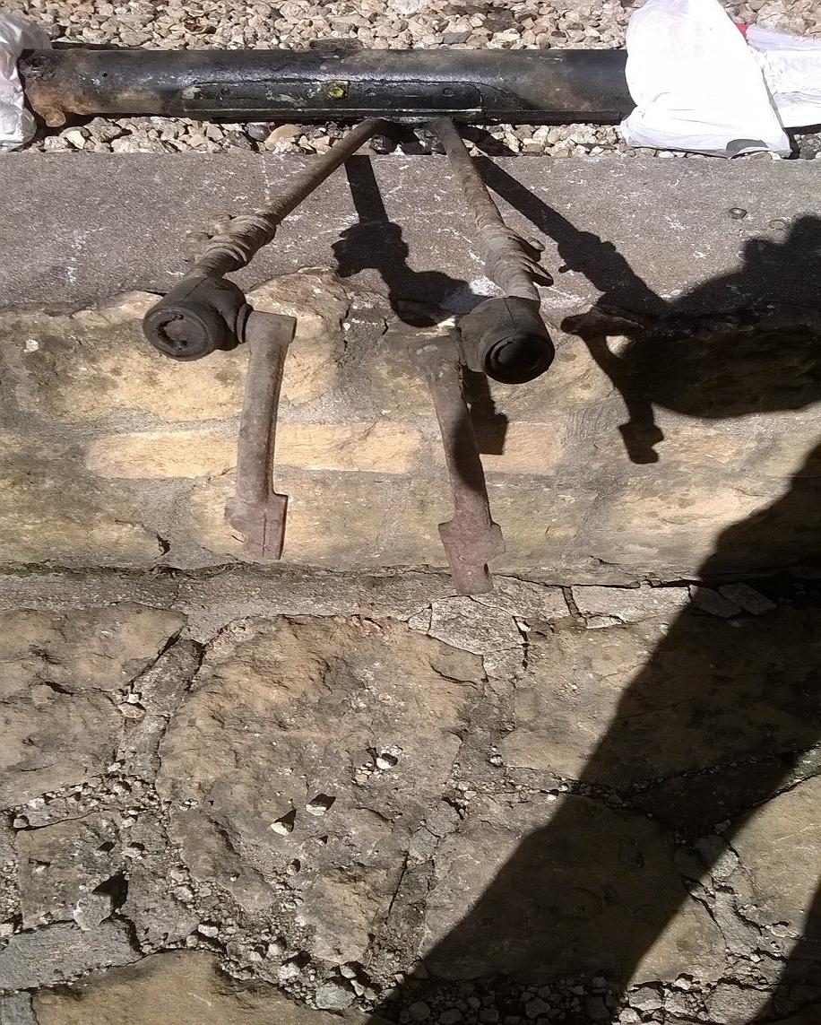

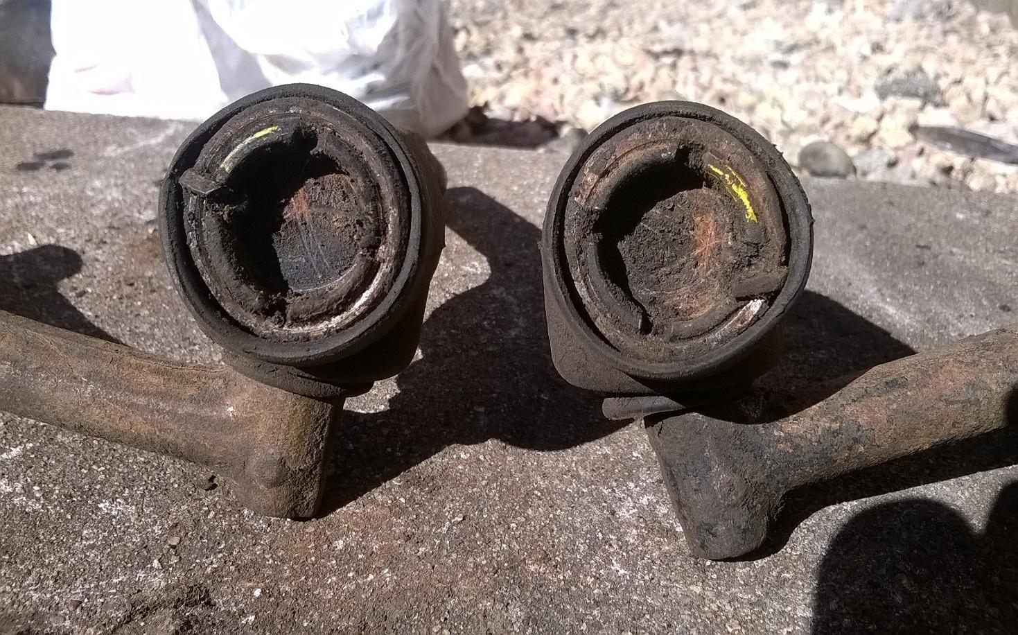

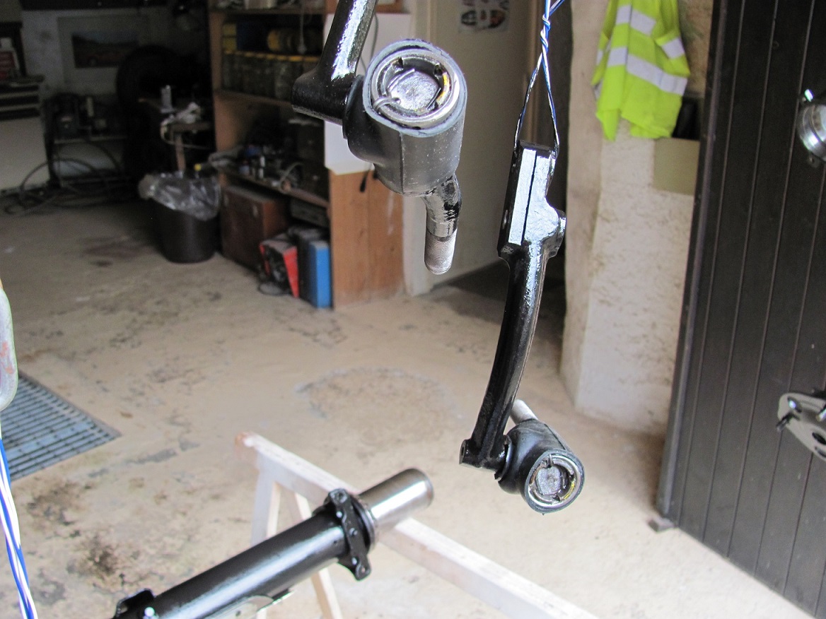

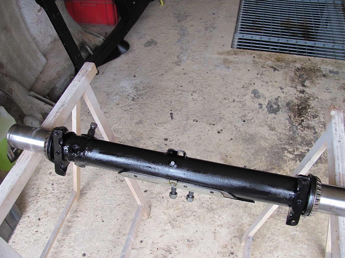

Remplacement des axes de pivots et des roulements de roues.
Démontage et graissage des rotules de direction.
Graissage et vérification de la crémaillère: pas de jeu.
Mise en peinture.
Re: AK 400
Rotules avec caoutchouc neuf (très facile à mettre (i) )

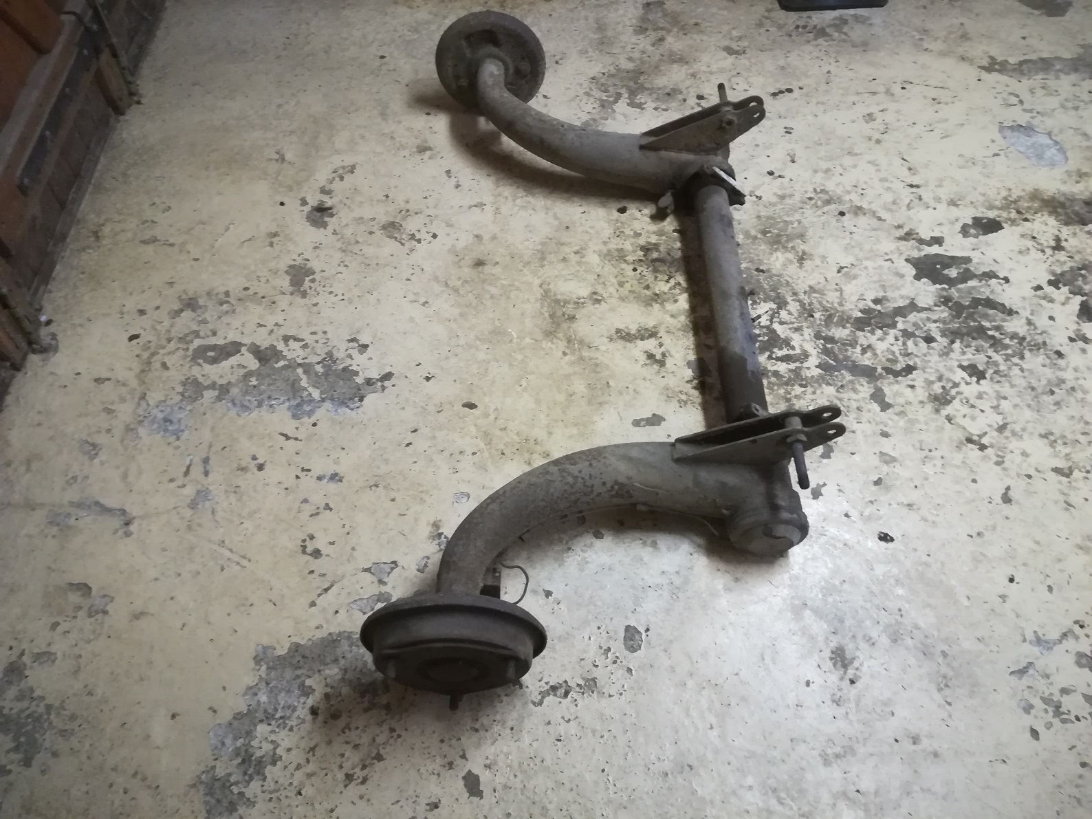

Re: AK 400
Il y a longtemps que je n'y ai pas touché à l'AK 400.
Alors je vais démonter le train arrière pour le nettoyer et voir comment sont les freins.

Re: AK 400
Comment arrive tu as sortir le train complet, avec la caisse dessus?
surtout pour seulement regardes les frein! :grattelatete:
