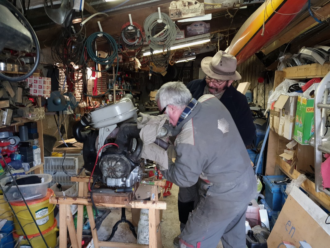

Ce matin, séance de mécanique aux Marais. Personnellement, j' ai bu plus de blancs que j'ai desserré de boulons, conformément à la promesse faite hier au sieur Dédé…..
DOCTEUR KIKI AU CHEVET DE LA MALADE.
OPERATION A COEUR OUVERT SUR LE MOTEUR DE LA DYANE.
