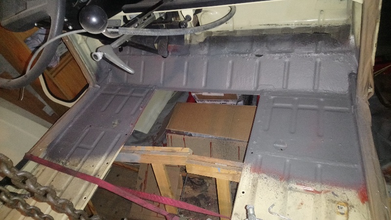

Au départ je voulais changer que la tôle externe du plancher pédales mais la tôle intérieure (repose pieds) est touchée également en partie basse... :o
Et côté châssis, rien d'insurmontable.
Re: Voici Dany
Même punition pour le coffre.
Découpe
Présentation et decoupe du nouveau plancher adaptable
Re: Voici Dany
Le fond de coffre une fois soudé.
À l'avant maintenant. Présentation et adaptation du demi plancher pédales de 2CV.
Re: Voici Dany
Il fait partie de la caisse maintenant.

Hier j'ai commandé les 02 demi-planchers latéraux AV. Je les aurais peut être cette fin de semaine. Si tel est le cas, la partie tôlerie pourrait être terminée. Je vais recevoir aussi du CIP antirouille et une cartouche de joint de carrosserie. Il faudra encore améliorer et faire les finitions. Mettre de l'antigravillon à certains endroits comme le tablier par exemple et ensuite je devrais pouvoir sortir le pétard pour répandre du Beige Gazelle AC079 un peu partout.

Premiers travaux du week-end, j'ai reçu mon matos mercredi après-midi. Alors hier, ayant terminé ma semaine, j'ai continué à avancer sur cette DYANE. Rebouchage d'un trou dans le bas de caisse conducteur et pose des nouveaux demi-planchers.
Côté conducteur, il me reste une rustine à souder...
J'ai quelques autres greffes à faire. Notamment refaire 02 petites tôles de part et d'autre du fond de coffre, entre les passages de roue et la jupe AR. Et aussi du côté des points de fixation des ceintures AR...

Je trouve mes pièces et mes consommables chez Citroën. Ceux sont des produits vendus par MCC.
Hier j'ai commencé à traiter au Rustol Owatrol les zones difficiles d'accès comme l'extrémité des bas de caisse. Et aussi les zones de soudures et de juxtaposition de tôles. Le Rustol en bombe est bien pratique pour cela.

Une première couche de CIP, on pourrait croire du Brun Vésuve de GS/VISA...
Maintenant faut attendre que ça sèche car c'est barbouillé jusqu'à pissage par le bas ("Oui mon père. Par le bas ! " (Coluche)) pour que ça se loge bien entre les tôles juxtaposées.

Ce matin je faisais du gris. Après une mauvaise surprise dû à un produit incompatible j'avais perdu du temps... J'ai donc dû recommencer la projection d'antigravillon. Le résultat est déjà mieux.
