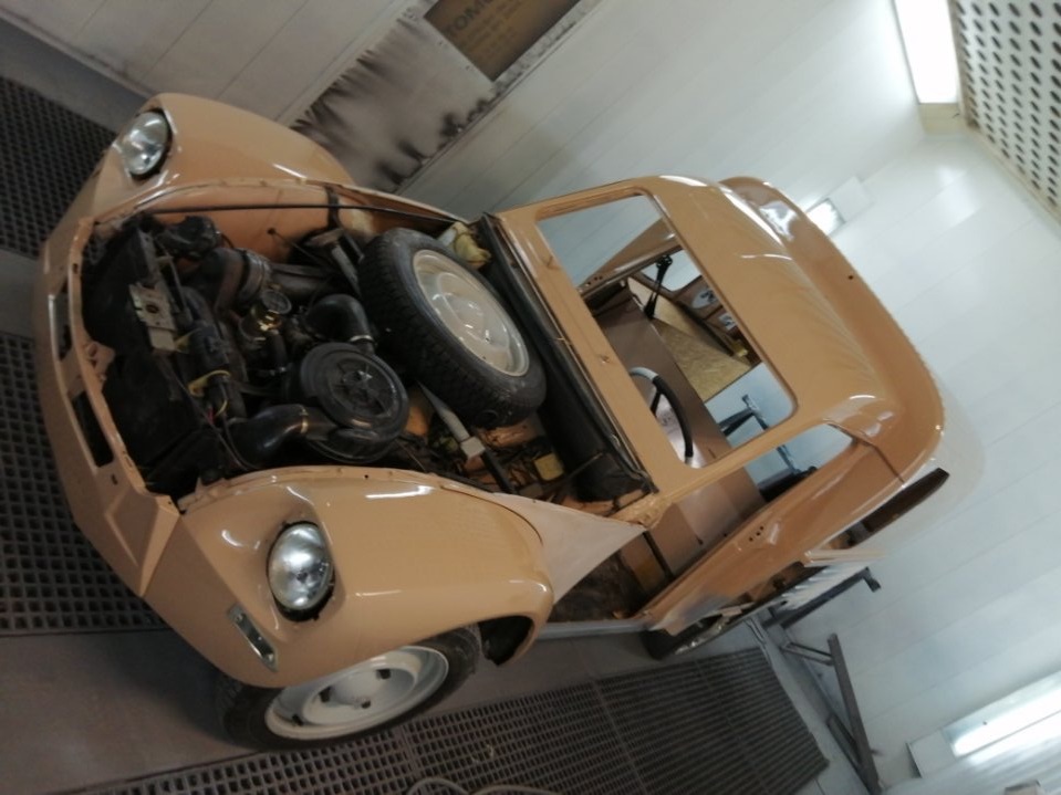

Tiens je ne savais pas que des Acadianes neuves se faisaient encore :?: :?: :?: :?:
zoubi M. le Président !

Il reste plus que le bleu à faire maintenant, elle va être trop belle
Messages : 3860
Re: Salut voilà mes autos !
tu ne vas plus oser la sortir...

Mon peintre avait bien avancé, mais j'ai comme l'impression qu'il va finalement avoir du retard ...

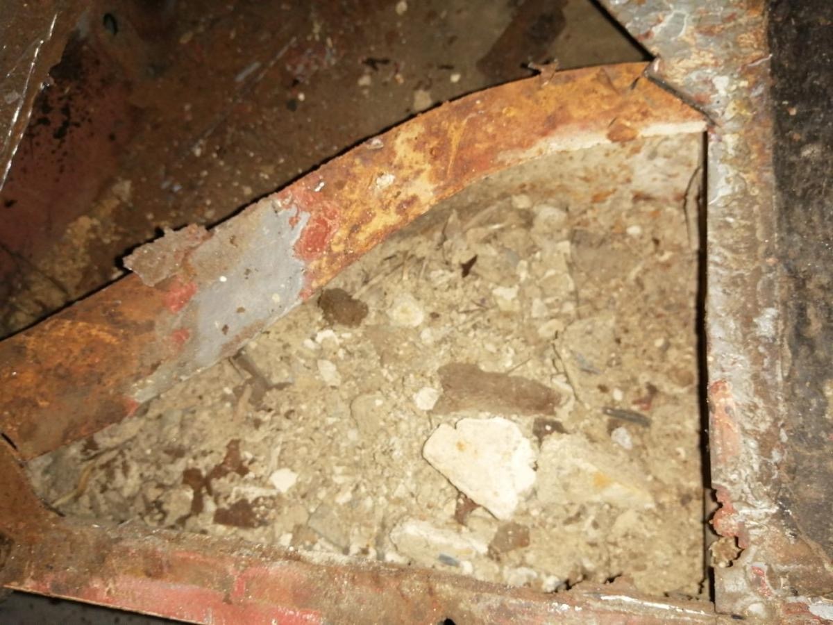

Après application du beige, mon carrossier a attaqué les planchers latéraux.
J'en ai commandé 2 neuf chez notre amie de C'Malin.
Mais au démontage... encore une mauvaise surprise :triste2
Le plancher pédales est abimé au niveau de la jonction avec les planchers latéraux et le chassis :triste11:
Pas le choix, il faut ouvrir et couper les tôles abimées ...
Et on fait des découvertes ! Le châssis est plein de gravas, on va finalement gagner quelques kilos...
Finalement, plus de peur que de mal : seul le bas du plancher pédale et l'avant de la tôle du châssis sont touchés . Ouf !
On coupe, on nettoie et on traite.

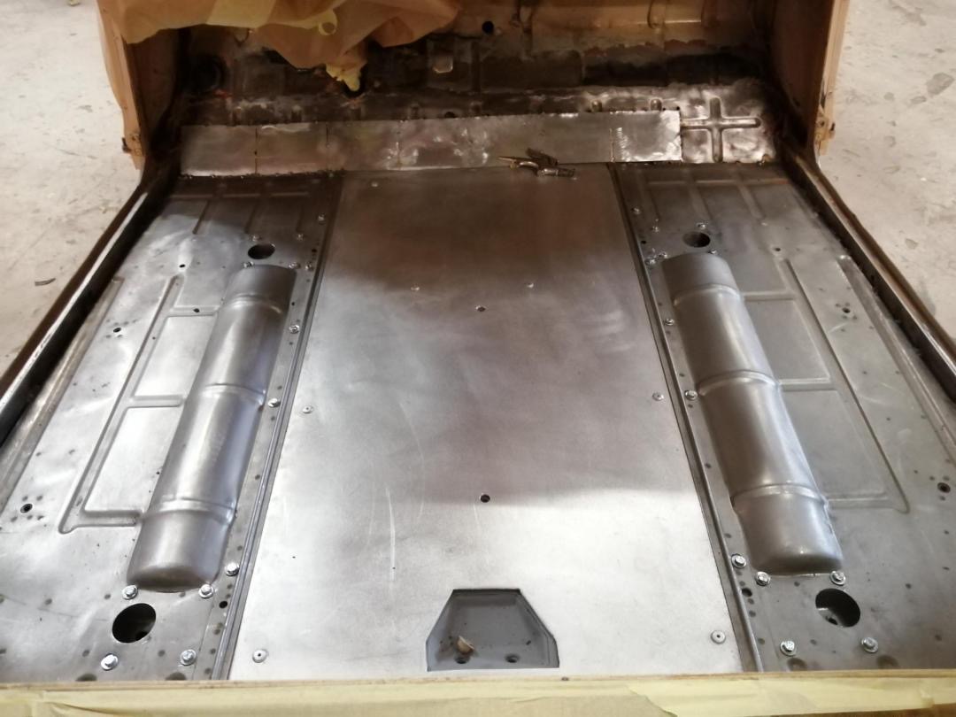

Messages : 6617
Heureusement que mon carrossier n'est pas surchargé de boulot en ce moment et confiné dans son atelier...

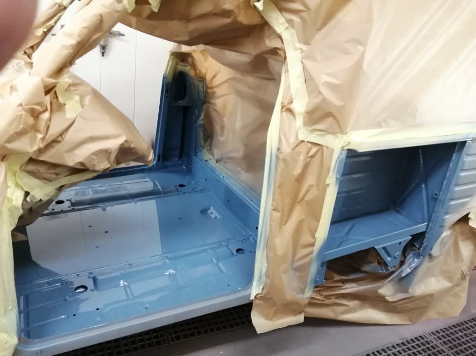

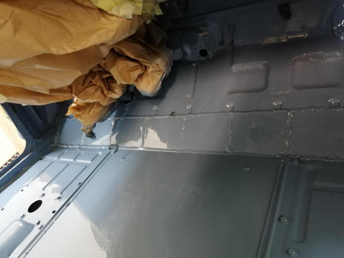

Voilà qui est plus joli :-)
Retour en cabine pour la peinture des planchers...
Et voilà... Je pensais faire les planchers en beige et puis finalement, mon peintre m'a fait la surprise...
Bleu glacier comme je lui ai demandé pour la moitié basse de la coque.
J'ai hésité longtemps pour le mariage des couleurs mais je crois que je ne vais pas regretter ;;
Je suis impatient de voir ce que donnera le mariage des deux teintes sur le reste de la coque... :mrgreen:
