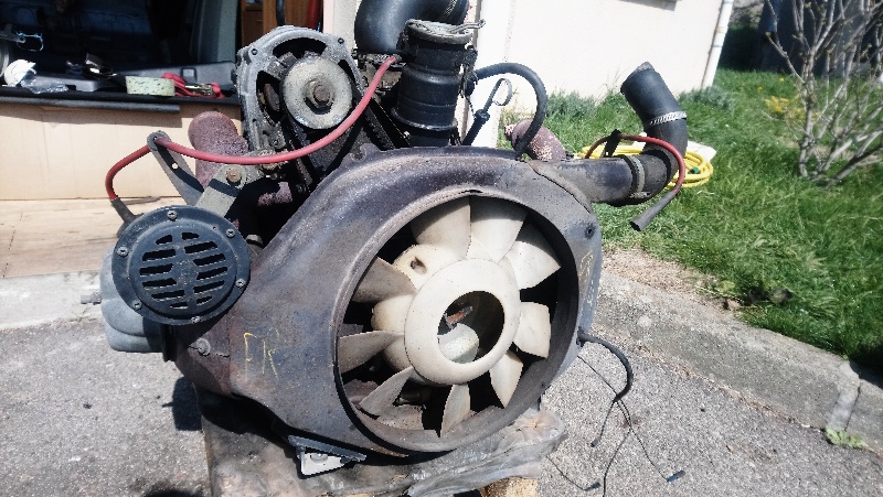

Des nouvelles photos pour étayer ce sujet...
D'abord le moteur qui s'offre une toilette. Merci decapfour.

- Christophe
- Messages : 895
Re: Voici Dany
Puis un poil de peinturlurasse.
Le boitier de filtre à air Et histoire que l'antigravillon fasse moins papier buvard quand j'aurai mon Beige Gazelle, j'ai pulvérisé ce qu'il me restait de RAL7044 (env. Gris Rosé AC136)

Re: Voici Dany
Merci mon Dédé !
Quelques photos du 602 qui s'allège d'heure en heure...
Aux premières observations, les tubes enveloppes sont bien ronbiques, les tiges de culbuteurs ne sont pas marquées. Les poussoirs sont neufs et l'arbre à cames ne présente pas de rouille ni d'usure apparente sur ses cames.
Les culasses sont assez propres, un peu de calamine sur les soupapes d'échappement essentiellement.
