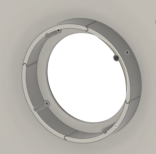

Je ne suis pas encore à la fixation de l'autoradio et je préfère me pencher (mais pas trop) sur la fixation des haut parleur avant. Pour ceux à l'arrière j'ai déjà une plage arrière équipée, je devrais la modifier pour plus d’esthétisme mais ce n'est pas urgent.

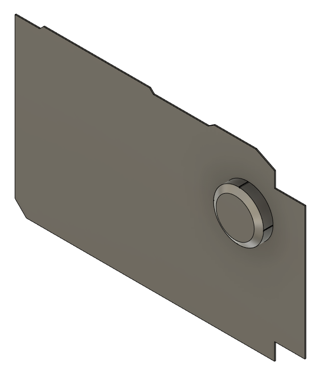

A la base j'avais fait des supports qui étaient fixés (pendaient) sous la tablette/boîte à gants mais c'était pas bien foufou et je ne veux pas refaire ceci. Donc je me suis imaginé (et j'ai pu aussi le constater dans certaines 2CV) mettre le haut parleur dans le panneau de la porte. Seul bémol, les portes de 2CV sont encore plus fines que des mannequins ... et sachant que mes haut parleurs font 45mm de profond, je vais éviter de faire un trou dans ma porte &a& C'est là qu'intervient ma bonne imprimante 3D ! J'ai essayé de modéliser le panneau et y créer des supports pour faire sortir le haut parleur vers l'intérieur.
HP sur panneau.PNG (104.03 Kio) Vu 1180 fois
En soit mon support est fini et ne demande plus spécialement d'amélioration. Reste juste à savoir si l'emplacement sur le panneau est des plus adéquat (attention à Sheila) et j'aimerai aussi avoir votre avis si c'est une bonne idée de mettre le haut parleur ici (pour info il s'agit de la porte conducteur) ?

il faut bien regarder ou sont tes genoux (surtout le gauche) quand tu conduit.
pour ma part il est en appui sur la porte, et probablement très proche de l'endroit ou tu l'as mis.
Autre point, est de bien regarder les emplacement des renforts de portes. que ton haut-parleur ne tombe pas dessus.

Les renforts ça j'ai vu et je dois mesurer sur la porte pour être sur de ne pas tomber dessus ;;
Pour les genoux, normalement ça devrait pas trop poser de problème car je fais quelques centimètres de moins et mon genou n'a pas trop l'occasion de toucher si haut &a& mais bien vue et merci de la remarque ! ça peut toujours servir si je veux mettre d'autres choses sur le panneau

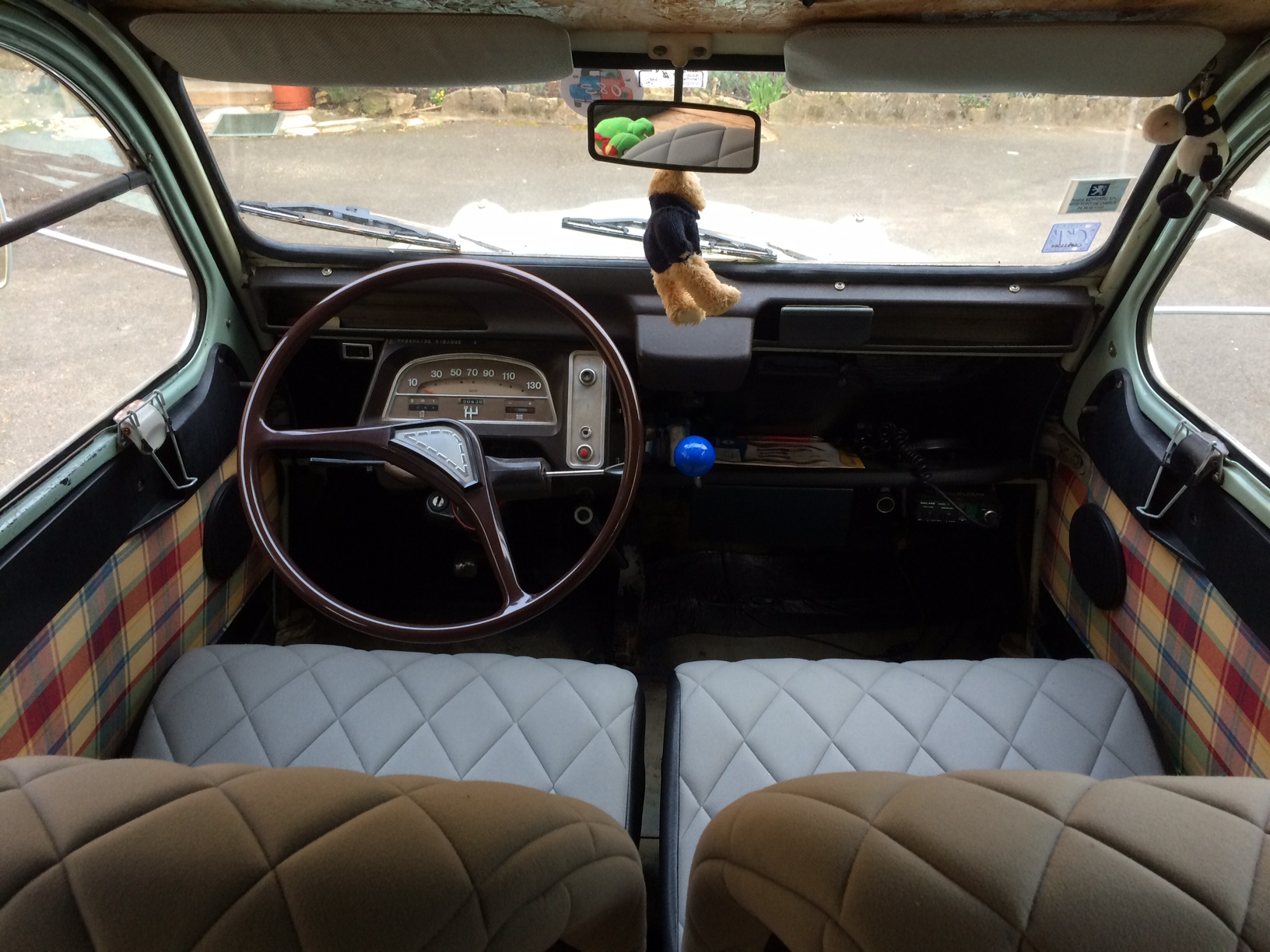

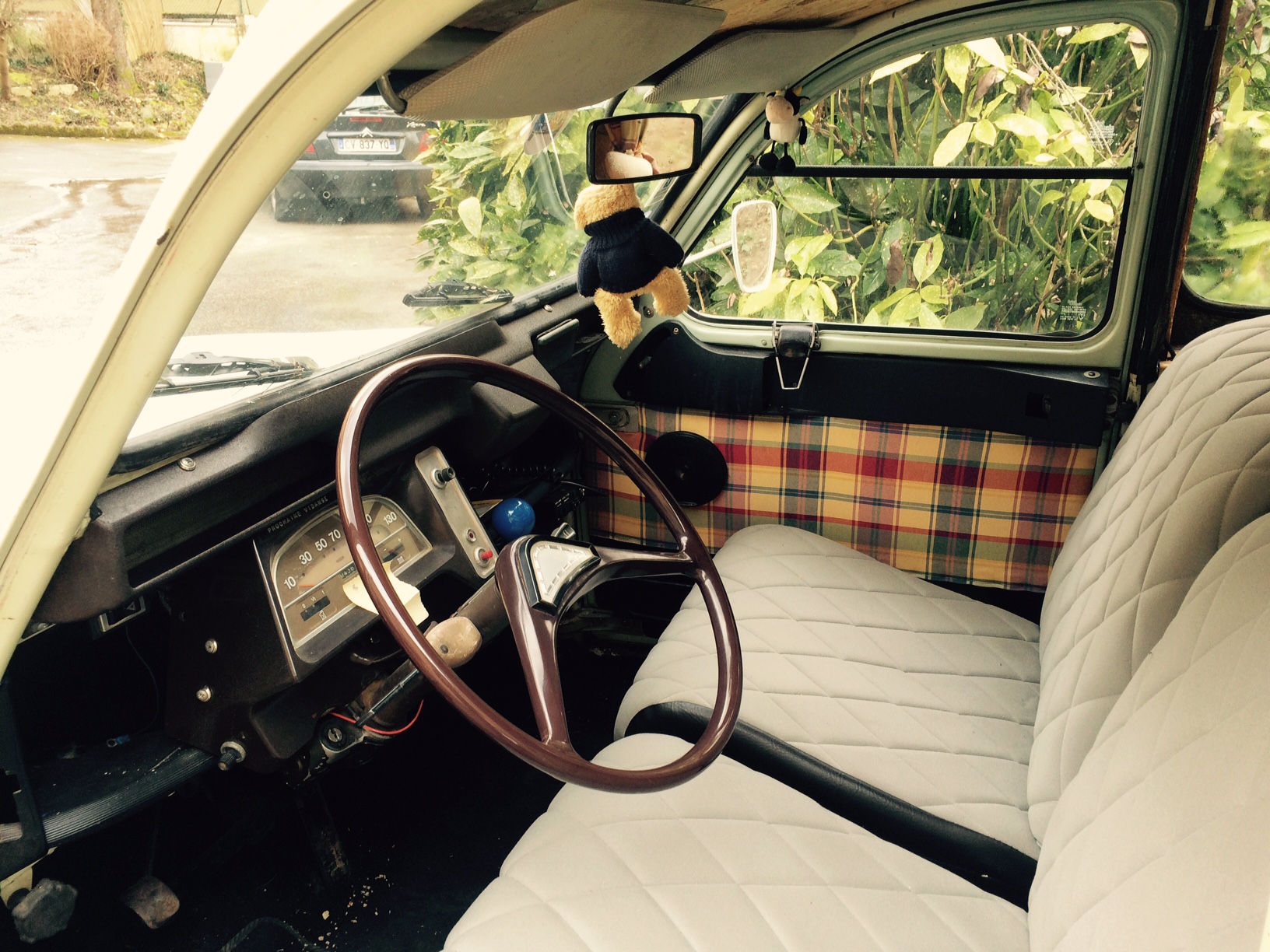

Pour l'avoir fait dans mon ancienne AK 400, je peut juste te conseiller de ne pas trop charger la contreporte car les fixations sont un peu ... légères... :mrgreen: Par contre, je trouvais que ça apportait un réel agrément !
Voilà quelques photos si cela peut t'être utile sur la position...
A l'époque (du temps jadis d'autrefois..) je n'avait pas trouvé de supports comme les tiens et j'avais fixé tant bien que mal mes HP, bien aidé par les garnitures de haut de portes ;-)
En bas des portières, on distingue des bacs de portes provenance Visa à la position inversée pour s'adapter au peu de place existant entre la porte et le siège ;;
