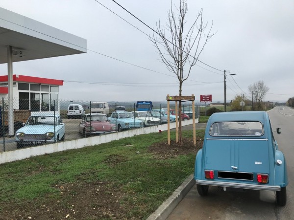

La mienne de Mars 1974 ;;

Re: Remise en état de ma 2cv6 de 1973
Message non lu par PASC4L »
Devant chez MADOYAN, non ?
