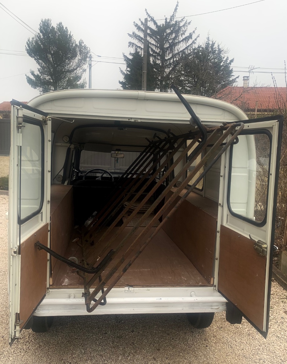

Messages : 902
Ce matin, j’ai enfin récupéré la galerie
Je sais, normalement elle se pose sur le toit
Messages : 2471
Alors, pour info, une galerie, ça se met sur le toit ..... &a& :mrgreen:
Messages : 4225
Quel observateur ce spécialiste des cucurbitacées !!!
Messages : 931
je pensais en mettre une sur Acadie, mais après réflexion, je ne le ferai pas car je n'en ai pas l'utilité. De plus ça impacte la consommation.
Messages : 902
africalain a écrit : 30 janv. 2022 00:09 je pensais en mettre une sur Acadie, mais après réflexion, je ne le ferai pas car je n'en ai pas l'utilité. De plus ça impacte la consommation.
Perso je ne l’ai pas acheté spécialement pour m’en servir mais juste pour en avoir une au cas où.
Cela en complément de mon siège passager basculant qui lui sert régulièrement pour le coup
