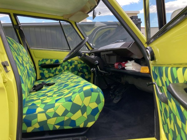

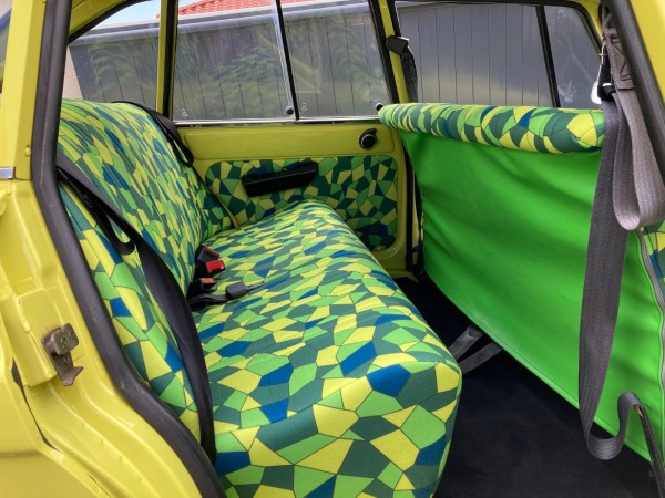

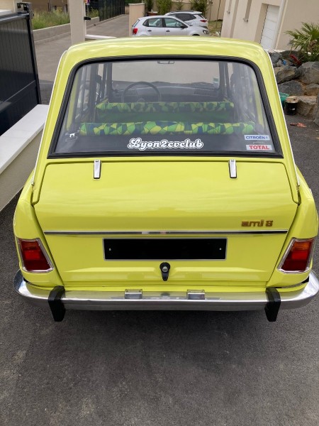

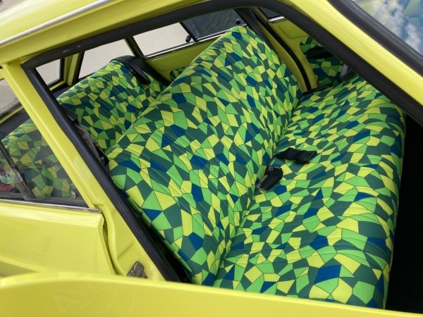

voilà donc la suite du post où j'évoque le retour de l'Ami 8 de chez le sellier.
Depuis que je l'ai, j'ai envie de lui offrir un intérieur digne de sa belle couleur !
Alors j'ai réfléchi à lui trouver un intérieur d'époque mais le mariage du marron et du jaune ne m'emballe pas.
De même, je ne trouve pas ce que je cherche dans les kits de réfection.
Et puis je me dis que le garnissage idéal serait le tissus mosaïque.
Vous savez, le tissu psychédélique optionnel sur les 2 CV vert Palmeraie ... ;;
je possède une vieille garniture de banquette avec ce tissus. Du coup, je fais l'essai sur la voiture pour voir ce que cela donne avec le jaune Cédrat : banco ! C'est vraiment cela qu'il lui faut :okayg:
Reste à retrouver le fameux tissus. Il me semble me souvenir qu'un fournisseur le refabrique...
Bref, je vous passe les derniers détails mais j'ai donc confié à la sellière mon Ami pendant les vacances et je l'ai récupéré mercredi dernier.
Et je ne regrette vraiment pas :amour10:
La suite en photos :ensoleillé:

jacques a écrit : ↑31 mai 2022 19:24 ça devient presque une 2CV
Y a plus qu à lui mettre une capote 😋
Effectivement ça lui va trop bien cet intérieur, très bon choix 👍

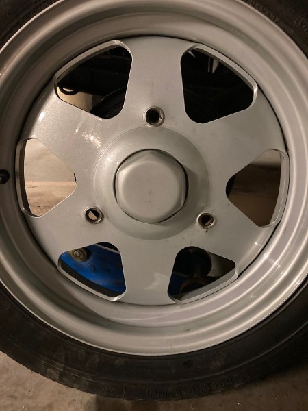

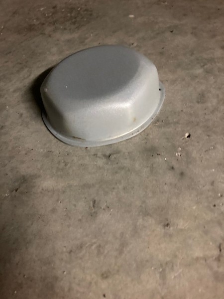

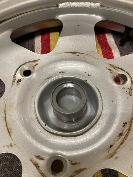

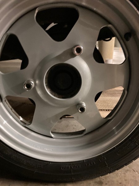

Suite au changement des roulements de roues AR, nous nous sommes aperçus que mon système prévu pour maintenir le "cache moyeu" en place sur les jantes avait aussi retenu l'eau (particulièrement à droite) et entraîné prématurément l'obsolescence du roulement.
Explication en photos :
La Jante sans le cache et ...
..La jante avec...
Le cache se place dans la nervure centrale de la jante et est maintenu par le "moyeu" derrière. Tout cela fonctionne parfaitement à l'AV mais pas à l'AR engendrant du bruit, des vibrations au roulage (il y en a déjà assez à mon gout :mrgreen: ) et inéluctablement une chute de la pièce au moment du démontage d'une roue.

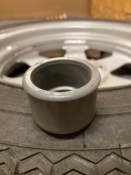

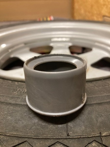

Sur les conseils de notre ami Jacques, j'ai donc chercher à faire une sorte de cale.
D'abord dans des chutes de bois, mais cela ne s'est pas avéré satisfaisant.
Et puis en chercher dans mon bazar, je suis tombé sur des pièces de plomberie PVC. Et là, banco, ce raccord, à la forme et la taille adéquate (oui, comme Sheila) pour venir combler le vide et maintenir le cache sur la jante :ensoleillé: Coup de bol, il m'en restait deux ;;
un petit bout de double face pour maintenir le raccord PVC sur la roue le temps du vissage et l'affaire est réglée. :mrgreen:

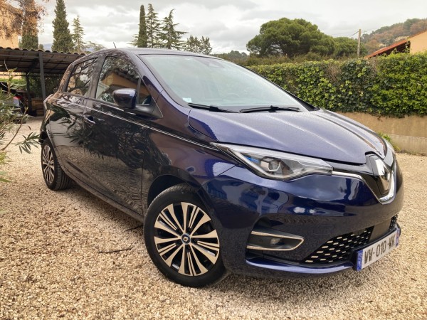

Salut à tous,
Certains le savent déjà mais suite à mes « déboires » professionnels, je me suis mis en quête d’une nouvelle auto afin de remplacer ma voiture de service que je vais rendre fin février.
Le hasard a fait que j’ai trouvé mon bonheur (enfin toutes proportions gardées :mrgreen: ) à Antibes tout près de chez mon ami Stephane :)
Je profite donc de mon séjour chez lui pour la fin d’année pour remonter avec celle qui sera mon auto de tous les jours. Et c’est un grand pas en avant en ce qui me concerne !
2025 va donc être une année de changement a bien des égards 😉
Je prends la route cet après-midi, et je vais couper la route en deux (Car j’ai moins d’autonomie que la voiture :mrgreen: ) et ainsi, dormir en Avignon.
Je vous donnerai les détails de mon parcours ;;
À plus tard …
Re: Salut voilà mes autos !
Départ avec 99% D’autonomie, soit 270 km ce qui ne correspond à priori pas à son autonomie normale mais je n’ai que peu roulé avec depuis 8 jours … à suivre ;;
