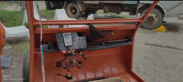

L'Ardéchois s'est penché, sans tomber, sur le faisceau ! Pour rappel, il y aura quelques modifications, à savoir deux feux de reculs, une prise pour l'attelage, des alimentations pour les clignotants de custodes, modification pour les clignotants avants, une prise USB plus un allume-cigare et un plafonnier !

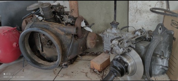

Montage par Kiki des étriers, disques et cardan sur la boite ! Changement du couvercle car le levier des vitesses est différent sur 2cv et ami 8, et comme s'est un groupe moto-propulseur de cette dernière qui va être utilisé, la modification s'imposait !
Le grand s'est remis de sa frayeurs d'hier matin, et a continué à oeuvrer sur le faisceau et le montage du tableau de bord !

Dernière nouvelle arrivée il y a deux minutes sur mon téléphone en bakélite, Kiki a un volant moteur allégé ! Donc nous monterons un embrayage nouveau modèle car celui à doigts à des soucis , je dois appeler la Dame de C'malin demain !

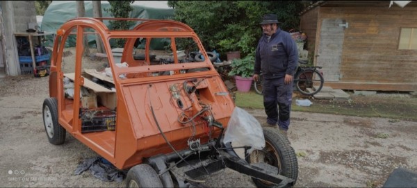

Voici les clichés du weekend. Elle prend forme cette cuivre indien

Messages : 3986
Re: mise en chantier à l'espace Citroën
Bravo , ça prend forme 👍

attention, si je ne me trompe pas, le volant léger et nouvel embrayage impose un arbre à cannelures longues.
sur ton AMI8n l'arbre est à cannelure courte. donc attention, le disque d'embrayage risque d'être en prise sur uniquement 5 mm des cannelures.
Bonsoir Jacques,
Merci pour la mise en garde !
Je vais en parler à l'habitant de Longesaigne !
