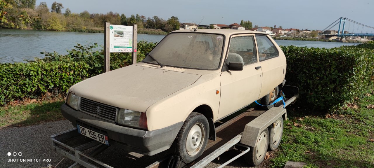

Mais d'abord le rapatriement de la bête. Grâce à Clément, en ce 29 octobre 2022 nous avons pû récupérer l'auto lors d'un premier voyage et déposer ma LNA "Cannelle" lors du 2e voyage afin qu'il y fasse lui et son papa les réglages nécessaires sur elle. Je les remercie encore pour l'aide apportée et le travail effectué ;;
Revenons-en à Axelle (c'est son nouveau nom), après un certain temps de trajet, la voyant derrière, ça faisait bien longtemps qu'elle ne s'était pas déplacée aussi vite !
Nous avons fait une halte au resto, la laissant au bord du Rhône sous les regards de quelques passants...
L'estomac rassasié et le coeur ravis nous nous sommes attaqués aux derniers kilomètres. Mais là encore, une halte. Il fallait lui faire une toilette ! Armés d'une lance de lavage auto haute pression et de quelques jetons, nous avons dû insister pour virer le gris qui recouvrait le Beige Atlas. Déjà là, elle avait plus fière allure !
Poursuivons encore notre route pour l'amener au nouveau chez soi. Elle y trouvera abri et bonne compagnie. Entourée de d'autres Citrons Boudés comme elle.
La voici au sec, à l'abri de la lumière et du vent

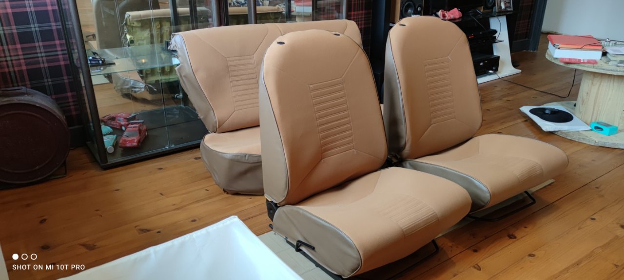

Des fois je suis très motivé pour ne rien faire. D'ailleurs j'ai mon travail pour cela, c'est pour ça que j'y reste ! :lol: Mais par moment, subitement, il me prend l'envie de bosser un peu pour (re) découvrir ce que c'est.
Alors avec l'aide d'un mètre et d'un logiciel de dessin, j'ai retracé les patrons (les patrons ça me connais dans mon métier) des sièges AV et de la banquette AR.
Après une commande en Allemagne du tissu Jersey Beige Daim chez Engelhardt et un dernier contrôle des mesures, je me suis lancé dans la reconfection des garnitures intérieures.
(Ici le traçage de l'assise de la banquette)
Et c'est parti pour faire chauffer la machine à coudre !
J'ai juste simplifier la chose en ne mettant qu'une seule pièce par assise ou dossier. À l'origine c'est plusieurs pièces de tissus qui forment une garniture assise ou dossier.
Je tente refaire les mêmes coutures qu'à l'origine pour respecter le dessin d'époque.
Et voici la sellerie qui retrouvera place dans l'auto dans quelques temps...
(ici les garnitures ne sont pas encore tendues et accrochées, mais juste enfilées)

tu as une machine spéciale pour des tissues épais?
Messages : 908
Re: Le Katraplat Roumain
Merci les gens. Vous êtes bien trop gentils. Je vais rougir... :oops: :oops:
Pour la machine à coudre Jacques, c'est une machine que j'ai achetée sur internet il y a de ça quelques années et je pense qu'elle est assez banale. Elle possède une vingtaine de programmes aux points de coutures différents.
Alors tant que c'est sur le tissu Jersey ça va, c'est facile. Par contre, quand il s'agit de le coudre avec les flancs en skaï, là c'est autre chose. Il y a 3 épaisseurs de skaï minimum à passer, parfois plus, en plus du tissu Jersey.
Et quand il s'agit de faire les arrondis des flancs, c'est là que ça se joue... Réussir à tout maintenir et essayer que la machine ne patine pas ! :D

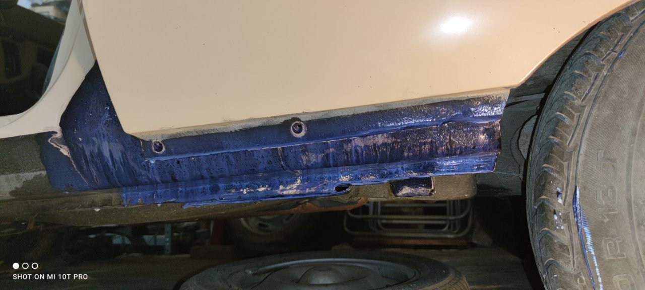

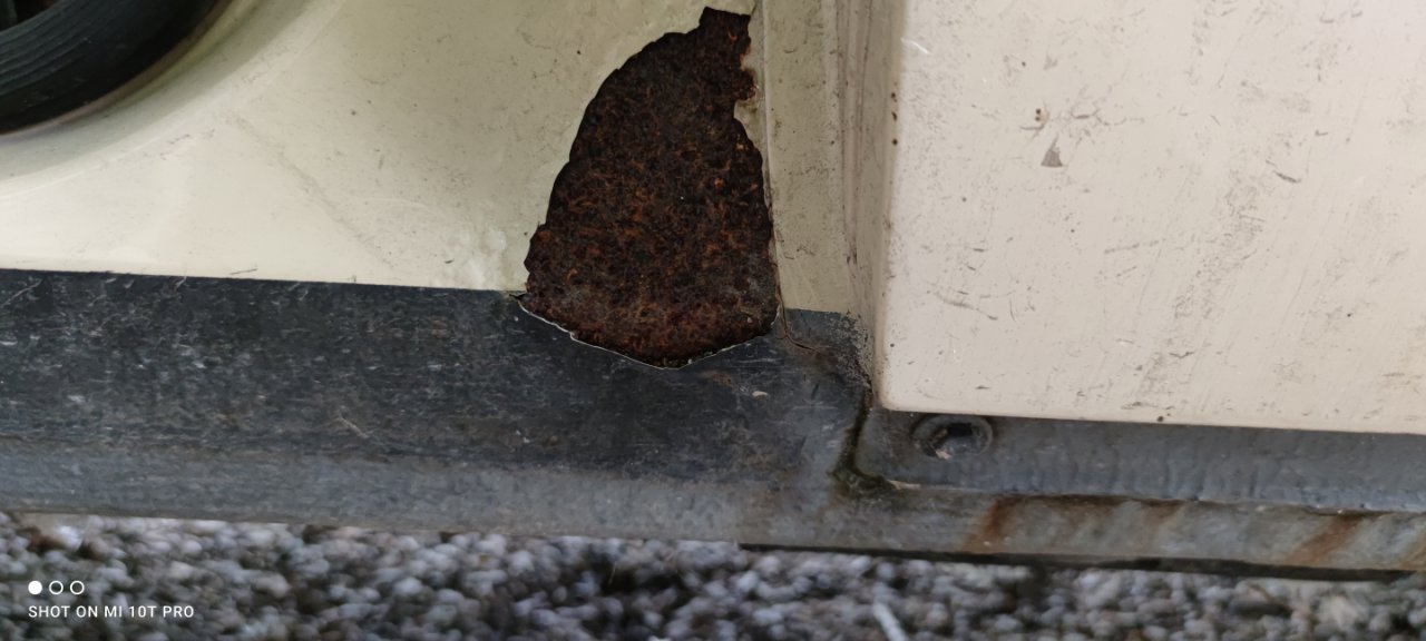

Quelques messages plus hauts, je parlais de la rouille. Si le démontage de l'équipement intérieur ne fait apparaitre rien d'inquiétant. En effet il n'y a que quelques traces de rouille de surface sur des points de soudures des pièces rapportées style renforts de fixations de sièges AV. Il reste un point, qui lui, fait peur ! Le pied milieu de caisse qui fait office en même temps de bas de caisse... :cry:
Ça sautait aux yeux comme un coup de pied au c.l dès qu'on ouvrait la porte conducteur !
Ce vilain truc marron fait penser à rien de bien bon !
Et de l'autre côté, côté passager, il n'est rien de tout cela. Pourquoi ?
La raison a été trouvé quand a été enlevé le panneau intérieur latéral ARG. L'aile ARG semble en fait avoir été changé (sans doute pendant la jeunesse de cette auto) suite certainement à un accrochage. Car la face intérieure de l'aile, contrairement au reste des éléments, est gris apprêt et comporte une étiquette "CITROËN PIÈCES DE RECHANGE". L'origine du souci de corrosion serait-elle ce remplacement d'élément ?
Un mauvais traitement, ou un oubli de protection anticorrosion.
Pour voir l'étendue des dégâts, je décide de mettre à nu la tôle. Et...il était temps de s'en occuper !! Je découvre 3 ou 4 petits trous de l'ordre du millimètre.

Je poursuis le décapage sous l'aile, défais les 02 vis TH et vire le joint PU qui colle l'aile au bas de caisse. Car derrière, ça renferme de la rouille.
Vu l'efficacité du produit Ferose utilisé pour le châssis de la 2CV à Marie, je me décide enfin à abandonner le Rustol au profit de ce produit plus facile.
Et là pas question de lésiner sur la quantité ! J'en mets de partout ! Extérieur, intérieur, j'en fais couler dans les jointures de tôles "et tout ce qui s'en suit" (comme disent les Anciens :lol: )
Ensuite, pose du mastic pour retrouver une zone plus lisse. Il ne faut pas une grosse épaisseur. Ça permet aussi de boucher les petits trous.
Et enfin, apprêtage de la zone et des autres endroits traités sur l'auto.
Il ne restera plus qu'à remettre un antigravillon fin, du Beige Atlas ECF et du Noir AC200 comme d'origine >>

Sans oublier de belles protections latérales d’Axel 11 R qui vont lui donner fière allure 😁

Si il y a de la rouille, cela peut provenir d'une bouteille qui se serait renversée dans la voiture .... le blanc, c'est corrosif ! Qu'ouije, qu'entendje ? je suis le maillon faible ? :?: OK, je sors ! :mrgreen: zoubi
