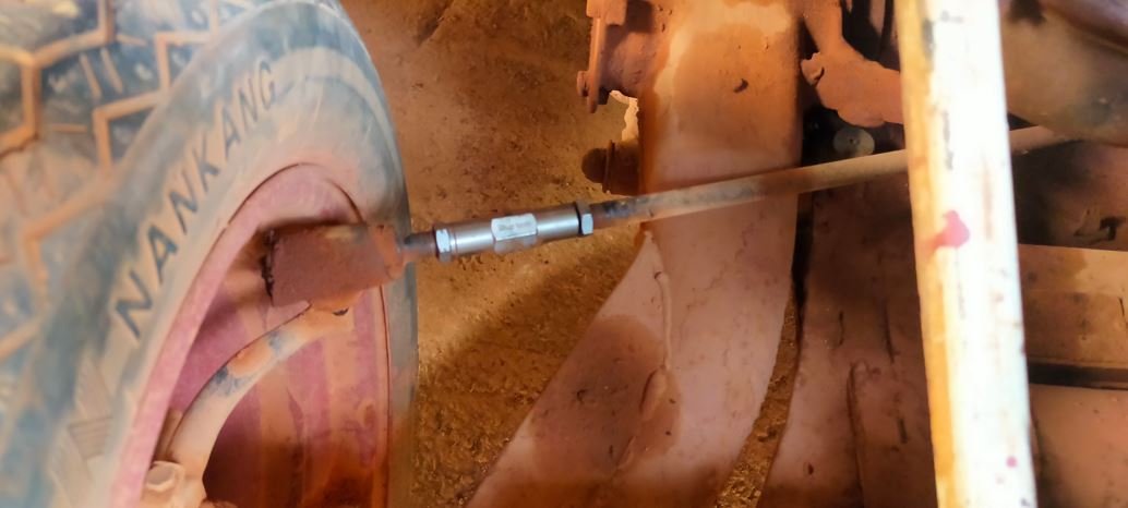

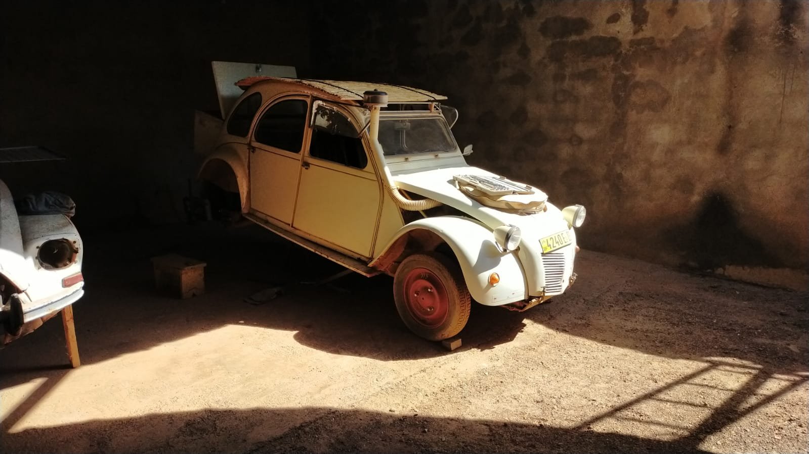

en changeant une roue avant, je me suis rendu compte qu'il y avait du jeu dans la direction.
J'ai démonté les ailes, et vu que des chaque coté, un des écrou de réglage "Burton" était dévissé.
D'ou le jeu.
J'en ai profité pour vérifier et ajuster le parallélisme:

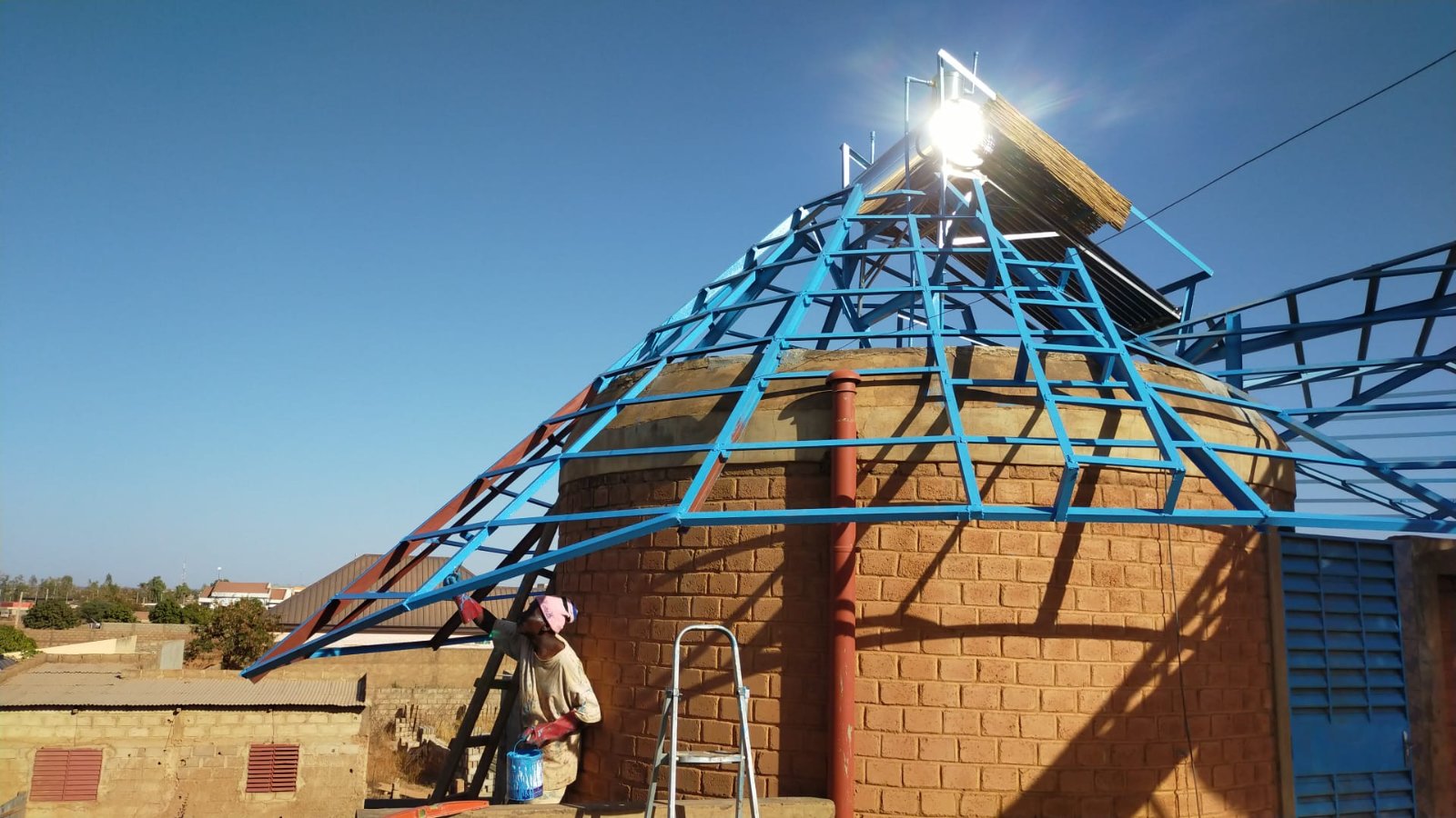

détail de la porte d'accès.
Aujourd'hui, finition de la partie haute.

J'adore l'ouverture par le toit !
T'as une chouette demeure là bas ! :okayg: :okayg:

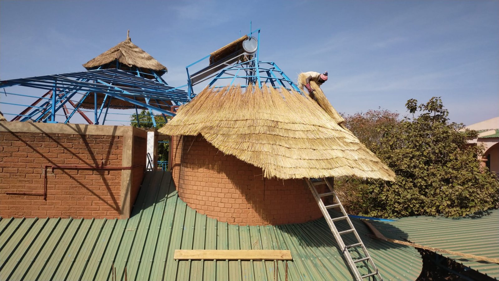

La structure de la deuxième case prend forme

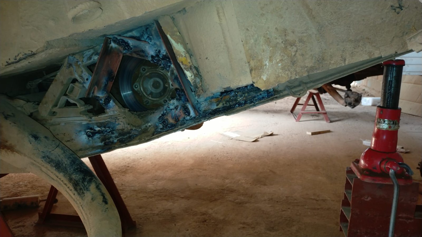

Re: Ma 2CV 4X4

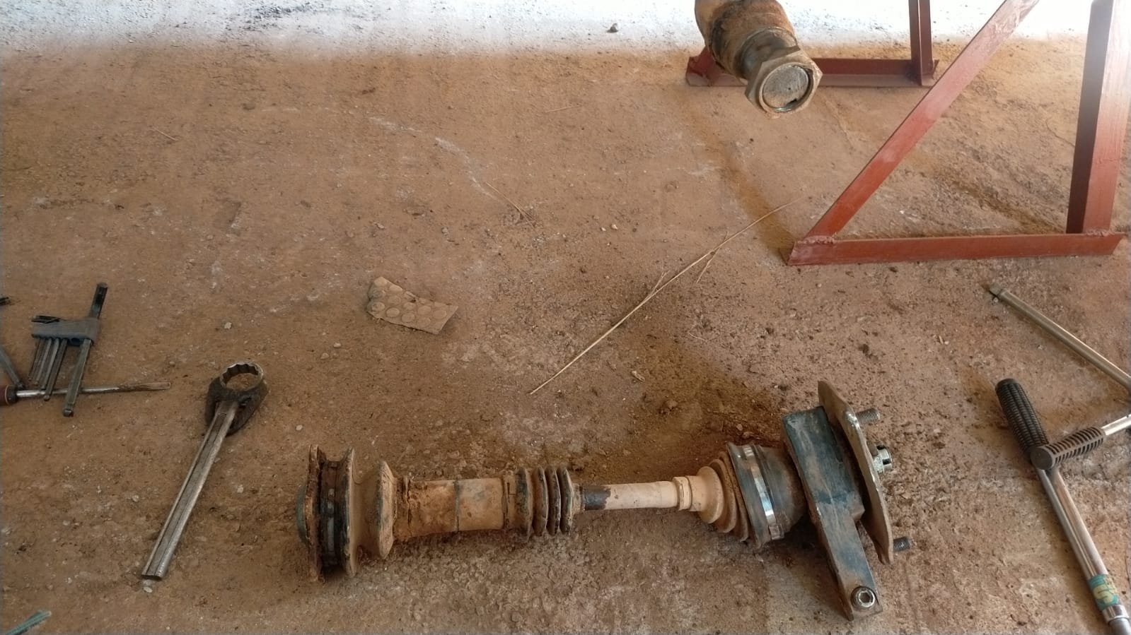

Travail sur bras et cardan arrières
l'arrière est en l'air
L'objectif est de remonter le cardan rallongé côté boîte. Agrandir le passage dans le châssis. Et positionner la roue plus à l'arrière, comme sur un bras arrière normal.
Cardan démonté
Cardan démonté

Messages : 3964
Re: Ma 2CV 4X4

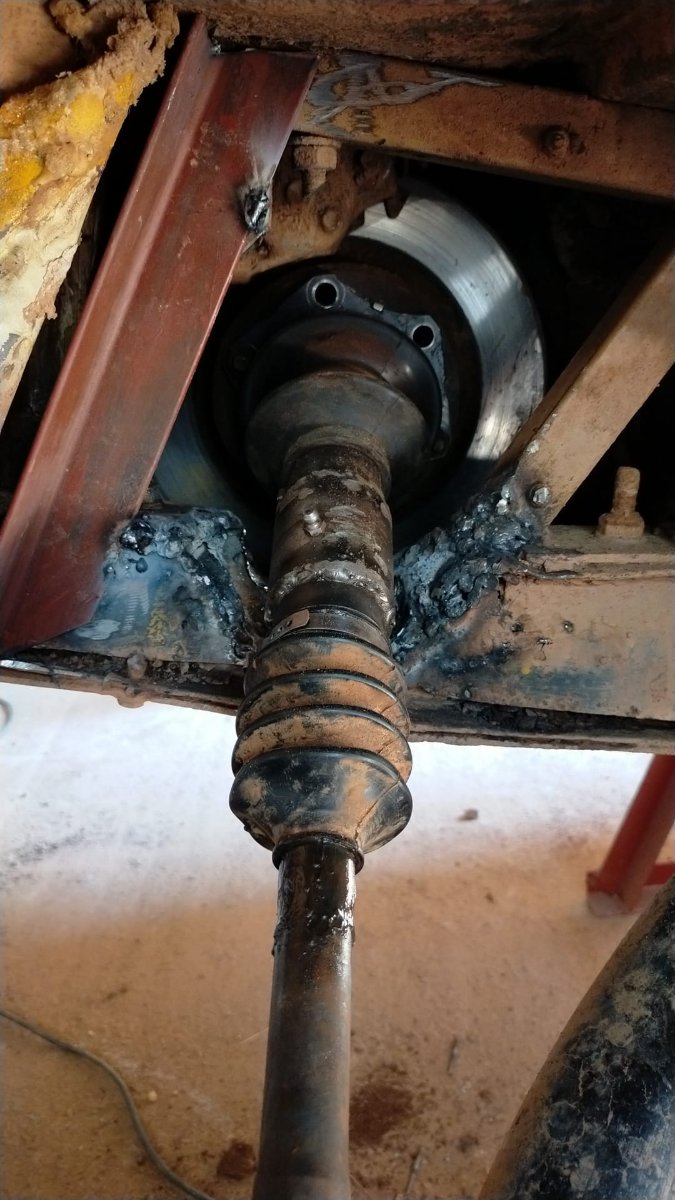

Passage bien agrandit. Positionnement d'une cornière en remplacement du tube carré qui gênait

Re: Ma 2CV 4X4
ce matin, mise en place de la couverture de la deuxième case.
je n'ai plus de paille, il faudra fini l'arrière de la 2CV avant de pouvoir finir.

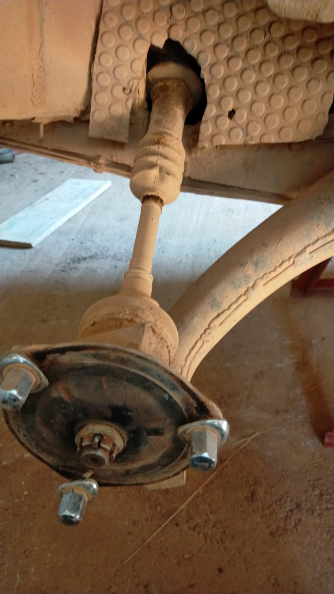

e matin, j'ai fini le deuxième coté.
pour validé que le brancard châssis est bien solide, j'ai levé la 2CV par l'arrière du brancard. pas de problème de chaque côté.
reste plus qu'a peindre et remonter les cardans.
