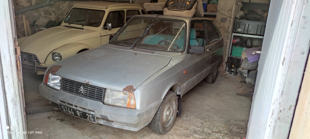

Voici l'arrivée de Marlène sa soeur. lol! Une 11R
Elle est du 19 mars 1986, N° orga 3160 assemblée le 04 juillet 1985, Gris Perlé EVE avec 078778 km au compteur. Dernière vidange faite le 02 avril 2002 à 077330 km.
Première nuit dans un garage après 20 ans dehors en tant que cabane à chats.... :pale:
02 AXEL au garage donc. ==
