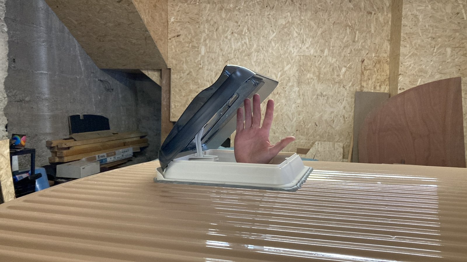

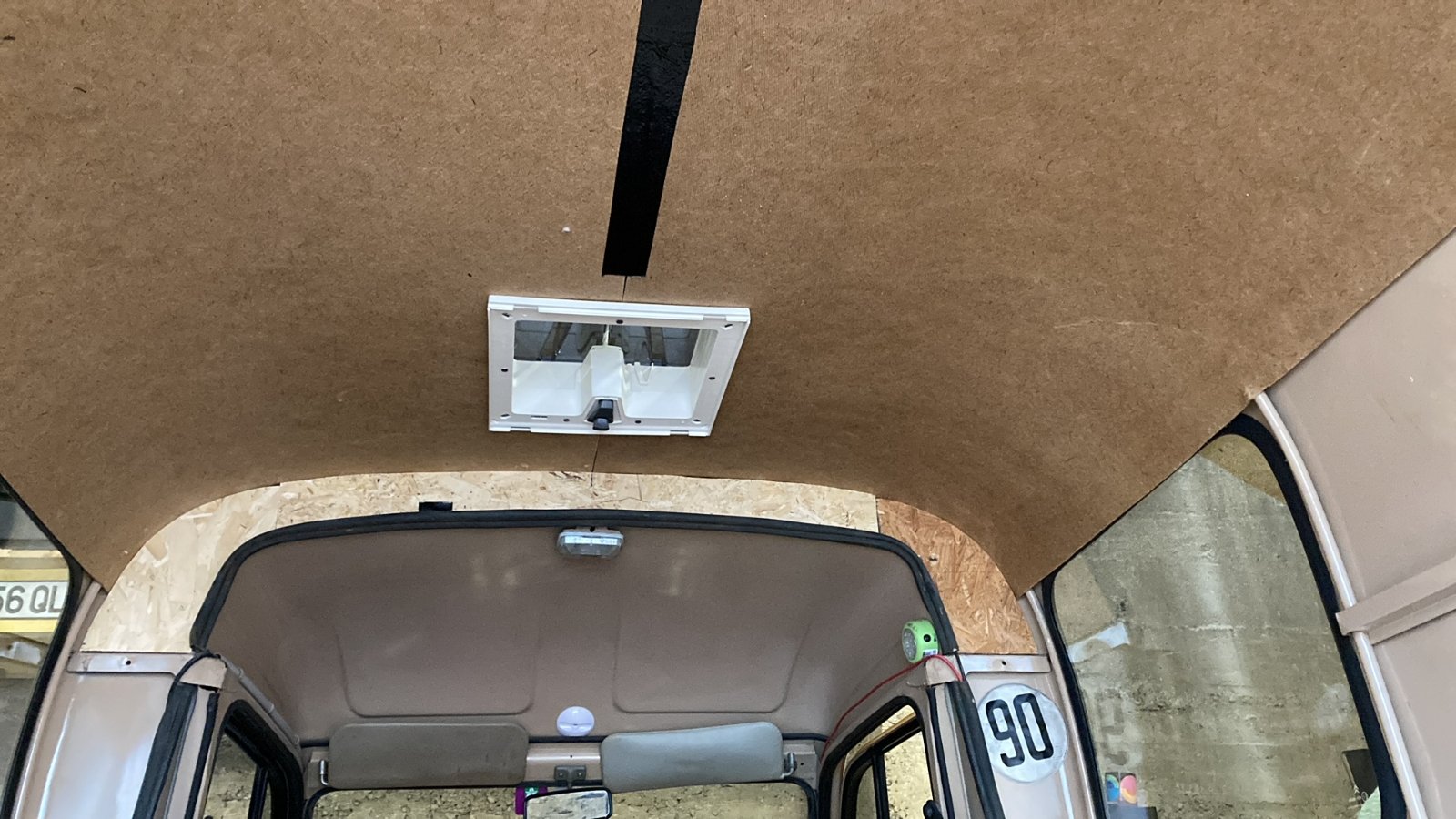

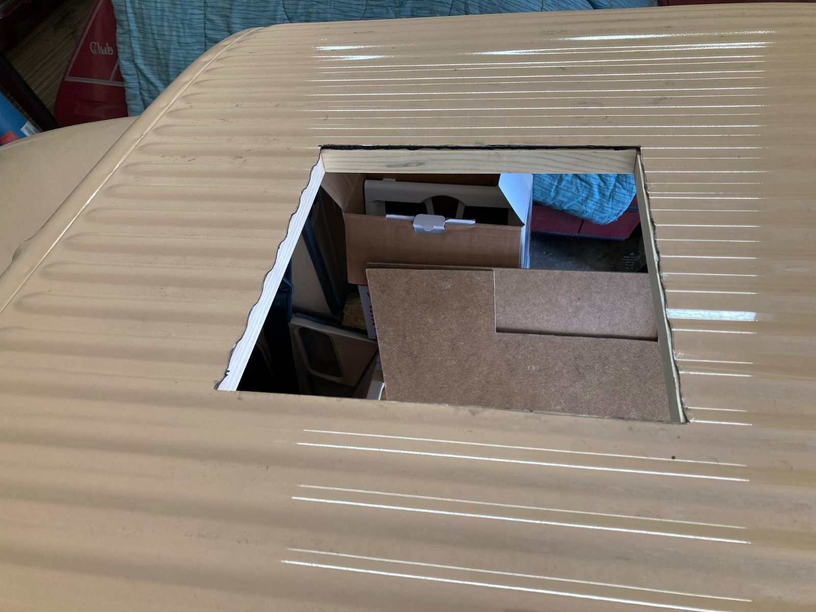

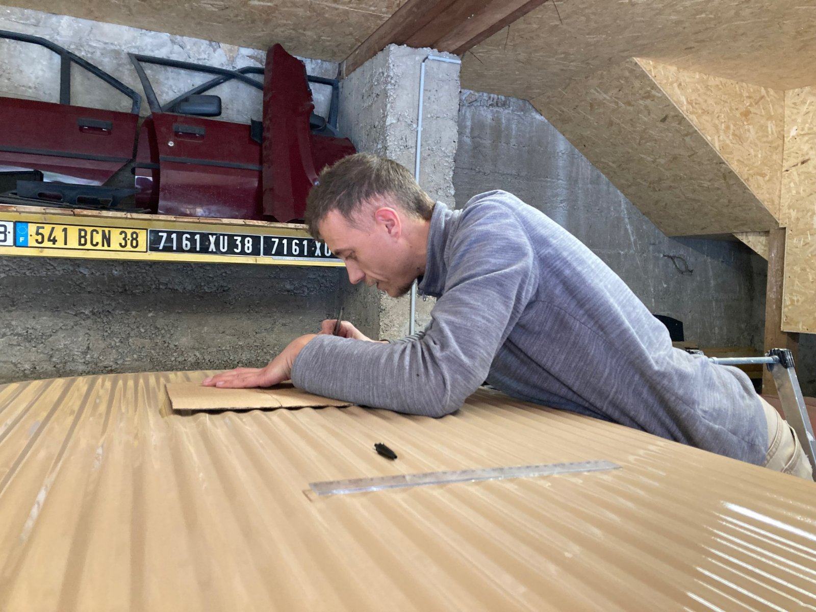

Trêve de plaisanterie, je suis descendu chez notre ami Christophe pour avancer sur l'aménagement de ma camionnette. Christophe m'a très gentiment donné la main pour poser un lanterneau et commencer le capitonnage du pavillon de l'auto. La suite en images ... ;;

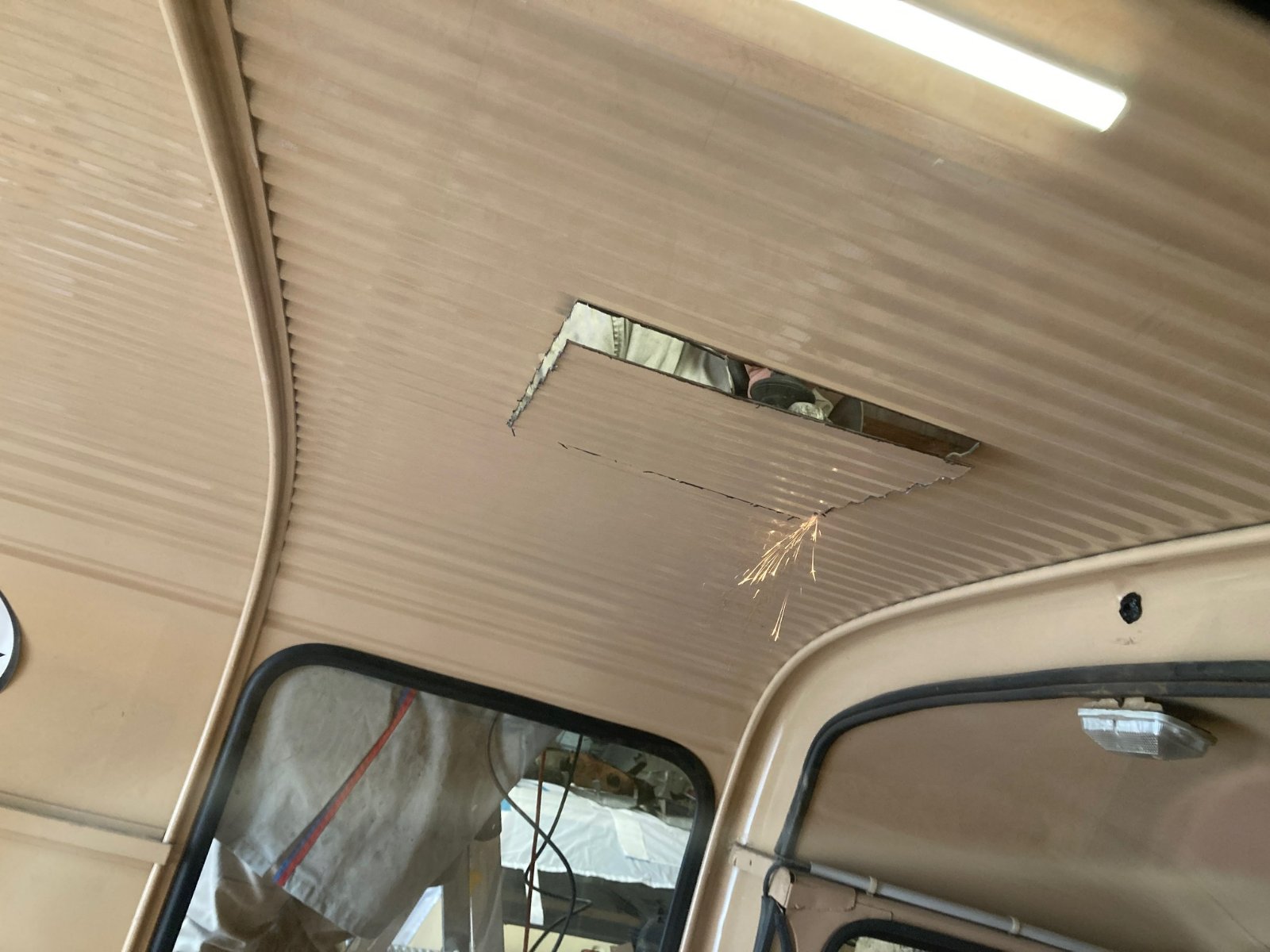

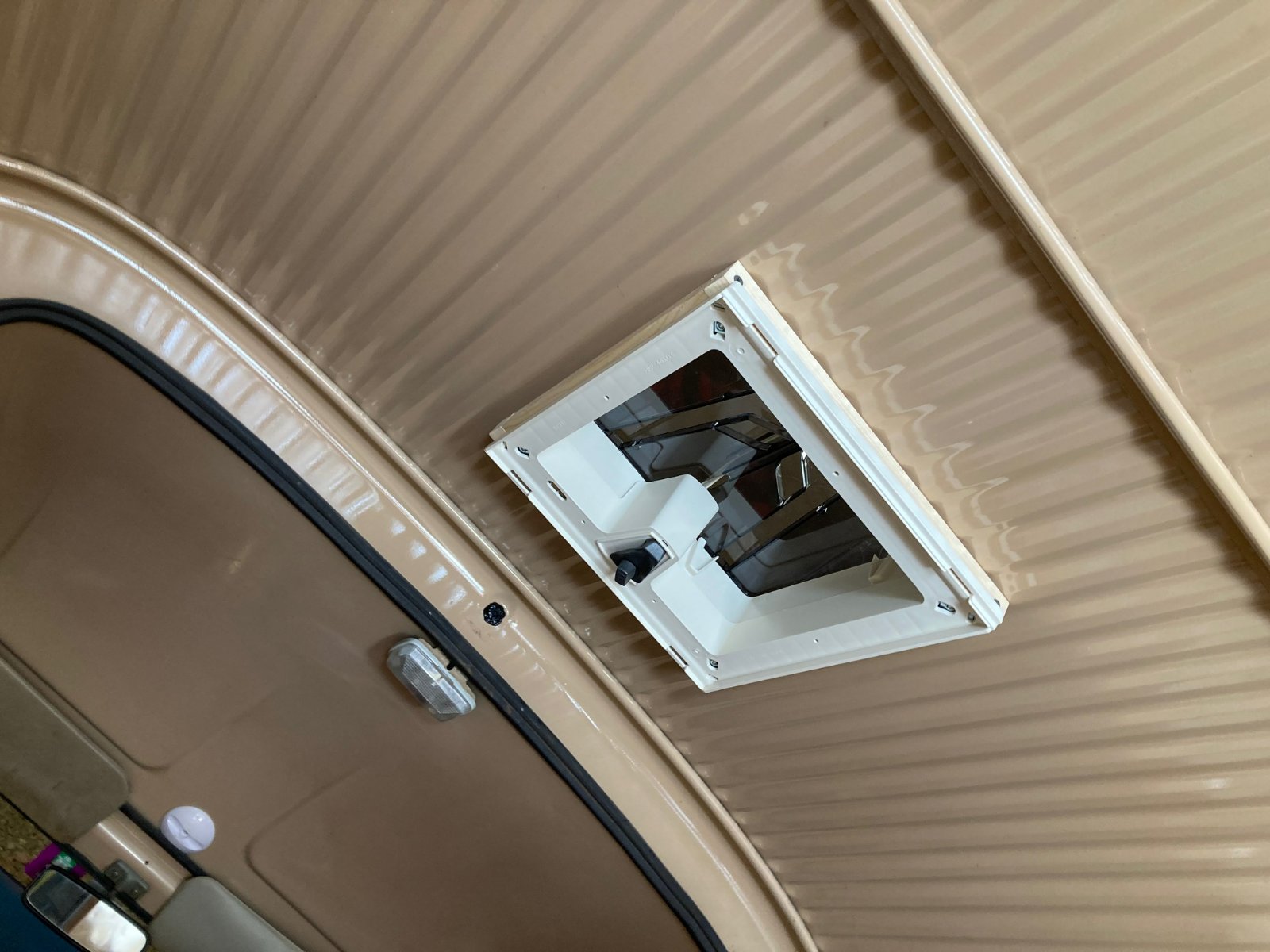

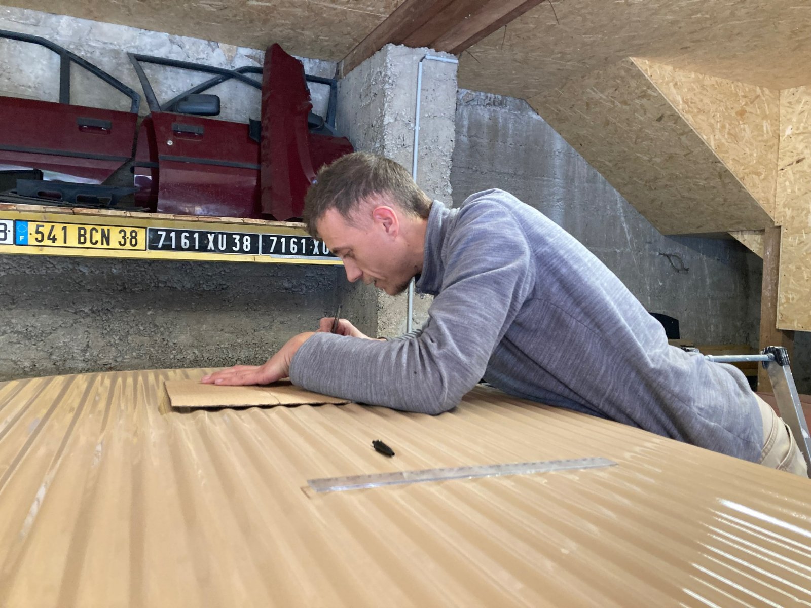

On commence par prendre les côtes du lanterneau sur la coque, en l'occurrence 28 cm.

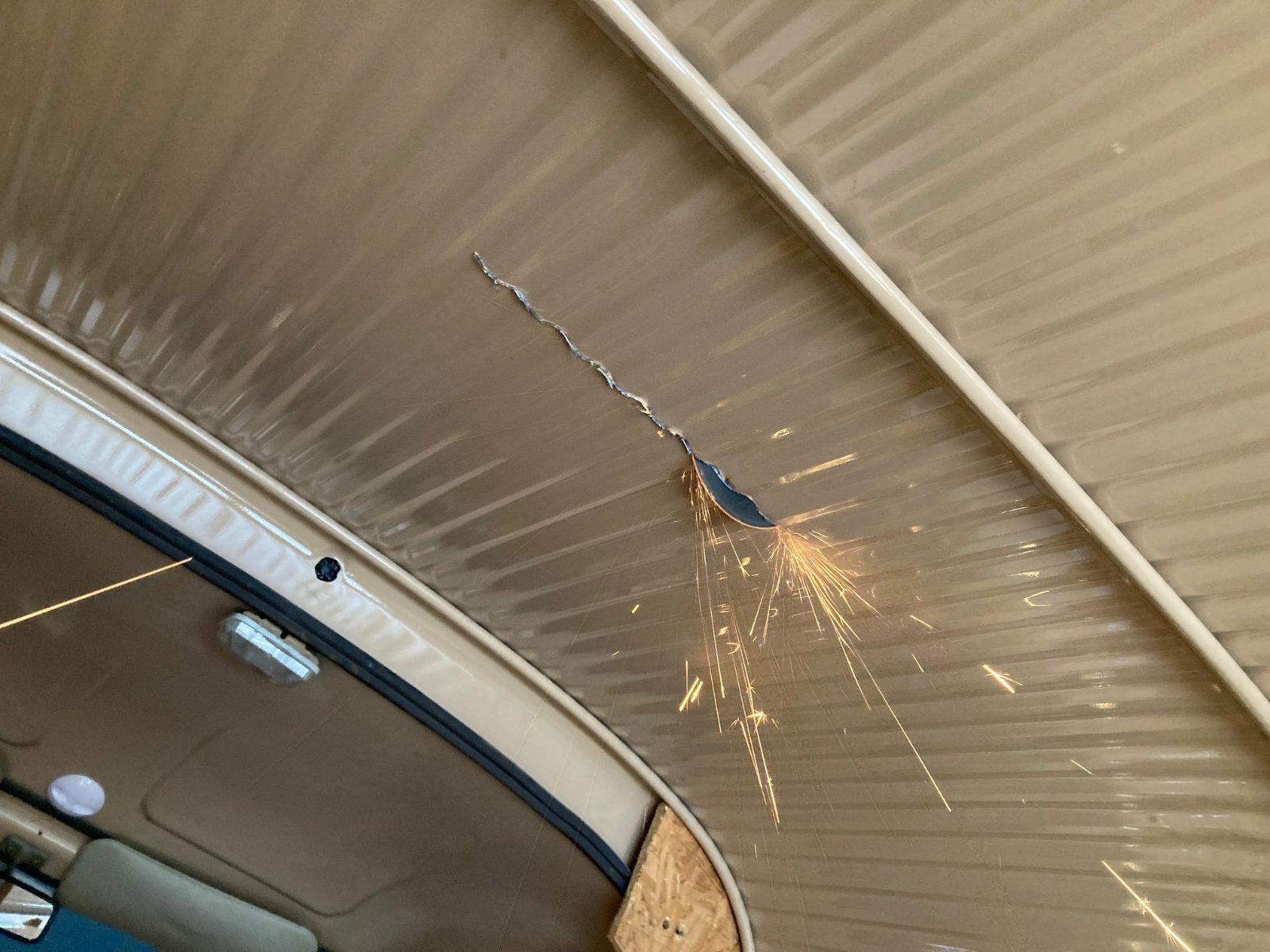

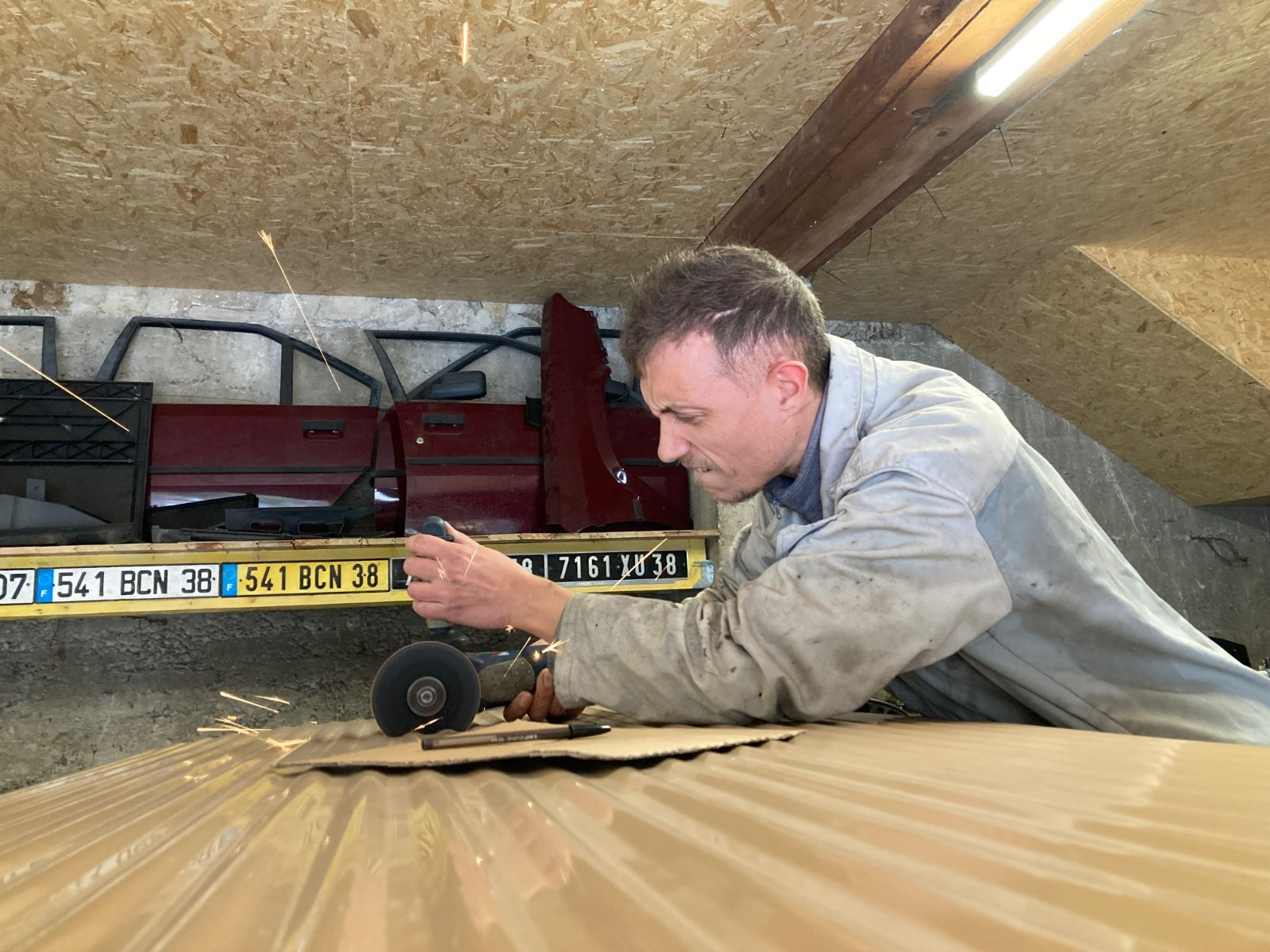

Et puis, c'est parti pour la découpe.

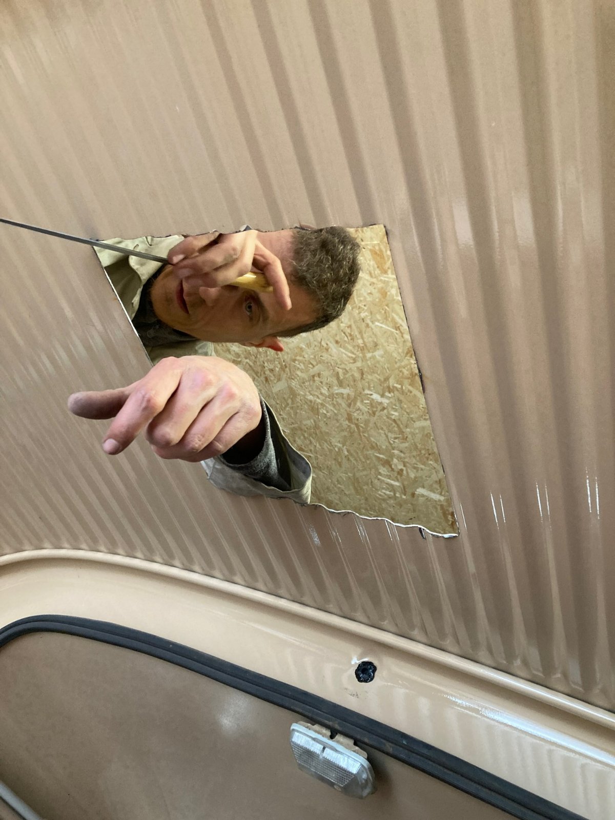

ça y est, c'est fait !

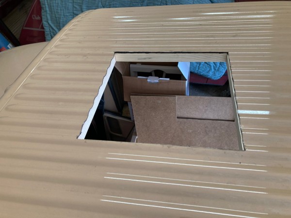

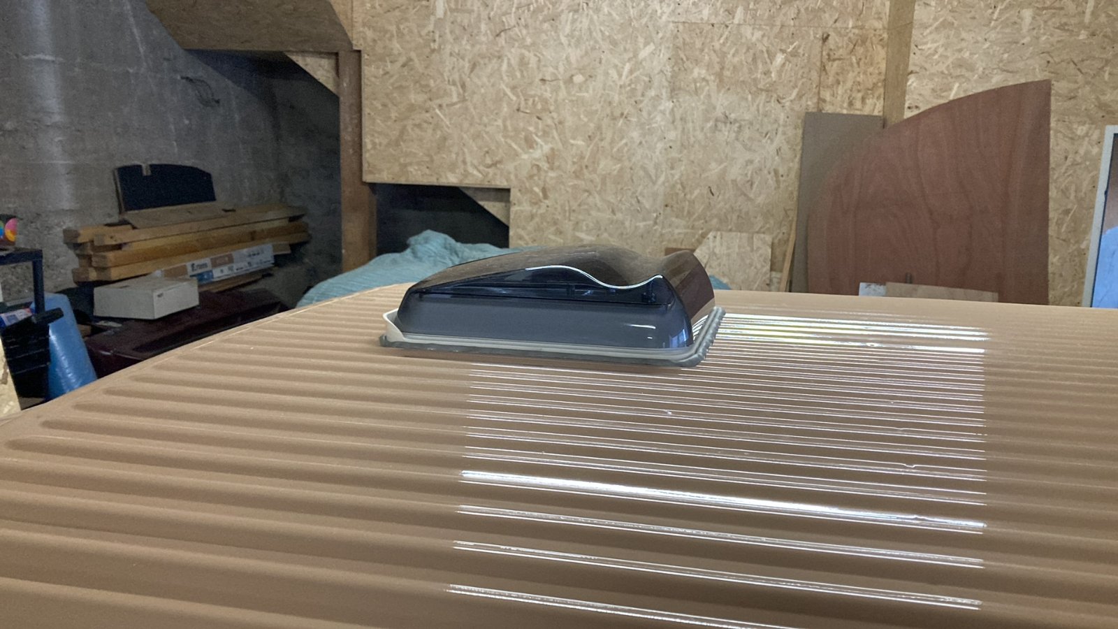

Maintenant, la pose d'un cadre en tasseaux qui sera collé sur le toit et servira de support au lanterneau.
Re: L’aménagement de l’Acadiane

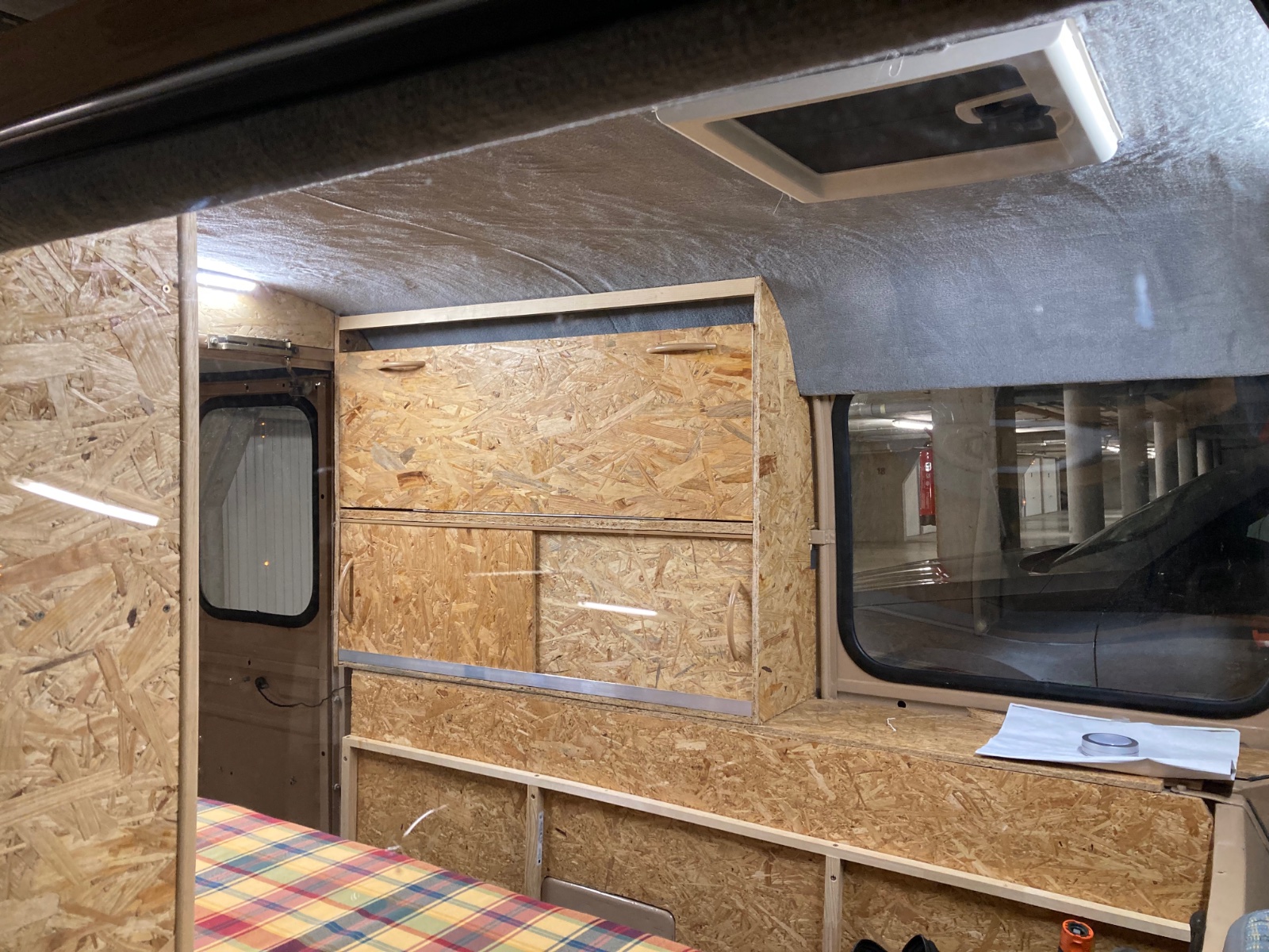

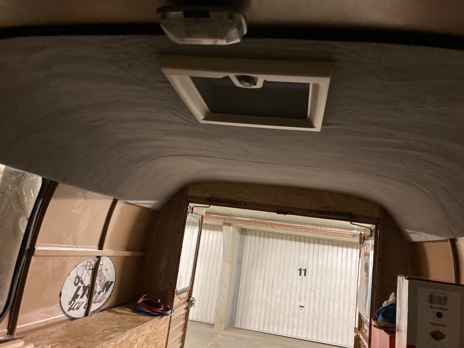

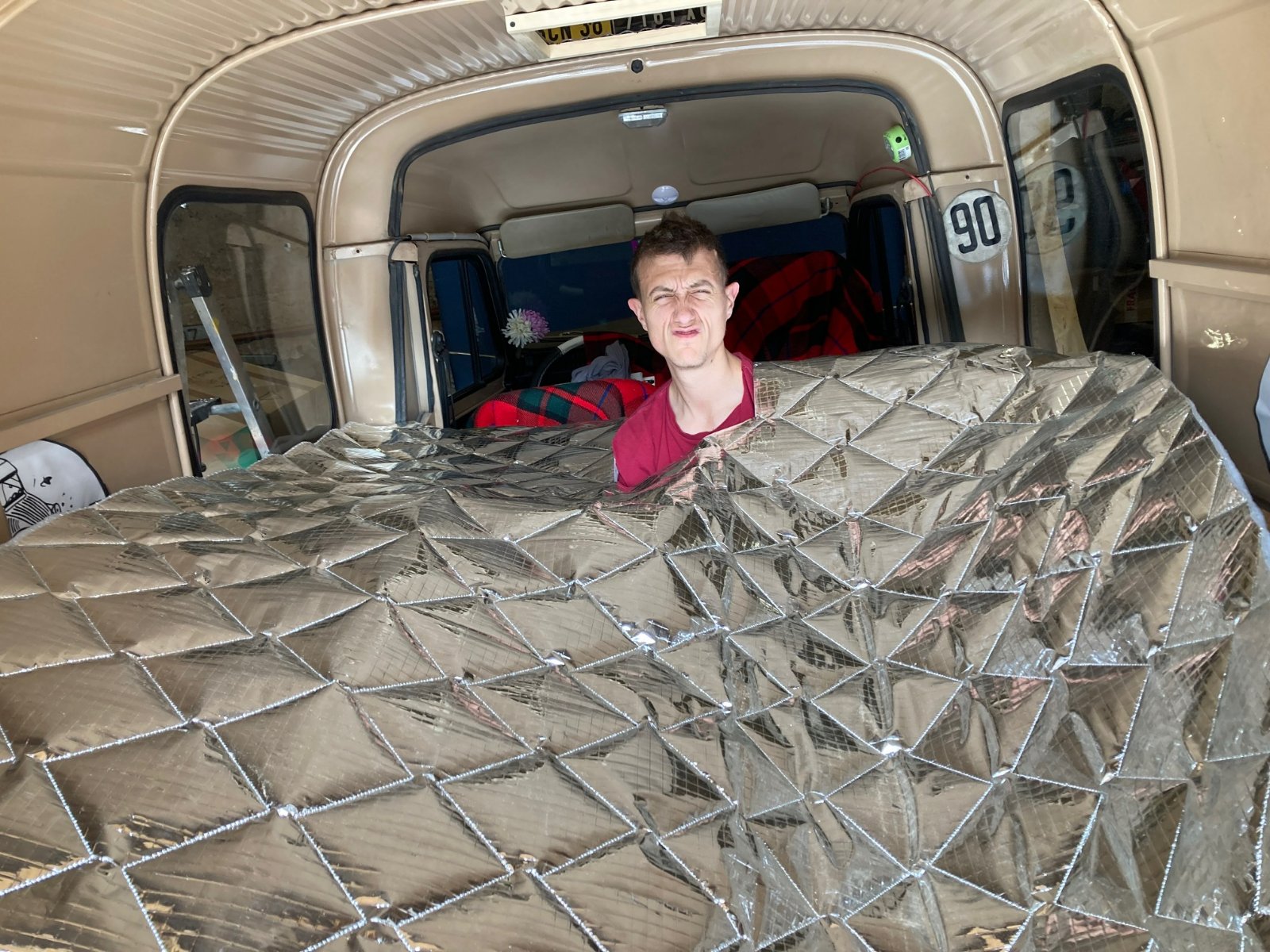

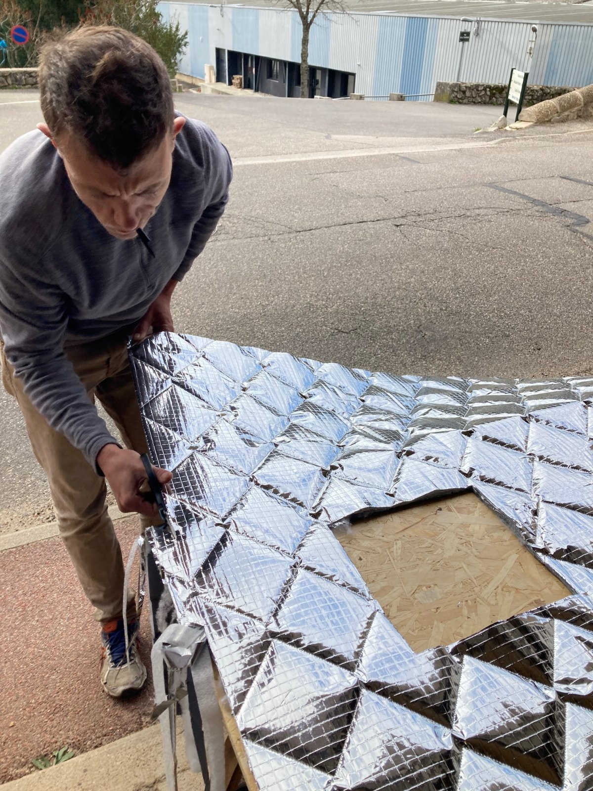

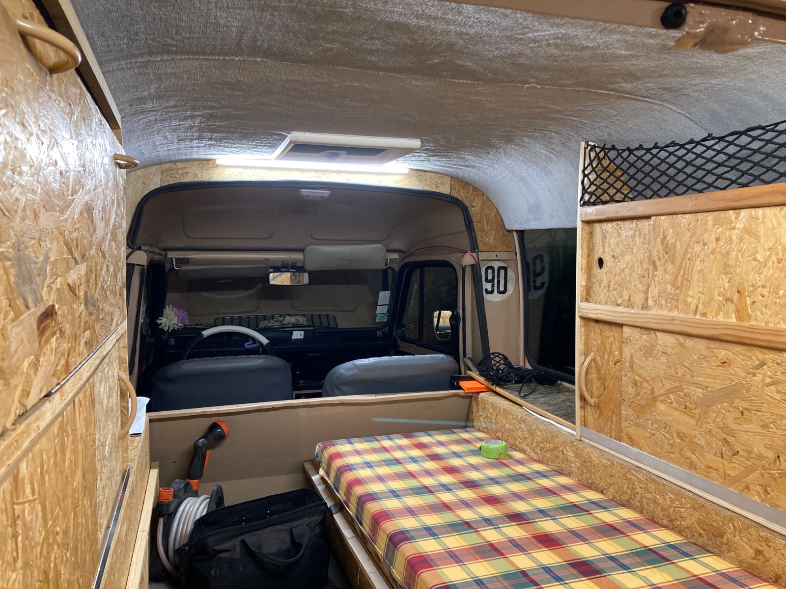

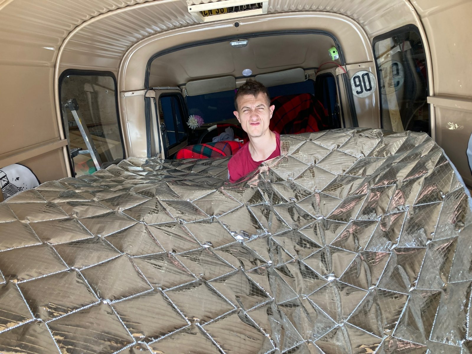

Puis nous mettons en place l'isolant... enfin, onessaye &a&
et encore, le plus compliqué sera de disposer l'isorelqui le tiendra en place..
Finalement, après moults manip', nous trouvons la solution : créer un support à l'avant et à l'AR de la coque pour maintenir en force l'isorel contre la coque :-/
Ne restera "plus qu'à" coller la moquette.
Et voilà :mrgreen:
ce sera parfait pour assurer l'aération à l'intérieur de la camionnette à l'étape et pendant la nuit.
une moustiquaire viendra compléter l'équipement une fois la moquette posée.

Je t’avoue avoir eu peur quand j’ai vu la photo avec la disqueuse 😆

surtout les lunettes de sécurité pour la découpe....

Les lunettes ? Quelles lunettes ? Oui il a fallu les mettre quand-même à un moment donné.
J'étais pas serein au moment de démarrer la disqueuse ! Un peu peur de faire une grosse boulette sur une voiture récemment repeinte qui plus est.

c'est sur qu'il falait oser attaquer la super peinture à la disqueuse.

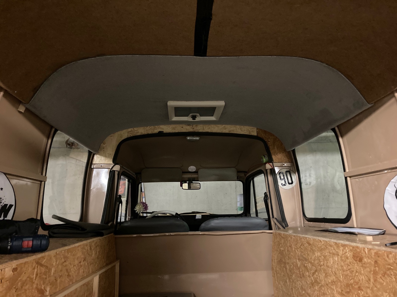

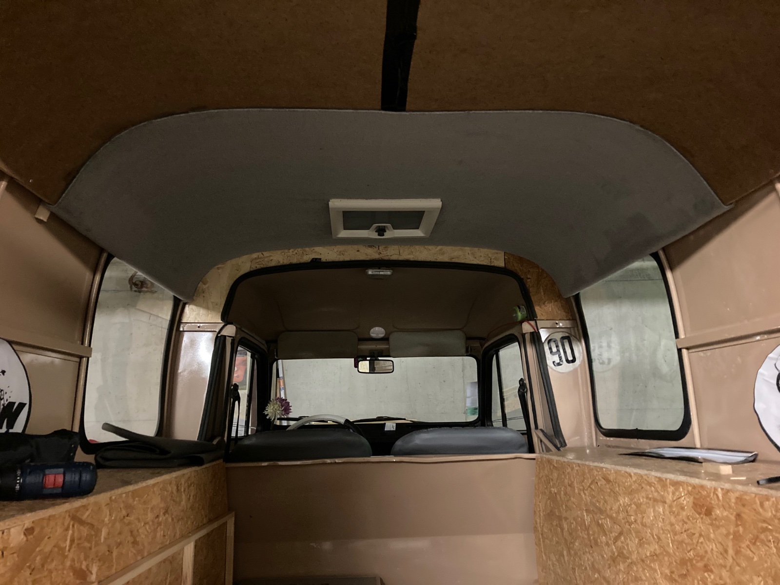

Pose de la moquette sur l’isorel avec de la colle Néoprène.
Ainsi, rien est définitif sur la voiture et pourra être démonté si un jour elle doit être revendue.

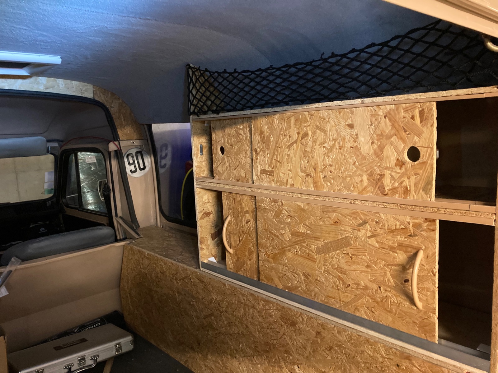

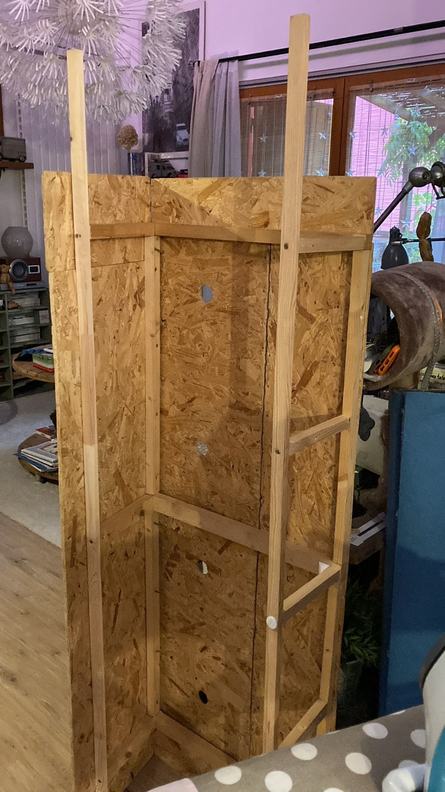

Dernières finitions et ajustements pour le placard à vêtements du côté droit. Demain le placard de gauche subira le même sort pour s’ajuster avec la garniture de pavillon 😉

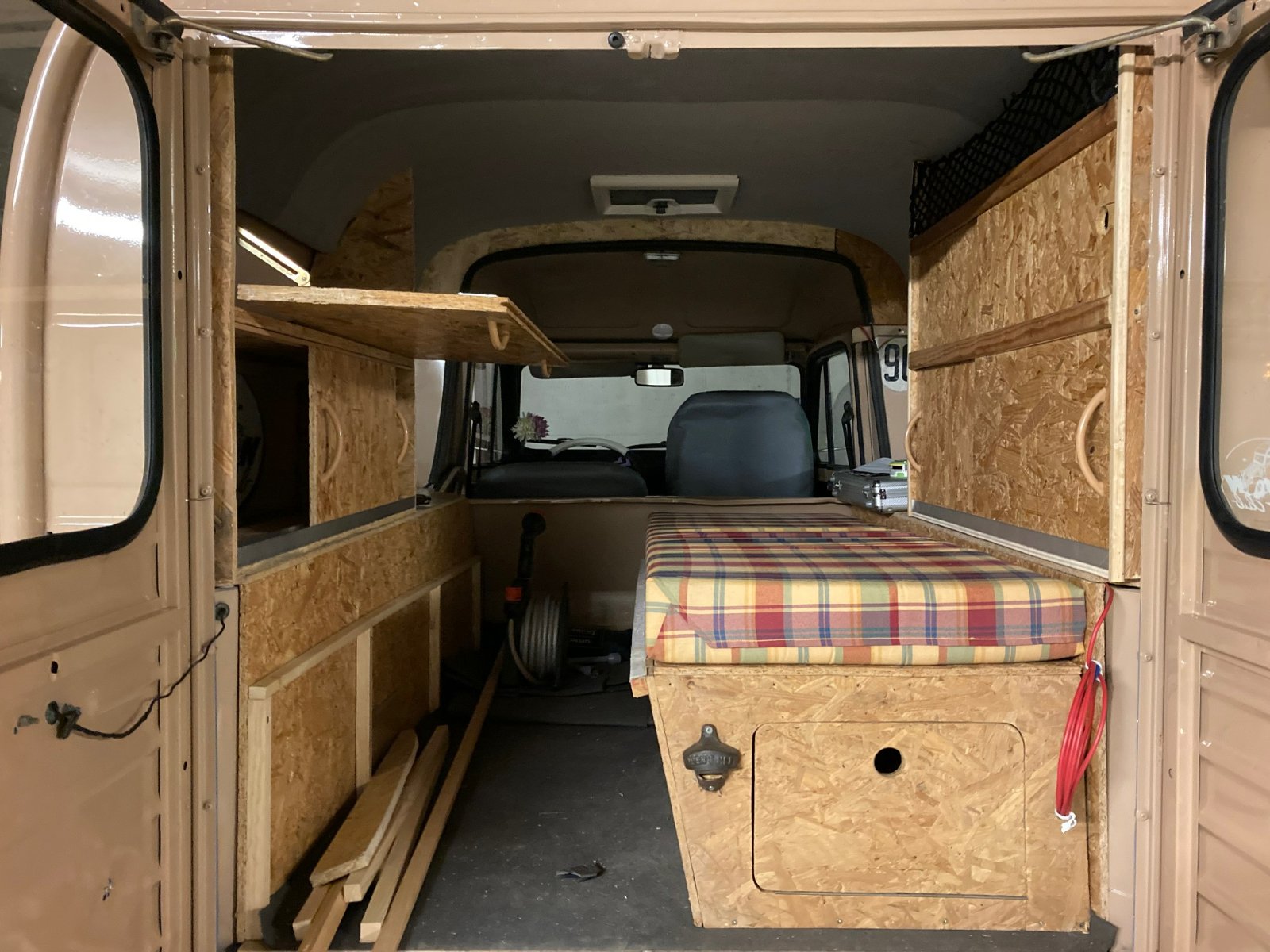

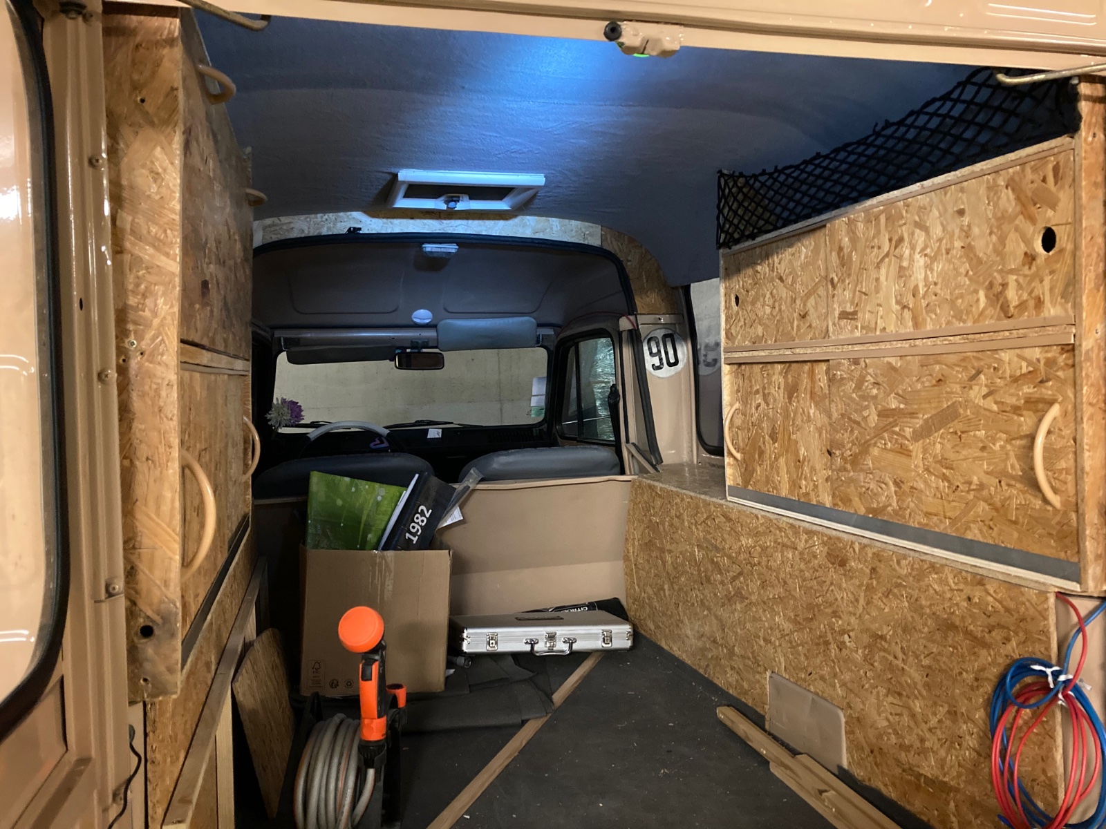

On continue ;;

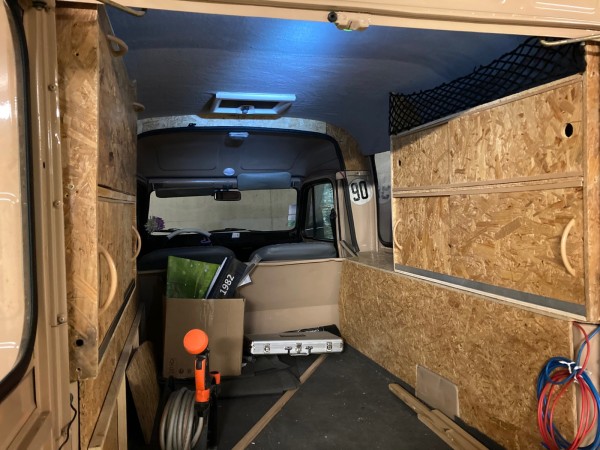

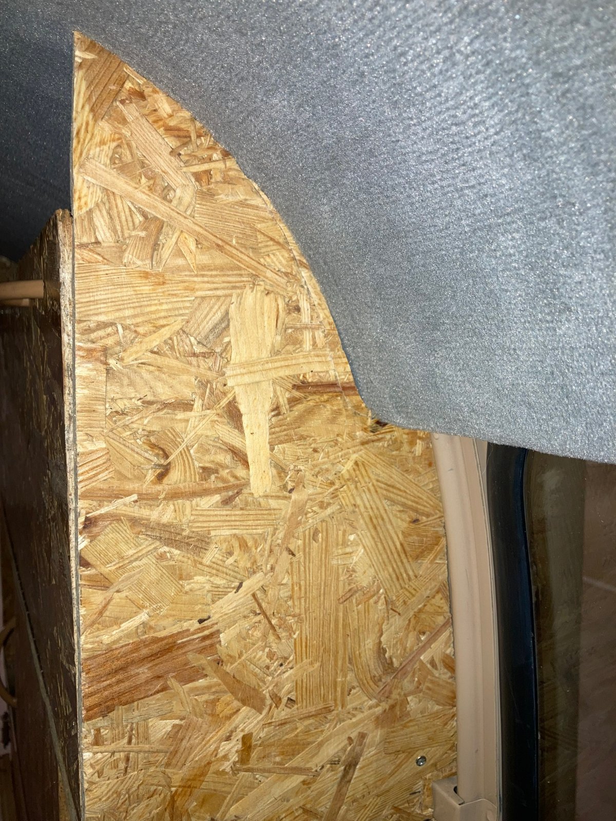

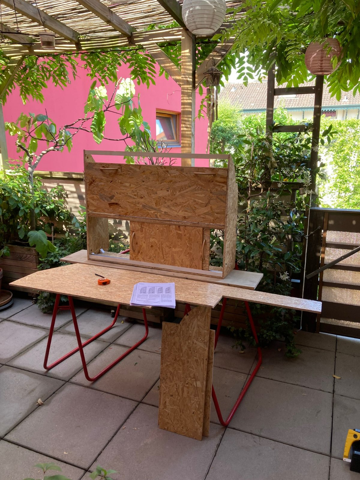

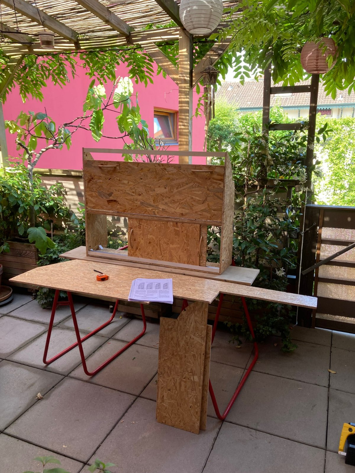

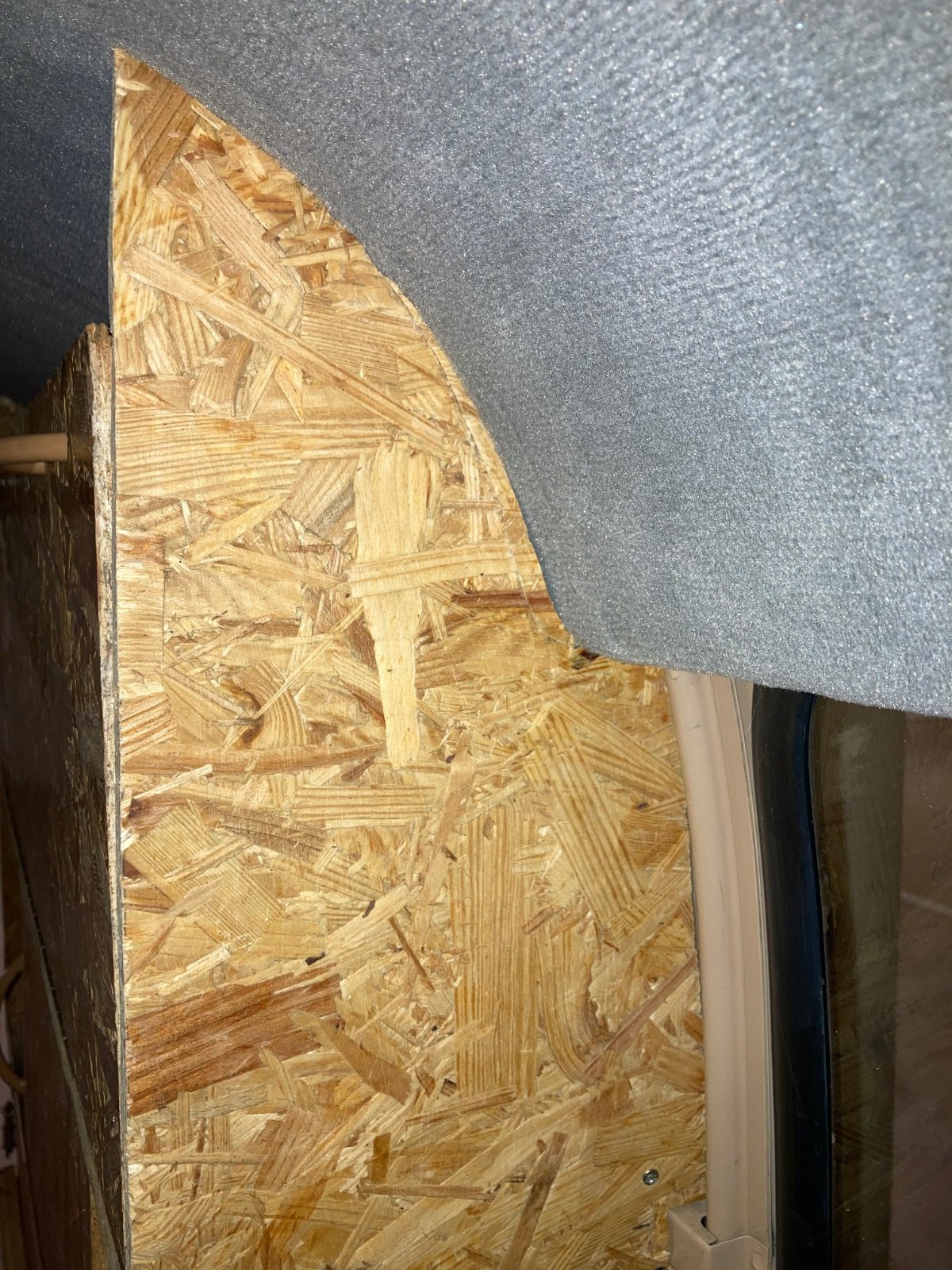

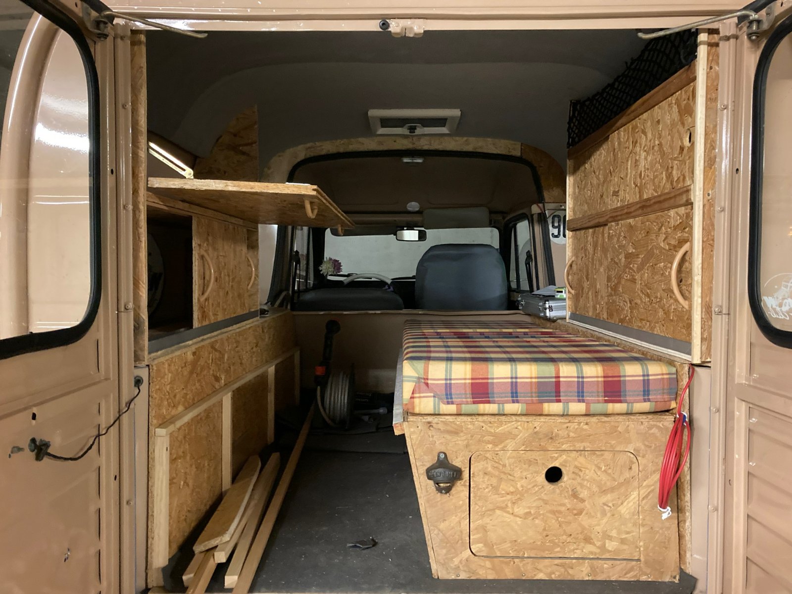

Ajustement du placard gauche sur la coque avec le capitonnage du pavillon...qui m'en a bien fait suer...
Essai avec la banquette... une fois de plus il va falloir tout réajuster... la tablette est trop haute et la banquette aussi du fait de l'épaisseur du garnissage de pavillon...
Et c'est reparti pour des découpes :mrgreen:
Du coup, je vais en profiter pour allonger la banquette ...

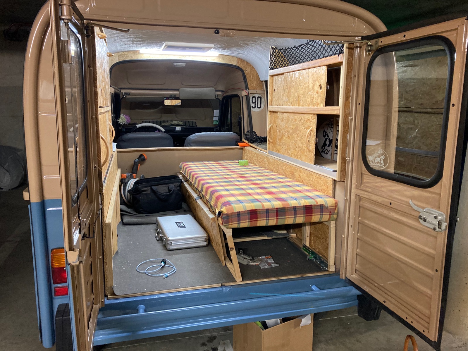

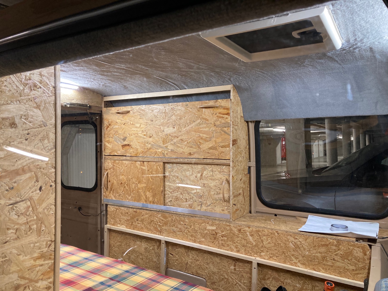

Ça avance doucement mais sûrement.
Ce week-end, passage de l’ami Christophe qui a finaliser l’installation électrique de la voiture. Maintenant, on y voit clair à l’arrière et on dispose d’une prise pour brancher la glacière et recharger le téléphone.
Un grand merci à Christophe pour ce gros coup de main zoubi
Essai avec la banquette qui a été retaillée… c’est bon, ça passe :mrgreen:
