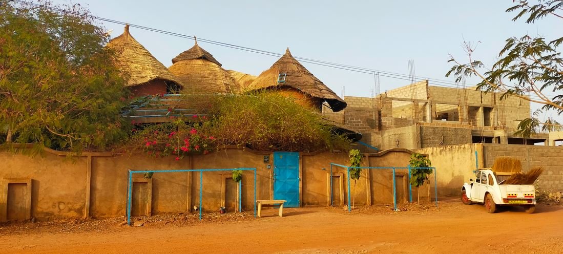

Ça y est, j'ai de la paille. Le travail sur la maison va reprendre

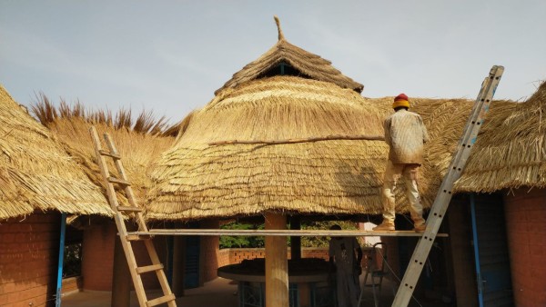

Dernière couche sur paillote centrale
Mais on a déjà utilisé tout le stock qu'on avait ce matin.
On va en rechercher ce soir, mais ma production est au compte goute.

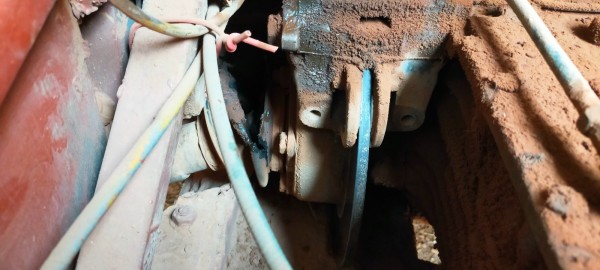

Cet après midi, j'ai fait la purge des frein.... il y en avait besoin.
Par contre, j'ai constaté que le tuyau d'arrivé sur l'étrier arrière fuit légèrement, et de plus, le soufflet arrière gauche coté boite est mort. du boulot en perspective.

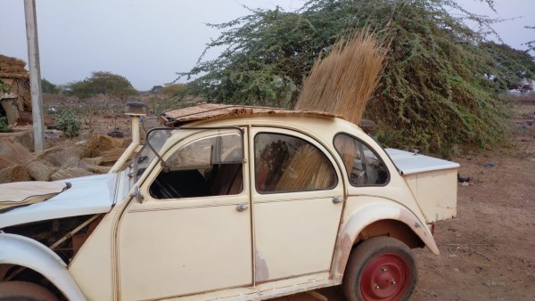

ça ne m'a pas empèché d'aller chercher de la paille, pour pouvoir avancer demain.

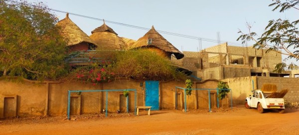

Dernière livraison de paille avant maintenance et remisage de la 2CV

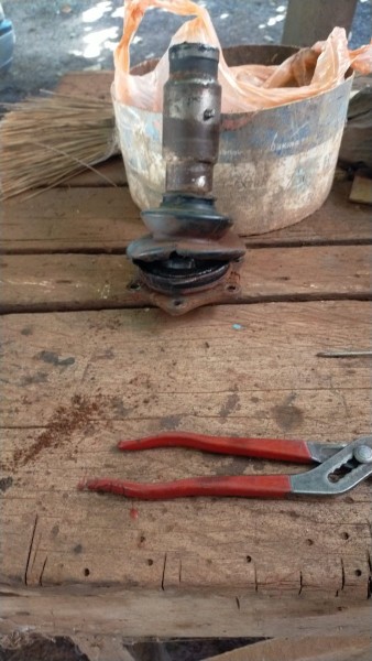

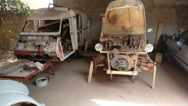

Ce matin, après la vidange du moteur, mise de la 2CV sur ses tréteaux.

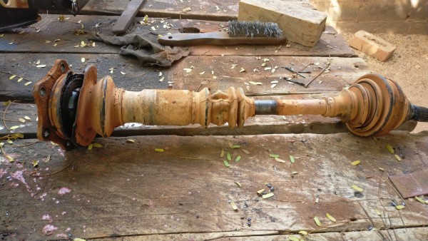

démontage du cardan arrière qui à le soufflet HS
J'ai un soufflet dispo ici, ma il ne semble pas bien robuste.
donc j'attendrait l'année prochaine pour le changer.

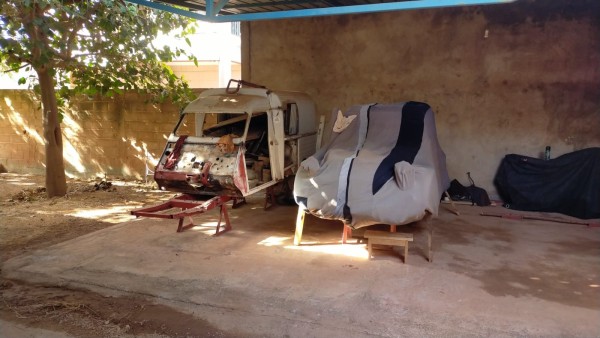

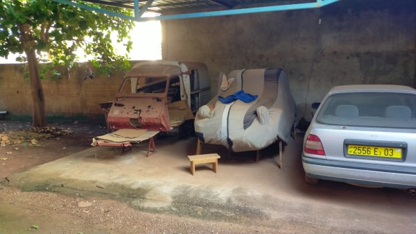

2cv emballée pour 9 mois

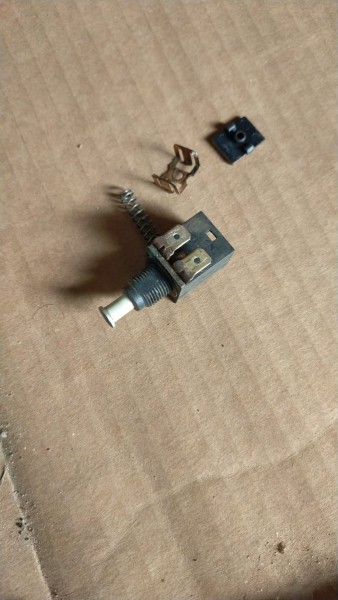

Une fois sur roue, j'ai vérifier les éclairage, et tout marchait bien sauf les feux stop. Et je n'ai pas trouvé la solution hier soir.
Je n'ai contrôlé le contacteur de pédale de frein qu'avec un multimètre, qui me montrait que la tension arrivait mais les ampoules ne s'éclairaient pas. je me suis arrêté avec la nuit... et les moustiques.
Ce matin, je me suis fabriqué une lampe témoins et j'ai repris la recherche.
Finalement c'est bien le contacteur qui était défaillant, mais en plus dans mes manipes j'ai grillé le fusible, et l'ampoule de droite était grillée aussi...
C'est OK maintenant, j'ai retendu le ressort, tendue les contacts et un peu de nettoyant contact et ça fonctionne.

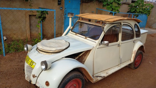

Après la visite, mise en configuration "clim"
