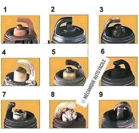

Connaître l'état du moteur à partir des bougies 👌
1- Bon état
2- Saturé d'huile suite à un problème au piston
3- Besoin d'ajuster le (l'écart) dans la nouvelle bougie
4- Preuve que les bougies d'allumage n'ont pas été changées depuis de longues périodes et doivent être changées
5- Saturé de plomb en raison d'un fort pourcentage de plomb dans le carburant
6- Saturé de carbone en raison d'une mauvaise combustion, la pompe à carburant et le filtre à air doivent être vérifiés
7- En raison de l'augmentation de la température du moteur au-dessus de sa vitesse normale, nous vérifions donc le système
8- Il faut changer le type de carburant (par exemple, au lieu de 80 essence, c'est 90 ou 92 essence) ou changer les soupapes si cela s'est produit en peu de temps (moins de kilomètres)
9- Preuve d'un problème mécanique ou d'un corps étranger dans la chambre de combustion.

Effectivement quand on démonte les bougies ne pas les mélanger pour pouvoir bien les regarder les comparer. Ça donne une idée de l'état du moteur et si la carburation et l'allumage sont bons.
