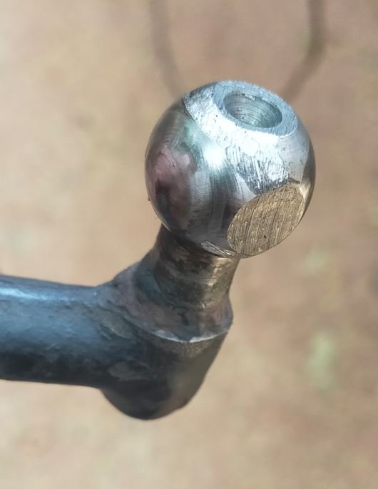

Ce matin, je me suis occupé des 2 rotules de direction:
Démontage en gardant l'ordre de montage, pour ne pas intervertir les 2 coupelles
Après nettoyage, la rotule présent une usure qui crée un petite marche, qu'il est préférable de supprimer afin d'éviter des points durs. En effet, au remontage, ce n'est jamais exacement au même endroit, donc la marche va créer un point dure.
après meulage des bosses

Impressionnant, mais quand tu parles de petite marche que tu supprimes il y'en une marche de plus en plus conséquente entre tes compétences et notre inexpérience.
Re: mon Acadiane 4X4
Didier a écrit : ↑08 janv. 2025 22:35 Impressionnant, mais quand tu parles de petite marche que tu supprimes il y'en une marche de plus en plus conséquente entre tes compétences et notre inexpérience.
Merci mon Didier zoubi

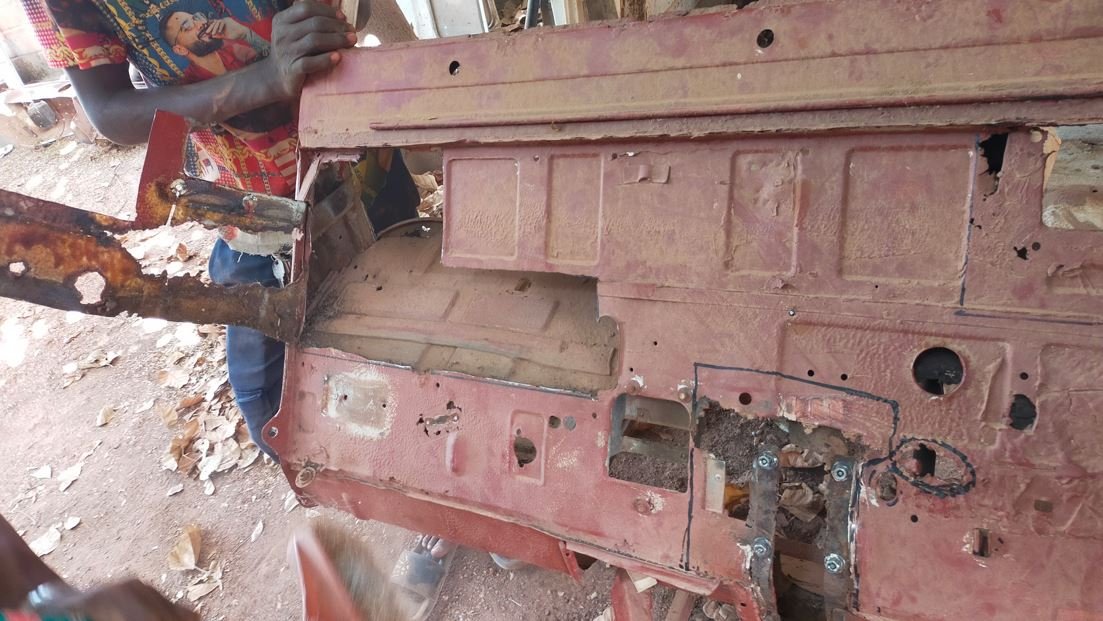

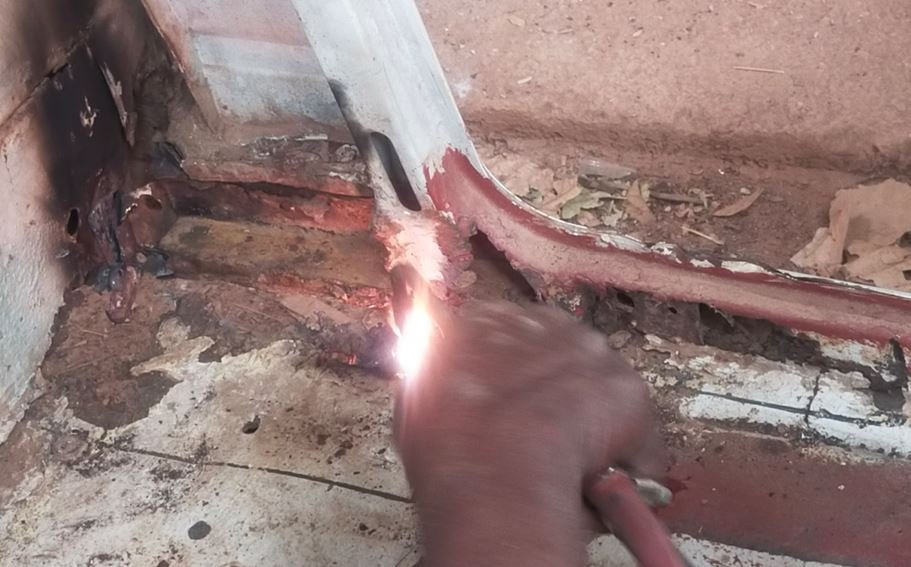

comme dit plus haut, voici les photos du travail d'aujourd'hui:
trassage et découpe des zone à changer
soudure des tôles préparées
mise en place de la tôle au niveau du maitre cylindre

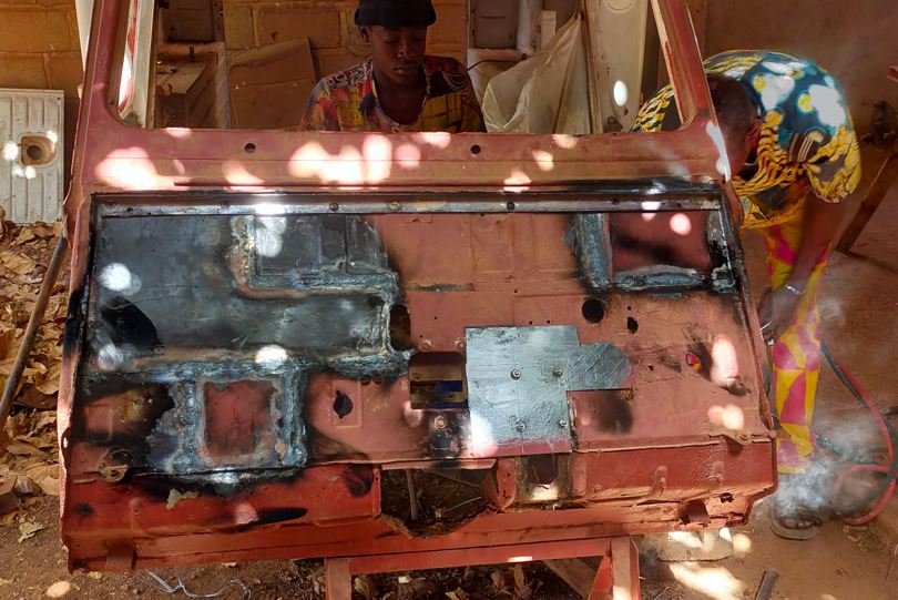

soudure tôles au niveau du maitre cylindre
le tablier est maintenant bien rafistollé
pointage tôle plancher gauche

Pour la partie carrosserie, je ne suis pas seul. j'ai un professionnel de la soudure.
moi et mon gardien, on découpe on plie
le soudeur est son apprentie découpe la caisse et soude.

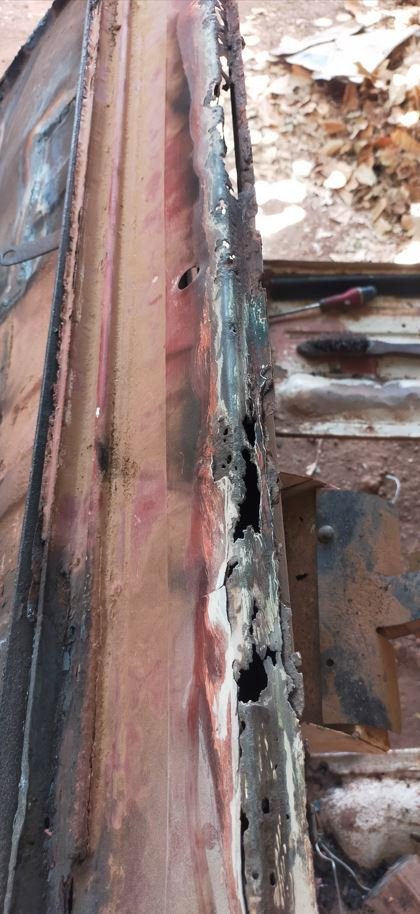

Aujourd'hui, on a continuer le rustinage, en s'occupant de la baie de parebrise:
plus on grate, on enlève les couches de mastiques, et de nouveau trous paressent.

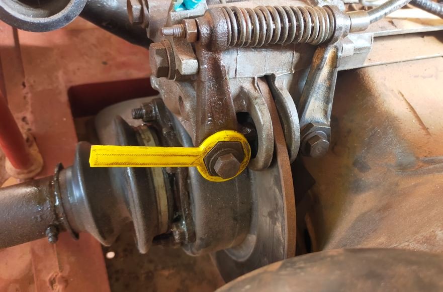

montage des freins avant:
J'ai été surpris de voir que le droit et le gauche n'étaient pas du même model.
Je ne savais même pas qu'il y avait 2 modèles. je ne m'en était pas rendu compte au démontage.
j'ai aussi monte les leviers de freins à main:

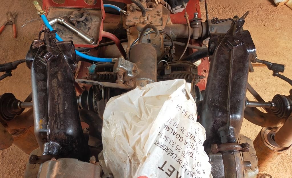

puis monté les sortie d'échappement avec leurs boites à air:
C'est tout pour la mécanique
