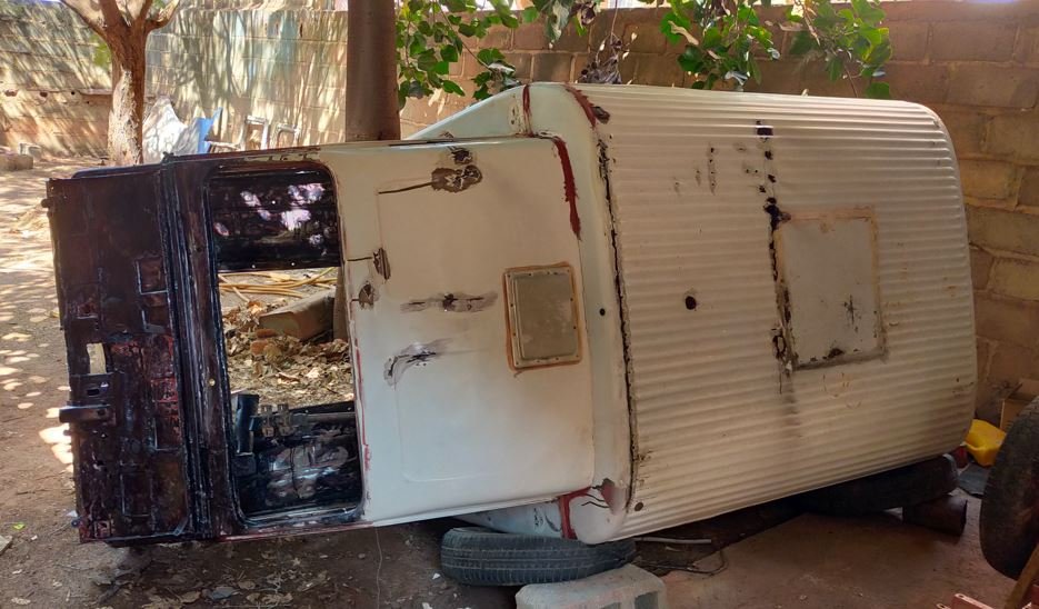

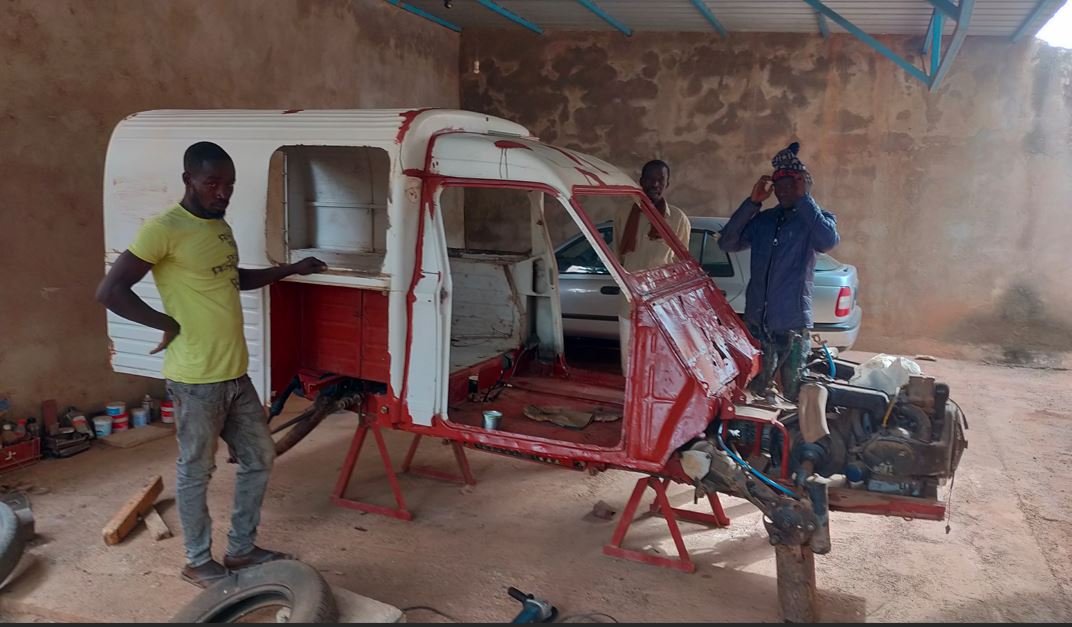

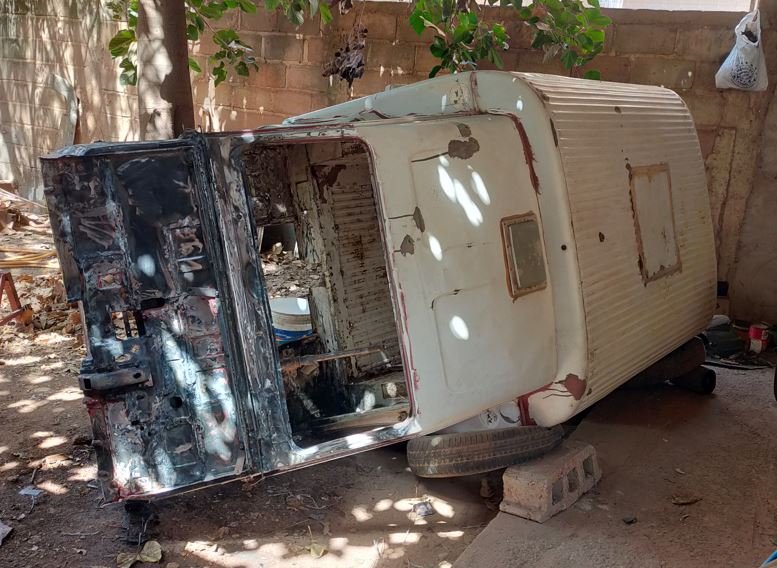

Pendant ce temps, fin de la première partie de rénovation de la carrosserie:
avec basculement de la caisse pour souder les planchers par dessous

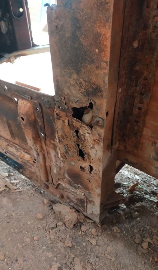

ça m'a permis de constater de plus près l'état des 3 poutres transversales qui supportent le caisson.
J'ai ouvert la poutre avant, et sans surprise, les souries en avait fait un lit douillet.

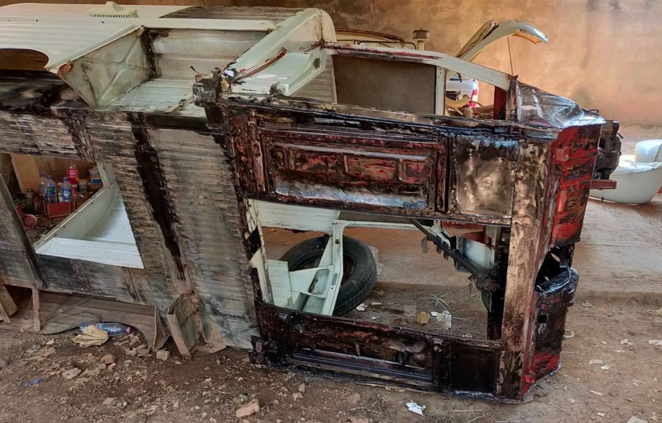

après avoir découpé les 2 poutres latérales sous caisson, qui étaient bien pourrie, grand lavage de la caisse.

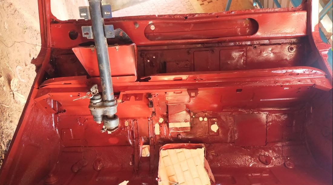

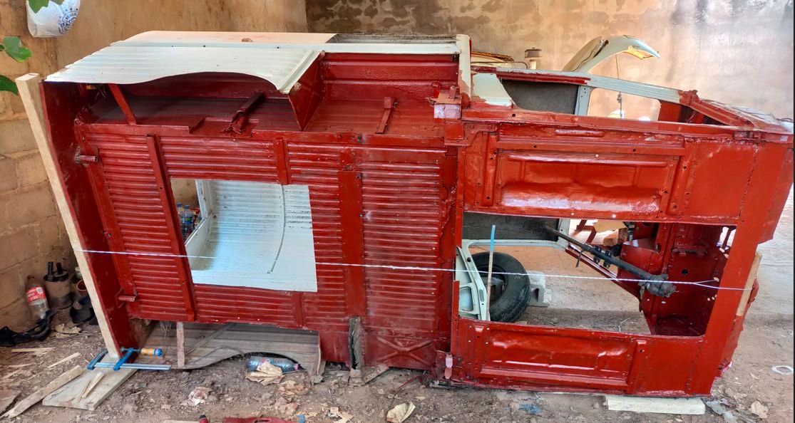

Ce matin, peinture de la caisse avec l'antirouille:
ça fait tout de suit plus propre

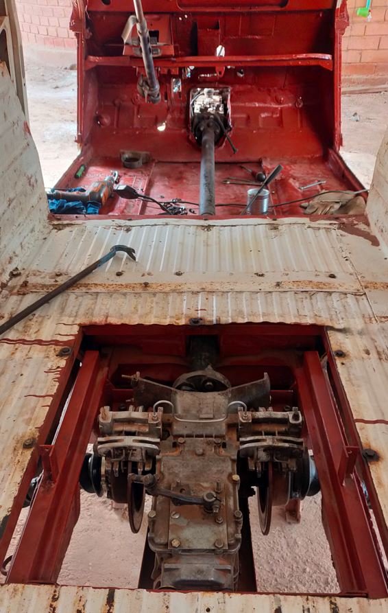

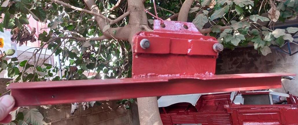

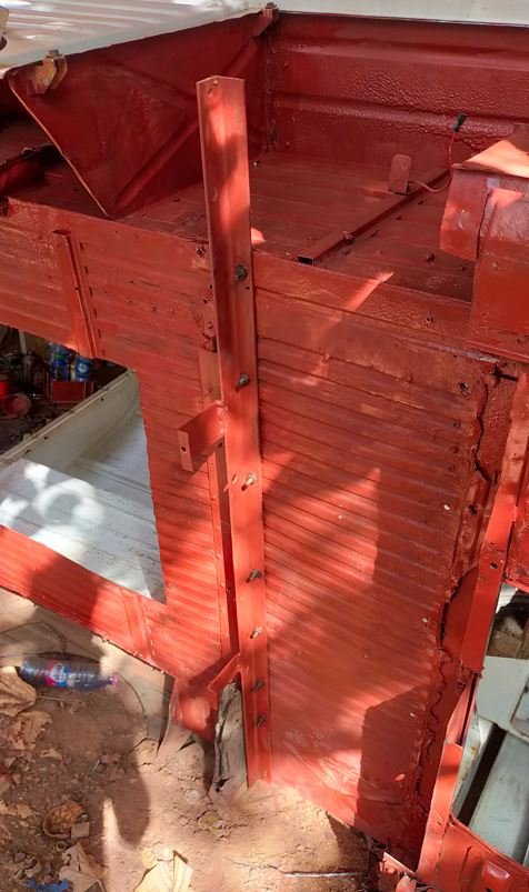

en même temps j'ai préparer mes premier support de la partie fourgon:
support du palier intermédiaire avec début du premier support de fourgon
début du 2ème support de fourgon avec passage de la transmission.
Messages : 4082

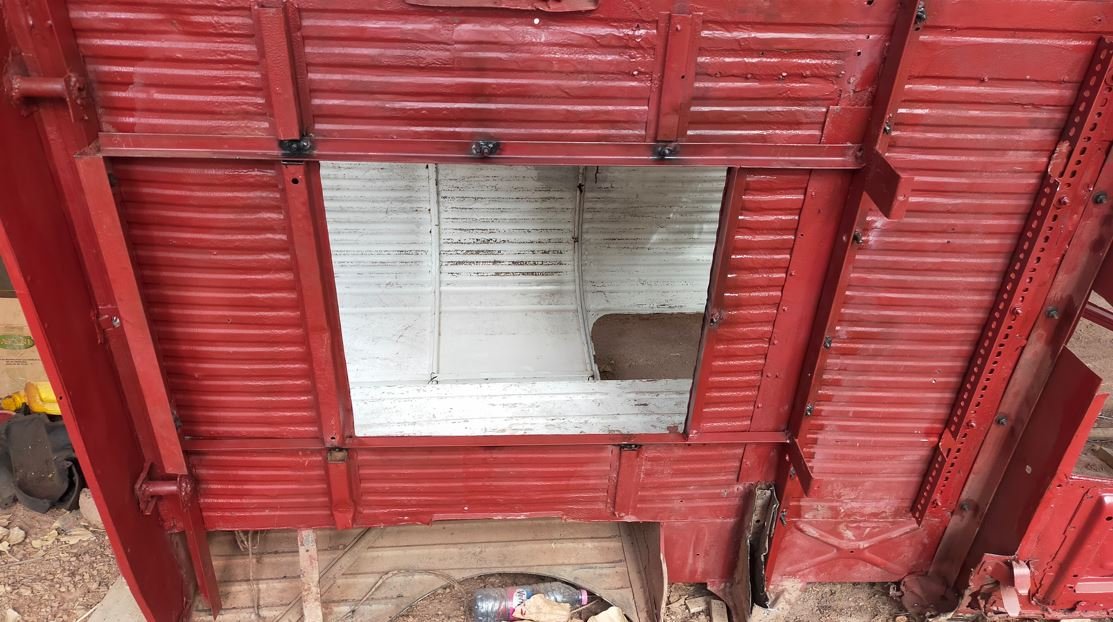

Re: mon Acadiane 4X4
Vissage de la fixation du palier intermédiaire, avec les ceintures.<br />ça servira en même temps de la base de la première poutre du fourgon
haut de la 2ème poutre fixé au fourgon
redressage de la jupe arrière qui étaient bien galbée.

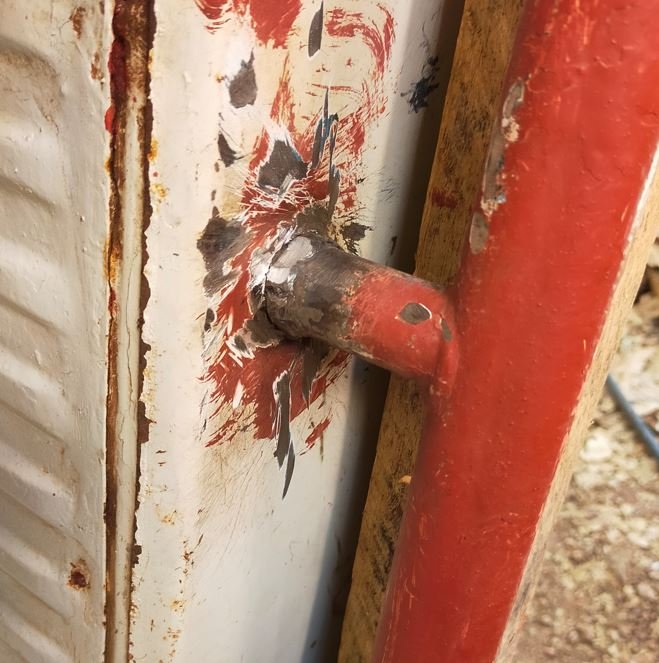

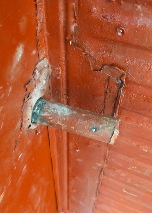

pendant que les moustachus se promènent fièrement en hydraulique, il y en a qui bossent. zoubi
J'ai passé une bonne partie de la mâtiné sur le "parechoc" arrière
le tube droit étant cassé, je l'ai fait sortir légèrement puis je l'ai resoudé
puis je l'ai enfoncé de nouveau
pour qu'il sorte correctement à l'intérieur

pour résumer le travail sur l'acadiane de la semaine:
Toutes les boulons de fixation du planché ont été passé au taraud, et filières puis graissé.
le cadre qui va supporter la partie fourgon de l'acadiane est terminé.
J'ai aussi démonté la partie avant du pont
Tout est prêt pour poser la caisse sur le châssis lundi.

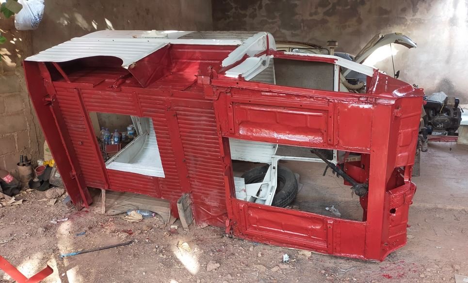

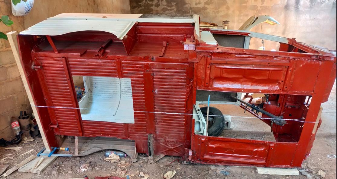

Ce matin, étape importante:
la caisse à retrouvé le châssis.
Pas mal de difficultés à faire correspondre les trous du plancher. à pour repositionner la partie avant du pont.
Le haut des étrillés de frein son un peu au dessus du niveau du plancher.<br />ça va être compliquer d'avoir un plancher plat.

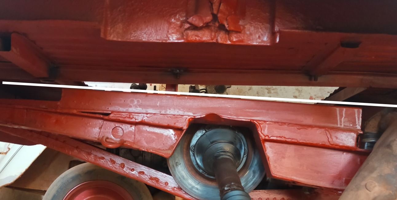

Messages : 4082

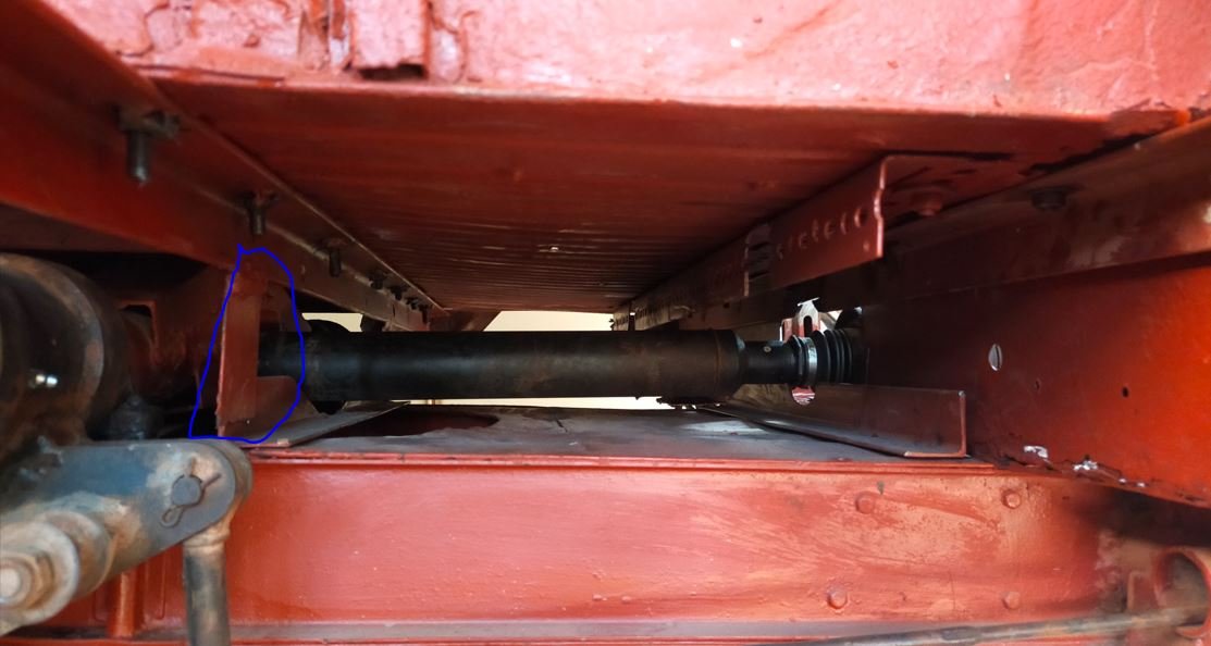

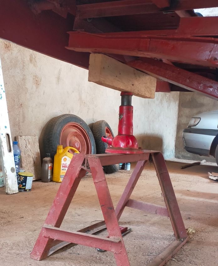

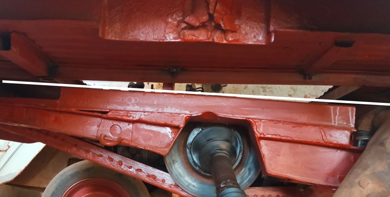

après avoir constaté que le plancher semblait un peu bas, j'ai compris un petit problème avec la caisse sur le châssis.
Comme je n'ai pas fait la liaison à la place de la poutre intermédiaire, toute le poids de la partie fourgon reposais sur l'extrémité arrière du châssis.
et J'ai constaté que la partie faible, au passage des cardans avait légèrement fléchie.
J'ai donc ajouté un cric sur l'arrière afin de supporter le poids de la voiture à l'arrière, ce qui à redressé, en partie, la flexion des brancard

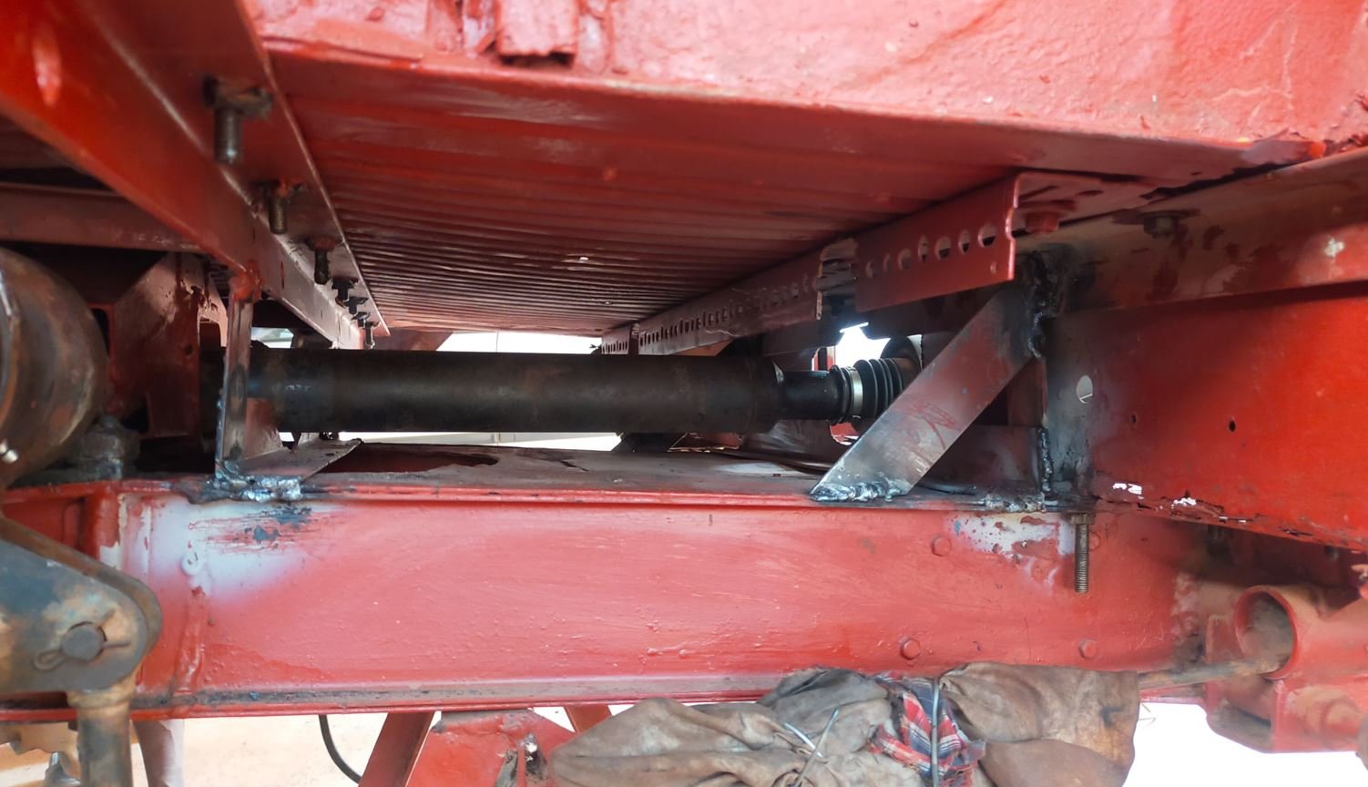

Messages : 4082
puis j'ai soudé la liaison haut / bas, et ajouté une diagonal afin de maîtriser la position (avant / arrière)
