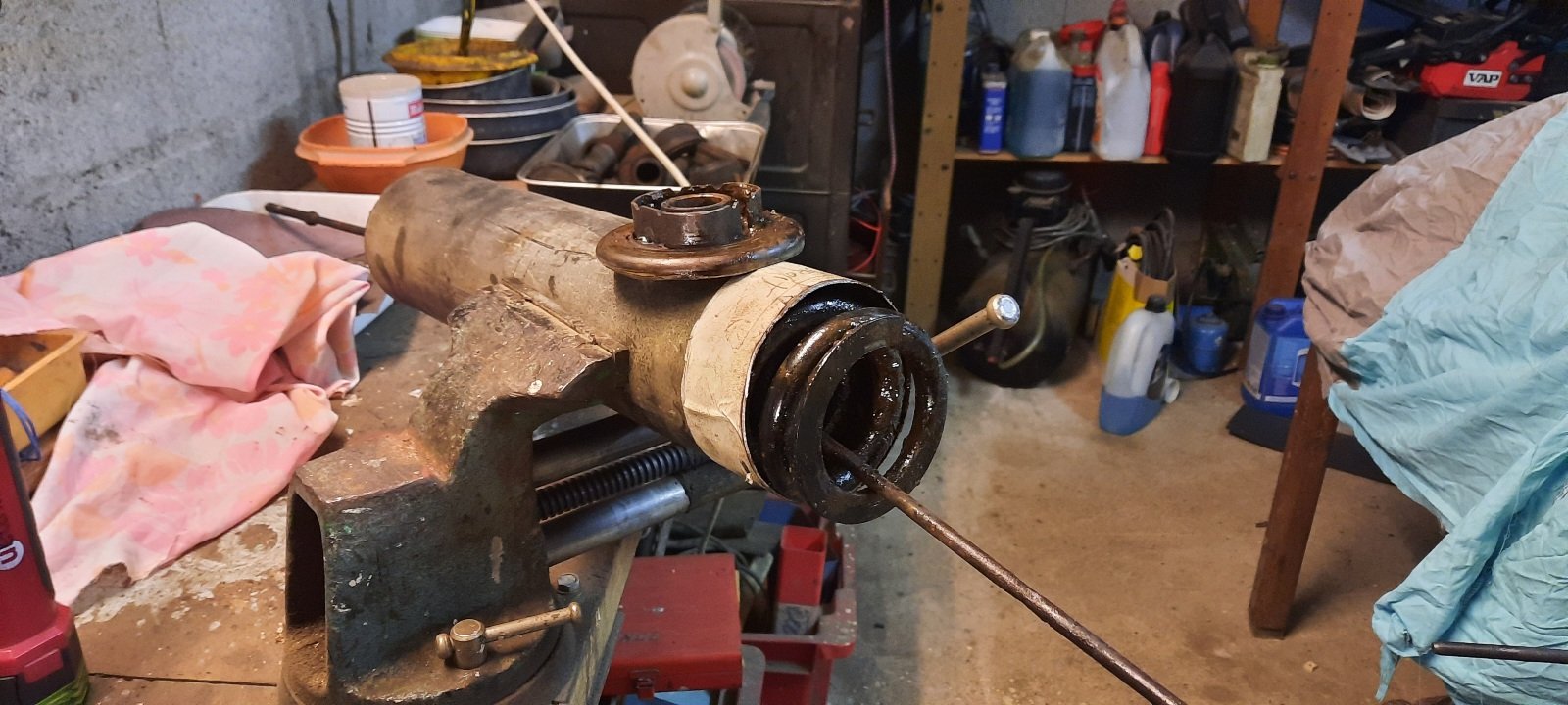

Pour démonter les pots de suspensions c est la galère.
En 1 journée j ai demonté un tubes de fixation de pots
Comme je change le châssis je vais découper les supports et découper les ecrous à l atelier.
Indémontable
Indémontable
Facilement démonté
Facilement démonté

8h pour démonter 2 pots .....
J ai put récupérer les 4 tubes de fixation
Je dois changer une des butée ressort du pot de droite
Je pensais la souder avec une équerre pour que le tube de réglage tombe en face ?
Quelqu un l'a déjà fait ?
Demontage d une butée ressort pourri....
Ça y est les pots sont sur l établi non sans mal
Je ne comprends toujours pas pourquoi.
Jusqu'à présent j'ai toujours coupé au milieu et resoudé dans repère spécial.
comment la tu séparé?
Il me semble que le tube est centré par la plaque butée de ressort, donc une équerre devrait être suffisant.
De toute façon, c'est de la mécanique agricole, donc pas de grande précision.
D'un coté, c'est un ressort donc souple, et l'autre une butté caoutchouc, donc souple aussi.
et il y a du jeu dans les guides du châssis et entre le tube et la butté de ressort.

C est là butée/ guide qui était pourri et percé de rouille
La bague de guidage avait disparue.......
J ai vu la procédure sur un forum :
Meuler le cordon de soudure
J ai soudé un écrou sur la butée et avec un arrache à inertie j ai enlevé la butée.
Je vais en commander une chez Cmalin et la ressouder..
Pour souder je pense que je vais monter à blanc sur le châssis et pointer la pièces.
Je devrait être bon.... .

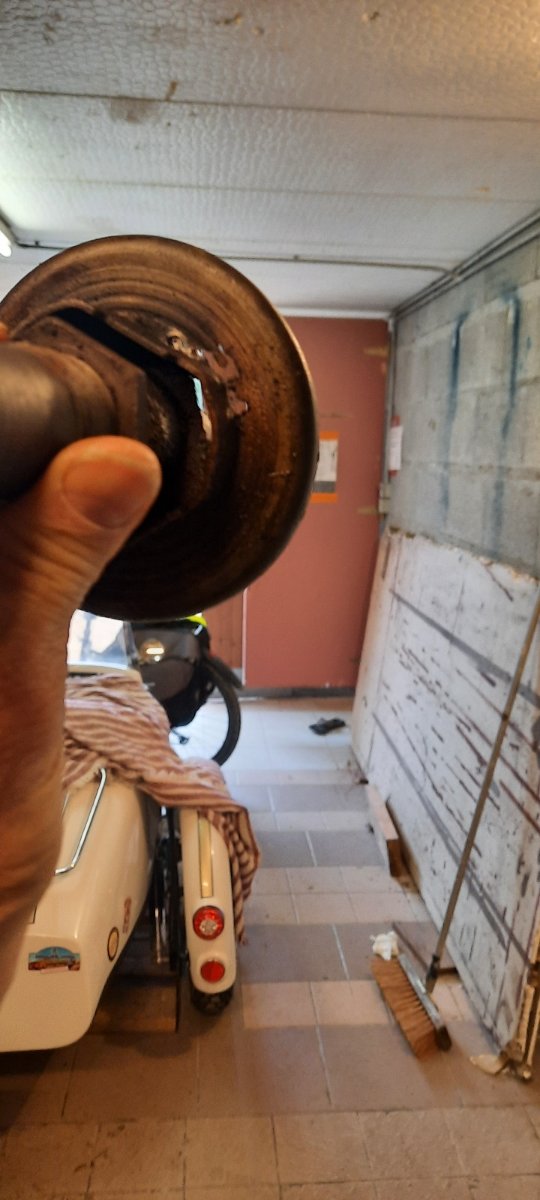

C'est étonnant.
J'aimerai bien voir cette "butée" pourri percé de rouille.
garde là et à l'occasion, tu me la feras voir... j'aime bien découvrir ce que je ne connais pas. :grattelatete:

La butée en question
Butée percée
Butée percée

Tu l'as attaqué à la disqueuse?
le tube avec les écrou est resté dedans?
ça le semble étrange qu'il soit percé tout seul.
