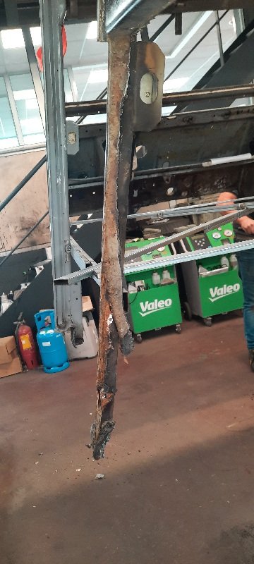

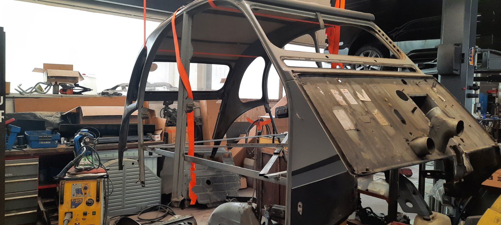

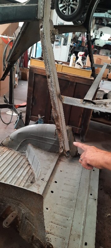

La caisse est en carrosserie depuis juin .
Le mécano a découpé les pièces pourries
Plancher ,tablier avant ,bas de caisse ,aile interieur.
ET là big problème
Les renforts soudé sur les bas derrière les porte arrière sont pourri .
Impossible de souder les contres ailes .
ces bout de carrosseries ne sont pas détaillé chez les vendeurs
On a évoqué de trouver une autre caisse .....douche froide .
C est vrai que cette caisse est très rouillé .
Si vous avez une caisse à vendre ou une idée de génie je suis preneur

Messages : 3497
Re: restauration charleston "gri gri"
Là comme ça tout de suite j'ai rien de concret à ta proposer, si ce n'est que montrer les photos pendant la mondiale.
Dans toutes nos connaissances il y a peut-être quelqu'un qui aurait une caisse accidentée à l'avant qui pourrait servir de donneuse qui sait.
Messages : 4031

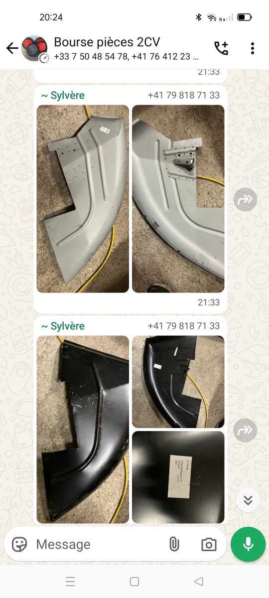

il y a un Suisse qui cherche à en vendre des neuves
Messages : 4651
Ah oui effectivement il reste plus grand chose 🥴

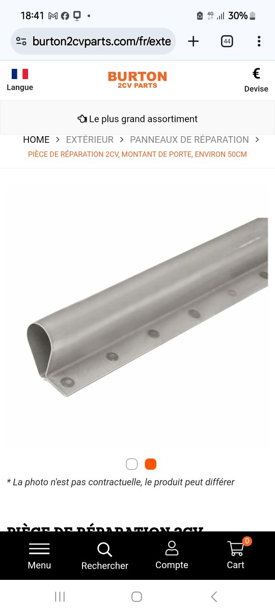

Après avoir visionné plusieurs restauration ,j ai vu un élément de réparation chez Burton qui pourrai me sauver le porte monnaie.
le carrossier à validé.
Je reprends le moral lp
Réparation structure 50cm
Oui c'est le même profilé qui fait tout le tour des portes en fait. De l'avant à l'arrière. Tu auras juste à rajouter les petits écrous M5 je crois pour les fixations des ailes arrières par vis métrique à tête bombée fendue. D'origine ceux sont des têtes bombées fendues, quand je vois le nombre de 2CV avec de la visserie dite "de refab" avec des têtes cruciformes ça me brûle les yeux ! :bebepleure2:
Un conseil, attendre de recevoir les ailes arrières neuves si elles sont à changer avant de percer pour mettre en place les écrous... Car des fois les trous des ailes ne correspondent pas avec les trous du pied de porte arrière... :nonon:

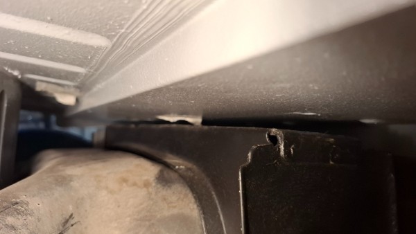

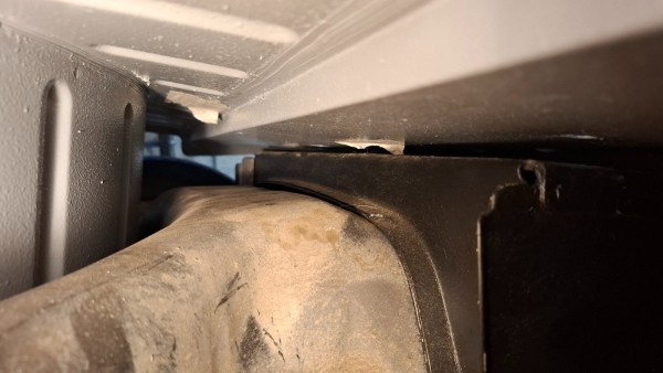

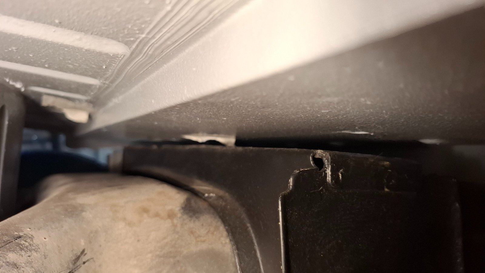

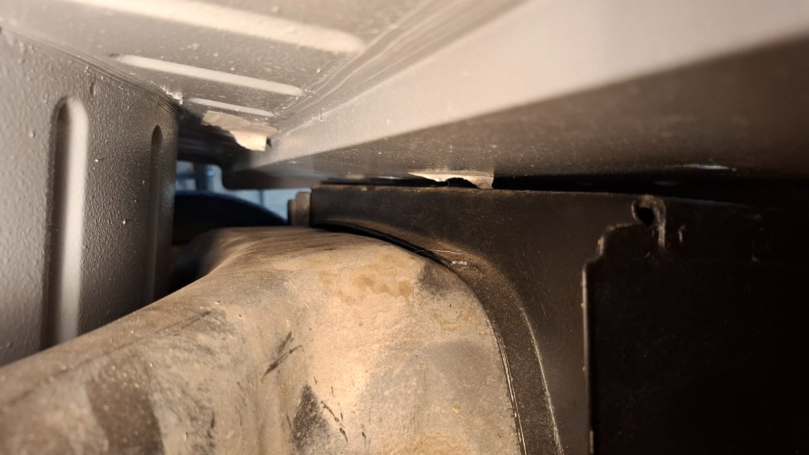

Donc j ai refixé la caisse .
La moitié des trous ne tombaient pas en face.
Comme tout bas de la caisse est neuf plancher,longerons ,
caisson ,fond de coffre passage de roue .
Donc Donc j ai un espace de 10mm entre la caisse plancher arrière
et le support qui zst vissé au dessus du reservoir .
Je ne veux pas serrer comme ça ,ça va se dessouder ou casser .
Donc je pensais relever le support de 5 ou 10mm pour qu il vienne
Toucher la tôle au niveau des ceintures arrière.
Qu en pensez vous ??.
Messages : 4031
As tu tout fixé le reste?
la tôles est assez souple dans cette zone.
Avant de modifier quoi que ce soit, je regarderai comment ça se passe quand tu serre.
