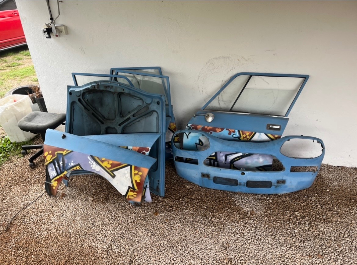

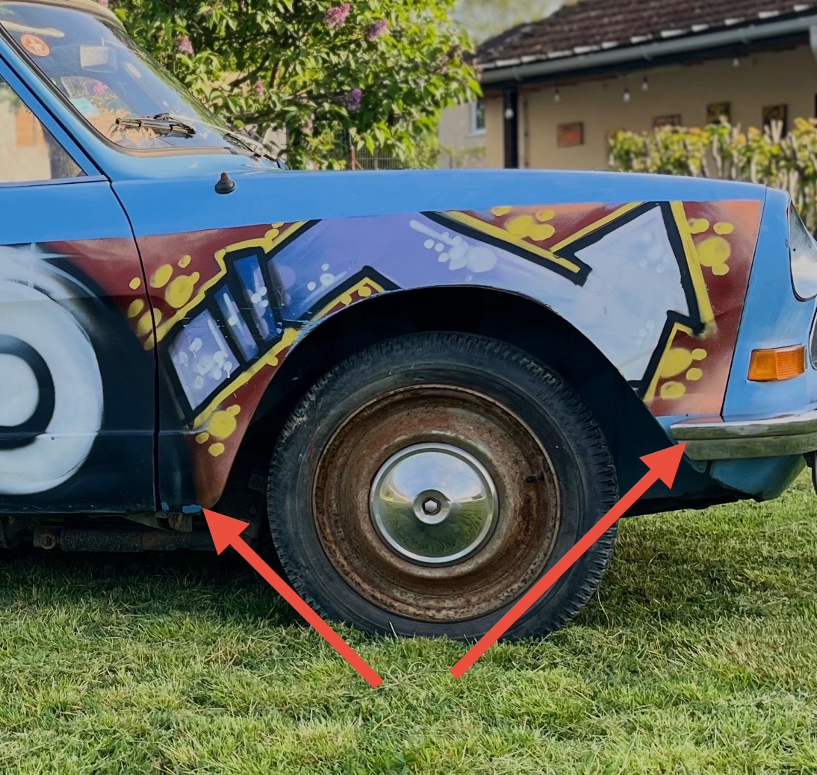

Oui, on va essayer de conserver la déco extérieure qui est plutôt en bon état à part les 2 ailes arrière qui sont un peu croustiller sur le dessus (photo en dessous), mais d’après mon tonton qui est carrossier, ça devrait se récupérer en reprenant juste la déco sur le bout de l’aile arrière.

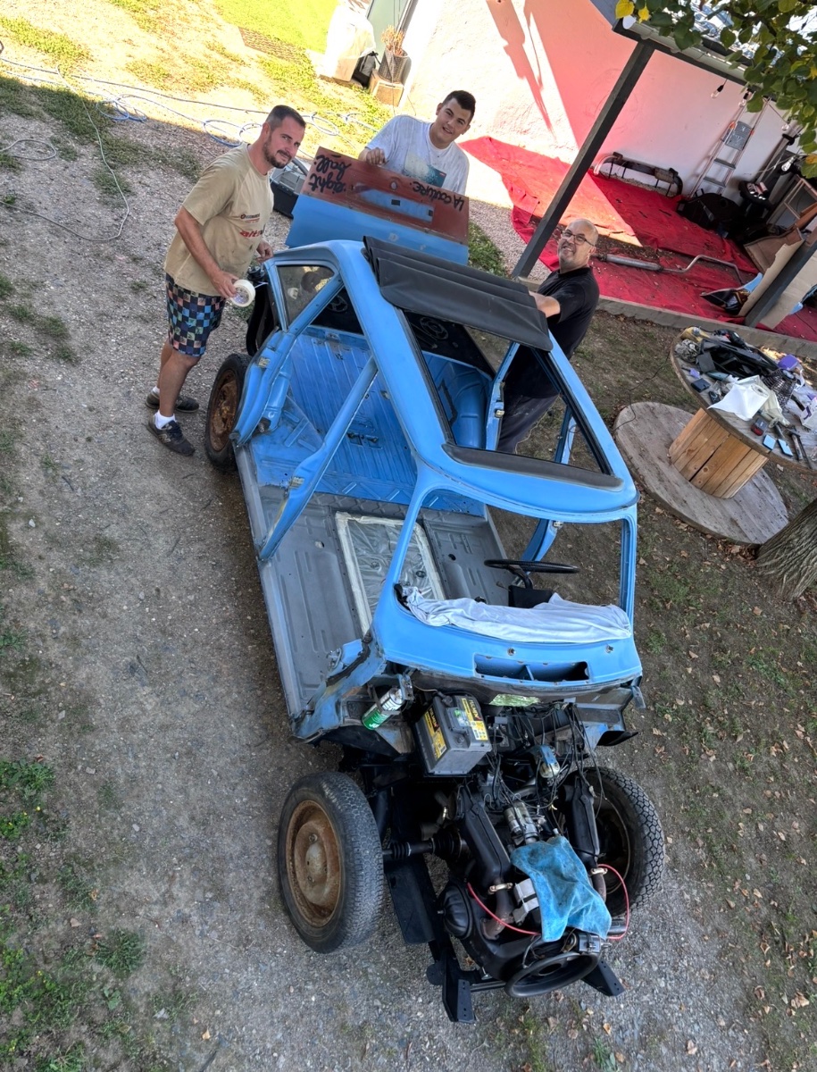

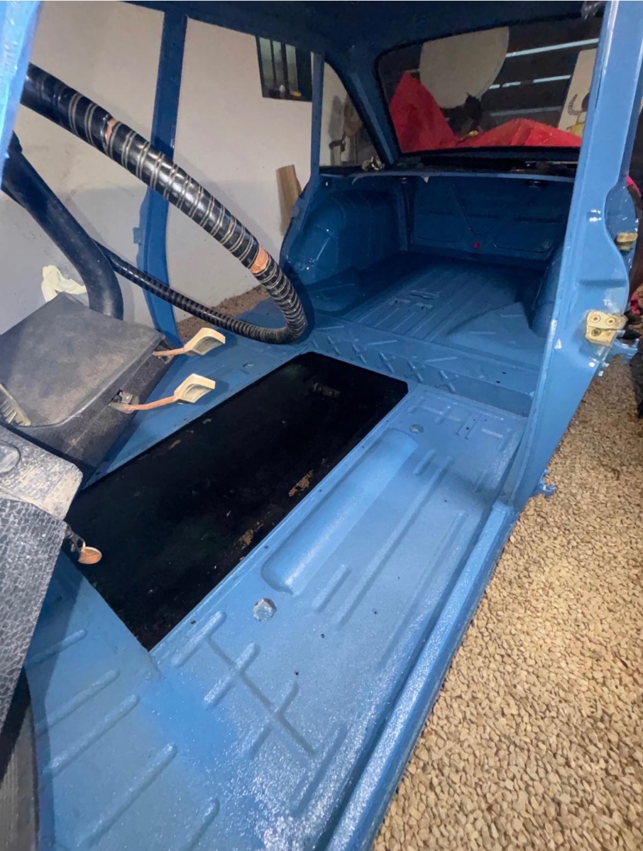

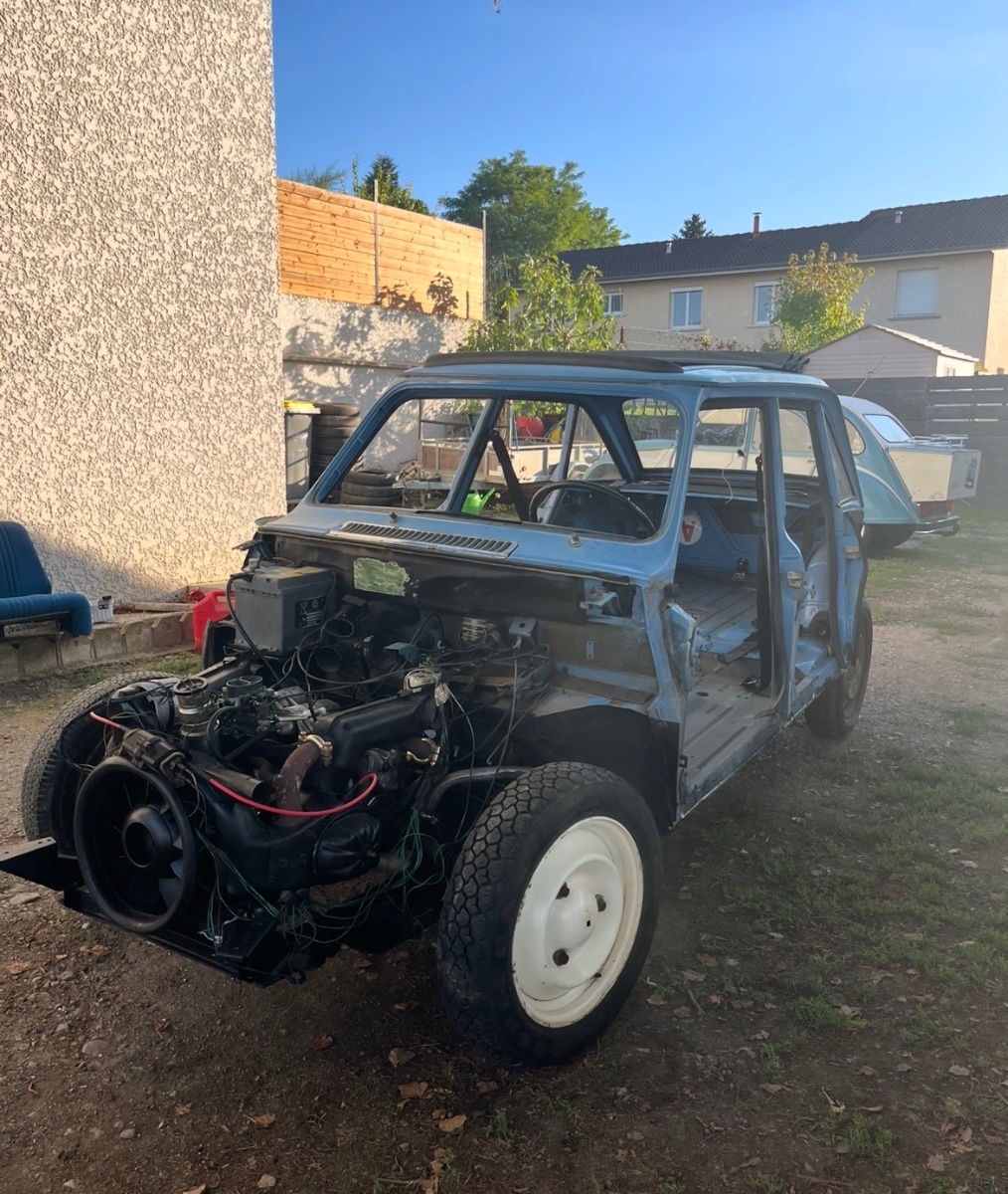

06 septembre 2025
Mise en place de la caisse sur le châssis

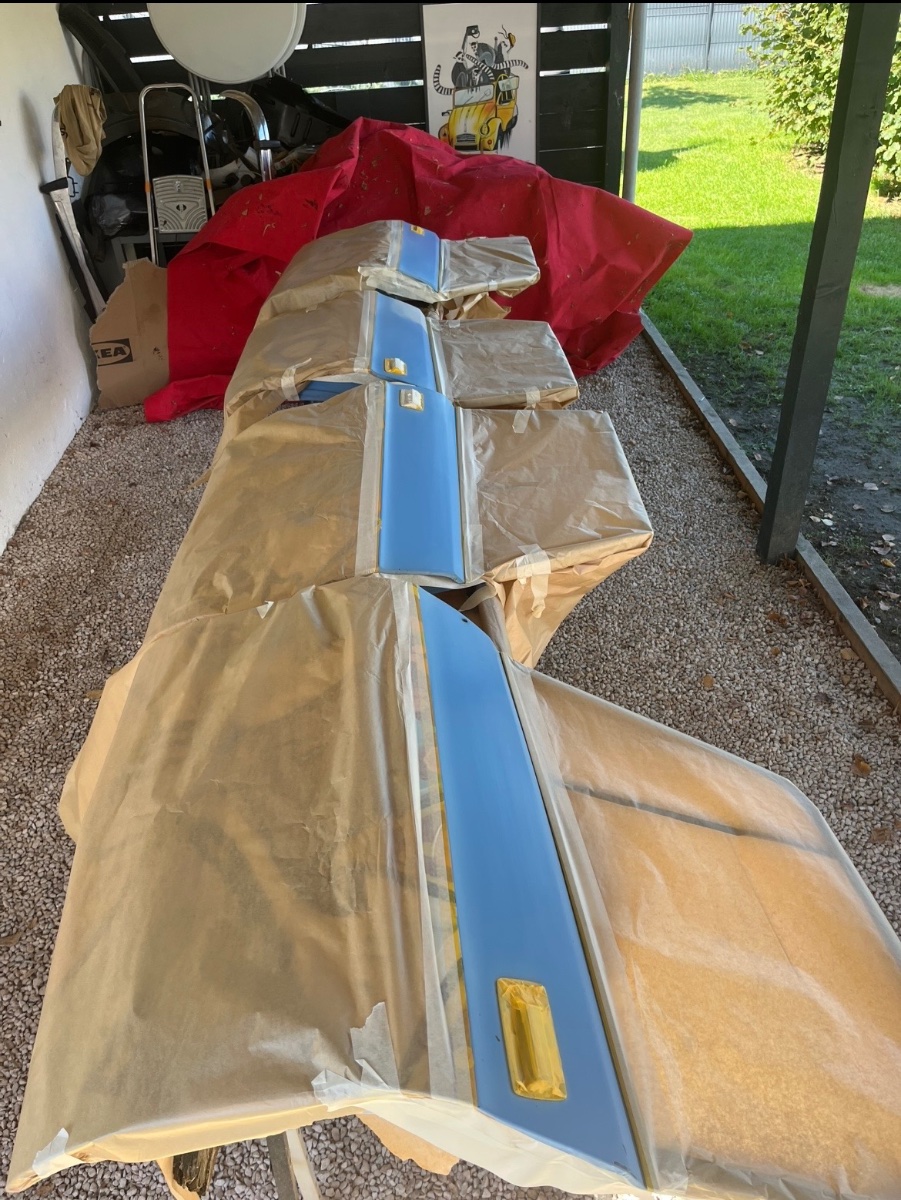

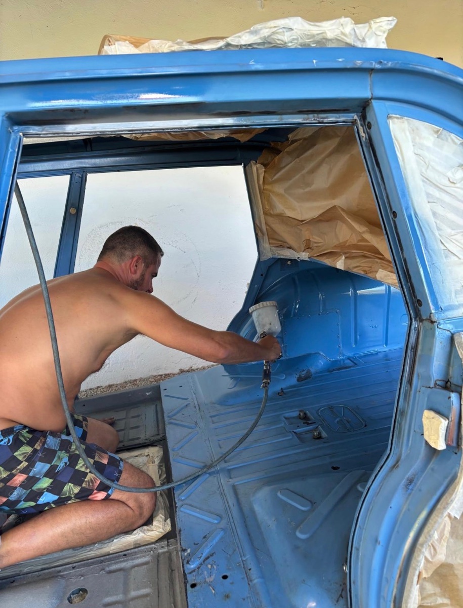

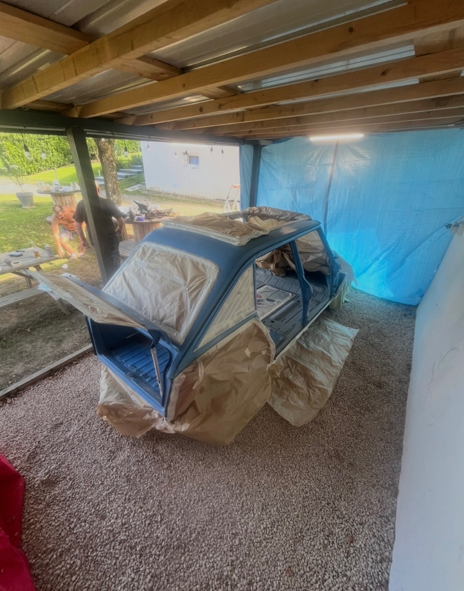

20/09/25
Hier ont c’est attaqué à la carrosserie.
-retouche sur les petites imperfections
-masquage des éléments à ne pas peindre
-peinture

Pas de chance avec la météo l'inverse aurait été mieux, pluie le samedi pour la peinture ça évite les poussières qui volent et chaud le dimanche pour le séchage.

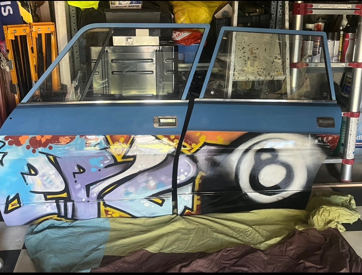

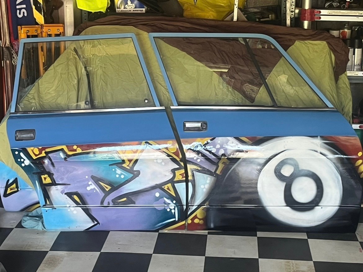

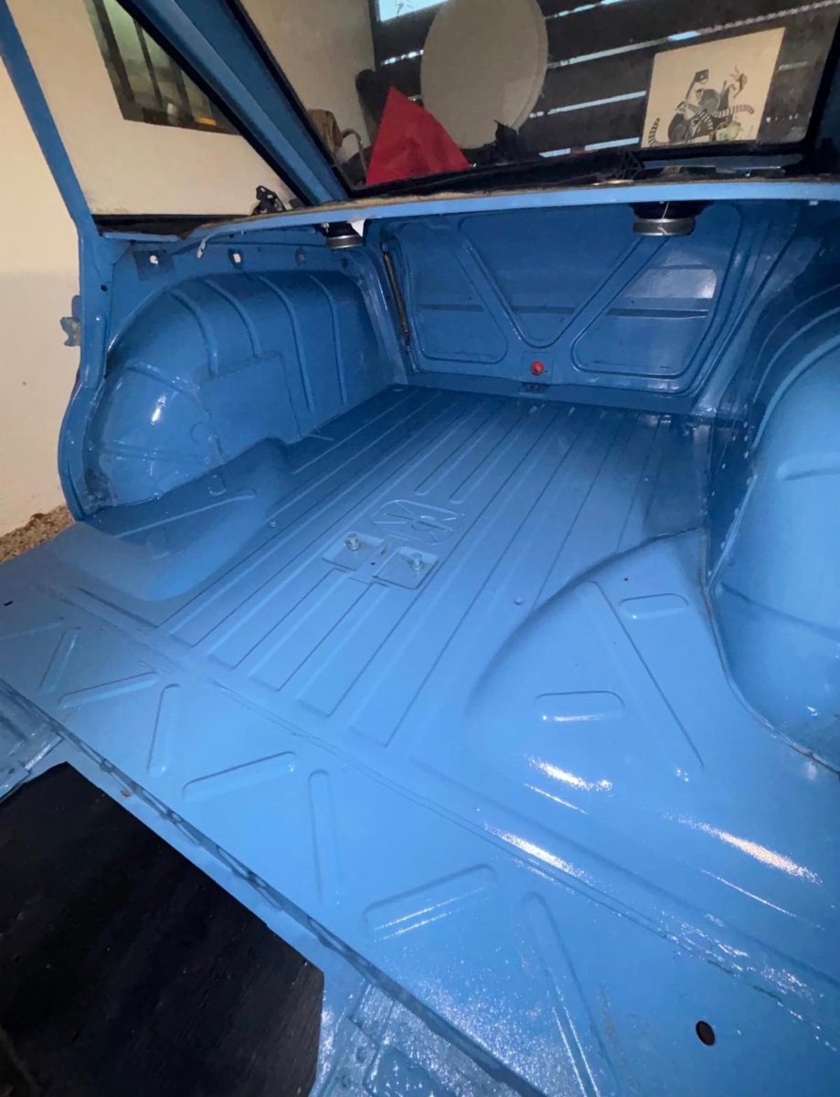

27/09/25
Partie 2 de la peinture.
Hier, on s’est attaqué à la peinture des éléments de carrosserie.
Retouche sur les petites imperfections,
Masquage des éléments à ne pas peindre
Peinture bleue
Vernis sur le tag.

Retouche sur quelques endroits où la peinture s’est enlevée

Vernis sur le tag
Bibou
Messages : 64
Enregistré le : 24 avr. 2025 13:04
Re: Ami 8 (eight ball) 🎱
Message par Bibou »
Terminé

Message par CHOCO »
Bibou a écrit : ↑28 sept. 2025 18:45 Retouche sur quelques endroits où la peinture s’est enlevéeIMG_9808.jpeg
J’ai découvert en moi un art de tagueur 😉
Pas le choix de reprendre les 2 coins des ailes AV qui était abîmé (grattage , antirouille , un peu de mastic et peinture avec plusieurs bombes pour faire quelques choses de quasi identiques !
