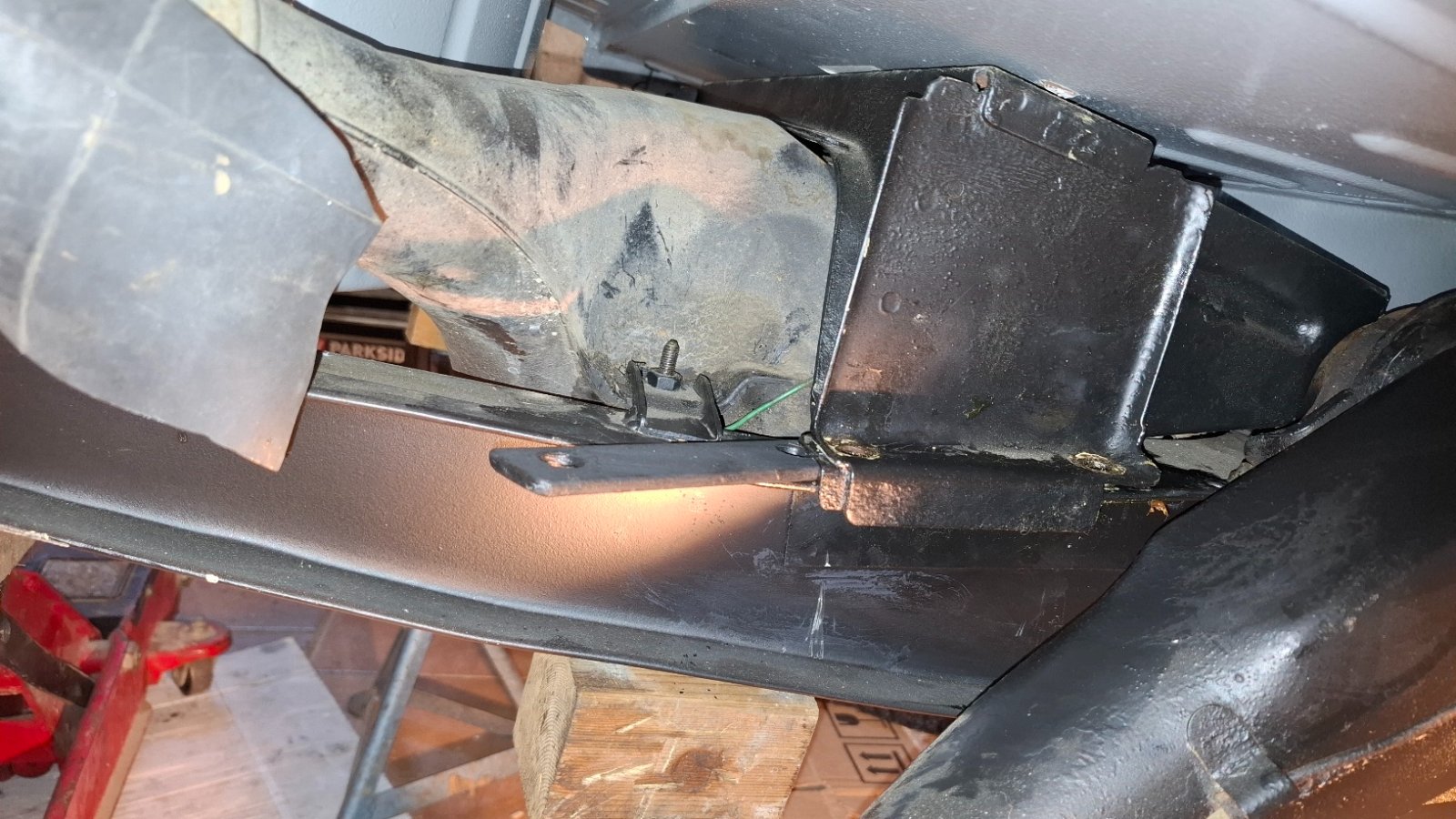

Oui toutes les vis des plancher sont serrées.

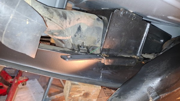

Si la tôles n'est pas assez souples pour descendre facilement, tu pourrais aussi glisser de grosses rondelles entre la tôles et le support au niveau des 2 vis.
Re: restauration charleston "gri gri"
Bon après discution avec moi et moi et Jacques ,je mets une cale de 50mm
De chaque cote du support ET CA VA SUPER .....

Bonjour Pierrot,
Tu as bien pensé à mettre l'espèce de joint sur le châssis ou repose la caisse ?
C'est impératif sinon cela risque de faire "caisse de résonnance" !

Salut Dede
Oui c est fait ...merci

Désolé mon Pierrot, je prends le post en cours...
Content pour toi que le chantier reprenne.
Il est arrivé le même souci à Christophe. Même maux, mêmes remèdes..
Bon courage.
