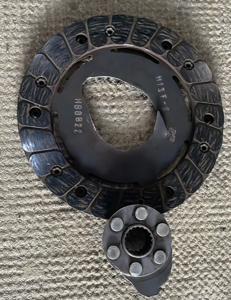

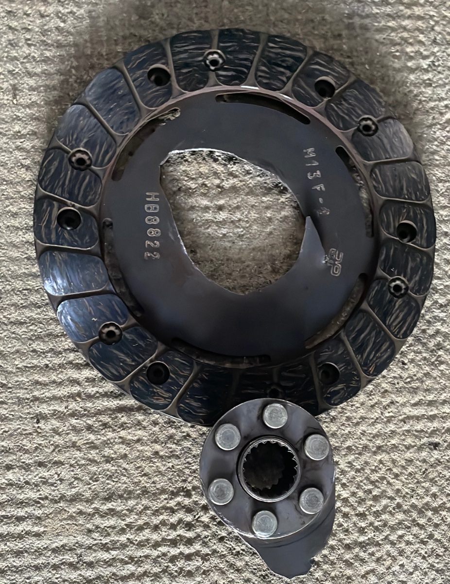

C’était le disque d’origine remonté suite à mes soucis de …. cannelures bouffées en 2023 sur le renov’2cv monté en 2020
C.
Re: Mon acadiane
Il me semble que c'est le deuxième cas similaires dont j'entends parler en peu de temps... !
Modifié en dernier par Didier le 27 mai 2026 17:56, modifié 1 fois.

Afin de vérifier si ce jeu est normalement acceptable, j’en appelle à un service
Qui aurait une boîte de sortie et un disque de dispo chez lui pour contrôler de son côté ?
C.

Re: Mon acadiane
Spoiler (ou info ) ça va être long
Ce matin je suis passé chez la Dame de C’Malin
récupérer mon nouveau kit d’embrayage et plus
Bien sûr stupeur de sa part quand je lui ai montré les photos et surprise pour moi puisqu’elle me sort un disque cassé comme le mien d’un de ses nombreux clients
Elle lui a fortement conseillé ainsi qu’à moi même de bien tout contrôler avant remontage
D’ailleurs elle attend un retour d’information de sa part car la voiture est chez un garagiste
De mon côté et après discussion avec elle qui pense à un blocage (boîte, moteur ?)
j’ai controlé de part mes mince connaissances certaines choses
• moteur qui aurait pu se bloquer ? : non vu qu’il tournait toujours après la panne et démarrait sans problème
• volant moteur ? : tout parait normal, les vis sont bien en place
• boîte bloquée : j’y ai pensé mais après essai la voiture se déplace sur les 5 rapports en tournant le disque à la main
• cardan bloqué ? : non vu que la voiture a roulé après la panne
Du coup je ne sais pas trop comment appréhender la suite
Je voulais tout remonter demain mais je sais pas trop finalement
