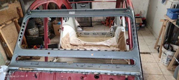

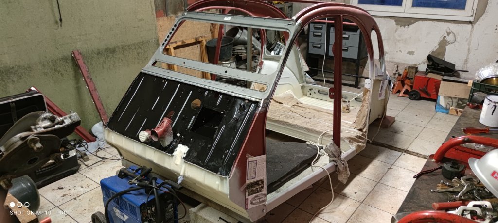

Bin Chapron, dit le carrossier fou; le soudeur de l’extrême; le reconstructeur invétéré; le taulier/formeur de l'impossible; le meuleur zigzagant; le découpeur infatigable, bref en un nom comme en cent, j'ai nommé Christophe !!!
Donc oui il est revenu et s'est attaqué sans peur de face, de coté et même par derrière
à la baie de pare-brise !!!
Résultat à cette heure il ne reste "plus" que à positionner et souder la neuve !

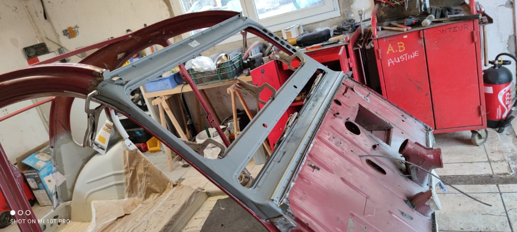

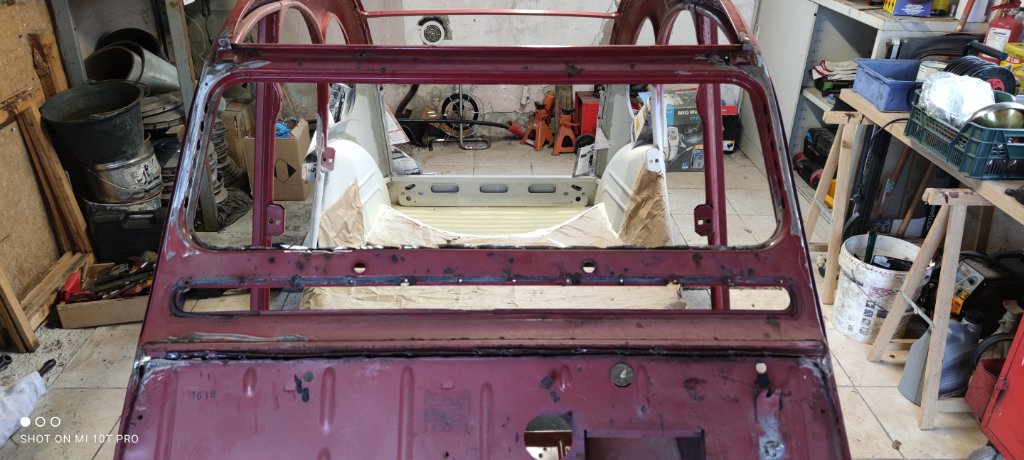

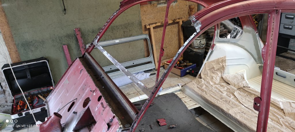

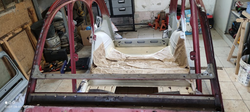

Nouvel épisode la baie de pare brise.
Meulage des points de soudure, forêt à dépointer, meulage des brasures. Et au ciseaux à bois bien affûté, on désolidarise les tôles.
Et oui les méchants reviennent toujours.

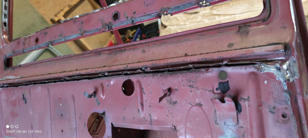

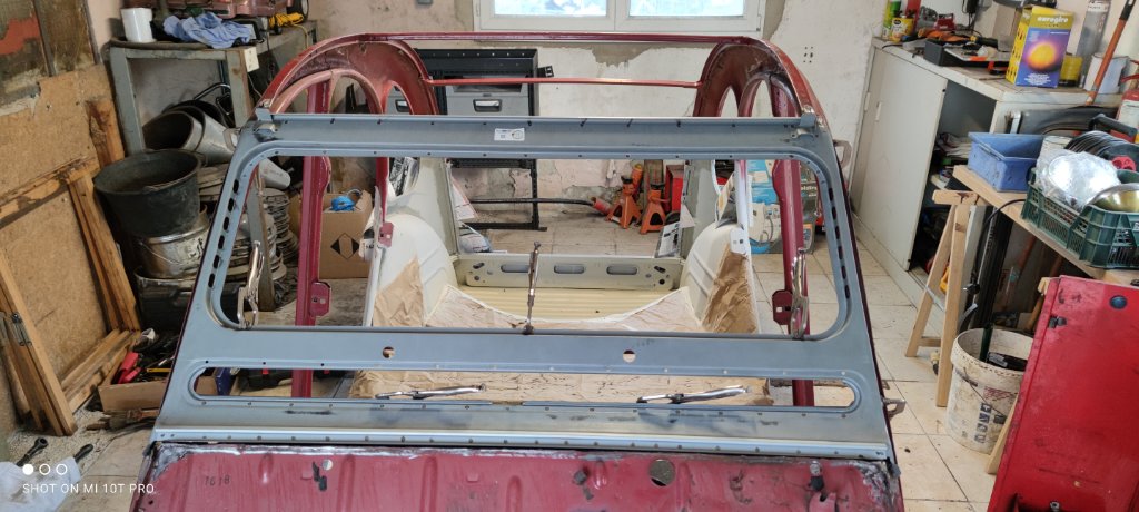

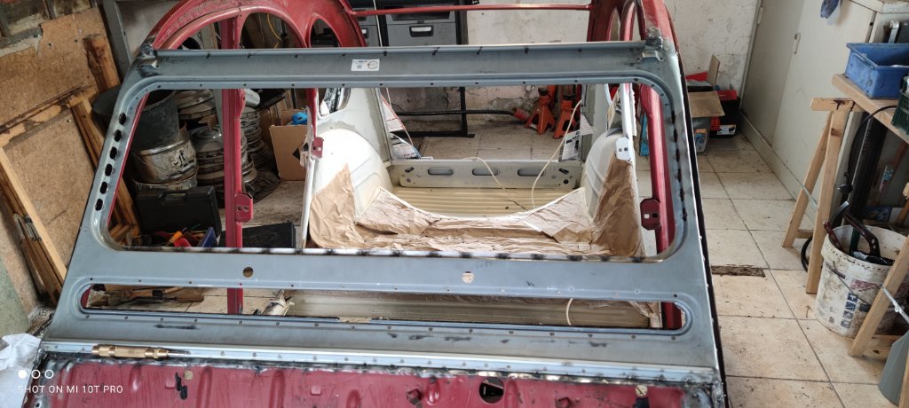

Hé hé, entre la photo 1 et la 3 que Chapron a posté, on aperçois, au fond, le petit meuble d'atelier que j'ai installé !

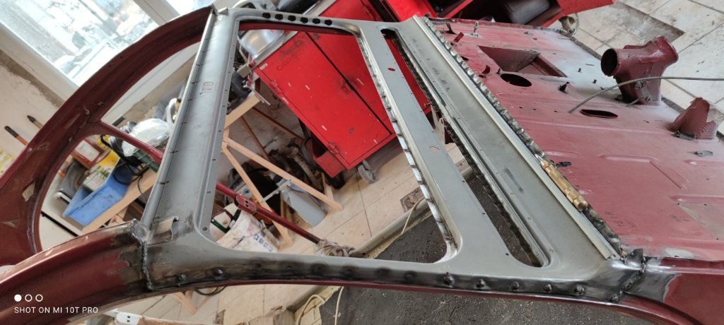

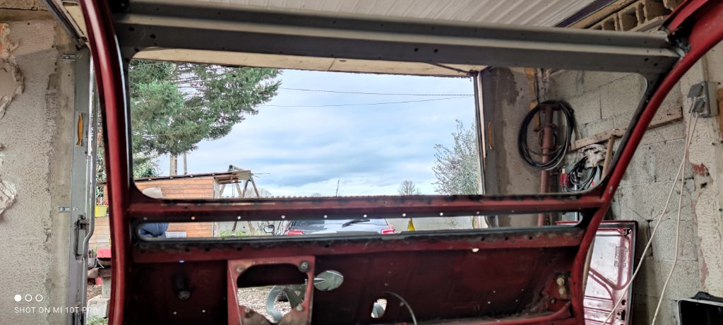

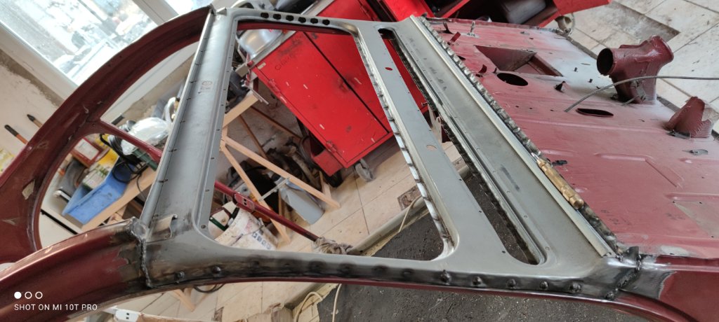

Et voici ! Baie de pare-brise finite. Elle fait partie intégrante de la caisse maintenant. C'est incroyable la rigidité que ça apporte à la caisse !
À l'heure actuelle il reste les 02 points d'encrage de ceintures AR à enrouleur à souder sur la barre de capote.

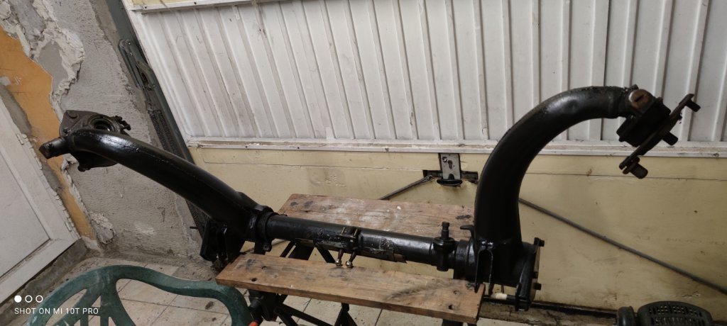

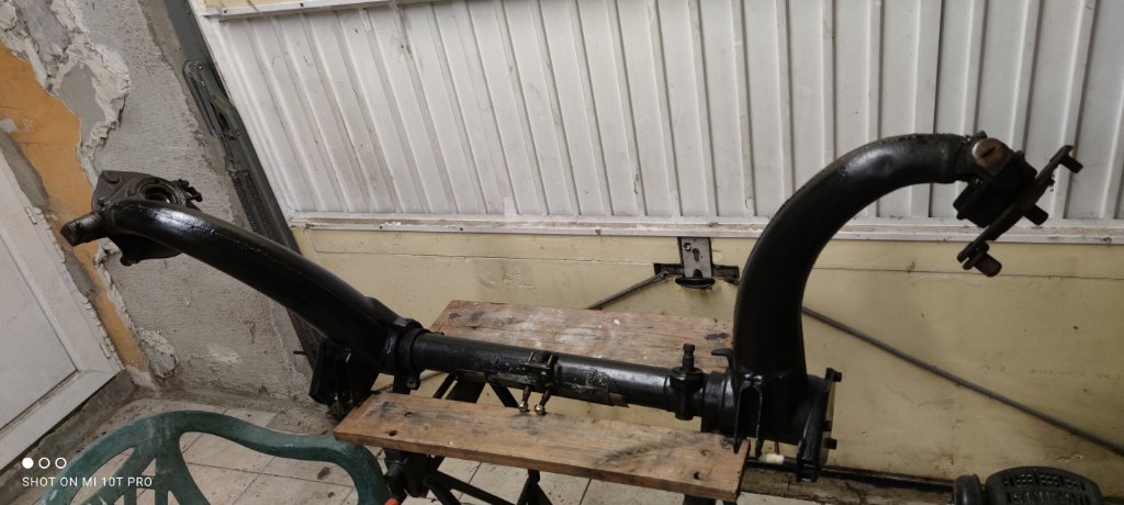

Bon aujourd'hui pendant que Chapron s'occupait de la baie des anges, heu de pare-brise, j'ai fini la remise en forme de l'essieu avant ! Tout dégraissé, "regraissé" et repeint ! Comme le pot de noir à châssis était ouvert, j'en ai profité pour repeindre la cloison de séparation habitacle/moteur !
Encore une des nombreuses entraves qu'il y aura à l'origine !
Demain il ne restera que les troisièmes points pour les ceintures arrières à souder !
Hé hé, bien vu Jacques

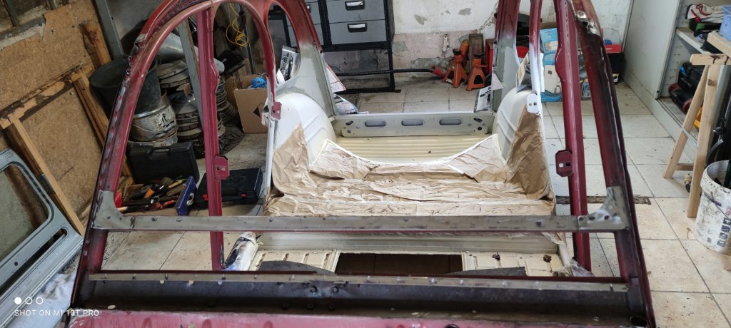

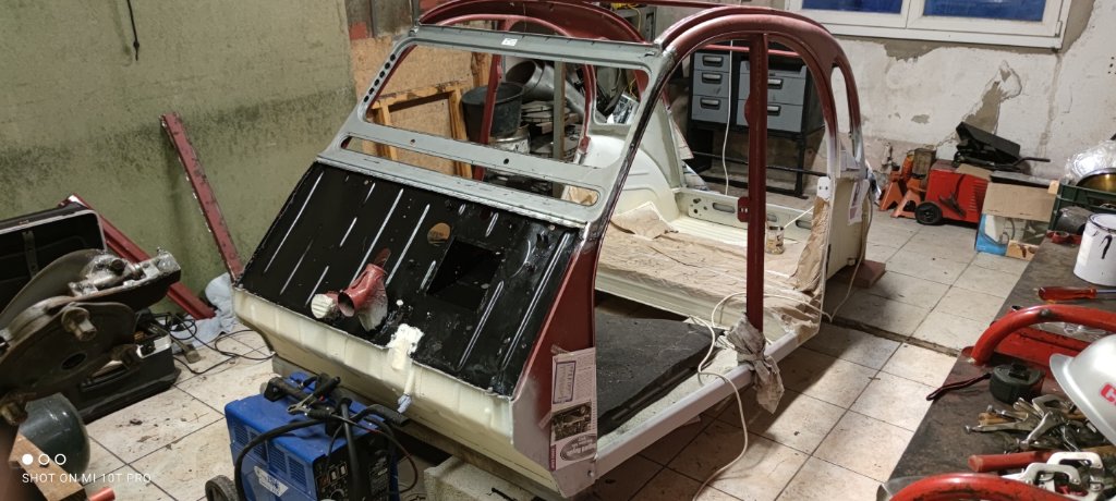

Bin voilà, normalement la partie changement des éléments soudés est terminée !
A présent il va falloir mastiquer les soudures pour préparer la mise en peinture !
Encore
à Chapron d'avoir si bien et beaucoup bossé sur cette caisse !

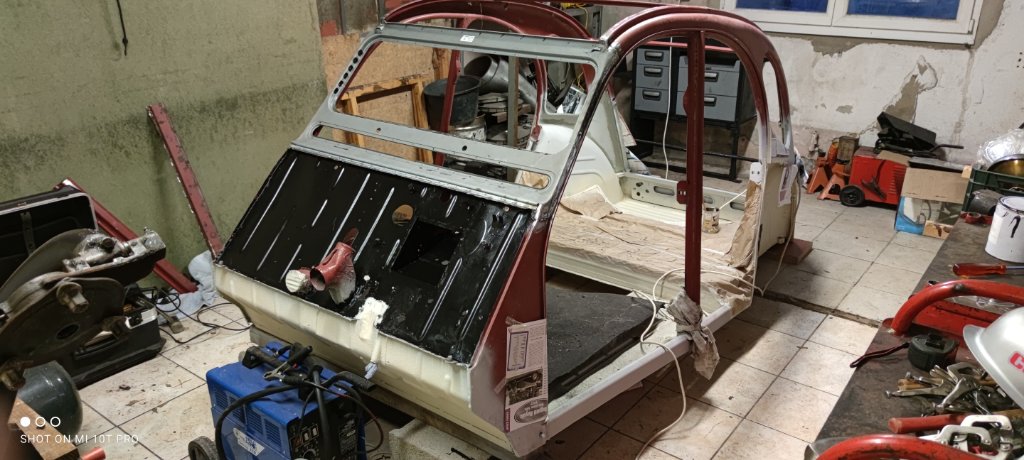

Voici les derniers clichés.
Dédé a repeint le tablier en noir à châssis ainsi que le train AV. Comme je le disais hier, je suis content d'avoir pu participer à la restauration de cette Rouge de Castille future Cuivre Indien. C'était une première, un défit et au final on aura bien bossé.
3 semaines ont été nécessaires pour refaire le châssis et la caisse. Et encore, on ne bossait pas les dimanches et une sieste était obligatoire après le repas. En fait on travaillait à peu près 6-7h / jour.
