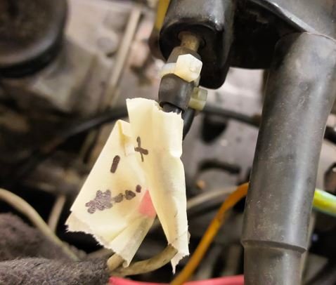

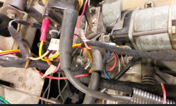

ce matin, j'ai repris contact avec ma voiture.
quand je met le contact, le voyant s'allume. (le problème de faut contact n'est plus actif)
je regarde au voltmètre la tension au cosses de la bobine:
- la cosse bleu qui était branchée sur le - bobine à 12 Voltes
- la cosse rouge, qui était branchée sur le +bobine à 0 volte.
Conclusion, la couleur des cosses m'a induit en erreur, et la bobine était branchée à l'envers.
Donc quand j'ai branché en direct le + batterie sur la cosse / bobine coté -, j'ai envoyé 12 V à la sortie de l'allumage. ce qui a bien pu le griller.
J'ai mise des repère sur les fils + et - sur les fils et je les ai branché.
Capture 70.JPG (36.38 Kio) Vu 10895 fois
Comme ça, je ne me tromperai plus.

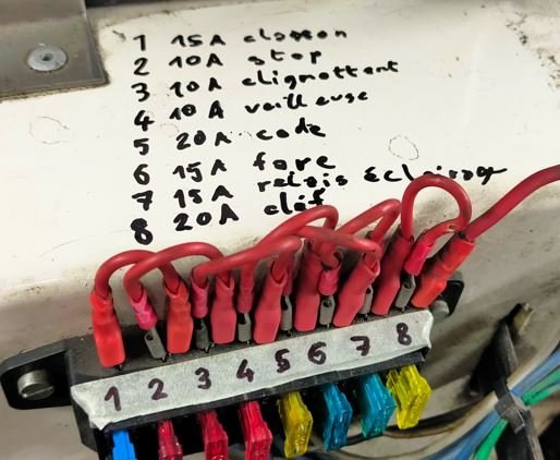

après j'ai identifié le rôle de tous les fusibles:
Capture 69.JPG (54.23 Kio) Vu 10895 fois
Le n°8 étant l'alimentation de la clef de contact.
Pendant l'identification, le problème de contact clef est revenu, j'ai vérifié que l'arrivé à la clef était bien à 0 et donc ce n'était pas un problème de clef.
J'ai trouvé, que ça venait de la cosse sous le fusible N°8 que j'ai resserrée.

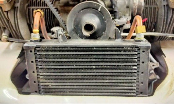

J'ai débranché les arrivé d'huile. (comme c'est par en haut, pas de perte d'huile).
Re: Le Patron
Posté : 24 mars 2023 18:50

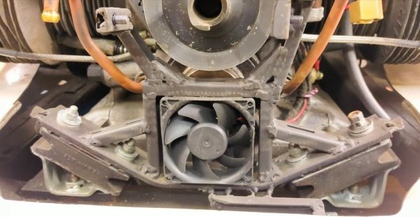

J'ai démonté le radiateur: il est venu sans problème.
J'ai retiré le ventilateur avec le support de radiateur.

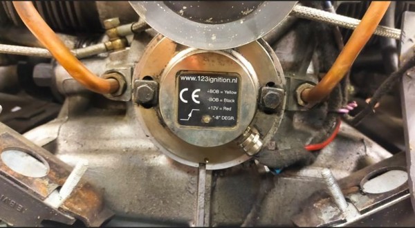

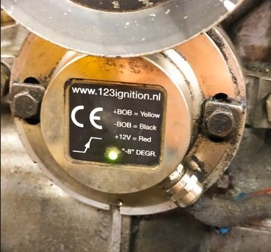

C'est bien un 123 Ignition avec la led verte.
La bonne nouvelle, c'est que le radiateur et son support se démonte facilement, sans perte d'huile.
Je ne connait pas cet allumage, mais j'imagine que quand il y a le contact et qu'on tourne avec la manivelle, la led doit s'allumer à chaque tour, et que c'est le top pour le réglage de l'avance.
Si je confirme qu'il est grillé, j'ai le choix entre monter un allumage à vis platiné ou remonter un nouveau électronique.
La led s'allume correctement. donc pas de problème d'alimentation.
Capture 74.JPG (38.58 Kio) Vu 10894 fois
Donc le c'est la sortie négative pour la bobine qui a grillée.
Je pense en acheter un neuf, et peut être le confier à Jojo pour une réparation potentielle.
Au niveau des fil, c'est pas simple, vu que tous les fils sont enrubannée ensemble.
Je pensais qu'il y avait une fiche au niveau du boitier, mais c'est un simple passe fil étanche.
donc il faut tout défaire pour changer l'allumage... je vais peut être ajouter une fiche 3 fils de connexion proche de l'allumage.
le fil noir est aussi connecté au compte tour. J'espère que ma mauvaise manip n'a pas aussi grillé le compte tour.
Autre hypothèse, c'est le compte tour défectueux qui fait que l'allumage de fonctionne pas.
Il faudrait que je test avec le compte tour débranché.

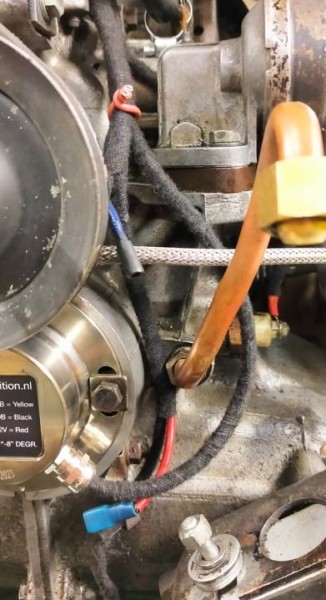

Hier, j'ai repris le faisceau, incluant le fil pour le montage d'un allumage à vis platinées.
avec
- une cosse marron pour connecter le compte tour, connecté à 2 autres cosses,
- une rouge, connecté au fil qui vient des vis plainées
- l'autre sur le - bobine.
- la cosse rouge du 12 V qui vient de la clef branché au + Bobine
Quand j'aurais reçu l'allumage électronique, je ferai un toron spécifique avec les 3 fils (noir, jaune et rouge)
Je brancherai
- le rouge à la cosse qui vient de la clef
- le jaune au + bobine
- le noir à l'ensembles des 3 cosses, qui connecte le compte tour et le - bobine.
Tout est visuel, plus d'erreur possible dans le future.
et en cas de panne sur le bore de la route, je pourrais soit monter l'électronique réparé, soit un allumage à vis platiné.

Maintenant les 3 fils de l'allumage électronique est dans un toron spécifique, facilement changeable.
Maintenant tous les fils sont bien identifié, avec des cosses de la bonne couleur, permettant facilement de repasser à l'allumage normal.

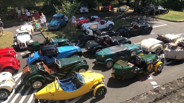

Voici quelques photos prises ce weekend.
Départ
Départ
Traversée de Moulins
Pause picnic au bord de l'Allier

Re: Le Patron
Posté : 02 juil. 2023 16:13
par nicolyon
L'avantage des kitcars c'est qu'iln'y en a pas deux pareilles :lol:
