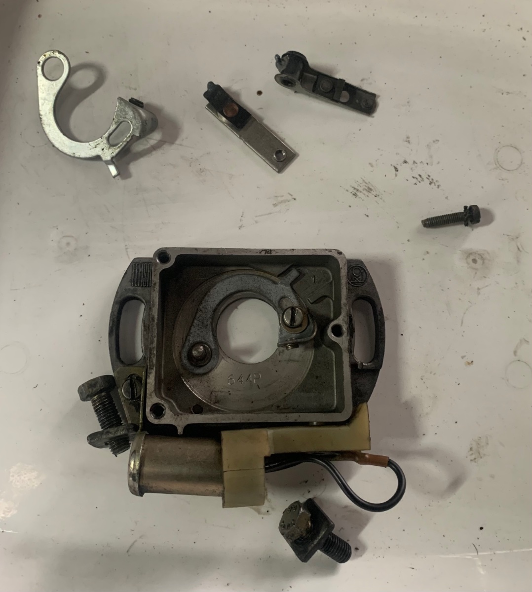

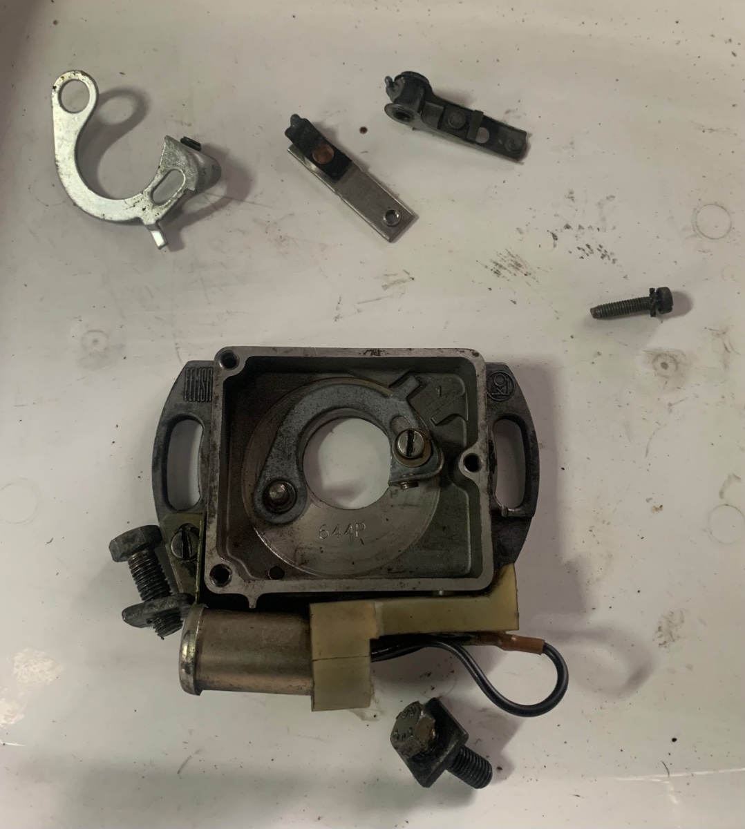

Aujourd’hui, j’ai repris le réglage minutieusement en suivant les conseils de Jacques
Tellement minutieusement que j’en ai grillé le rupteur
Câble trop faible à priori
Heureusement j’en avais un d’avance depuis un moment donné par … Jacques qui devait se douter de mes capacités
Bref je l’ai changé et suis arrivé à une avance de 2 dents maxi
Encore trop ?
[attachment=0]IMG_6704.jpeg[/attachment]
Encore trop ?
C.
Re: Problème avec l'Acadiane 😒
Tu as du brancher directement le plus sur fil qui vient des rupteurs.
ça fait un court circuit qui fait chauffe et brule le ressort, direct.
Le cliqueti arrive moteur chaud, pédale d'accélération au maxi, plutôt à bas régime
par exemple en 4ème à une vitesse autour de 60 70 km/h
Pourtant il y avait bien l’ampoule sur le passage
Pas trop compris
Pas trop compris

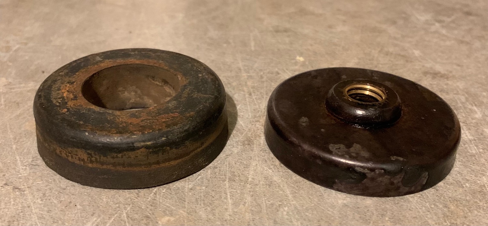

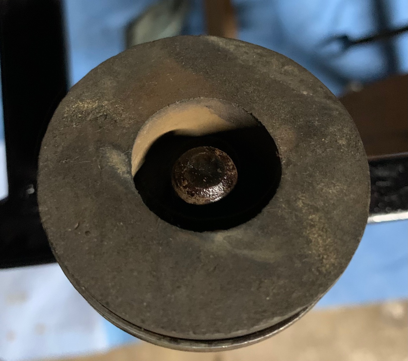

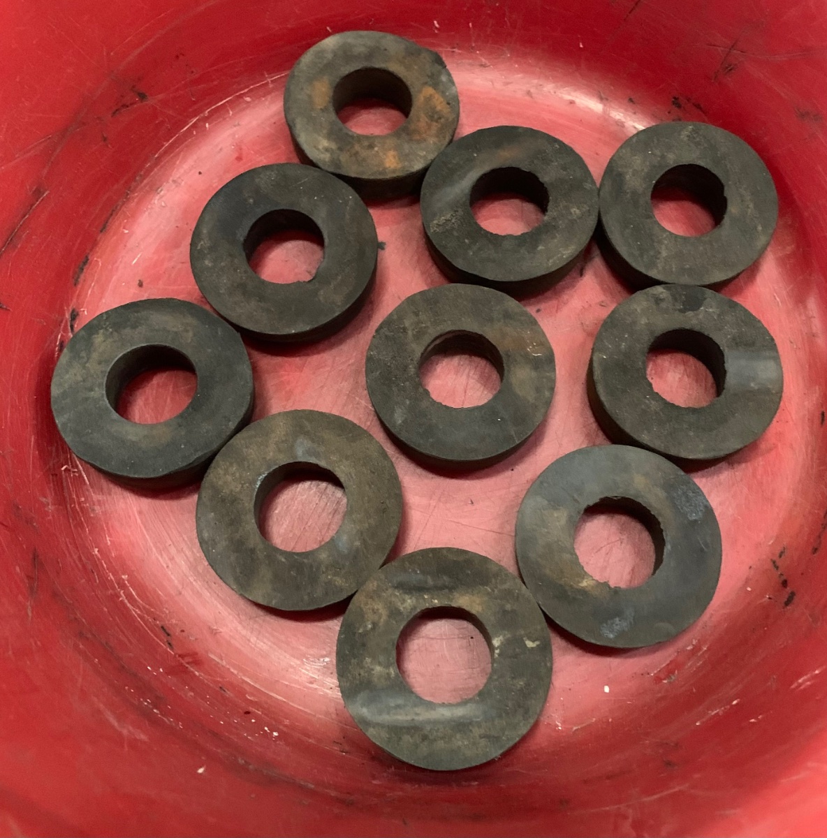

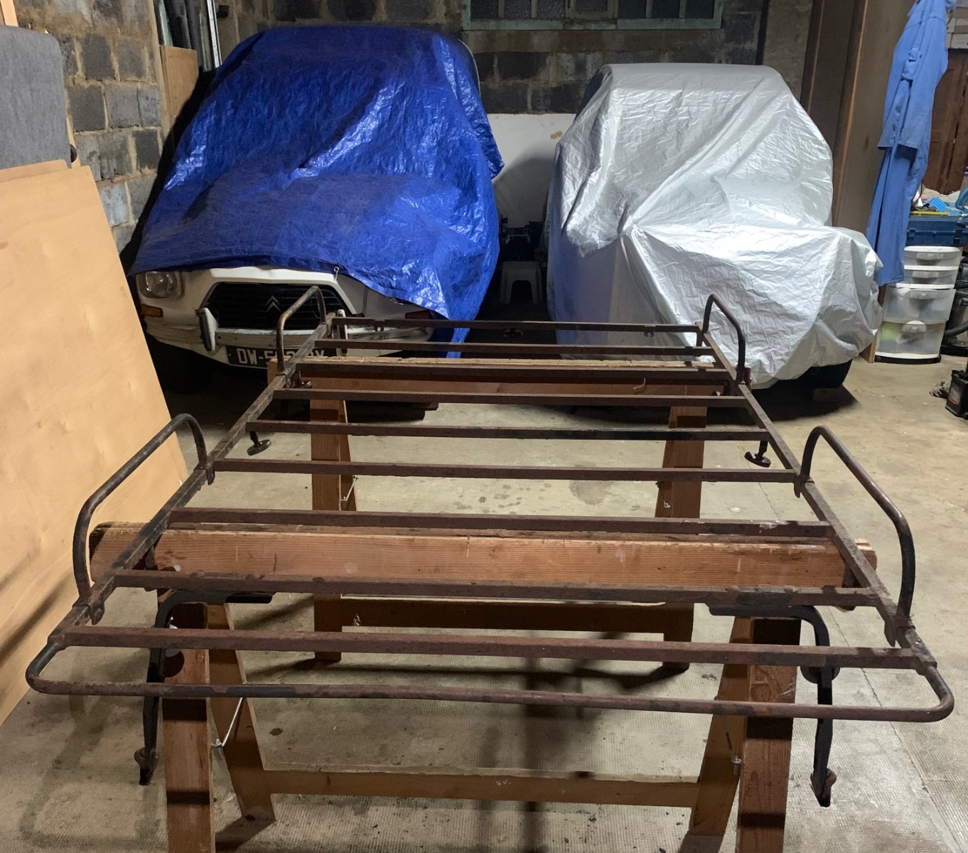

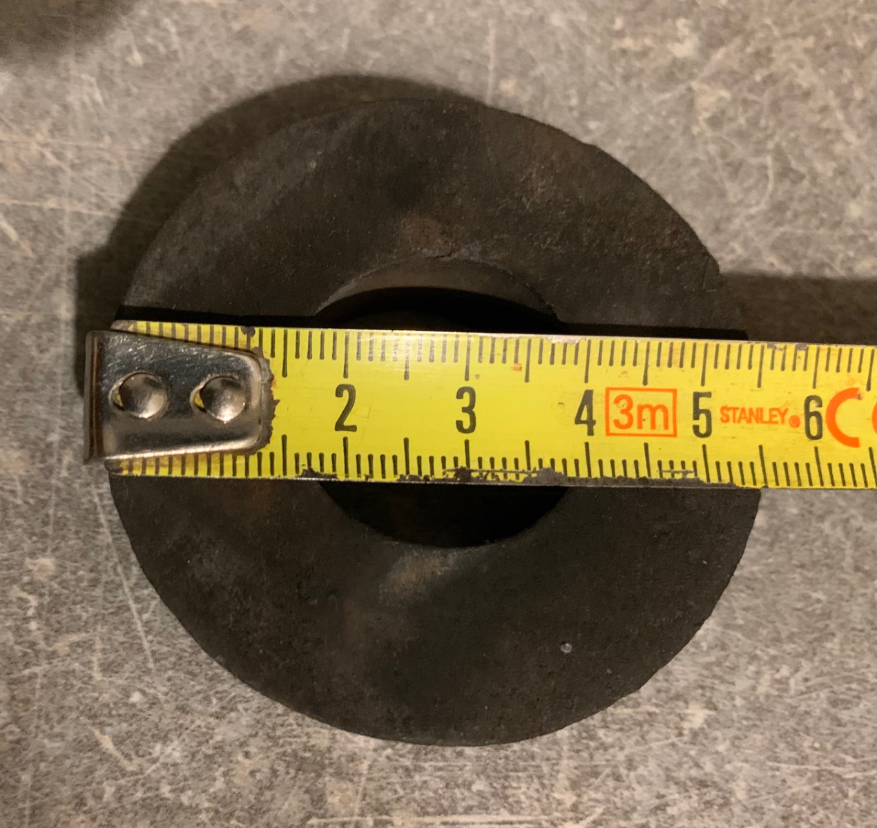

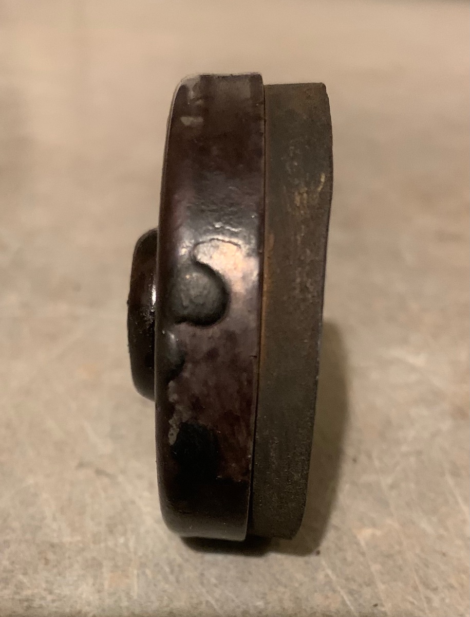

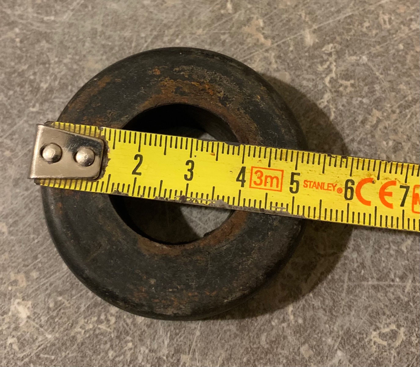

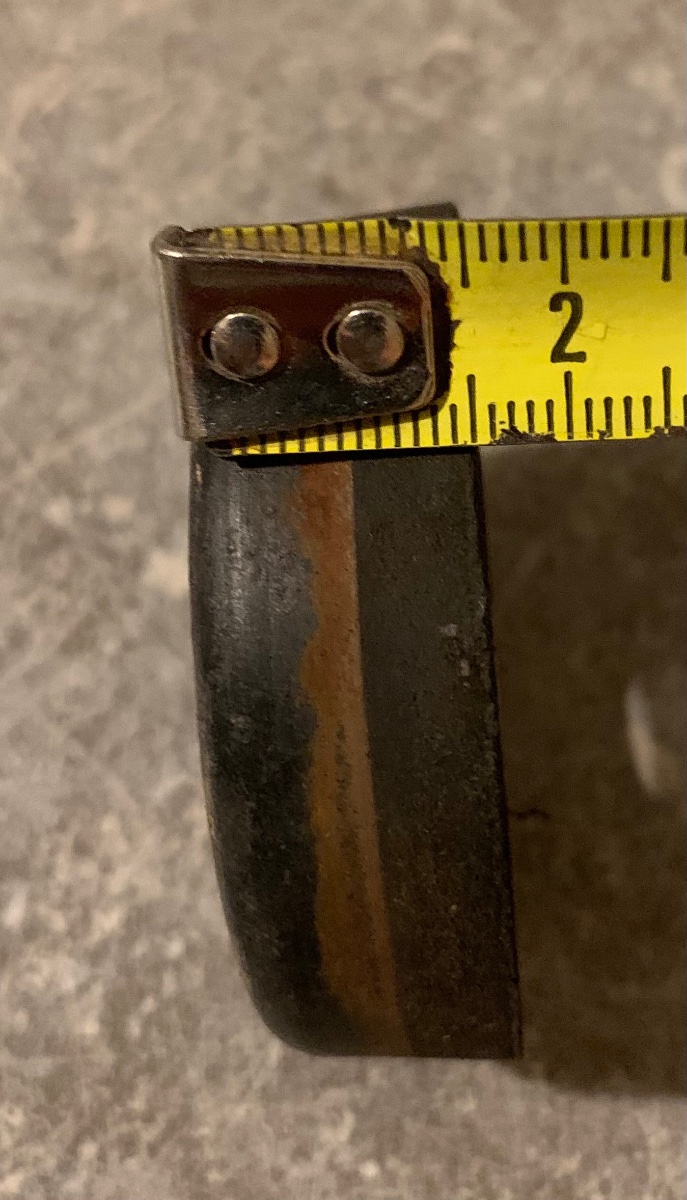

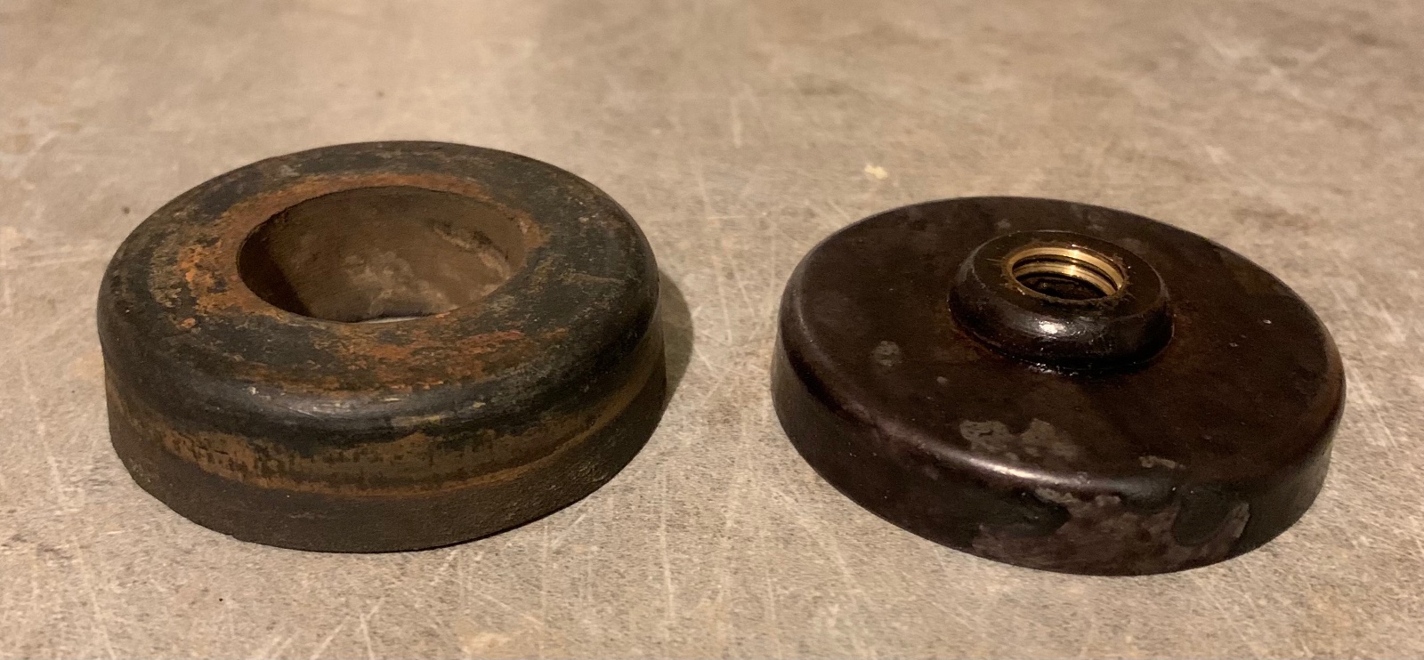

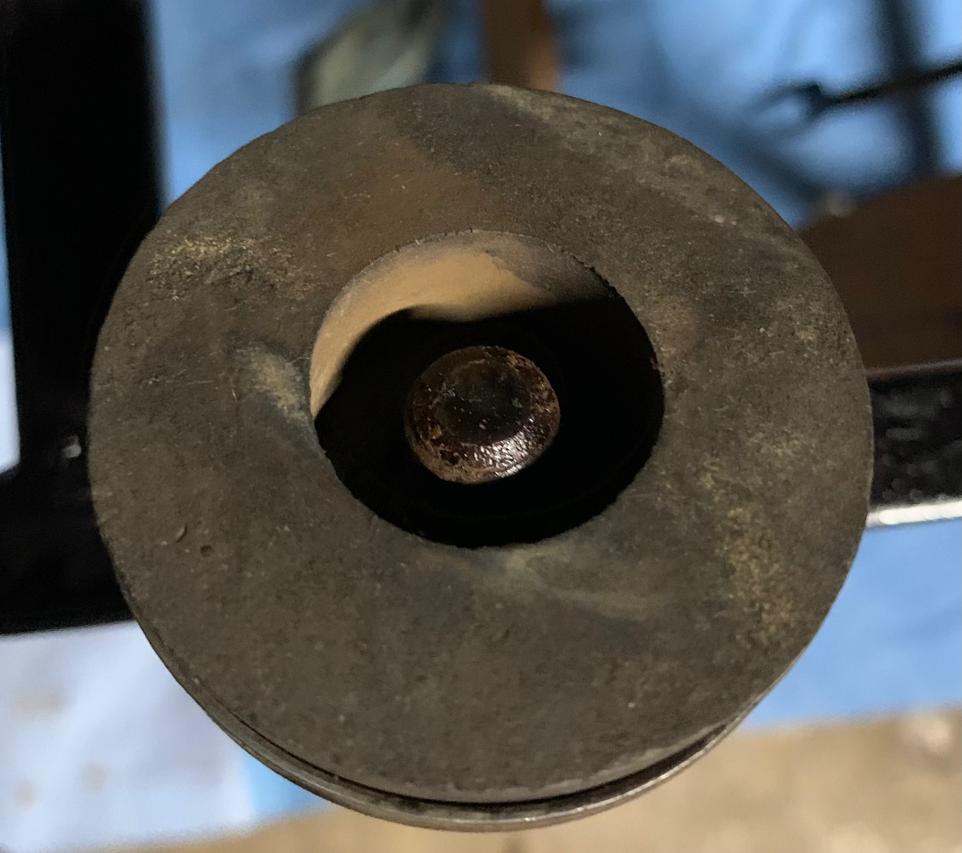

2 ans et demi que je l’ai récupéré, il est temps de s’en occuper
Bonne idée qu’a eu mon fils d’ailleurs
Après l’avoir décapée et traitée au Férose (merci Denis
) se pose la question des tampons
Ils sont fossilisés
Comment les ramollir au possible ?
Ils sont fossilisés
C.

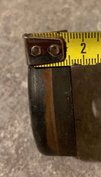

quelle épaisseur?
Je pense que c'est mieux d'en découper des neuf dans une plaque, ou de trouver des joints du même diamètre.
- Messages : 1114
- Localisation : Caluire
En fabriquer me parait compliqué sachant qu’ils ont une forme particulière Peut-être en existe t’il des adaptables
C.
Le trou du milieu est il utile?
la forme est lié à la coupelle métallique dans laquelle il va?
- Messages : 1114
Le trou permet le passage de la vis pour le réglage
Bien sûr serrée à fond elle ne dépasse pas
Oui la forme est pour l’assemblage à la coupelle
C.
