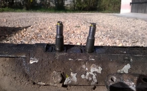

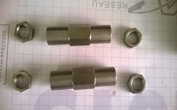

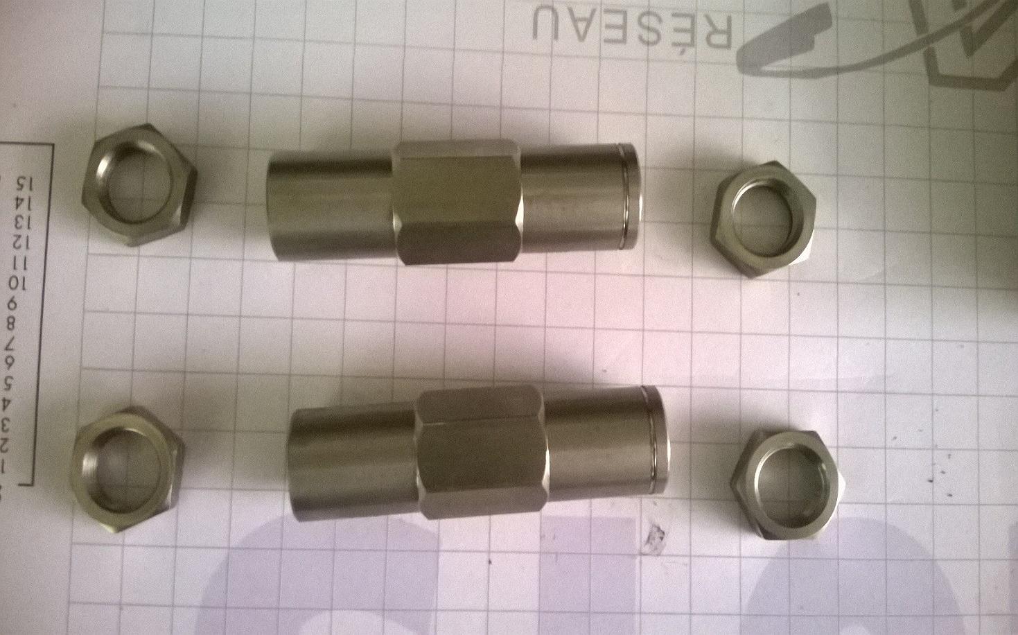

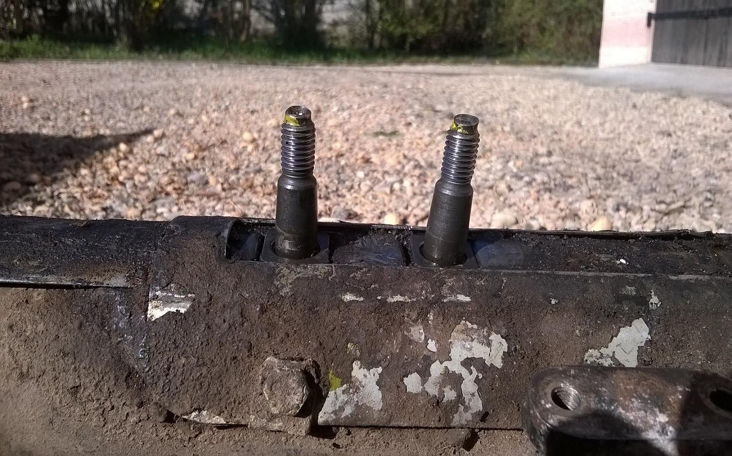

La crémaillère:
Nettoyage, graissage et réglage du parallélisme Burton
Re: AK 400

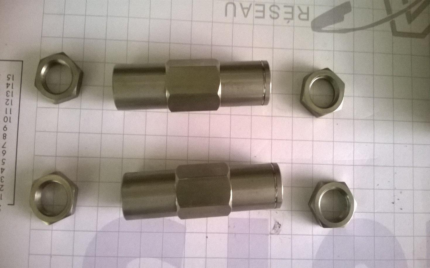

Burton et autres pièces commandées chez C Malin.

Re: AK 400
C'est vrai que les réglage Burton sont plus simples, mais ceux d'origine ne posent pas vraiment de problème une fois bien graissées.
Quelle méthode tu va utiliser pour mesurer le parallélisme?

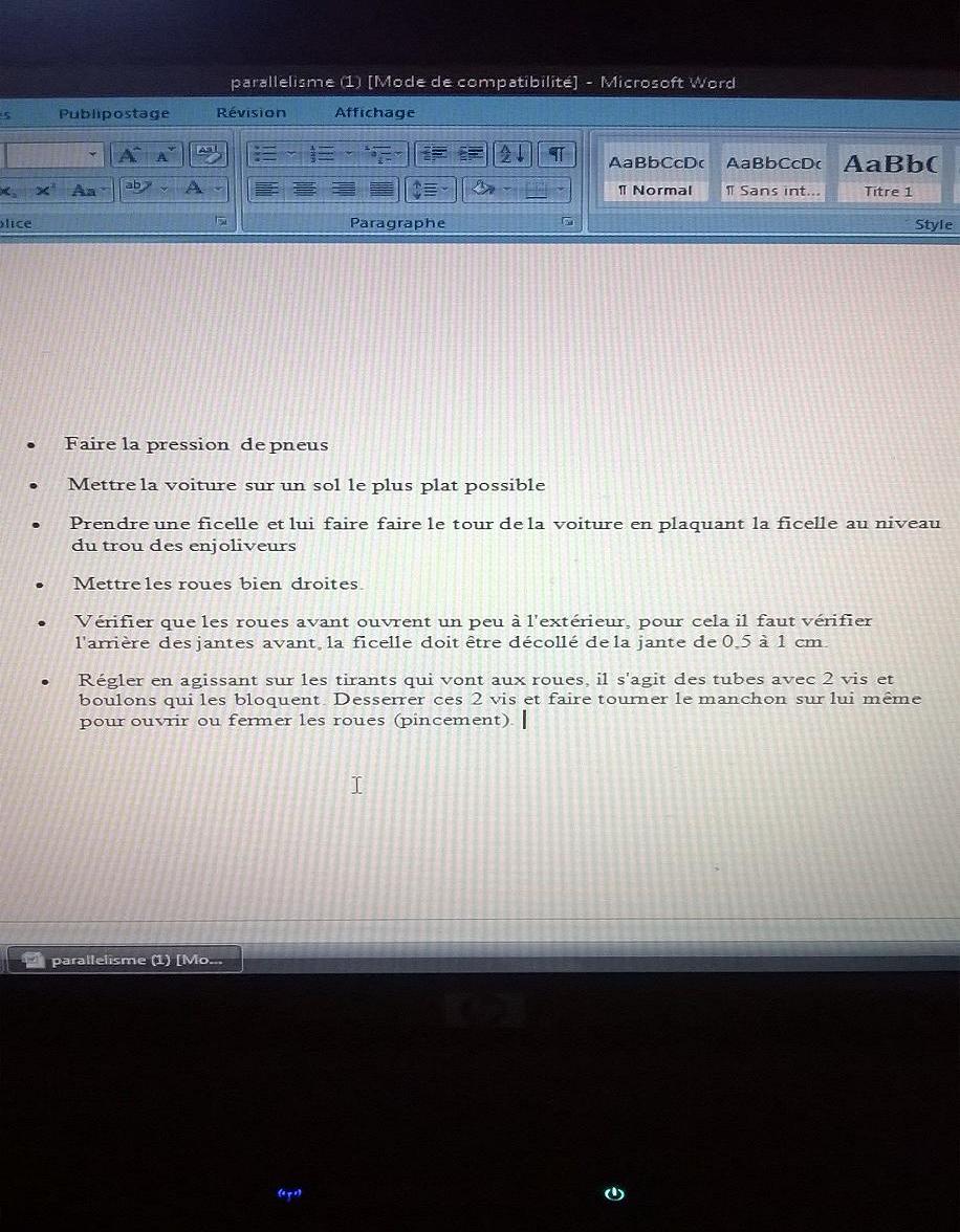

Bonjour Jacques
Je fais le tour de la voiture au niveau de l'axe des roues avec un fil assez gros, voir le détail ci-joint, j'ai fait le réglage suivant cette méthode sur la deuche depuis plusieurs années et les pneus s'usent de façon très régulière.

ça fait longtemps que je ne l'ai pas fait, mais si je me souvient bien je mesurait (avec une ficelle) l'écartement avant et arrière des roues avant.
donc sans utiliser les roues arrières.
Re: AK 400
Tu peux faire comme ça également, cela revient à la même chose.
Tu peux aussi faire un gabarit avec des tiges réglables et coudées que tu passes sous la voiture, comme une sorte de grand pied à coulisse.

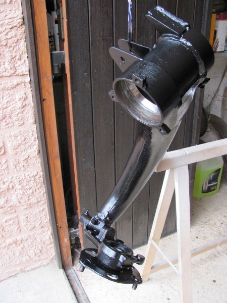

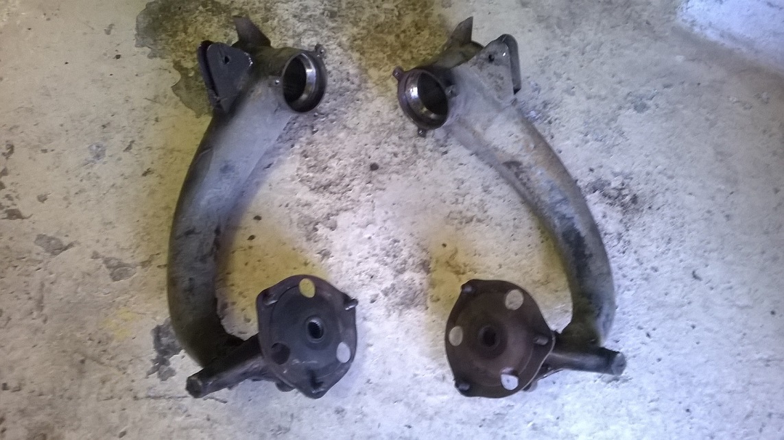

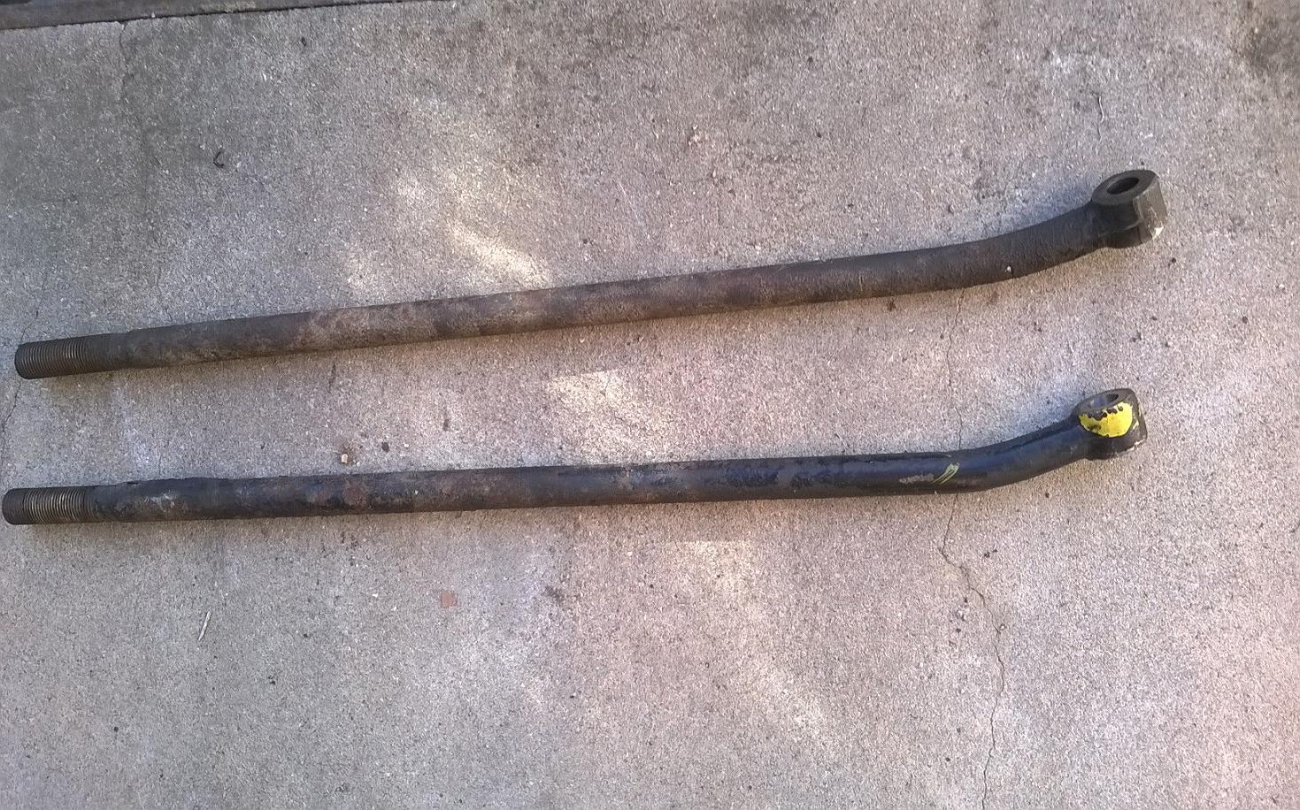

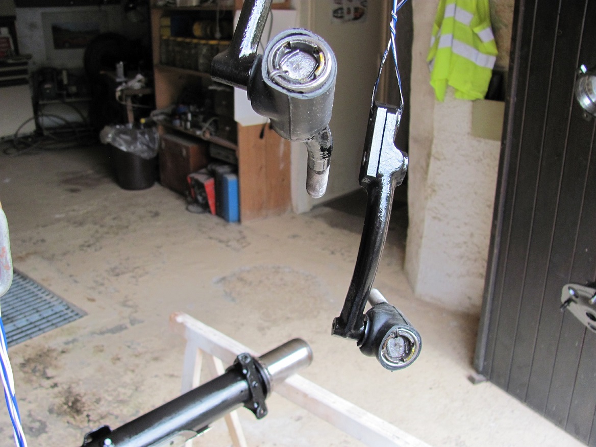

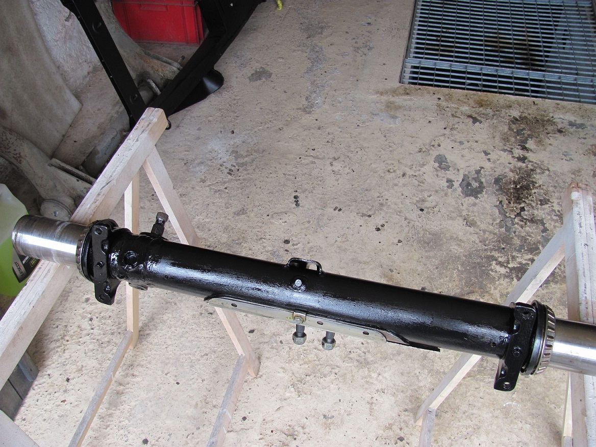

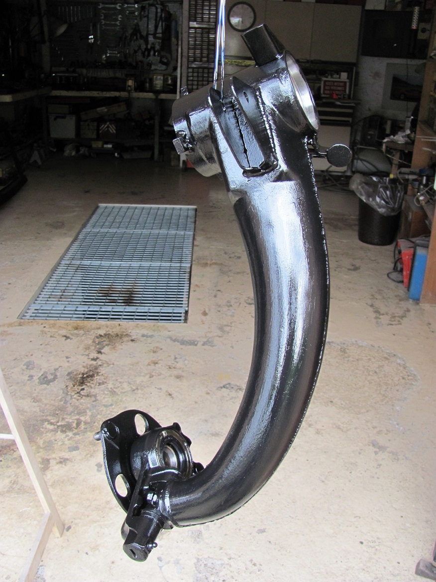

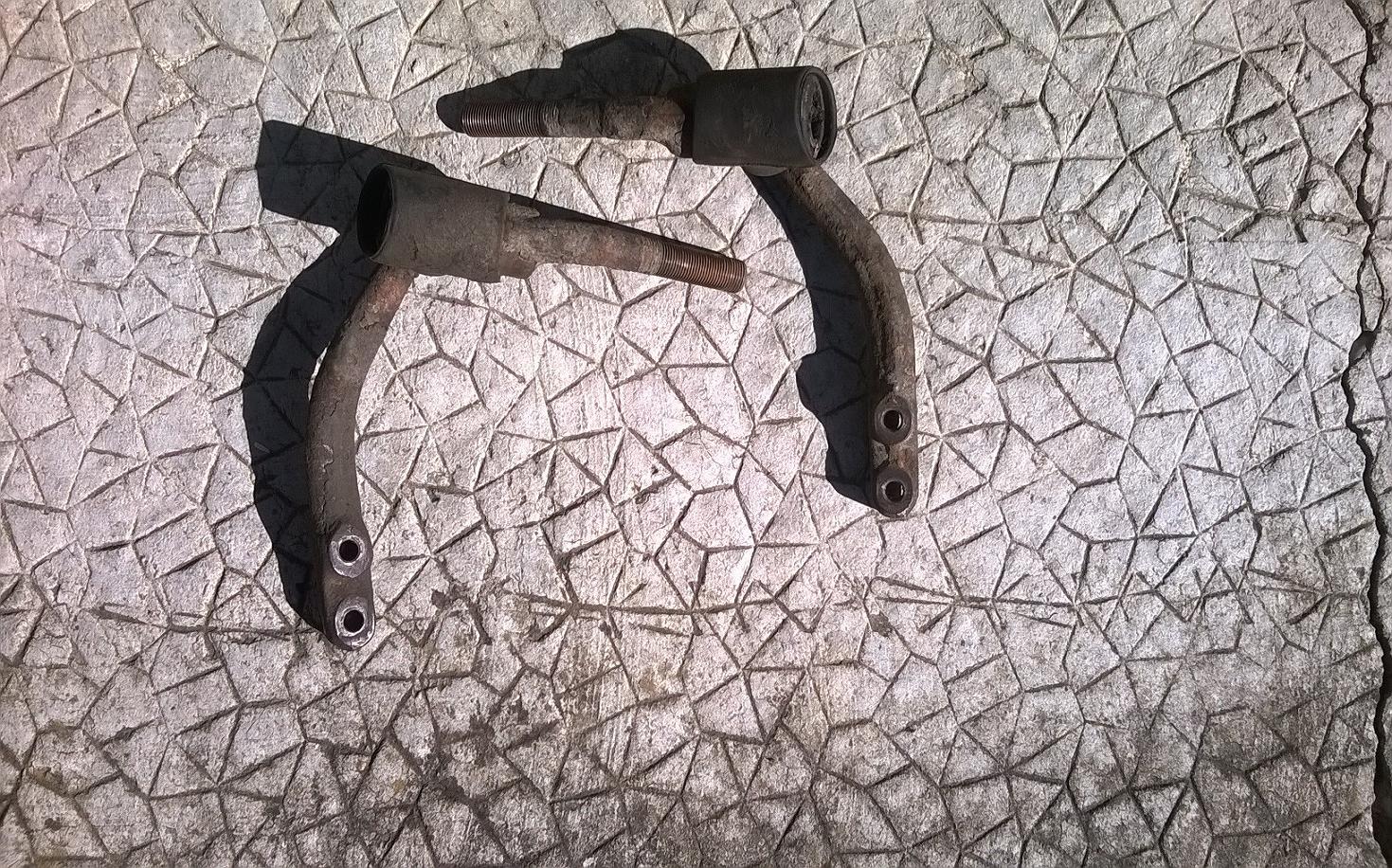

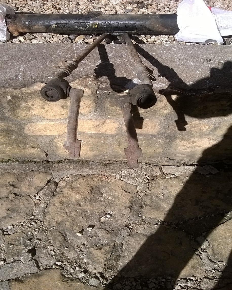

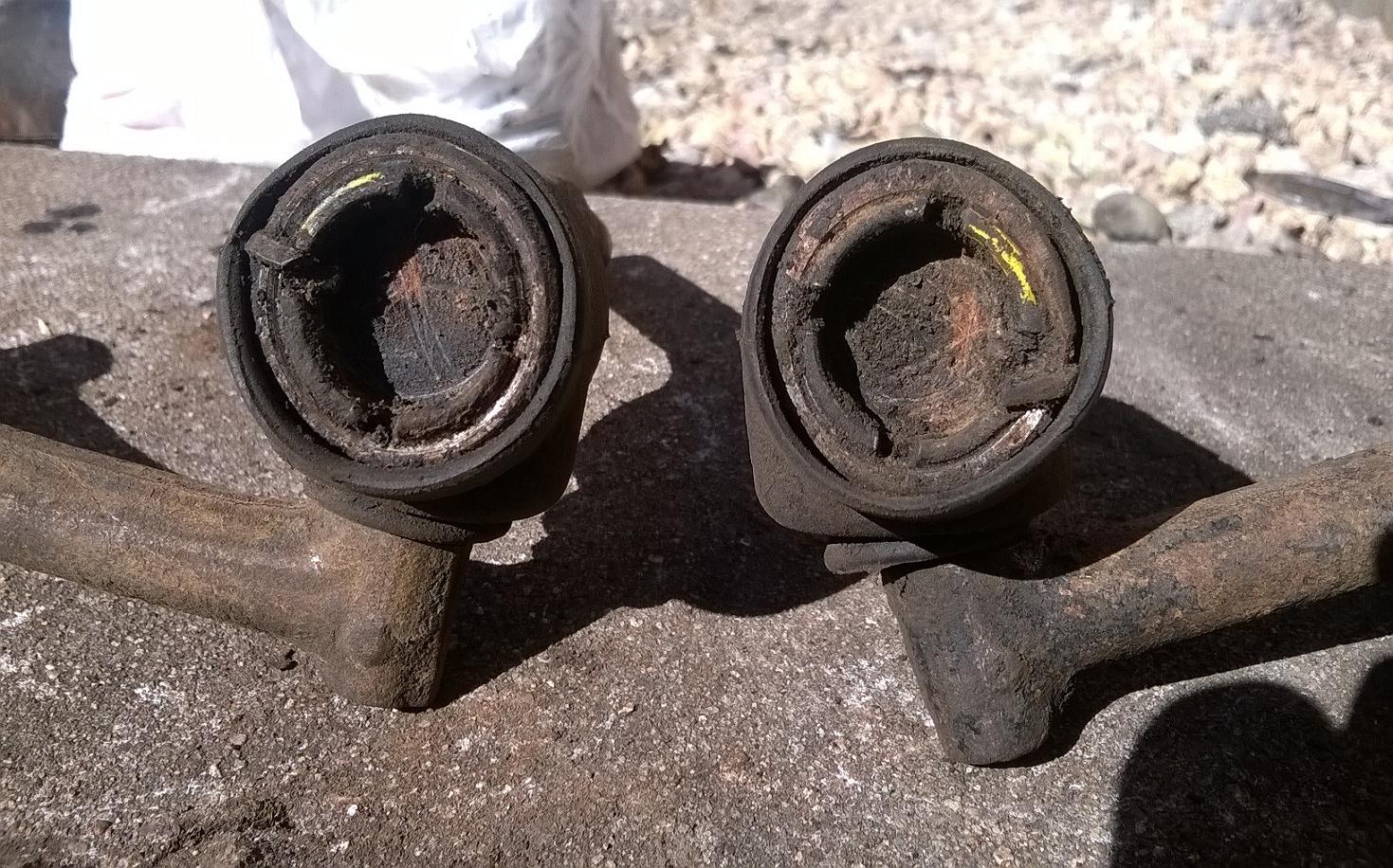

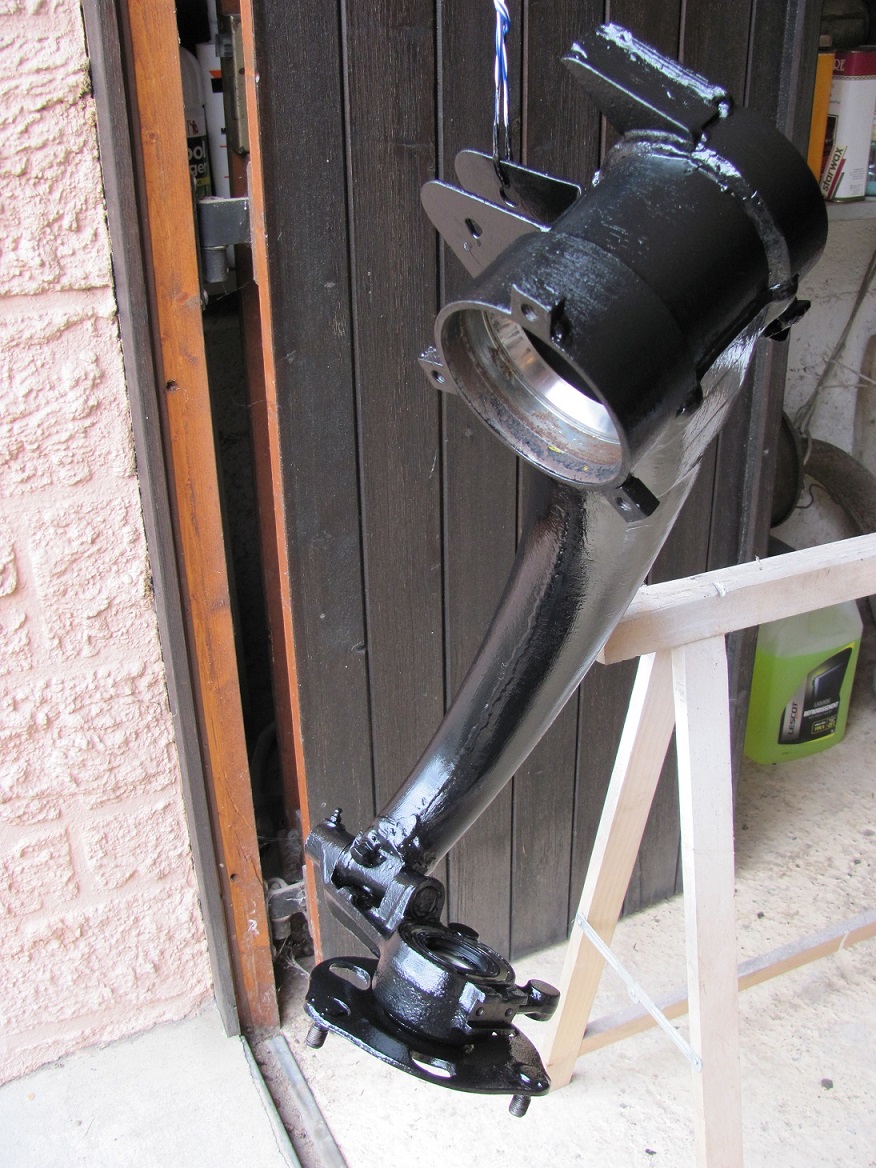

Remplacement des axes de pivots et des roulements de roues.
Démontage et graissage des rotules de direction.
Graissage et vérification de la crémaillère: pas de jeu.
Mise en peinture.
Re: AK 400
Rotules avec caoutchouc neuf (très facile à mettre (i) )

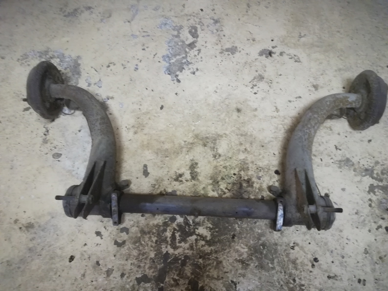

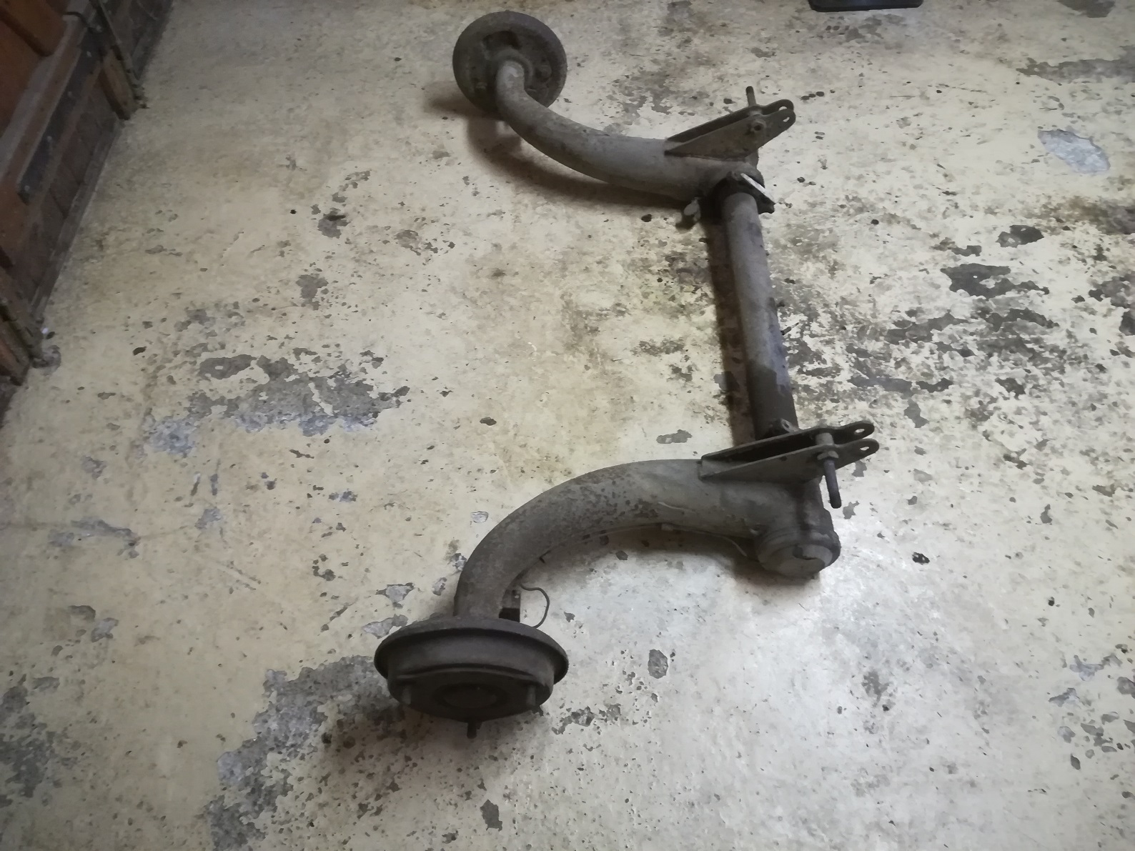

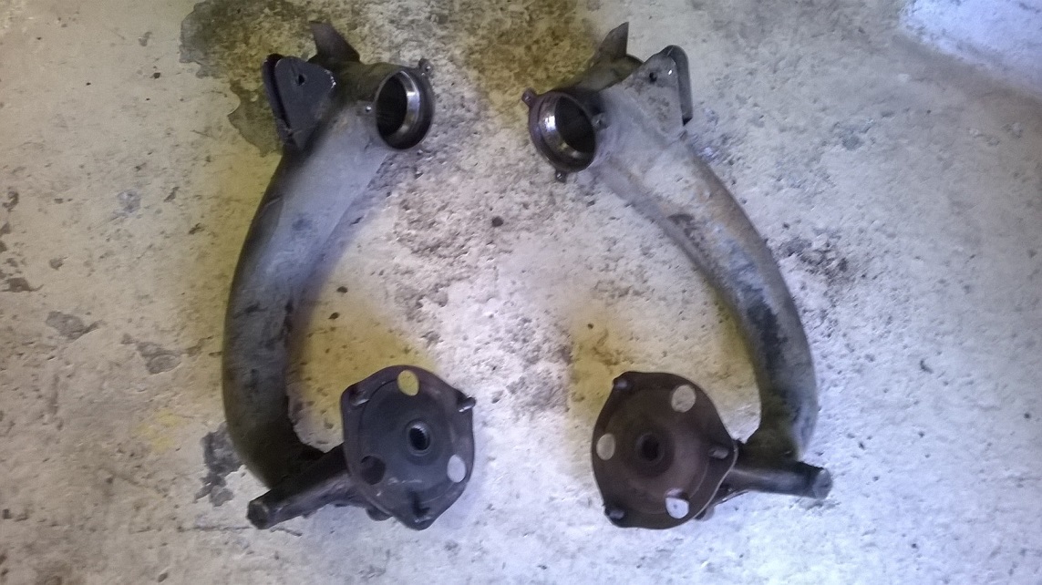

Il y a longtemps que je n'y ai pas touché à l'AK 400.
Alors je vais démonter le train arrière pour le nettoyer et voir comment sont les freins.
Re: AK 400
Les bras m'en tombent .... &a& zoubi
Re: AK 400
ça ne chôme pas du côté de Collonges !
C'est vrai qu'il a maintenant un vrai parc de véhicules le Thierry ! ;;
Re: AK 400
Comment arrive tu as sortir le train complet, avec la caisse dessus?
surtout pour seulement regardes les frein! :grattelatete:
