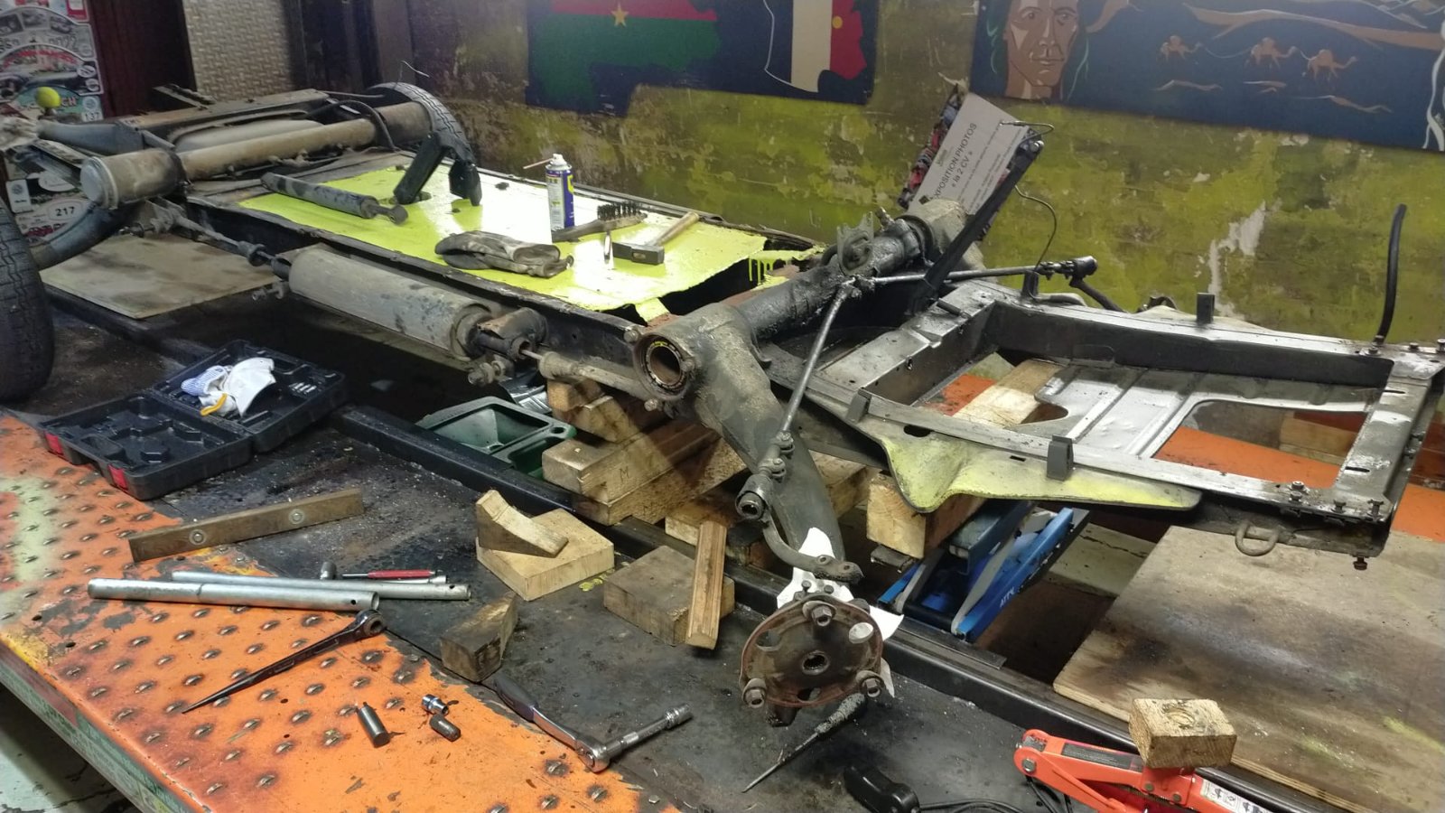

Re: ma spéciale

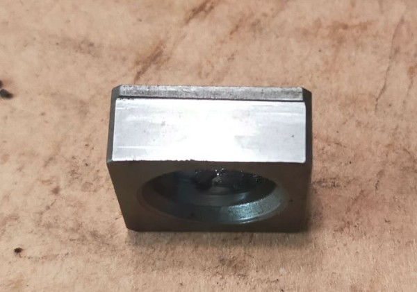

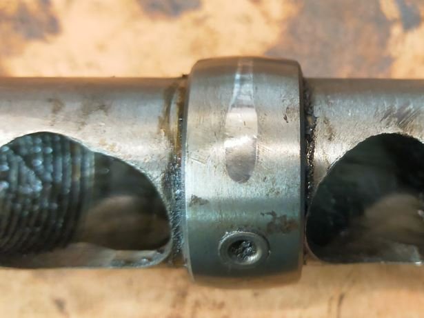

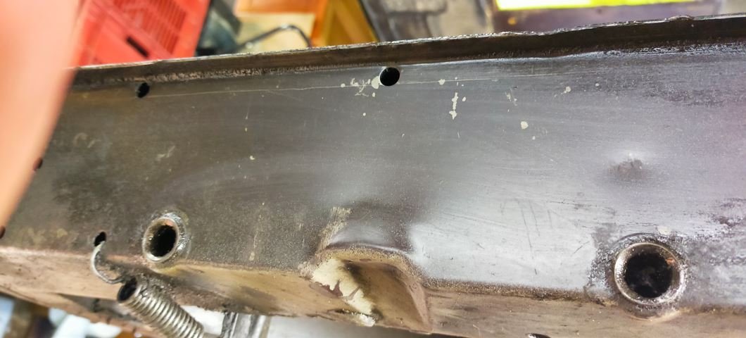

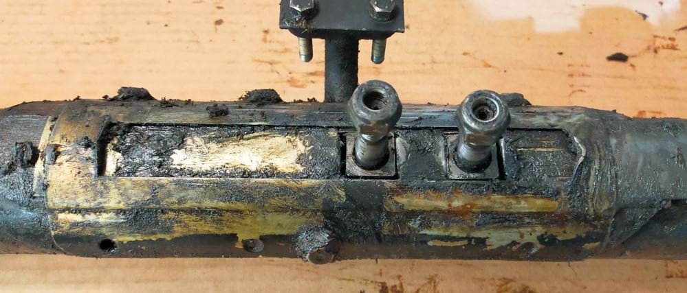

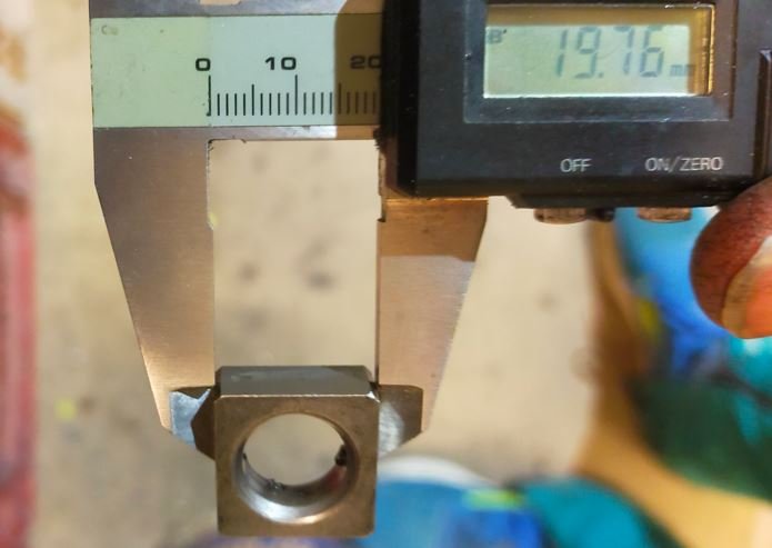

Démontage de la crémaillère et analyse des usures

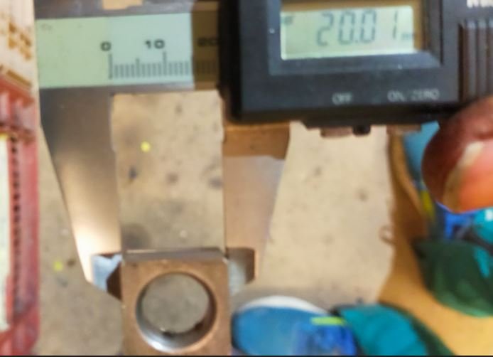

Re: ma spéciale

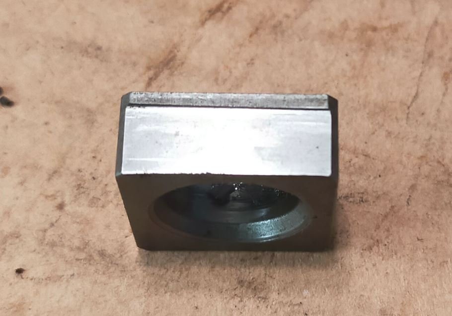

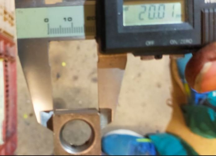

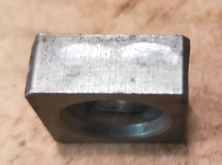

donc l'usure est mesuré à 0.25 mm
J'ai mesuré avec un jeu de calles, entre le guide et le dé,
j'ai trouvé 0.55 mm coté usé et 0.30 mm coté pas usé.
Je pense remonté les même dés en les tournant d'un quart de tour, pour gagner les 0.25 mm d'usure. sachant que je vais garder le guide avec son usure.

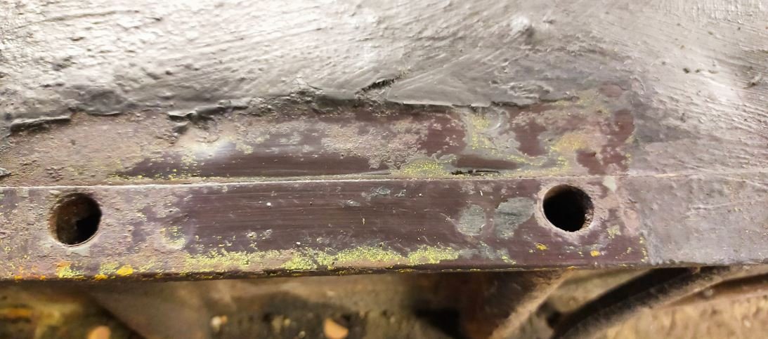

je la trouve faiblement usée. je ne sais pas si j'ai intérêt à la changer, ou simplement la tourner, mais if faudra la percer

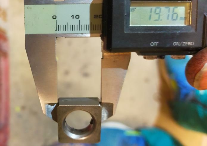

Re: ma spéciale

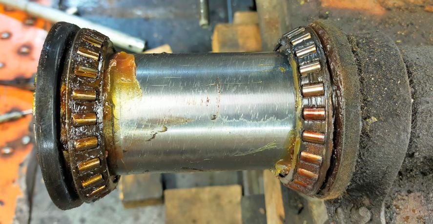

la bague est mesuré à 33.95 mm
la calle de 0.15 passe partout. donc il faudrait 33.95 + 0.15 = 34.10 mm pour ne pas avoir de jeu.
Je vais prendre une bague à 34.05 mm chez Burton. ce qui devrait permettre de garder un petit jeu.

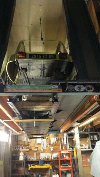

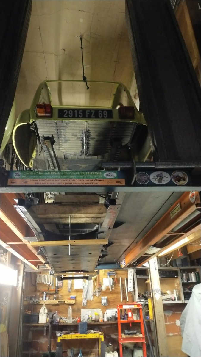

Re: ma spéciale

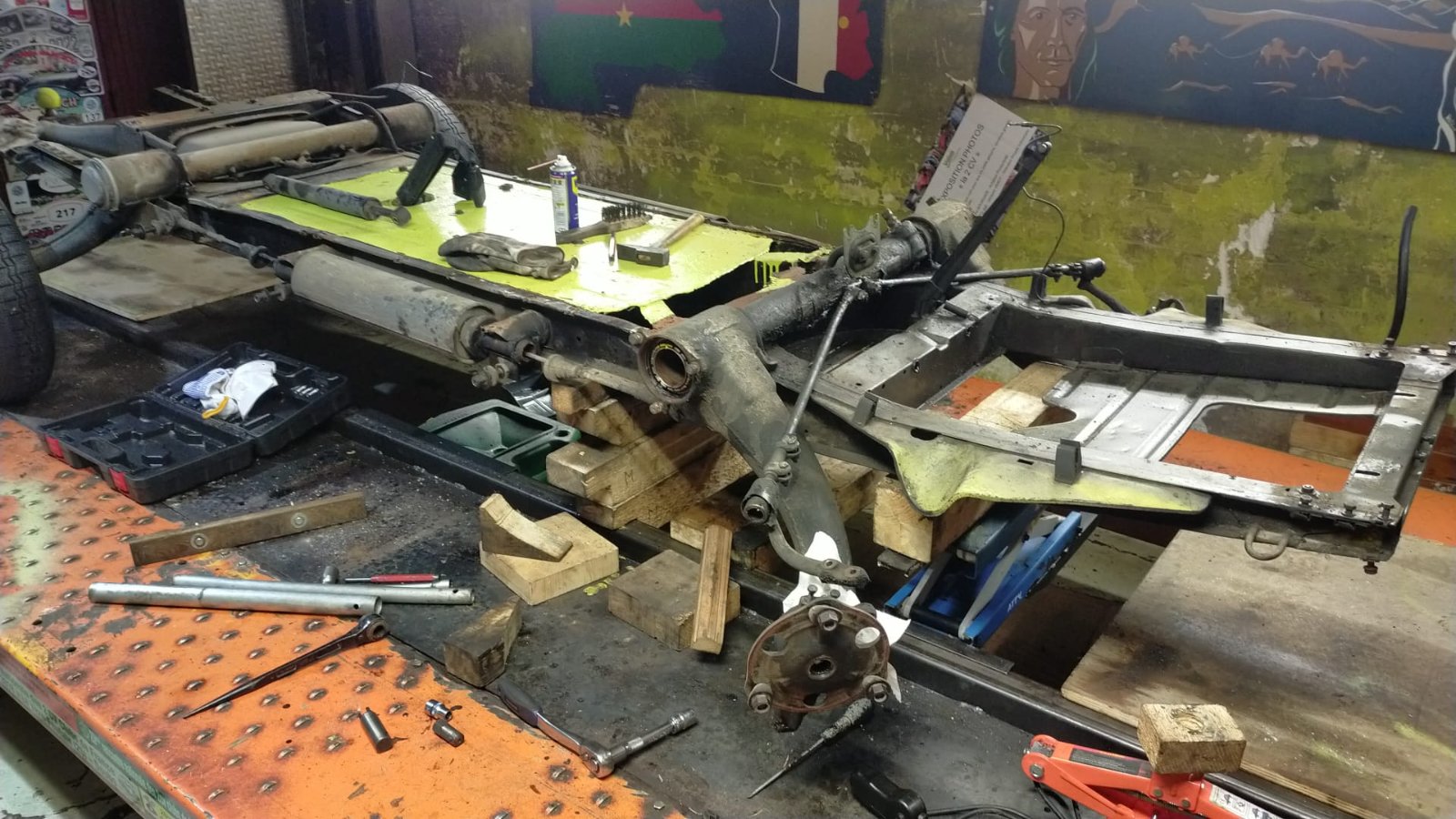

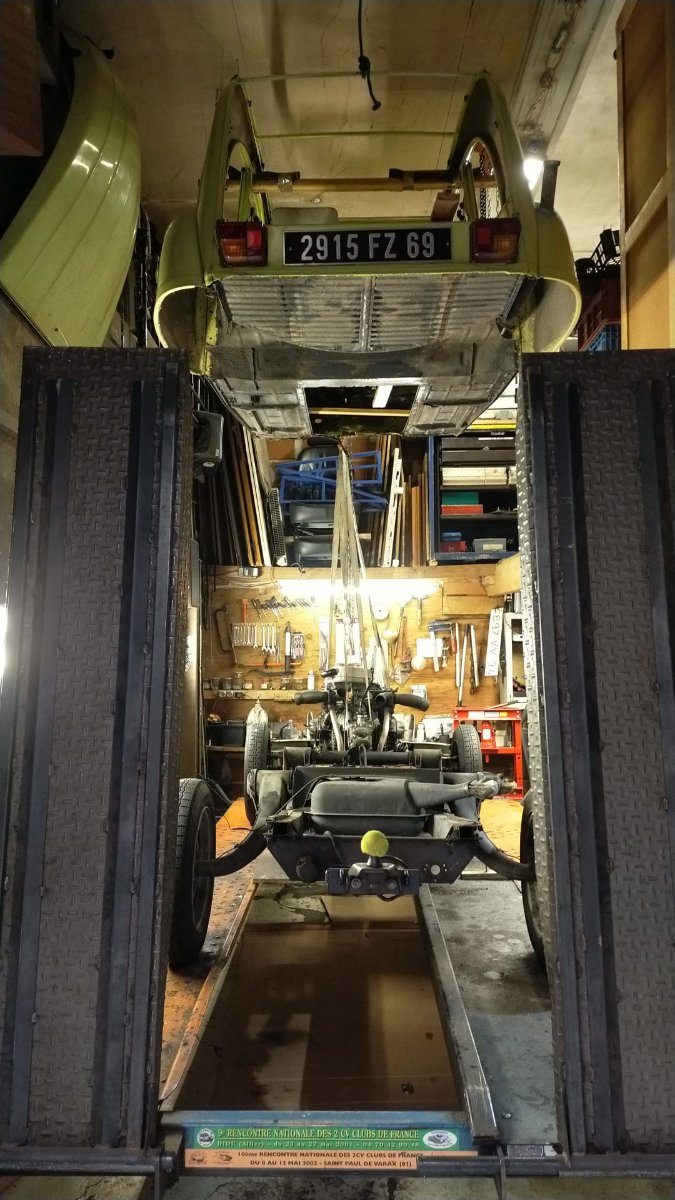

J'adore la photo avec la coque en l'air !jacques a écrit : ↑16 févr. 2024 18:12 WhatsApp Image 2024-02-16 à 11.57.23_4f638f07.jpg
Je vais profiter que le train avant soit déposé pour:
- changement des axes de pivot, ce sera une première pour moi.
- changement des dés de guidage de la direction
- changement du guide de crémaillère.

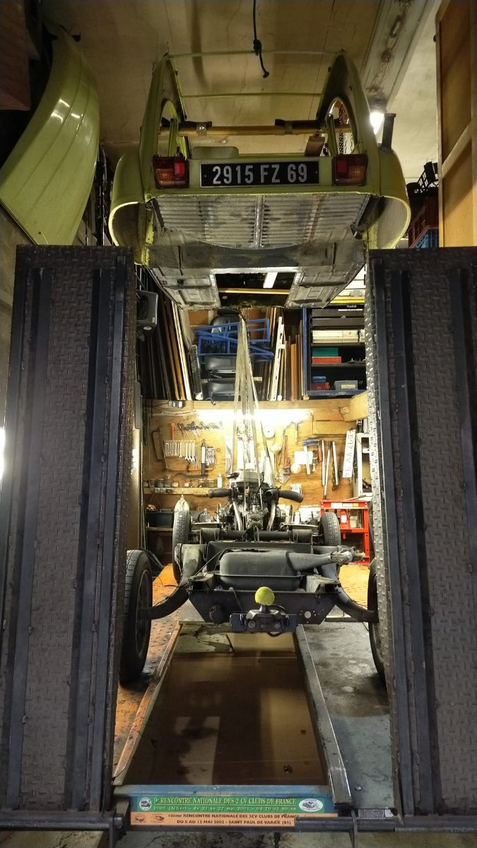

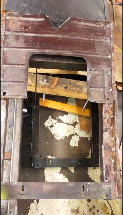

Re: ma spéciale

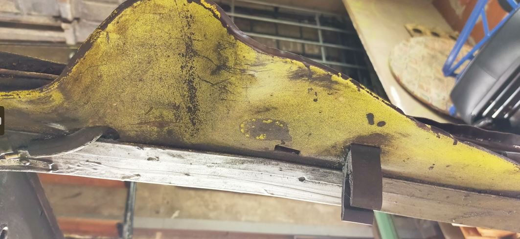

une nouvelle photo avec la coque en l'air, mais cette fois avec 2 châssis, le vieux dessus et le neuf dessous
Finalement, je constate que le châssis est peint avec une peinture marron, assez brillante. donc pas avec du noire à châssis.
c'est la même couleur que les partie non visibles de la caisse.
si je veux respecter l'origine, il faudrait que je trouve cette peinture.
quelqu'un a une idée de la référence?
Quand j'aurai fini de déshabiller le vieux châssis, il sera disponible, qui quelqu'un est intéressé.
si non, il partira à la déchèterie.

Re: ma spéciale
j'ai jeté un coup d'oeil rapide sur le net, mais je n'ai rien trouvé...
Delande sur le forum 2 pates, il y aura sûrement des gens plus avisés
- Messages : 4722
Re: ma spéciale
pour la teinte je vais me renseigner sur le forum de GS/Aventure, car cela ressemble bien à la couleur appliquée sur les units de ces automobiles là !
A suivre ...
A suivre ...
Modifié en dernier par dédé chapeau le 25 févr. 2024 10:08, modifié 1 fois.
- Messages : 4722
Re: ma spéciale
Re,
J'ai trouvé, c'est brun châssis AC 727 !
Re: ma spéciale
Merci Dédé.... mon châssis sera brun AC727
- Messages : 4722
Re: ma spéciale
De rien, si tu ne trouve pas en référence AC, je sais qu'il existe la correspondance en RAL !

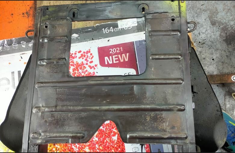

Re: ma spéciale

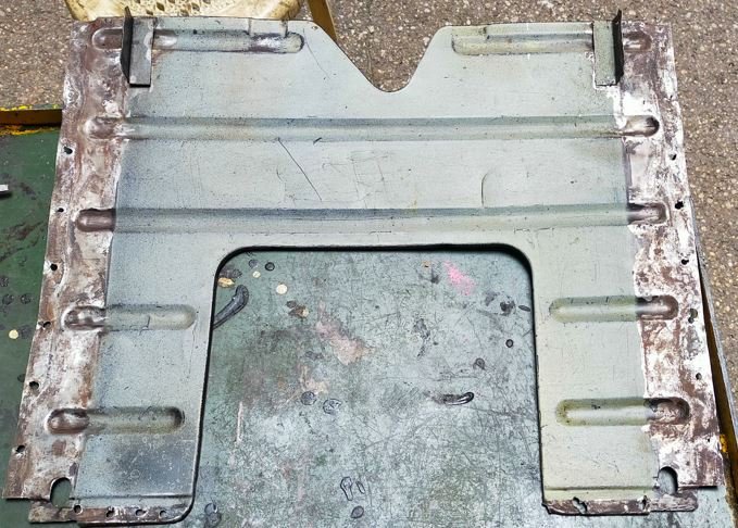

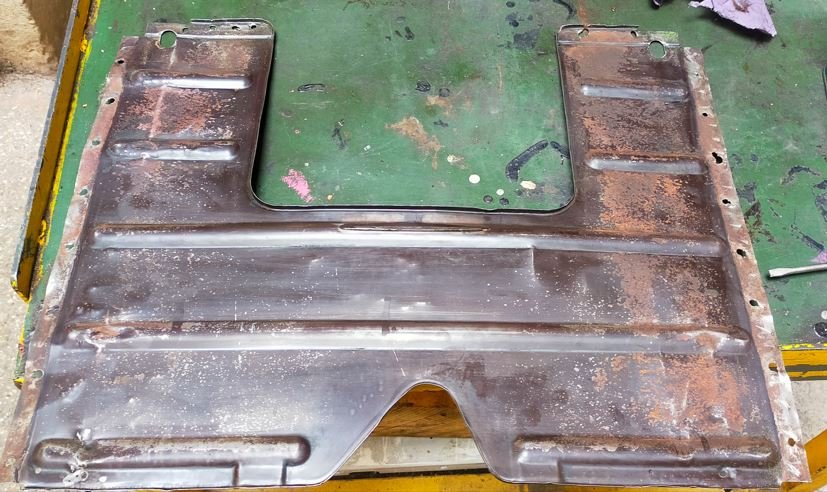

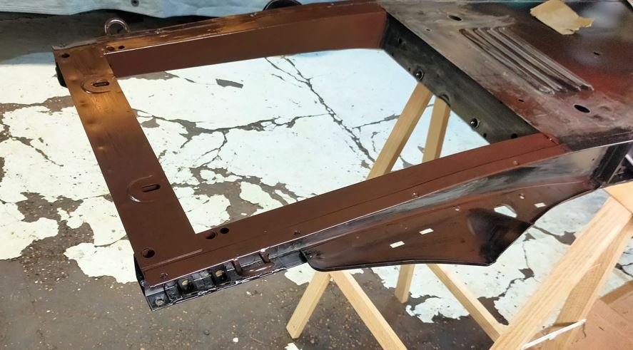

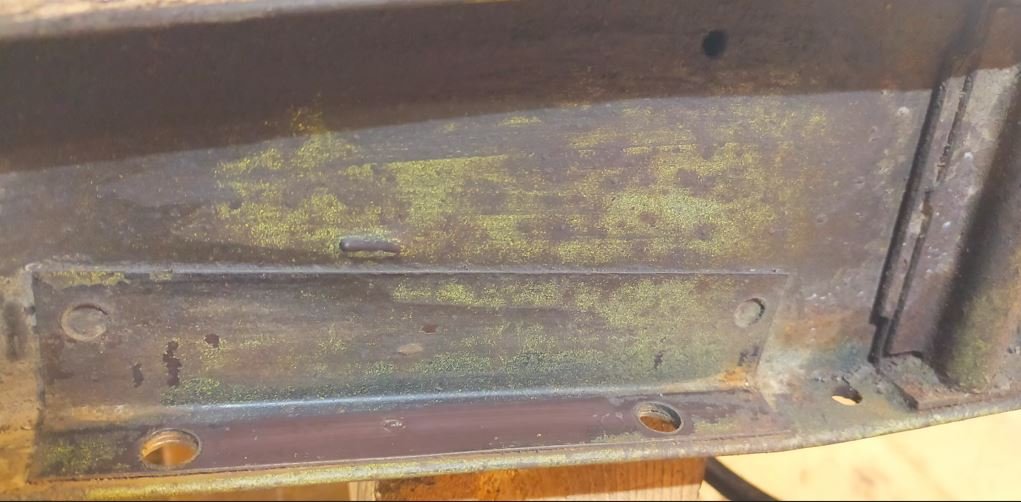

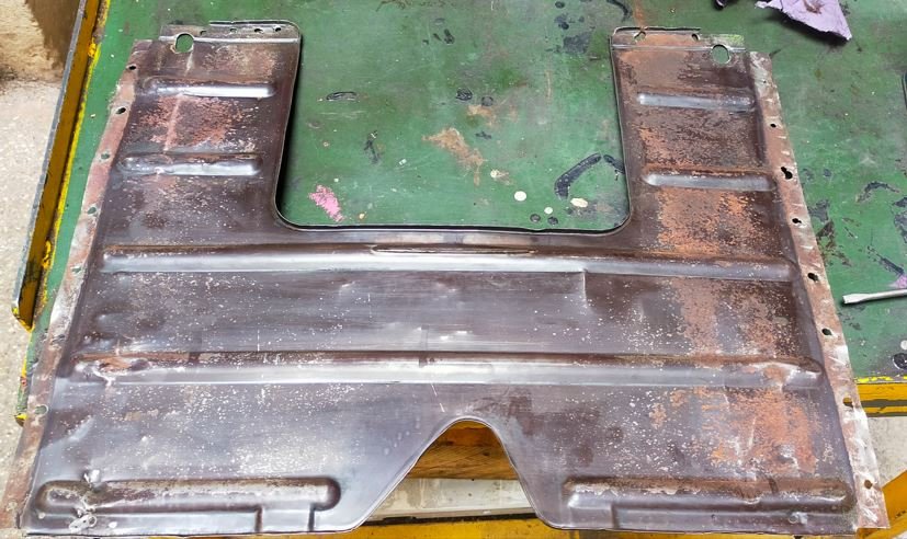

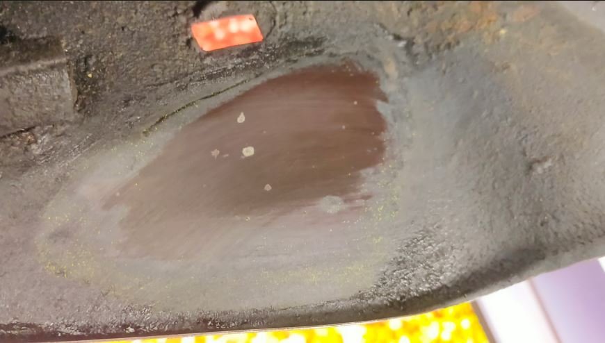

Après le weekend à la route d'or, j'ai repris le chantier sur le changement de châssis.
j'ai commencé par le nettoyage en profondeur de la tôle sous moteur:

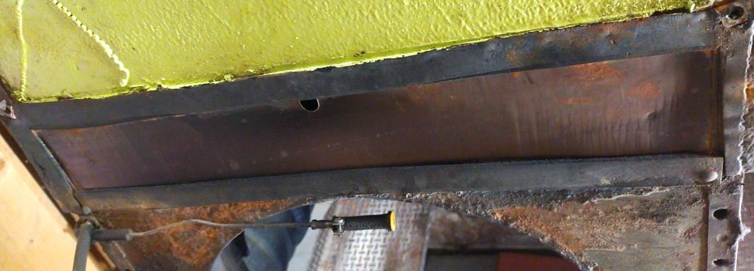

Re: ma spéciale

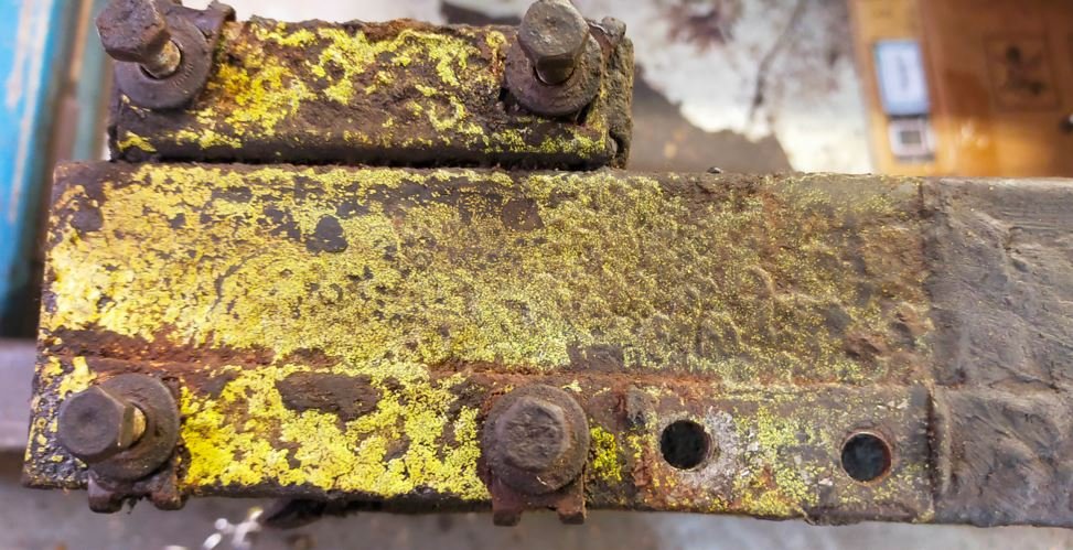

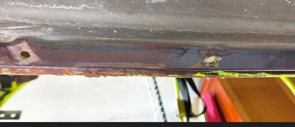

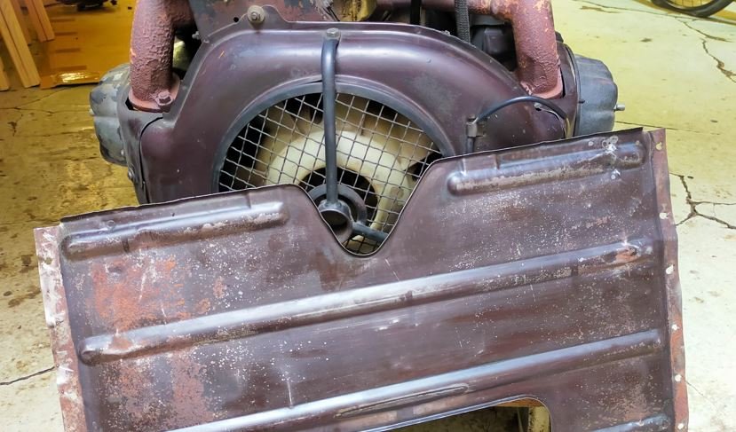

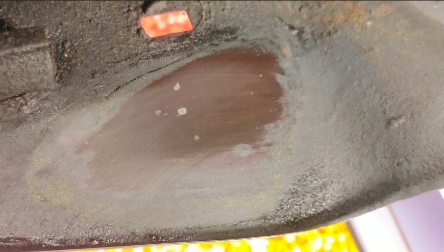

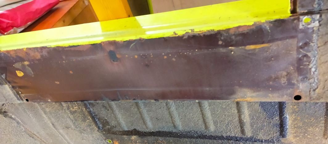

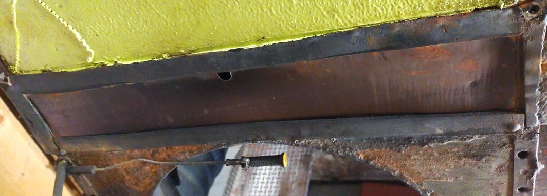

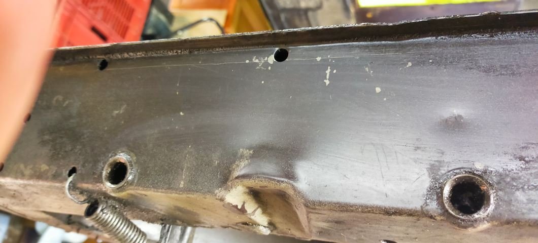

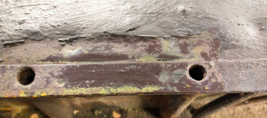

inspection des différentes zones de peintures:
Re: ma spéciale

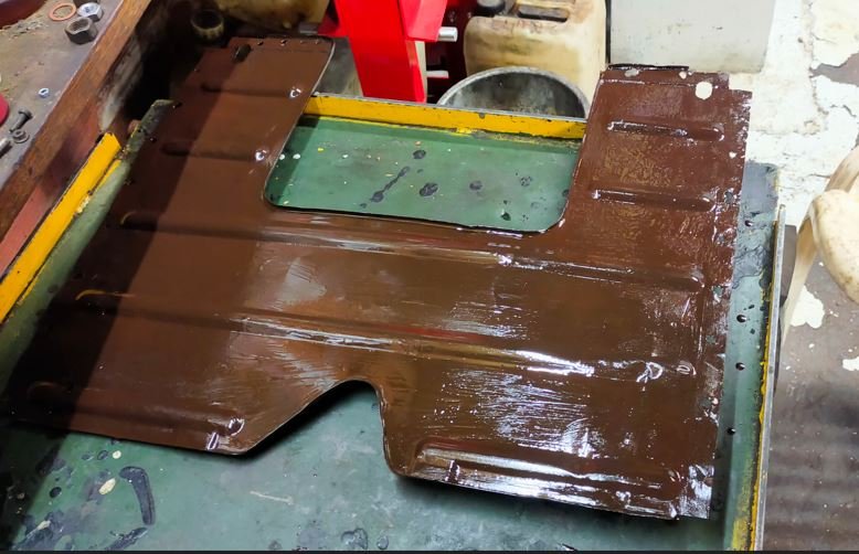

Conclusion, je vais peindre l'ensemble du châssis en brun.
le nouveau brun semble un peu plus chocolat que le vieux.
Re: ma spéciale
Chocolat chocolat... qui as dit chocolat ?
Tu vas pouvoir faire un tuto sur le comment était peint les dessous de nos Deuches. Iras-tu jusqu'à refaire du brouillard jaune ?
Encore une fois c'est la preuve que toutes ces Deuches restaurés toutes brillantes et pimpantes sont loins de ce qu'étaient les Deuches à la sortie de la chaîne de montage.
